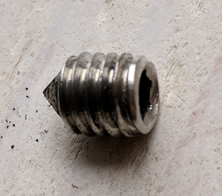

  • Jelte
Ik heb wat deurklinken met van die inbusboutjes met schroefdraad en een puntje die ervoor zorgen dat de deurklink om dat vierkante ding geklemd blijft. Maar ben er een paar kwijt geraakt. Dus ik wil nieuwe, maar hoe heten deze dingen? Hebben jullie een idee?
Afbeeldingslocatie: https://tweakers.net/ext/f/4wRC92TK3qrHoLpCrNfZrYTc/full.jpg
Het is een heel kort boutje met een centreerpunt en de inbus zit dus echt in de bout (zonder kop dus). Inbus #4 past erin en het geheel is nog geen centimeter lang.
  • jadjong
Als je zoekt op inbus deurklink heb je zo tien winkels die het verkopen, incl Hornbach.
  • Jelte
@jadjong Is het zo simpel? Ik was weer met tunnelvisie bezig. Ik zie er een aantal ja.
Maar helaas geen Hornbach hier in de buurt ;)
  • Tens
  • Laatst online: 15:48
Tens
Evil must be punished
inbus stelschroef/stelbout
hier bv:
https://jaakvanwijck.nl/webshop/Stelbout-M4?tag=inbusbouten
(zelf even maat bepalen)

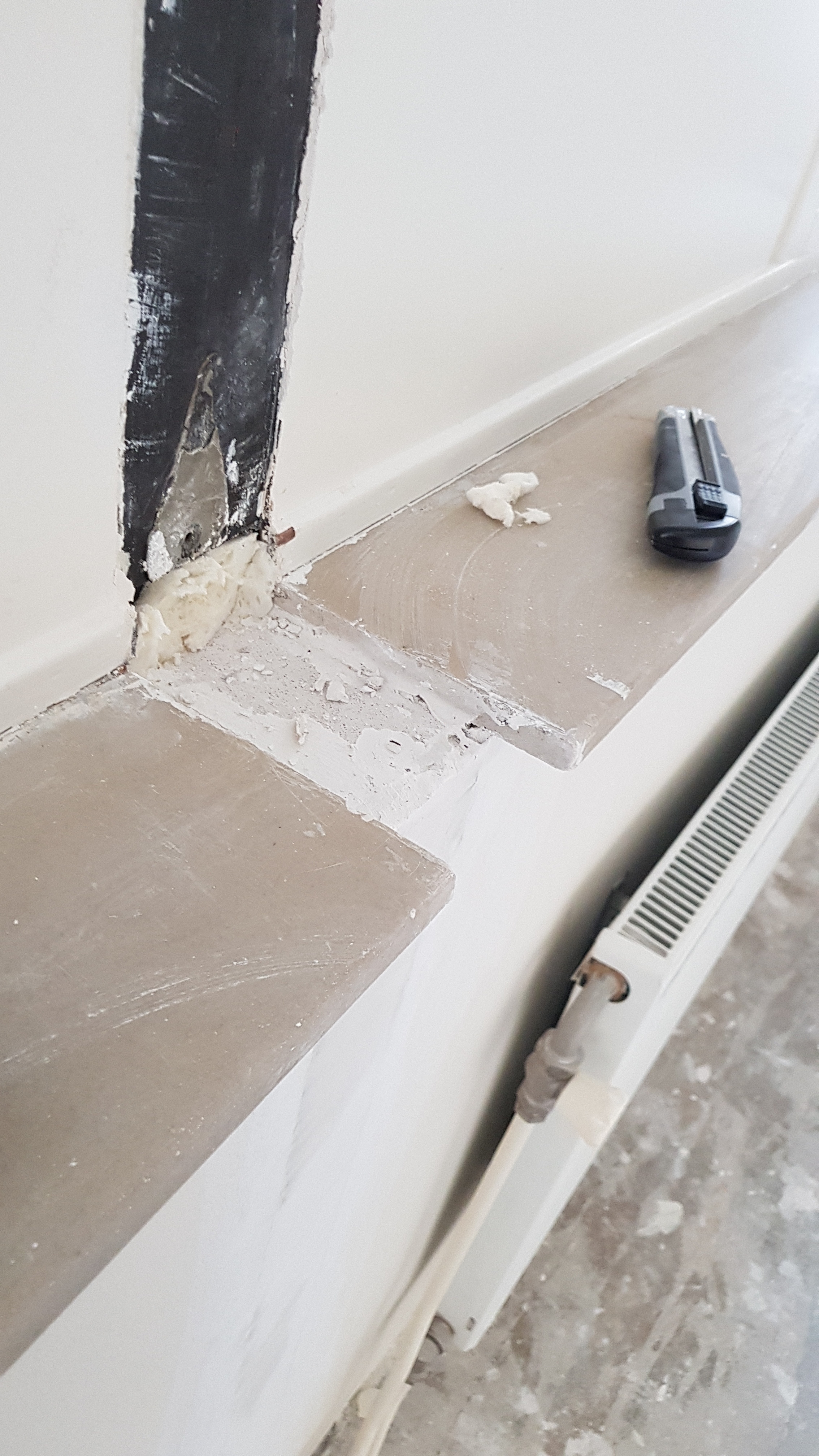

Ik heb een oud huisje (2 onder 1 kap, grofweg 1930) gekocht en nu bezig met het binnenwerk strippen.
Nu stuitte ik op een probleem, het huisje heeft een aanbouw die niet helemaal goed aansluit op de (woningscheidende) binnenmuur. Er zit zoveel ruimte tussen dat ik tegen het binnenblad van de buren kijk (hebben ook een aanbouw), grofweg 2 tot 3cm breed. Het is geen spouwmuur. Er zat een voorzetwand voor, maar die was zo slecht gebouwd dat die praktisch vanzelf omviel.
Hoe maak ik zo'n gat fatsoenlijk dicht? Ik kan het natuurlijk dichtpurren, maar vakmanschap verdwijnt waar de pur verschijnt. Volproppen met metselspecie?

APBaguette schreef op zaterdag 29 februari 2020 @ 18:05:
Ik begrijp niet hoe een aanbouw kan aansluiten bij een woningscheidende binnenmuur :?
Specie/mortel lijkt mij een heel slecht plan. De aanbouw zal altijd anders werken dan de oorspronkelijke woning. Je zal het dus op moeten vullen met iets flexibels. Wellicht dat wat rugband hier wat kan betekenen?
Neem in iedergeval iets dat minstens 30 minuten brandwerend is als je nu inderdaad een open verbinding hebt naar je buren. Bijvoorbeeld een stuk promatec of twee lagen 12mm gipsplaat.

DopdeDouwer schreef op zaterdag 29 februari 2020 @ 21:45:
Neem in iedergeval iets dat minstens 60 minuten brandwerend is als je nu inderdaad een open verbinding hebt naar je buren. Bijvoorbeeld stuk promatec of meerdere lagen 12mm gipsplaat.
Uitgaande van een normale 2 onder 1 kap met 2 bouwlagen en een kap is 30 minuten al genoeg om aan de nieuwbouweisen te voldoen.
Overigens terechte opmerking, je buren zullen maar wat geexperimenteerd hebben met kroonsteentjes oid.... Ben je mooi de klos.
Let er wel op dat dat 30 minuten 2 zijdig moet zijn.

nokiaan958GB schreef op zaterdag 29 februari 2020 @ 20:50:
Van bovenaf ziet het er ongeveer zo uit:
Afbeeldingslocatie: https://i.imgur.com/SZo89zc.png
Links mijn woning, rechts de buren.
In werkelijkheid is er geen waarneembare spouw tussen de woningen, ik denk dat het alleen maar een steens muur is en dat de buren een voorzetmuur hebben.
De zwarte muur is het oorspronkelijke huisje. Later is er een aanbouw aangeknutseld, dat is de rode muur. Weer later is het blauwe gedeelte aangebouwd. Voor de rode en zwarte muren waren voorzetmuren geplaatst van een soort gipsblokken, over het blauwe gedeelte hardbord met prachtige plastic schroten.
Bij de buren is het waarschijnlijk exact hetzelfde als bij mij, maar dit weet ik niet zeker.
De aansluiting tussen het blauwe en het rode gedeelte is heel slecht gedaan, de kopse kant van de rode muur is heel grof uitgehakt. Het lijkt erop dat ze het ruwe resultaat hebben afgewerkt met een dikke laag muurvuller ofzo, maar toen ik de voorzetwand verwijderde viel dat eruit als zand. Ik kan nu de voorzetwand of binnenwand van de buren zien.
Alles aan dit huis is oud en heeft een hoog buurman&buurman gehalte, het kan best zijn dat het totaal nergens aan voldoet.
Uiteindelijk wil ik er weer een voorzetwand voor plaatsen, maar nu met geluidsisolatie en voldoende draagkracht om een trapleuning aan te bevestigen (we waren steenstrips aan het verwijderen en toen kwam letterlijk de voorzetwand mee).

@APBaguette
Ik zou op de overgangen het zo uithakken dat er een nette overgang gemetseld kan worden.
Daarna de muur 30min brandwerend bekleden waarna je houten of metalstud wand komt met 9-12mm osb/underlayment en stucplaten.
Mijn huis is een jaren 30 tweekapper en had ook slechte overgangen tussen oud en nieuw en her en der gaten in het metselwerk naar de buren (bij de balklaag van de verdiepingsvloer)
Onze buren waren net klaar toen ons (toen nog ban de vorige eigenaresse) huis in de fik ging.
De rook is door alle kieren en gaten gegaan en heeft een ravage aangericht.
Ze moesten 3 maanden hun huis uit omdat de plafonds eruit moesten en alles opnieuw geschilderd moest worden.
Wij hebben uitgebouwd tegen de andere buren aan, dus geschakelde tweekapper nu. Maar naar beide buren gezorgd dat we dicht zijn en minimaal 30 min brandvertragend zijn. Alle gaten tussen de balken zijn dicht en bij de uitbouw was een gigantische kier waarbij we ook hun binnenmuur konden zien, dit is allemaal dicht gemetseld.

Onze elektricien heeft ipv een gat naar de kruipruimte te boren een gat in het trapgat naar de kelder geboord, van buiten naar binnen, circa een CM doorsnee. Hij zat er maar 2 meter naast. Nu was gelukkig alles geïsoleerd en gestukadoord in de afgelopen maanden.. :F
Zou ik het gat kunnen vullen met pur en het afsmeren met Renoband? Tis op een plek waar verder niks gehangen kan worden oid. Suggesties?

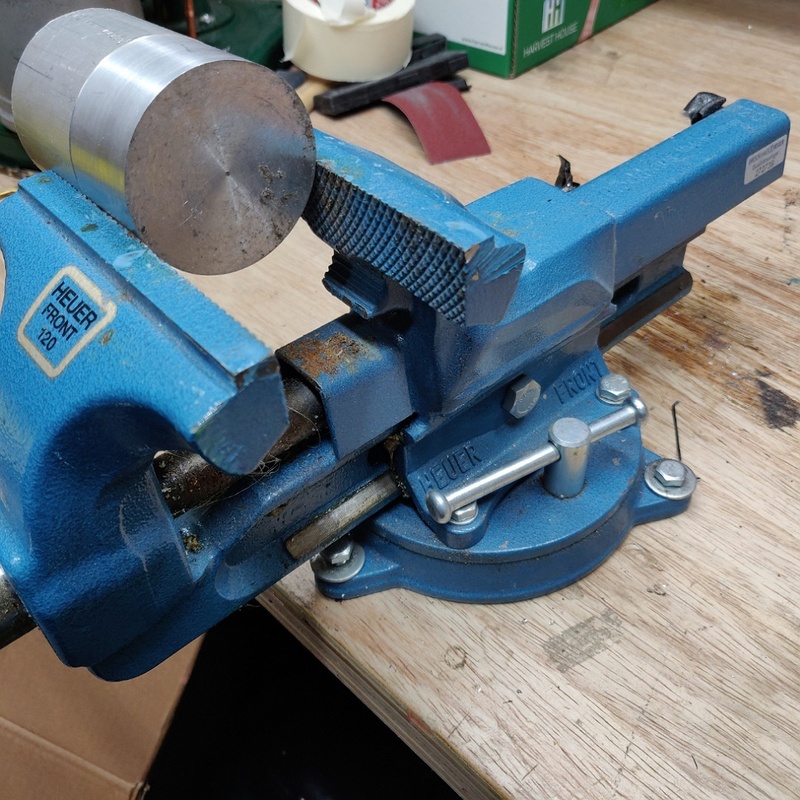

Een paar avondjes bezig geweest met mijn werkbank / opbergruimte.
Afbeeldingslocatie: https://tweakers.net/i/ffScomiZ8X0kVIOrnzBpAfFJw_I=/f/image/MLSVNqKmtlCbdf8iQoDUMiNe.jpg.
Alleen nog opzoek naar een bankschroef & waar deze het best geplaatst kan worden. Ik dacht (gewoon) in het midden.

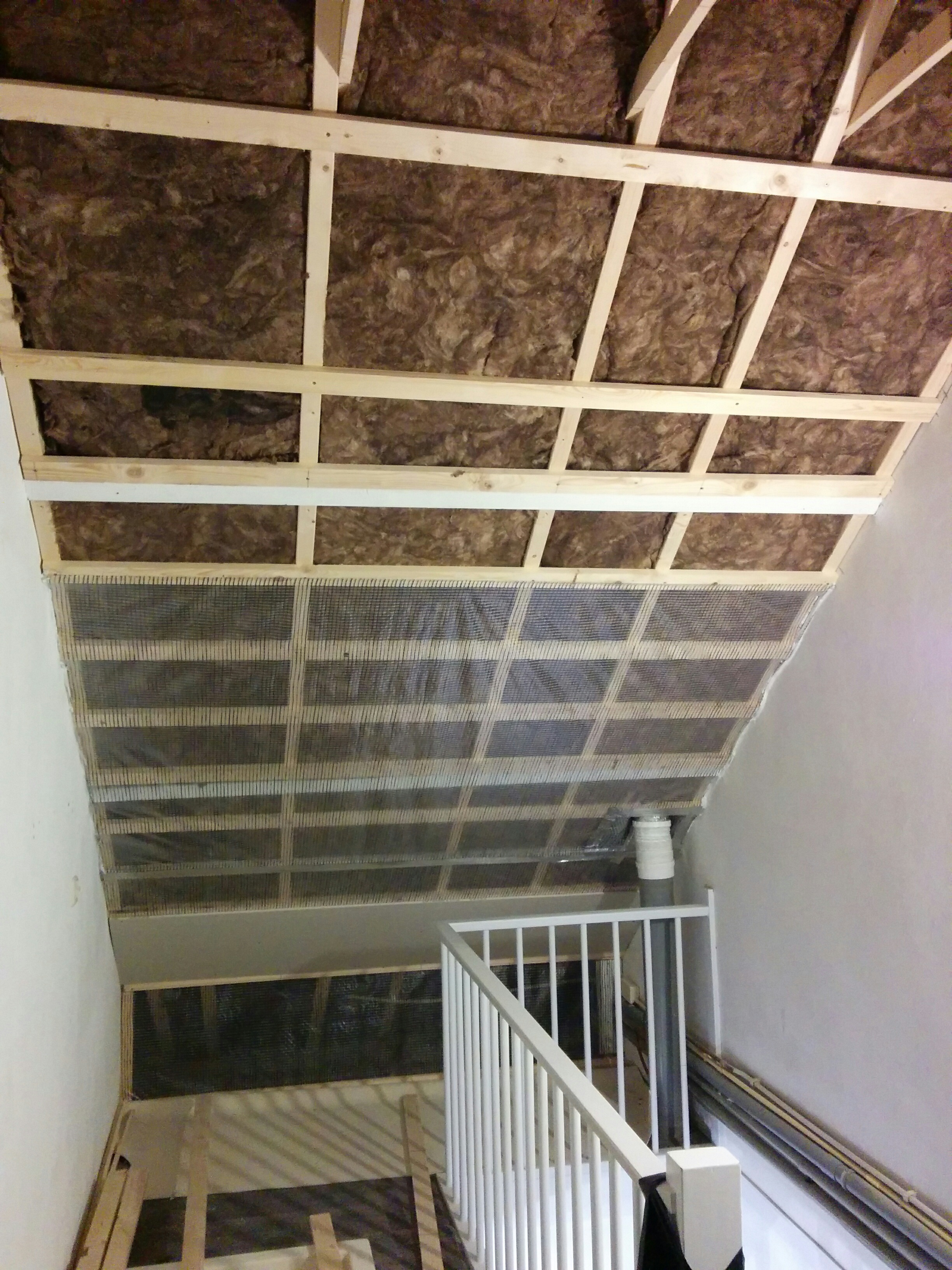

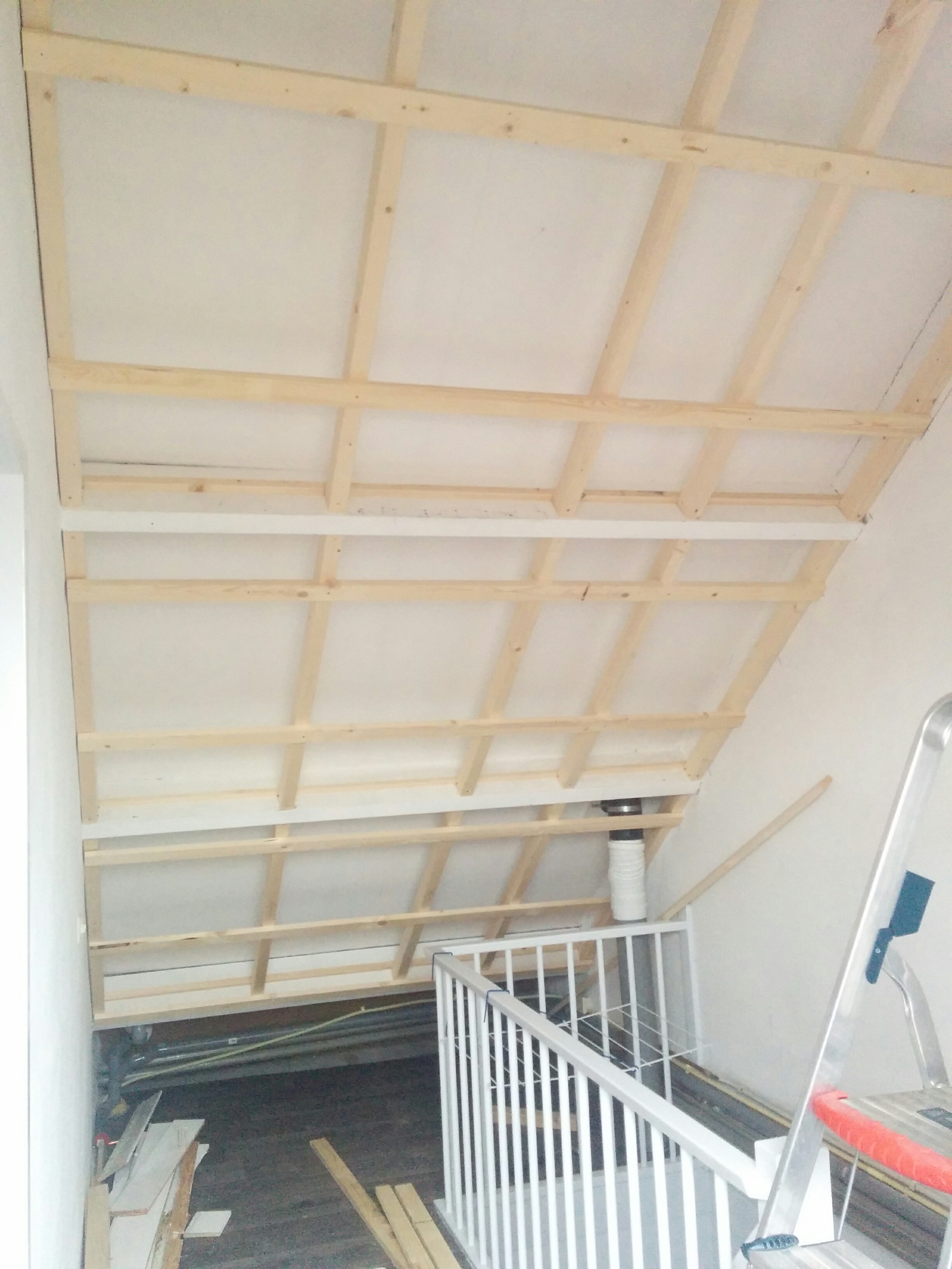

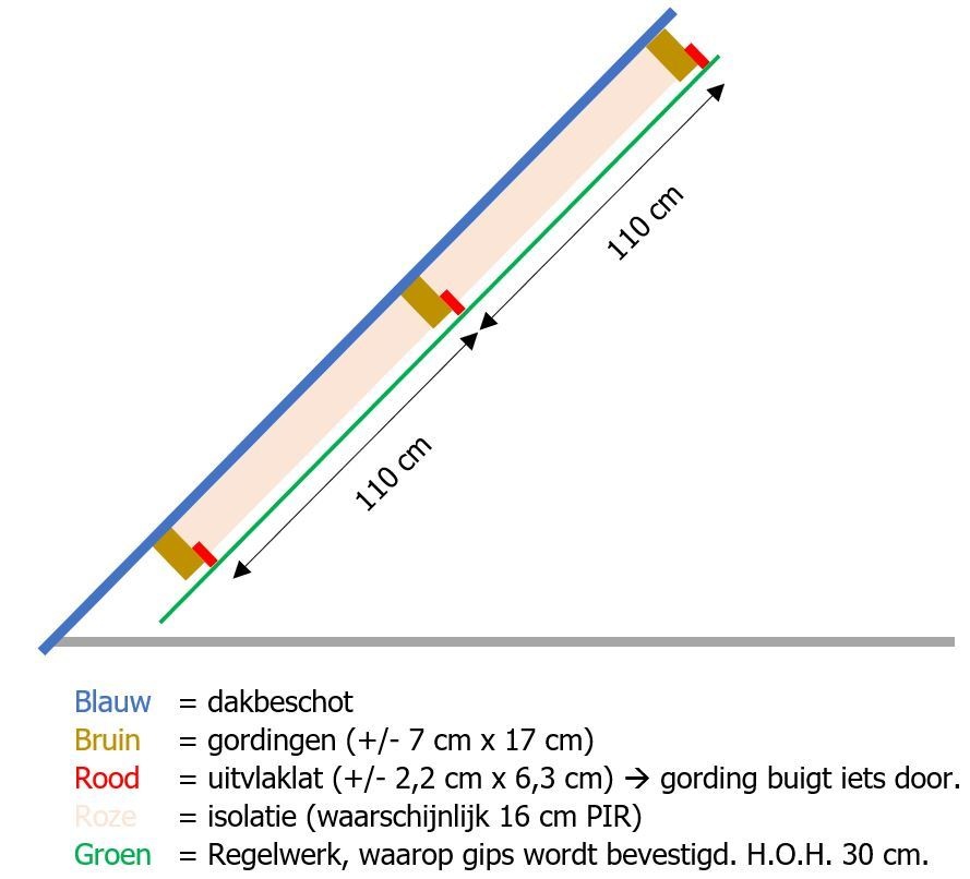

Ik wil t.z.t. mijn zolderdak gaan afwerken, nadat ik heb geïsoleerd. Ik zie zo voor me dat ik een lat op mijn gordingen schroef om deze "uit te vlakken". Daarop wil ik latten/balken schroeven, waarop ik stucplaat bevestig. Het geheel laat ik overzetten met stucwerk.
Mijn vraag: de gordingen zitten +/- 110 cm uit elkaar. Hoe dik+breed moet dan mijn regelwerk zijn om te voorkomen dat het gips gaat doorhangen? H.O.H. zet ik ze op 30cm, zodat er stucplaat van 60 breed op kan. Ik zet de stucplaten er in de lengterichting op, dus niet dwars op het regelwerk (dan zouden de stucplaten namelijk horizontaal komen).
De meningen zijn nogal verdeeld over de noodzakelijke dikte van het regelwerk. Ik dacht zelf aan 22x63mm (de bredere panlat), maar wellicht is dat de dun? Ik wil uiteraard niet een te dikke constructie, vanwege (a) gewicht en (b) ruimteverlies.
Afbeeldingslocatie: https://tweakers.net/i/QDjuxVoSIgDeI_iZzMmn89dGZyM=/800x/filters:strip_icc()/f/image/0bgfjcem4M6iyRSkfLhpVg2K.jpg?f=fotoalbum_large
(ja, ik ken het isolatietopic. Uit de isolatie kom ik wel, dit is meer een klusgerelateerde vraag ;)).
  • nokiaan958GB
In principe kan de uitvlaklat van alles zijn het kan zelfs een tuinplank van 18x140 zijn maar iets dikker is misschien niet verkeerd om het splijten van hout door het schroeven te voorkomen. Ik gebruik tegenwoordig meestal 3,5 mm schroeven en dan splijt hout vrij weinig.
Voor regelwerk onder gips heb ik altijd panlatten van 22x50 gebruikt. Dat is mij altijd goed bevallen. 30cm hoh is inderdaad wel gebruikelijk.
Ik heb mijn of meer dezelfde situatie, bij mij was de ruimte essentieel omdat ik ruimte voor wasmachine en droger onder het schuine dak over wilde houden en dat pastte maar net.
Als volgt opgelost:
  • De uitgelijnde lat in lengterichting verdiept op de gordingen geschroefd (dikte regel + rachel)
  • Tegen deze lat regelwerk geschroefd, maat dan iets minder belangrijk, ik heb een 2/3 gepakt
  • Haaks over het regelwerk uitgeracheld de lat/regel was dan zo aangekoerst dat de rachel 2mm lager was dan het laagste punt.
Ruimteverlies dus dikte van het gips +2mm. Correct uitlijnen van de lat was wel even stoeien, daar heb ik wat malletjes voor gemaakt. Foto hieronder zitten alleen de rachels om de 60cm er op, toen de isolatie ertussen zat (steenwol) is er daar uiteraard nog één tussen gekomen. HoH van de regels had ik de breedte van de rol isolatie aangehouden (60cm)
Edit, ook een foto inclusief isolatie en eerste plaat gips.

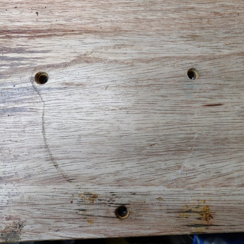

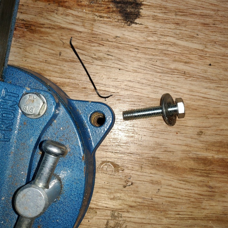

Ik heb mijn werkbank ook zo in het eind van de schuur.
Voor mijn bankschroef heb ik links, in het midden en rechts montagepunten gemaakt.
Ik heb gaten geboord in het blad en daar van onderaf schroefdraadbussen in gedraaid.
Mijn bankschroef kan ik zo met 3 M10 bouten vastzetten op de plek waar het me uit komt.
De standaardpositie is op rechts.
Ik ben rechtshandig dus bij dingen afzagen doe ik dat rechts van de bankschroef, en dan kan de lengte links uitsteken.

assje schreef op woensdag 4 maart 2020 @ 07:34:
Als volgt opgelost:
Ruimteverlies dus dikte van het gips +2mm. Correct uitlijnen van de lat was wel even stoeien, daar heb ik wat malletjes voor gemaakt. Foto hieronder zitten alleen de rachels om de 60cm er op, toen de isolatie ertussen zat (steenwol) is er daar uiteraard nog één tussen gekomen. HoH van de regels had ik de breedte van de rol isolatie aangehouden (80cm?)
Wat is dat voor een gaas/folie?

Krijnemans schreef op woensdag 4 maart 2020 @ 08:50:
Dampremmende folie volledig afgekit en afgetaped:
https://www.isolatiemater...P0d7DZIfHwqcaAvDxEALw_wcB

Maar je doorboord de folie wel met 400 schroeven voor je gipsplaten...
De Nederbelg !
  • assje
  • Laatst online: 13:32
Jellabie schreef op woensdag 4 maart 2020 @ 12:24:
Dat is nou eenmaal hoe het is, doet niets af aan de zin van goed kierdicht werken.

Dat je er geen glaswol tussen(ge)stopt hebt .. ? of mis ik wat ?
Tja vanalles
  • assje
vso schreef op woensdag 4 maart 2020 @ 13:44:
Waartussen? Ik heb 2x 80mm isolatie geplaatst, 1e laag achter de liggers tussen de gordingen 2e laag tussen de liggers.
Totaal 16cm dikte (helemaal vol dus).

Ik heb een tijdje geleden een wand tussen twee slaapkamers verwijderd. Waar de wand vroeger was waren twee vensterbanken aan vast.
Nu, als onervaren klusser die ook niet veel geld wil uitgeven, vraag ik me af hoe men dit zou oplossen.
Afbeeldingslocatie: https://tweakers.net/i/1Dt_HhtkkTpwJSKSEKkYIapd3RM=/800x/filters:strip_icc()/f/image/hO3GgbBheRAXmbFTK7XNCiEK.jpg?f=fotoalbum_large
Wat ik zou doen is een stuk van dat zelfde materiaal zien te bemachtigen als de vensterbank (ik denk dat her marmer of travertin is, niet heel zeker erover om heel eerlijk te zijn) dat tussen de twee vensterbanken stopped, het gat er tussen in stucen en de hele vensterbank verven.
Enig advies? Kan iemand aan de foto zien wat voor materiaal dit is? Hoe zouden jullie dit aanpakken?
Gewoon een nieuwe vensterbak of opzetvensterbank. Je gaat dit nooit netjes krijgen verder.

Dit is zo'n klusje waar je twee dagen mee bezig bent en dan besluit dat opnieuw beginnen toch makkelijker was.
Plinten afsteken met een mesje
Vensterbank afsteken met een mesje
Voorzichtig de vensterbank loswrikken zonder de muur te beschadigen
De muur stucen om beschadigingen weg te werken :P
Gleuf breder maken want de nieuwe vensterbank is toch dikker
Vensterbank plaatsen
Muur verven
Nieuwe plinten plaatsen
Rest van de muren verven want je hebt een kleurverschil.

  • Registratie: Juli 2017
  • Laatst online: 07:09
BP14 schreef op woensdag 4 maart 2020 @ 08:20:
Aha, Heb je daar foto(s) van?
Afbeeldingslocatie: https://tweakers.net/i/Gt2NzjxhJKQiKOrN57m0XC0ndPY=/800x/filters:strip_icc()/f/image/2nmwvRHEg6HmSJoAX2SbzS6o.jpg?f=fotoalbum_large
Afbeeldingslocatie: https://tweakers.net/i/gRAW9dSauWA7_VB81f5_Bttx9qs=/800x/filters:strip_icc()/f/image/vhPqZnRck6WqoMOILjj07m7f.jpg?f=fotoalbum_large
Afbeeldingslocatie: https://tweakers.net/i/y1I4ANxdCVDXii94zDJ6xZnjAq8=/800x/filters:strip_icc()/f/image/hYr9leUCNpJMrWELseQM9rDh.jpg?f=fotoalbum_large

Keurig! Idee duidelijk. Ik zie dat jij voor glaswol bent gegaan, ik ben (dus) voornemens een gesloten rij PIR te plaatsen, eventueel met eenzelfde folie ervoor zoals jij hebt (kan nooit kwaad). In essentie heb jij een cm of 4 à 5 dunner pakket, met glaswol is dat ook iets gemakkelijker voor elkaar te krijgen gezien je type regelwerk. Aangezien ik de verloren ruimte hier opzich wel jammer vind, maar ik ook weer nergens écht in de problemen kom, ga ik dit weekend gewoon eens een plaat op voorziene dikte vastschroeven om een idee te krijgen of die 4 a 5 cm extra verlies acceptabel is.
Overigens: de vraag was of 22 mm sterk genoeg gaat zijn om doorhangen te voorkomen. Ik zie dat jij een dikkere balk hebt gebruikt, maar dat is geen antwoord op de vraag of 22 mm niet werkt ;). Ik zag dat 32mm dikte ook nog wel vrij standaard is, dus een cm extra dikte kan ik zo overwegen. Dat moet doorbuigen sowieso wel voorkomen lijkt me.

pekelveld schreef op woensdag 4 maart 2020 @ 20:59:
Gangbare HoH afstand bij rachelwerk is 60cm, alles meer dan dat lijkt me een risico. 110cm is bijna het dubbele en qua voorbuiging zou je om hetzelfde te bereiken dan dus meer dan de dubbele dikte nodig hebben (dit zou ik uit moeten kunnen rekenen:-p)
Ik heb het overwogen maar besloten het niet te doen.

Sreini schreef op woensdag 4 maart 2020 @ 18:27:
Hallo,
Je kan ook gewoon een stukje hout van dezelfde dikte op maat maken en ertussen lijmen met montagelijm. Vervolgens koop je een overzet vensterbank en die lijm je ook weer met montagelijm vast. Omdat ie er overheen valt zie je niks meer van wat eronder zit. Daarna nog even de muur netjes afwerken met stuc en een plintje en verven.
Afbeeldingslocatie: https://static.gamma.nl/dam/258265/123

Als je die er overheen zet, hoe je het stukje er tussenin ook net te fixen hoor. Dat overbrugt de overzet vensterbank makkelijk.

Cyberpope schreef op donderdag 5 maart 2020 @ 07:10:
Ik denk dat ik dat net zo goed dat hele ding eraf kan gooien, waar ik ook mee zit is een vensterbank vinden dat lang genoeg is voor twee van die ramen. Dat probleem wordt niet opgelost door het nieuwe vensterbank erover heen te zetten.
