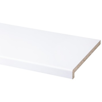

Aha, dat ziet er goed uit. Ik denk dat ik dit op de zelfde manier ga doen. dank ;)
  • Tranze
  • Laatst online: 02-09 20:12
Sreini schreef op donderdag 5 maart 2020 @ 07:15:
Ik denk dat ik dat net zo goed dat hele ding eraf kan gooien, waar ik ook mee zit is een vensterbank vinden dat lang genoeg is voor twee van die ramen. Dat probleem wordt niet opgelost door het nieuwe vensterbank erover heen te zetten.
Hoe lang moet die vensterbank dan wel niet zijn?
  • Sreini
  • Registratie: Maart 2018
  • Laatst online: 14-07-2022
Tranze schreef op donderdag 5 maart 2020 @ 07:45:
Ik vermoed tussen 3.5 en 4 meter, ga straks even langs om te meten
  • barry86
  • Laatst online: 08:50
Vinze schreef op woensdag 4 maart 2020 @ 21:25:
Je kan ook gewoon een stukje hout van dezelfde dikte op maat maken en ertussen lijmen met montagelijm. Vervolgens koop je een overzet vensterbank en die lijm je ook weer met montagelijm vast. Omdat ie er overheen valt zie je niks meer van wat eronder zit. Daarna nog even de muur netjes afwerken met stuc en een plintje en verven.
Dit is veruit de snelsten en makkelijkste oplossing.
Het kan nog sneller door het op te vullen stuk te laten zoals het is. Je ziet er straks toch niks meer van!
De vensterbank randen die tegen de muur zitten aangeschoven kit je af.
  • Tranze
Sreini schreef op donderdag 5 maart 2020 @ 08:10:
Van 4 meter zijn die overzetvensterbanken nog wel te vinden hoor, 5 meter ook wel als het moet!

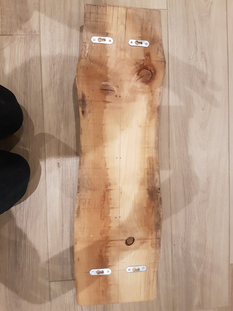

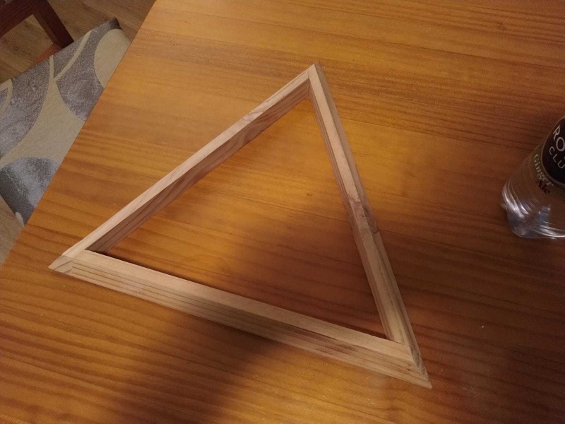

We zijn nu thuis al ongeveer 1.5 jaar aan het verbouwen en wonen er nu 1 jaar.. Vrouwlief stoorde er zich nog steeds enorm aan dat er geen kapstok ophing en de jassen dus altijd over de stoelen in de eetkamer hingen. Gezien ik moet wachten op het drogen van wat stucwerk besloot ik aflopen week om er toch maar werk van te maken en heb ik een mooi stukje kersenhout weten te bemachtigen. Daarbij ook een paar leuke haken online besteld.
Resultaat van een avondje knutselen:
Aan de achterzijde 4x kastafhanger gemonteerd voor blinde montage (en blijft hij demontabel voor verfwerk).
Afbeeldingslocatie: https://tweakers.net/i/CASspnROp8CTD6e6Mpqj5XgiUa8=/800x/filters:strip_icc()/f/image/9N7S9PCK9XkbSDopFi7WFw1F.jpg?f=fotoalbum_large
Ik heb de kapstok bevestigd aan de wand d.m.v. 4 schroeven in pluggen, waarbij ik de schroeven iets heb laten uitsteken, zodat deze netjes in de kastafhangers haken. "Nadeel" is dat de kapstok door dit systeem minimaal (+/- 3 mm) van de wand afhangt (kan ook nog ervoor kiezen om de hangers later te verdiepen in het hout, maar aangezien er jassen voor hangen valt dit helemaal niet op. Plus, als de wand niet helemaal recht is komen er ook spleetjes.
Afbeeldingslocatie: https://tweakers.net/i/ZFoS4T3qKTfJOn3C4V_73AUljl4=/800x/filters:strip_icc()/f/image/w74oFj78u5ocQ2UOMvaLXcof.jpg?f=fotoalbum_large
Afbeeldingslocatie: https://tweakers.net/i/HUgITDHEqAsmpYJfq6zvHFjLtqc=/800x/filters:strip_icc()/f/image/Wh21hRwzT0rJ0m5jr6pWvawi.jpg?f=fotoalbum_large
Haken besteld bij onlinedeurbeslagshop.nl. Kreeg er zelfs nog twee 'oude' (gemaakte) schroeven bij. Deze bleken van een dusdanig slechte kwaliteit dat bij ene de kop afbrak en bij andere de kop doldraaide.. Spijtig. Voor nu dus maar tijdelijk andere schroefjes erin totdat ik nieuwe zwarte heb gehaald.
P.S. wanden moeten nog in kleur (grijs) geverfd worden. Maar vrouwlief is voor nu wel blij :)

Beetje ventilatieruimte achter een stuk hout is anders ook niet verkeerd. Lekker laten zo (y)

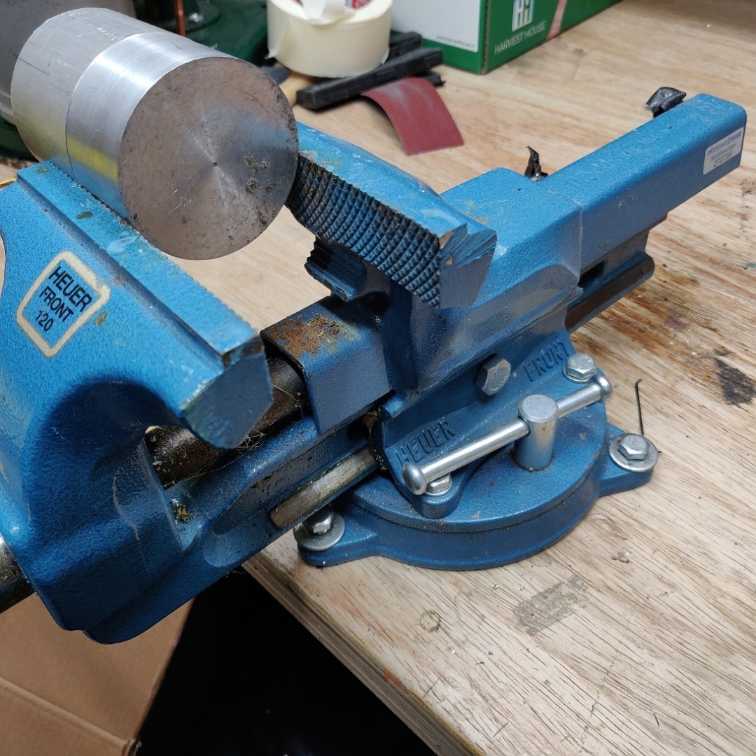

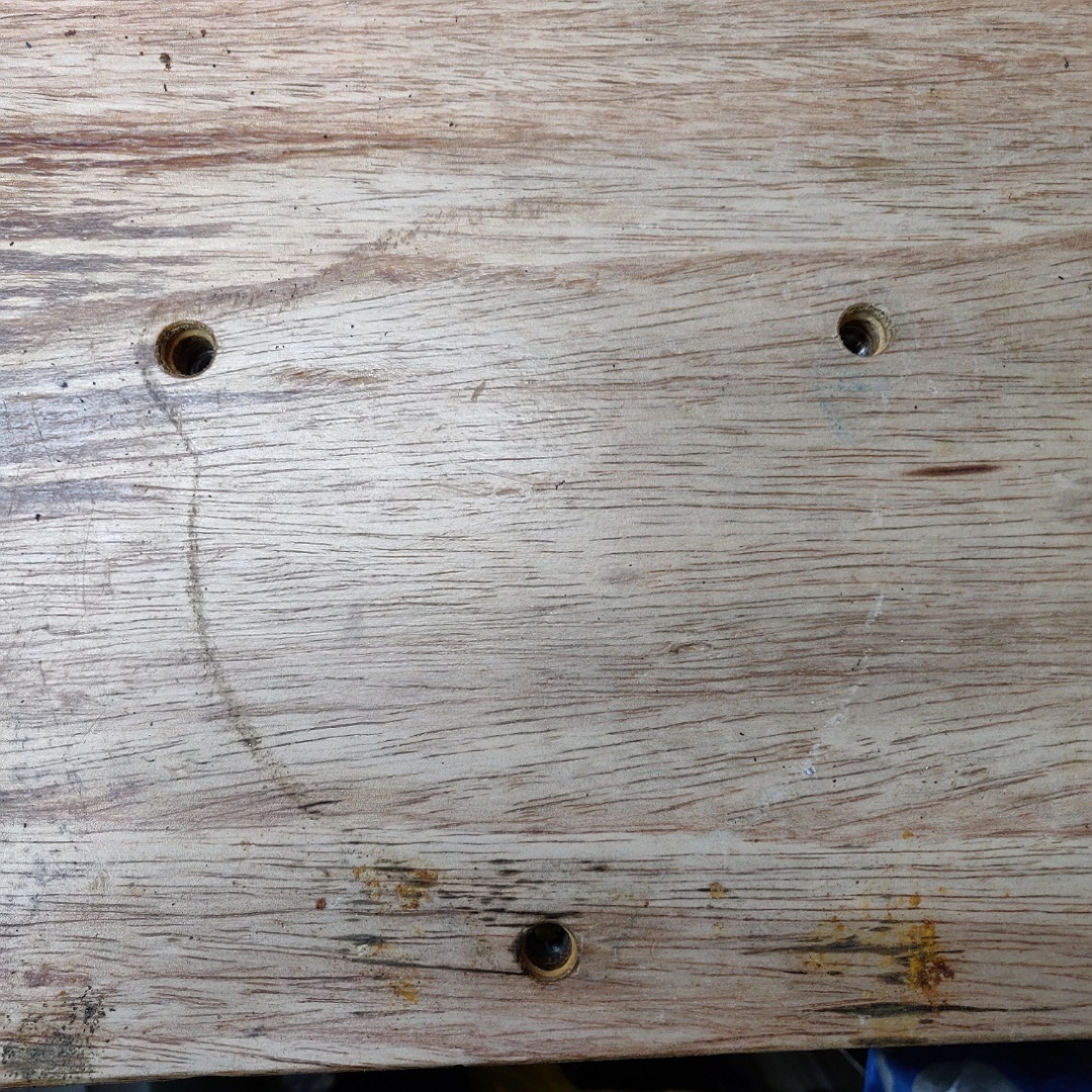

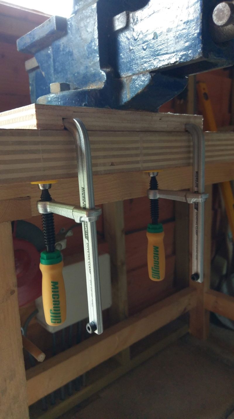

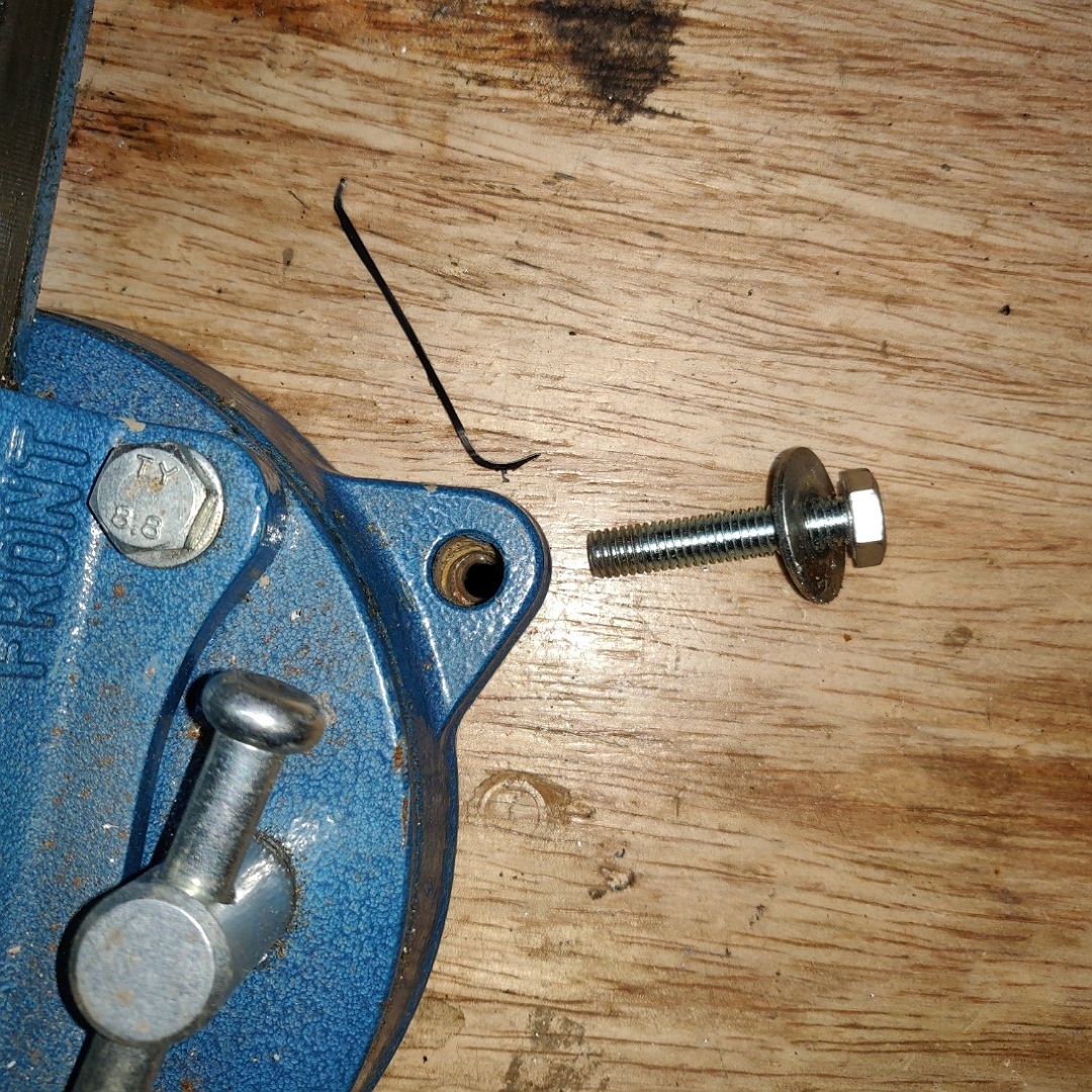

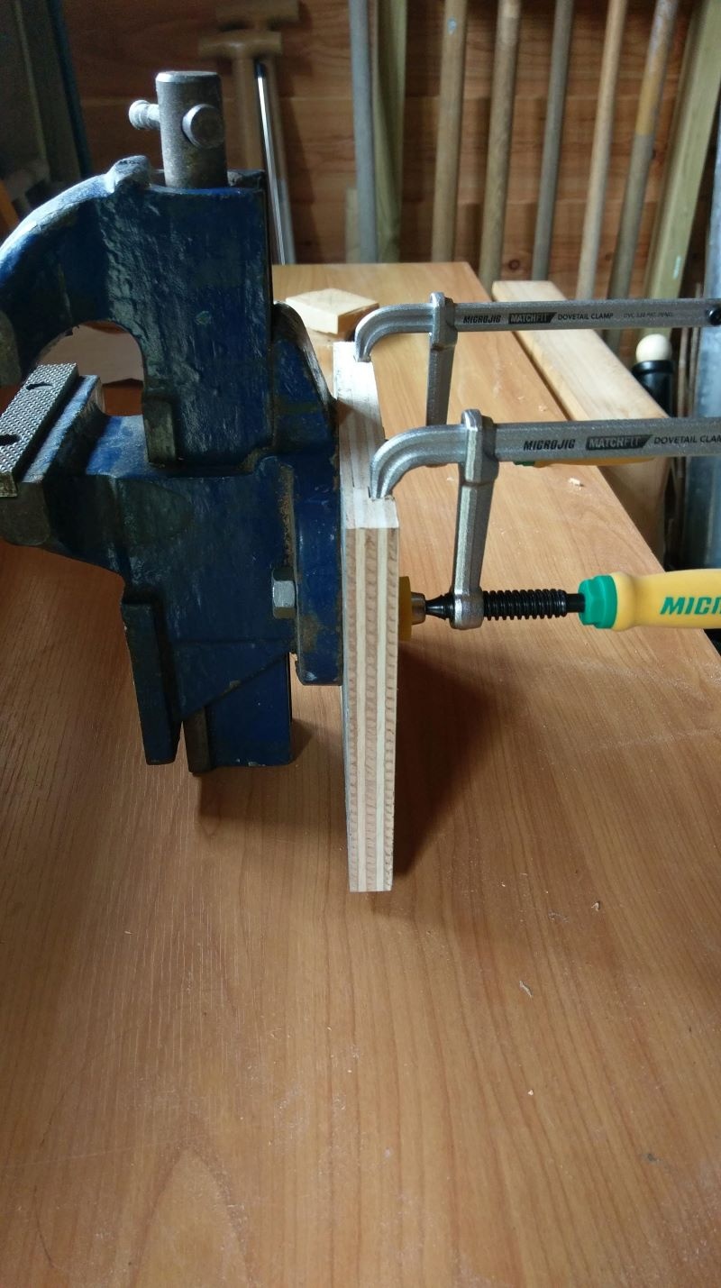

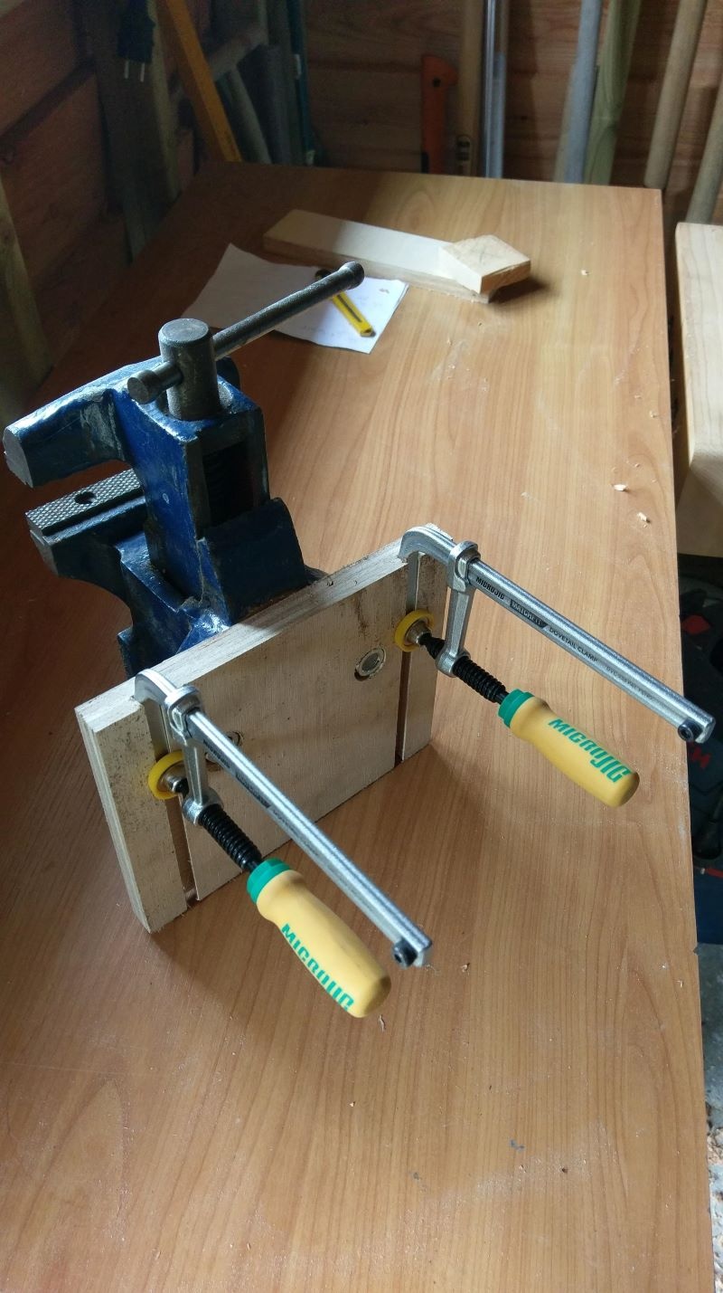

Nog even een toevoeging over een verplaatsbare bankschroef. Ik heb het zo gedaan:
Afbeeldingslocatie: https://tweakers.net/i/PRDzhn5MYXwoMMF95HbktizkpWQ=/f/image/Sns9xRTH2BuPGHYLGsGLC0ks.jpg
Afbeeldingslocatie: https://tweakers.net/i/65WL4veUGuju07mPQZPBTqOkMMk=/f/image/nUfn5lN4kDCYTaILsQ8Vkvg8.jpg
Afbeeldingslocatie: https://tweakers.net/i/zwMy-zIbFr6-P7Em5irOVEcspVQ=/f/image/S1JhtYc7OND6WFOk7RL0kdve.jpg

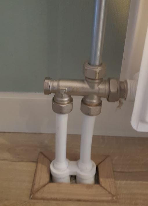

Allereerst, ik ben niet zo'n klussert :P
Ik wil een radiator in de gang verwijderen, kan ik gewoon de regelinbus dichtdraaien, de radiator ontluchten, vervolgens leeg laten lopen en deze geheel loskoppelen om vervolgens de CV weer aan te zetten en die twee witte pijpjes en metalen 'blok' (hoe noem je dat :+ ) laten zitten? Of is er een andere manier, idealiter wil ik er een kast neerzetten maar de radiator zit nu in de weg

Onderblok heet zo'n ding. En ja, wat je beschrijft klopt wel zo'n beetje. Wel afdoppen uiteraard.
En verder zou ik een slang gebruiken voor het leeg laten lopen.

@vhal Met het onderblok draai je alleen de retour dicht, op de aanvoer zit je (thermostaat)knop. Die moet je dus ook helemaal dichtdraaien anders krijg je een waterballet :D. Handiger is om het hele systeem leeg te laten lopen op het laagste punt, je moet de boel immers toch afdoppen.

Is toch maar net de vraag? Er zijn ook blokken die beide leidingen dicht draaien, juist om te zorgen dat je niet alles leeg hoeft te laten lopen.

Exact. Die heb ik ook. Maar als je het niet zeker weet.. better safe than sorry
Edit: Lijkt er in dit geval trouwens niet op.

Het lukt mij wel door zowel voetventiel alsook kraan dicht te draaien. Soms drupt ie een beetje, maar daar heb ik een aantal doppen voor liggen. Dus na de (thermostaat)kraan losmaken van de radiator werkt behoorlijk.

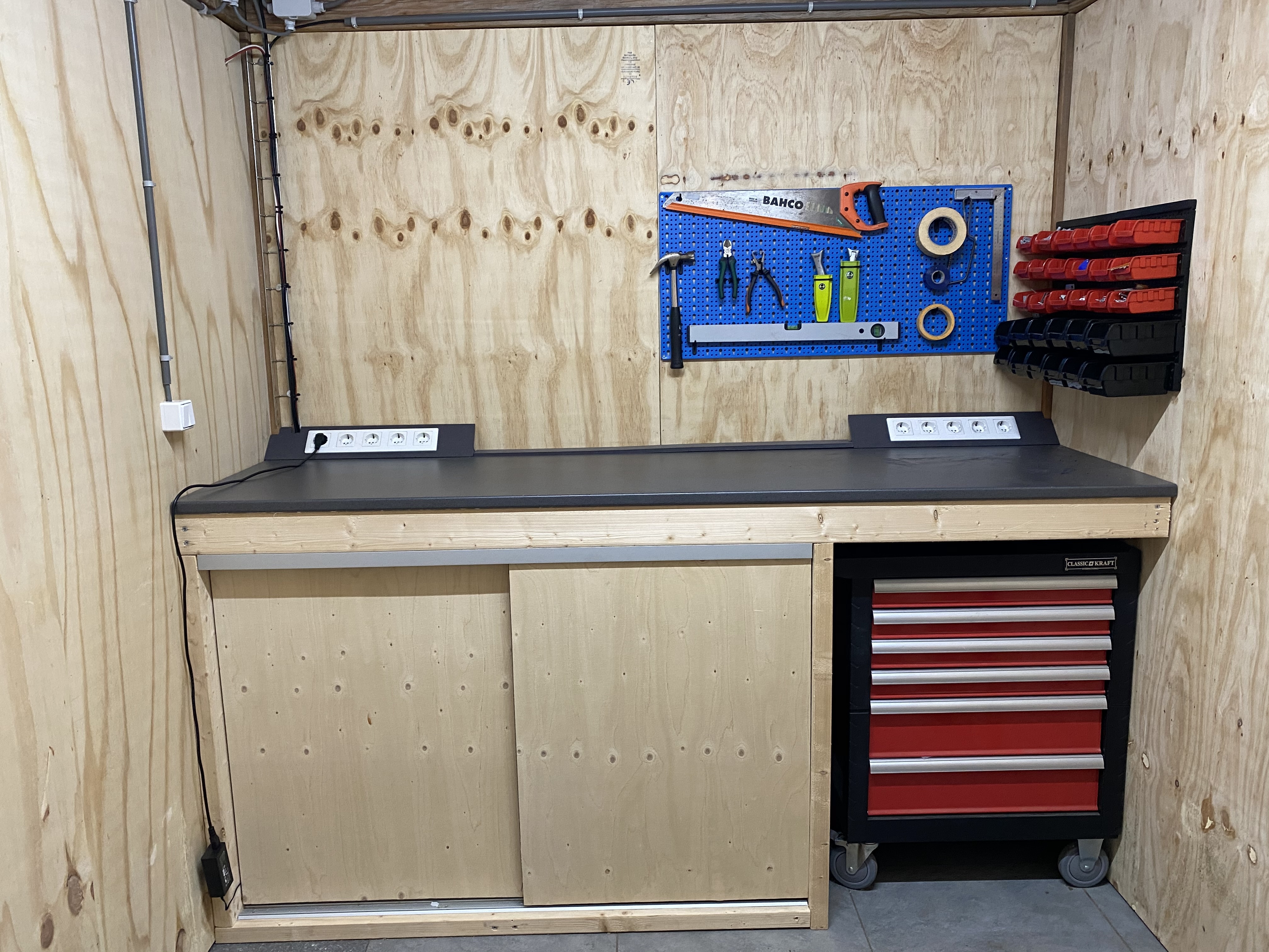

BP14 schreef op dinsdag 3 maart 2020 @ 20:47:
Een paar avondjes bezig geweest met mijn werkbank / opbergruimte.
[Afbeelding].
Alleen nog opzoek naar een bankschroef & waar deze het best geplaatst kan worden. Ik dacht (gewoon) in het midden.
Beetje mosterd na de maaltijd, maar wellicht nog handige informatie voor anderen; de contactdozen op tafelbladhoogte én in gekantelde houding is de ideale manier om een zaagsel-/spaander-/slijpsel-/stofnest te creëren. Brandgevaar wil je liever niet natuurlijk. Op deze schuine wijze creëer je overigens ook automatisch extra knik/stress op de stekker(draad) van een apparaat bij horizontale trekkrachten.
Persoonlijk zou ik de contactdozen haaks op de wand en iets hoger geplaatst hebben.
  • BP14
  • Laatst online: 30-09 10:46
geekeep schreef op maandag 9 maart 2020 @ 12:24:

Iemand tips hoe je dit het beste kan oplossen mede omdat er best wel wat spanning opzit, ik twijfel of ik dit met lijm ga redden...
Zo'n dun metalen stripje met 4 schroefgaten erop schroeven aan de achterkant, eventueel beetje infrezen als je erachter geen ruimte hebt?
Wel boven en onder doen, als je het strak aangeduwd krijgt, anders lijkt het me kwestie van tijd tot die speling opeens boven zit :+
  • milo-vs
  • Registratie: April 2017
  • Laatst online: 07:21
Goed in de lijm zetten en klemmen. Mocht dat niet werken nieuw latje maken.... Is denk de enigste nette oplossing. Schroeven, spijkeren etc lijkt me zeker geen nette oplossing voor een kastdeur..

Hier alvast een voorproefje:
Het concept
Afbeeldingslocatie: https://tweakers.net/i/SCR66G4v-MZUxQozyw1oh2RpzeM=/800x/filters:strip_icc()/f/image/a9jQ8hc2CGlVbD9K2fl3ie8l.jpg?f=fotoalbum_large
Het voorbereidend werk, dit is onderhand al weer 3 maanden geleden :o
Afbeeldingslocatie: https://tweakers.net/i/EH0vWxOiiQAKvJG_cHK1oonEFYw=/800x/filters:strip_icc()/f/image/6votHF7ulA9VCedvsyynviBt.jpg?f=fotoalbum_large
Het eerste prototype!
Afbeeldingslocatie: https://tweakers.net/i/Y0WTqmL5o27qAmNU_SiJVL8EfBM=/800x/filters:strip_icc()/f/image/eRLt6LvXSUeenH41mbHdLNUo.jpg?f=fotoalbum_large
