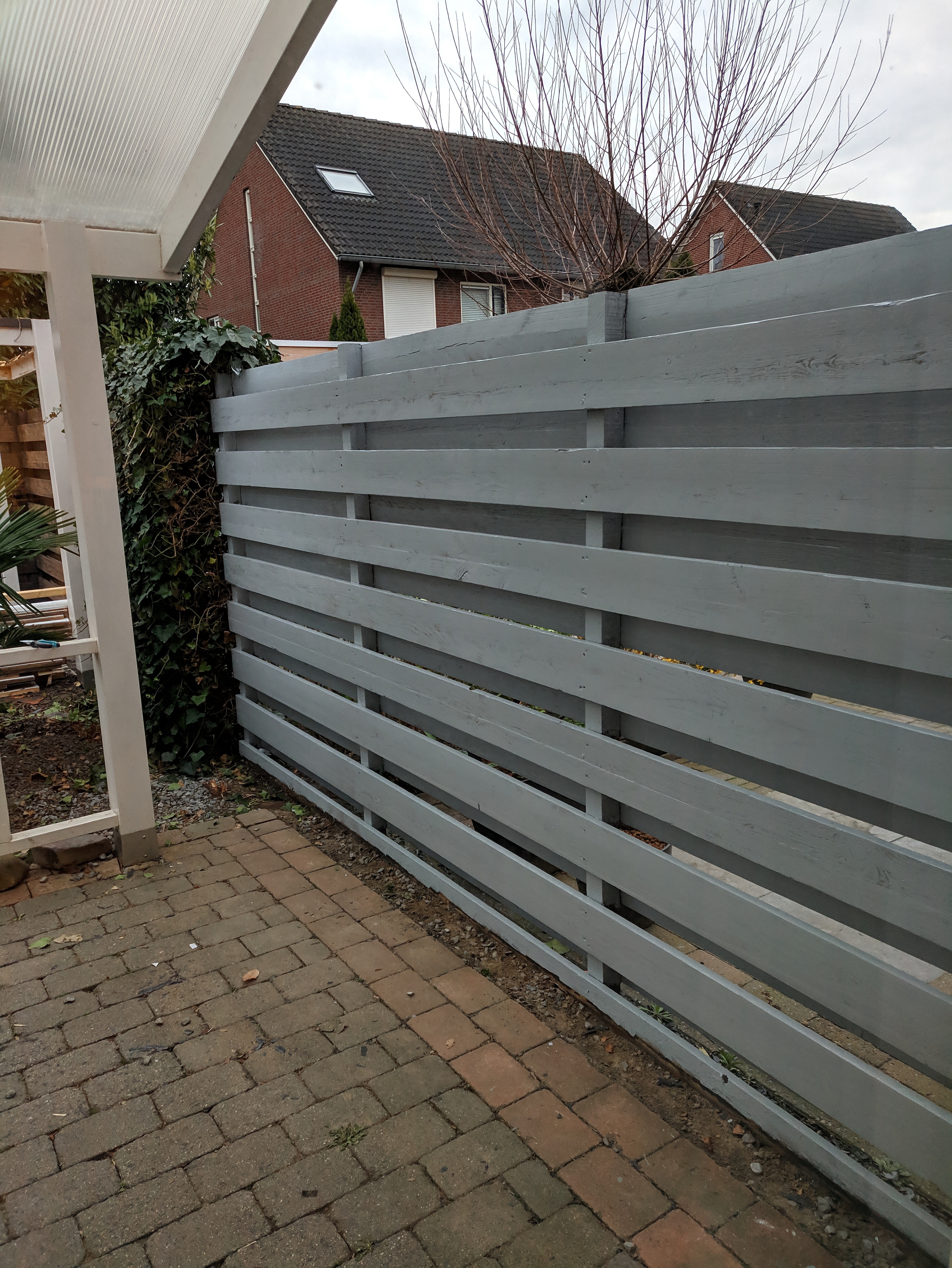

ByteMe_ schreef op donderdag 12 maart 2020 @ 19:29:
We hebben een nieuwe schutting van Douglas hout, maar ik wil graag de kleur behouden. Is een olie of transparante beits dan aanbevolen?
Iets als dit bijvoorbeeld tegen UV?
https://www.gamma.nl/asso...glans-2-5-liter/p/B537885
Ik heb dit gebruikt voor ons tuinhuis (lariks/eiken).
Afbeeldingslocatie: https://www.pkkoopmans.nl/wp-content/uploads/2018/08/Impregneerolie-UV-Koopmans-Verf-580x380.png
Ziet er na een half jaar en herfst/winter nog goed uit. Je zult het wel elk (half) jaar moeten herhalen.
PV 3520Wp - WP Itho Amber 95 - WPB Atlantic Explorer V4 200L - gasloos sinds aug 2023 - Zendure SolarFlow 4000 Mix AC+
Ik ben voor de tuin erg tevreden met Jotun. Een merk uit Noorwegen, waar de vele houten huisjes die daar in weer en wind staan aan de kust, mee worden geverfd. Ik heb zelf mijn schutting rood geverfd, één van de moeilijkste kleuren in combinatie met UV en na een aantal jaar zie ik eigenlijk vrijwel geen verkleuring :)
Hier kun je zien welke producten er zijn en met welke typen hout ze samenwerken. Ze hebben ook transparante producten met extra UV-filters.
De producten zijn ook erg duurzaam en onderhoudsarm. Op mijn schutting heb ik Demidekk Ultimate Tackfarg en dat gaat 10 tot 12 jaar mee.

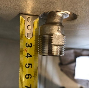

Ik ben bezig om een regendouche te monteren (Grohe Euphoria, artikelnr. 26075000). In de handleiding (afbeelding 2) geven ze aan dat de S-koppelingen (artikelnr. 12662000) met een afstand van 36-42mm uit de muur moeten steken. Ik zit op 39 mm. Lijkt mij in orde dus.
Maar als ik de rozet erop heb gedraaid en daarna de wartelmoeren van de kraan heb aangedraaid, dan is er nog zo'n 5 à 6 mm schroefdraad zichtbaar :?
Wat doe ik verkeerd? Heb naar mijn idee de handleiding precies gevolgd. De koppeling kan ook niet veel verder de muur in worden gedraaid.
Afbeeldingslocatie: https://tweakers.net/i/KK-smKavm9sHxVvj0rVCSM-4ghk=/f/image/Et3izboP1scyt8CYTfLFSaMk.jpg
Afbeeldingslocatie: https://tweakers.net/i/CX7ArzYa2iS0i4MCyxdUo4UfcNY=/800x/filters:strip_icc()/f/image/1XSXwvktnNHuTJGHkU9QIj3n.jpg?f=fotoalbum_large
Heb Grohe al gebeld, telefonisch kon men mij zo niet helpen. Ze raadden mij aan het contactformulier in te vullen en foto's mee te sturen. Maar ik wil graag verder, dus in de tussentijd is er misschien hier iemand die ziet wat ik verkeerd doe?
[ Voor 16% gewijzigd door ThinkPad op 16-03-2020 09:52 ]
  • A13X
  • Registratie: November 2015
  • Laatst online: 22:59
A13X
Dude
ThinkPadd schreef op maandag 16 maart 2020 @ 09:46:
Niks, dat is de speling tussen die 36 en 42mm, die zit of in de muur of tussen rozet en de kraan.
Mocht je dit echt lelijk vinden, kun je een stukje van de S-koppeling afzagen (kraanzijde) om zo die afstand te verkleinen. Let er wel op dat je niet teveel afzaagt, de koppelingen moet je kunnen aandraaien zonder dat je de rozetten al raakt. Kleine ruimte ertussen heb je wel nodig.
[ Voor 8% gewijzigd door A13X op 16-03-2020 10:22 ]

Tip, tenminste als dat gaat, draai de moer erop en zaag dan een stukje eraf, daarna draai je de moer er weer af. Waarom? Als je bramen krijgt of schroefdraad beetje beschadigd met het zagen, dan herstel je dat door de moer er weer af te draaien.
  • 9man
  • Laatst online: 29-09 15:45
Heb dezelfde en dit is helaas conform specificatie. Was ook onaangenaam verrast na installatie.
  • Death1ord
  • Laatst online: 13:29
Hier ook hetzelfde. Mijn schoonpa heeft bij installatie het opgelost door een dubbele rozet te plaatsen. De oude was nog in goede staat en de nieuwe paste er net mooi over zodat het niet zichtbaar was.
Het lijkt er dus op dat dit "by design" is.
  • ThinkPad
  • Laatst online: 22:05
Dat is een tegenvaller zeg, zeker omdat het geen goedkope doucheset is. 42 minus 36 is wel precies die 6mm die ik nu meet inderdaad.
Afzagen heb ik ook aan zitten denken, maar de S-koppeling heeft op de voorkant een rubberen ring zitten:
Afbeeldingslocatie: https://cdn.cloud.grohe.com/prod/10/12/12662000/480/12662000_1_1.jpg
Plus, (op foto's niet zichtbaar), de schroefdraad loopt niet helemaal door. Op een gegeven moment (hier net achter de rozet) zit er een plat stuk op waar je je steeksleutel op kan zetten. Je houdt dan niet heel veel 'vlees' op de schroefdraad over. Ook daarom zie ik afzagen niet echt zitten.
[ Voor 7% gewijzigd door ThinkPad op 16-03-2020 11:03 ]
  • Martinusz
  • Laatst online: 29-09 20:18
Bij ons was de speling minder overigens, heb de rozet aangesloten aan de moer en de kleine spleet aan muurzijde met doorzichtige kit afgekit.
Edit: muurkant afzagen dus ;)
[ Voor 10% gewijzigd door Martinusz op 16-03-2020 11:02 ]
  • ThinkPad
Muurkant afzagen heeft niet zoveel zin, het gebogen stuk raakt daar al bijna de muurplaat. Ik kwam er net wel achter dat het rubber eruit gehaald kan worden. Is een soort buisje met twee kunststof tules erin. Ik denk dat ik deze gewoon eruit laat, want het belemmert de doorstroming alleen maar. Heb juist flink dikke leidingen naar de douche gelegd zodat ik lekker veel water heb. En in de kraanwartels zit wel een zeefje om troep tegen te houden.
Denk toch dat het dan zagen wordt, ik vind het echt geen porem zo met dat zichtbare schroefdraad :/ Even aan meten/rekenen of ik nog genoeg draad over heb als ik er een stukje vanaf zaag.
[ Voor 23% gewijzigd door ThinkPad op 16-03-2020 11:35 ]
  • TheJVH
  • Laatst online: 00:02
En andere S-koppelingen halen? Ik ken deze altijd vanuit de bouwmarkt en op het eerste gezicht lijken ze minder lang? https://www.gamma.nl/asso...-chroom-2-stuks/p/B102839
  • masaman
ThinkPadd schreef op maandag 16 maart 2020 @ 11:01:
Ik heb dezelfde set. Als je de S-koppelingen onderaan inkort dan komt de staande buis naar je douchekop onderaan ook dichter bij de muur te zitten. Bovenaan kun je die houder niet inkorten. Die buis komt daarmee schuin tegen de muur te zitten. Is niet veel maar dat je het wel vooraf weet...
  • ThinkPad
Daar zat ik ook al over te denken inderdaad. Maar heb het net even bekeken en hij loopt nu ook al niet mooi. Als ik de buis waterpas wil hebben dan moet de houder eigenlijk ook een stukje van de muur af, puur omdat de kraan ook al naar voren komt.
Ik weet genoeg, ga een stukje van de s-koppeling afzagen. Zo duur zijn die dingen ook weer niet gelukkig, mocht het misgaan.
  • DopdeDouwer
DopdeDouwer
Roffel
Dat wordt dan keurig netjes zagen, want het uiteinde van de koppeling knelt af op de kraan (niet op het schroefdraad.
De muurkant is minder kritisch.
  • Widow
  • Laatst online: 29-09 14:11
Volgens mij doe je niets verkeerd zo, mijn kraan ziet er hetzelfde uit, een deel van de schroefdraad is zichtbaar.
  • SniperGuy
  • Laatst online: 29-09 17:09
By design: bij meer dan 42mm uitsteken past de rozet niet meer
bij minder dan 36mm hou je te weinig schroefdraad over om de kraan vast te schroeven
Je kunt nog overwegen een ander type rozet aan te schaffen. Deze zijn er in diverse vormen en maten. Afgeplat (zoals je ze nu hebt) tot zeker 50mm beschikbaar, maar ook (deels) taps toelopend of afgerond aan de kraankant.
Check bijvoorbeeld https://www.sanitairwinke...ccessoires/kraanrozetten/
(eerste google hit hiervoor)
En ik zie bij Grohe zelf ook nog dit soort S-koppelingen met rozetten: https://www.grohe.nl/nl_nl/-s-koppeling-12693000.html
Maar ik durf zo niet te zeggen of die geschikt zijn voor je kraan.
[ Voor 5% gewijzigd door Felyrion op 16-03-2020 15:39 ]
Wij hebben deze set ook. Zoals anderen ook al aangeven blijft een stokje van de schroefdraad van de s-koppeling zichtbaar. Naar mijn idee niet storend.

Ik heb twee windingen aan de kraankant van de s-koppeling afgezaagd (ijzerzaag). Dat ging prima. Daarna even mooi glad gemaakt met een vijl, kraan erop en gaan met die banaan. Je zit nu nog een heel klein randje (één winding) tussen rozet en kraanwartel, dat is voor mij acceptabel.
Was overigens wel even vergeten hoe irritant het is om een kraan te monteren :') , wat een gepiel met die s-koppelingen en kraan waterpas krijgen. En dan draai je de kraanwartels vast, draait de s-koppeling stiekem een beetje mee waardoor het nét weer niet waterpas is }:|
Anyways, hij hangt. Alleen de regendouche moet nog ff, de keramische tegels zijn zo kneiterhard dat m'n glasboortje het na één gaatje voor gezien hield :'(

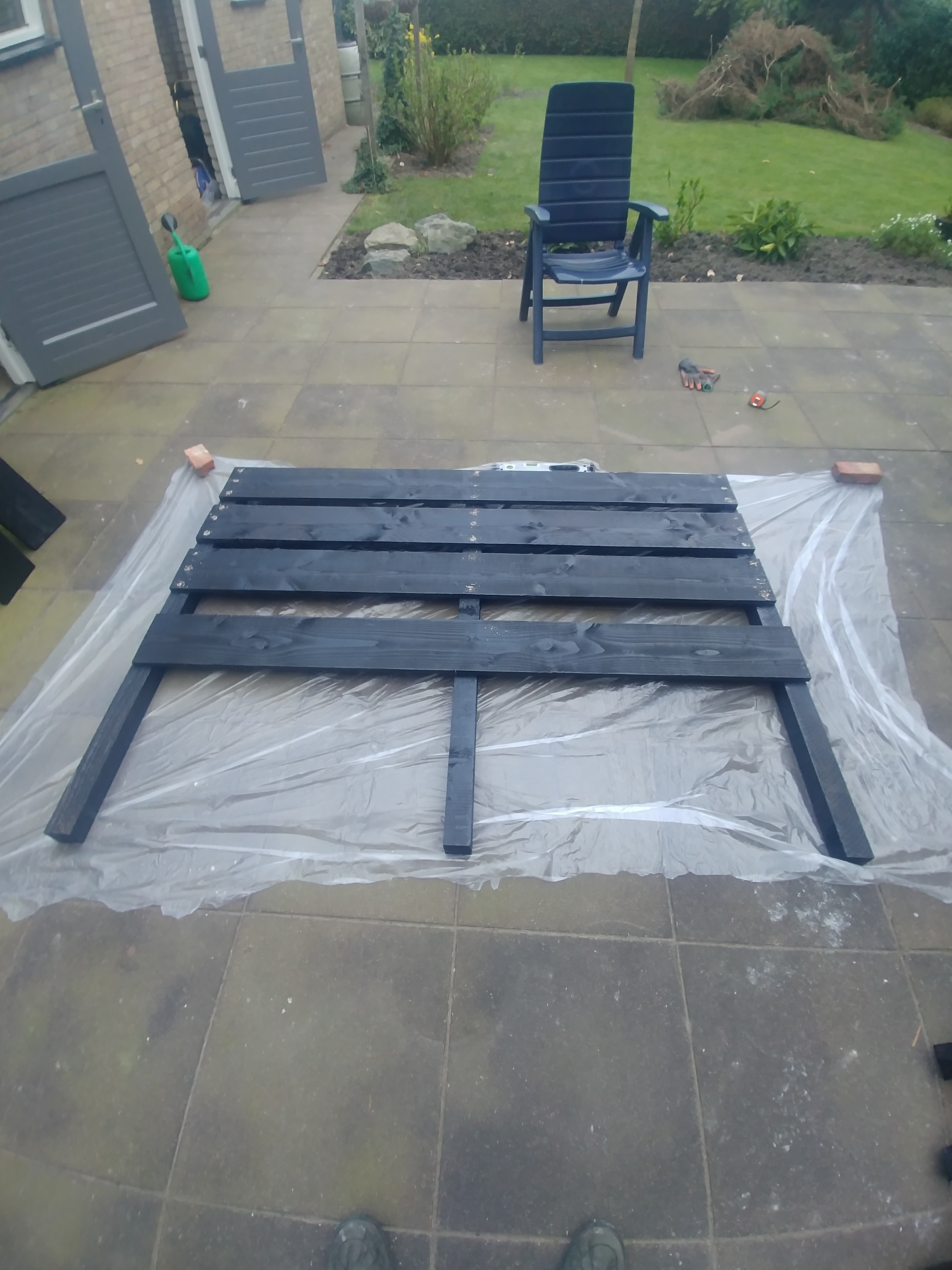

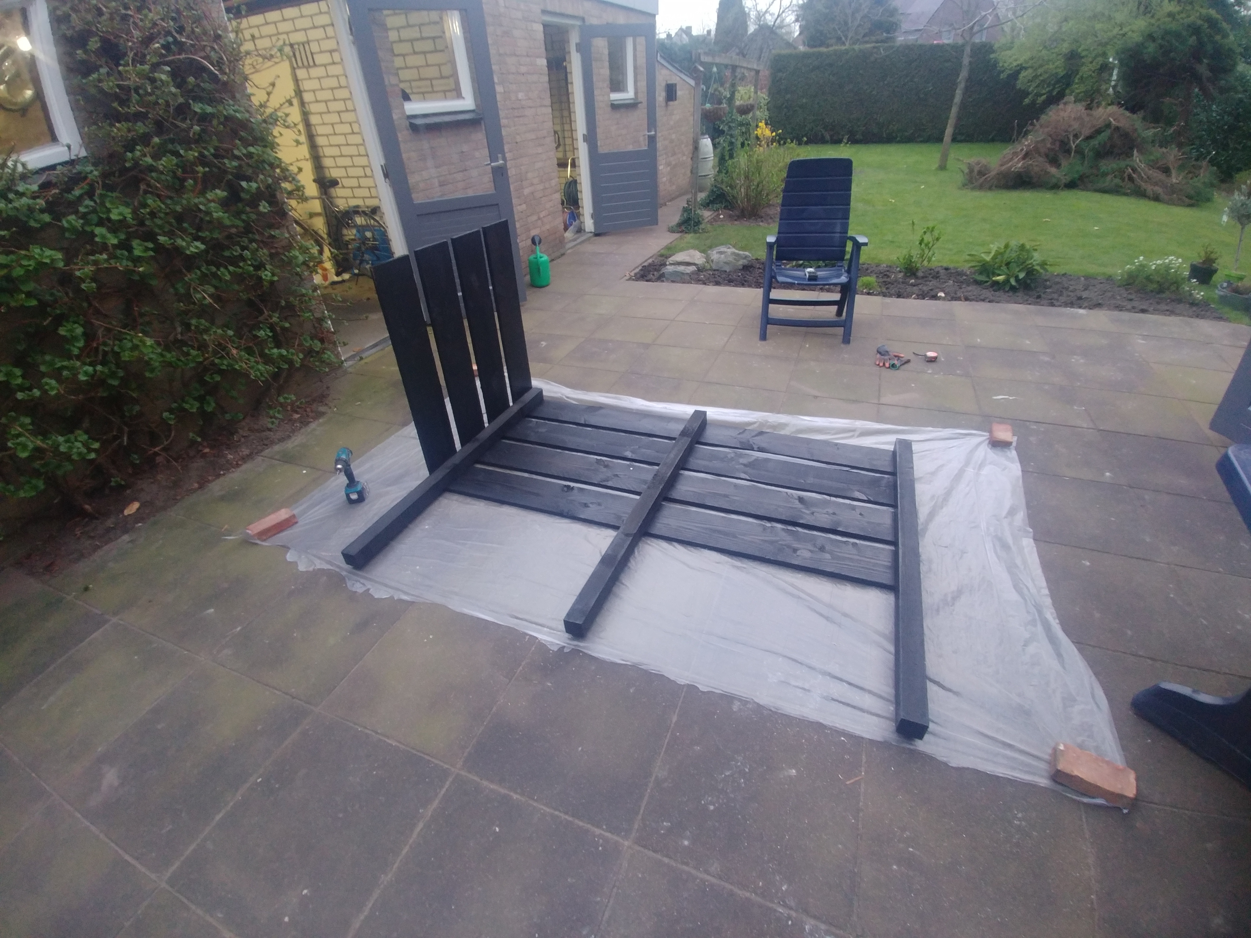

Afbeeldingslocatie: https://tweakers.net/i/sGqpA9W2ijNIVHTa1v_TVR9ol5w=/800x/filters:strip_icc()/f/image/q4CinzYiguLJIw1qtZZEdl1j.jpg?f=fotoalbum_large
Mijn nieuwe compostbak in wording, morgen de zijplaten in de tenco houtcoat zetten.
Waar een weekje corona quarantaine al niet goed voor is.

@skai21 ik ben benieuwd naar het resultaat, ben aan het kijken naar compostbakken maar kan niks vinden wat me bevalt, wil dus ook zelf iets gaan maken. Moet circa 500m2 tuin kunnen verwerken
  • skai21
  • Laatst online: 28-09 10:54
TWCRay schreef op dinsdag 17 maart 2020 @ 09:03:
Ik heb dus 6 palen, en daarop schroef ik borden.
Mijn bak wordt 2 x 1 x 1, ik gebruik hem alleen voor tuin afval en niet voor GFT.
Resultaat zal dit weekend worden vermoedelijk, die tenco droogt voor geen meter :)

Ik heb een lekkende kraan (uit leertje) in de gootsteen van mijn WC. Ik heb al een nieuwe gekocht maar de diepte van het gat aan de onderkant blijkt te groot voor mijn steeksleutels en waterpomptang:
Afbeeldingslocatie: https://tweakers.net/i/4-CqC-Y74WKZlO41z4_lKtnITgA=/800x/filters:strip_icc():strip_exif()/f/image/BR7ZMIrS94pvdgChTlZ76Des.jpg?f=fotoalbum_large
De kraan van de buis afdraaien lukt nog net maar die diepere ring (links) waarmee de kraan aan het porselein vast zit niet. Ik heb gezocht op steeksleutels die een hoekje omgaan, maar niets gevonden. Welke tool moet ik hiervoor hebben? Ik kom er niet uit.

Brent schreef op donderdag 19 maart 2020 @ 12:52:
Probeer eens de kraan te draaien en duwen ipv de moer, laatst ook zo mijn fontein kraantje vast gezet ;)

Arjan schreef op donderdag 19 maart 2020 @ 10:04:
Ik heb eigenlijk alleen maar goede ervaringen met de Ikea lades. Ik gebruik ze al sinds 2009 en sindsdien is er maar 1 keer een verandering in de productlijn geweest, in ieder geval zover mij bekend. Verder heb ik nog geen defecten gehad, maar zoals gezegd, afstelling in horizontale richting is slecht.
€ 215,- bij glaskoning (ongeslepen) maar het was wel een ongelofelijk hoofdpijn dossier omdat ik 'm 5mm te groot had besteld en vervolgens de gestucte muur moest openhalen. Door deze meetfout hadden de gaten voor de kranen maar nét genoeg speelruimte. Als hij ooit vervangen moet worden, verhuis ik :/
De verwarming gaat mbv. een vloerverwarmingsmat, redelijke kans dat er wat banen te zien zullen zijn als het niet lang genoeg aanstaat en er flink wat damp is. Aan de andere kant heb ik een ontvochtiger op de vliering boven de douche staan die de luchtvochtigheid sowieso snel terugbrengt naar 50% dus zelfs als het verwarmingsgedeelte niet uitwerkt, dan is het nog steeds een spiegel :P
Heel mooi gemaakt! Zijn die horizontale grijze 'latten' gewoon hout dat je geverft hebt, of heb je die gespoten?Elf lades... dat is nogal wat!!
Als je de kraan zelf draait, draait die moer dan mee?

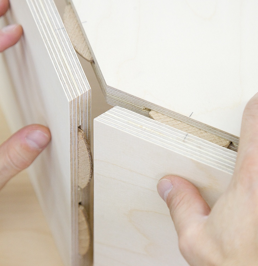

Arjan schreef op woensdag 18 maart 2020 @ 22:51:
Het is dan nog niet helemaal af, maar ik wilde 'm toch even posten;
U ziet:
  • spiegel met verwarming erachter (nog niet getest... )
  • wastafelblad van epoxy
  • 11x Push-To-Open lades, ben niet heel groot fan van PTO, maar in zo'n kleine badkamer wil het oog nog net iets meer ;)
  • frontjes gemaakt van edelplaat met eikenhouten lijsten, afgewerkt met Osmo TopOil - 3068, Natural
Lades uitlijnen is wel echt een klote klus. Onder de wastafel is geen probleem, maar onder het dak zitten Ikea ladegeleiders en de zijdelingse afstelling die je daar kan doen is echt heel minimaal :( Ik denk dat ik nog een keer de bevestigingspunten aan het bijstellen kom voor echt strakke naden.
ja, er moet nog een plintje bij de muur onder de wastafel
Netjes hoor!
Laatste keer dat ik lades heb gemaakt heb ik de frontjes uit 2 delen gemaakt. Dus de lade zelf, en een los frontje.
Lade dichtdoen, dubbelzijdig tape er tussen, en frontje er op drukken. Open doen, 2 schroefjes er in voor de zekerheid, en klaar. Zo zijn ze perfect uitgelijnd :)

Ooit ook eens met ladegeleiders stellen lopen stoeien, maar dan blijf je stellen inderdaad, schroefje los, tikje met de hamer, schroefje weer vast etc.
Ah ik zie net een paar posts terug dat je al van die verstelbare ladegeleiders hebt. Ik had voor bovenstaande lades van die simpele geleiders met dus een stuk minder stelmogelijkheden.

  • Brent
  • Laatst online: 22:28
PaT schreef op donderdag 19 maart 2020 @ 14:38:
Nope, uiteindelijk heeft mijn buurman (loodgieter) me geholpen. Die had een steeksleutel met meerdere maten tegelijk (?) en een soort mega-pincet tang.
Pijpsleutel.

Waypoint schreef op donderdag 19 maart 2020 @ 14:29:
Die heb ik ook met epoxy gecoat, strikt genomen had het gewoon geverfd kunnen worden, maar zo weet ik zeker dat ik dezelfde kleur heb als de wastafel.

  • skai21
Vandaag nog net voor (bijna dan) donker Af gekregen.
Eerst de palen op de grond gelegd, en daar de planken geschroefd:Afbeeldingslocatie: https://tweakers.net/i/TKOGtbR3qreyq7D14HnvoX02yak=/800x/filters:strip_icc():strip_exif()/f/image/eWtyKGrvT0gwpjgp7BEgMVBZ.jpg?f=fotoalbum_large
Daarna omgedraaid en de planken van de zijkant erop geschroefd, twee keer een L gemaakt:
Afbeeldingslocatie: https://tweakers.net/i/madTvfGMe0RcEGqhIrFb-FmMKDc=/800x/filters:strip_icc():strip_exif()/f/image/0zq5u8CbtBUFTGGdPVDgjzMs.jpg?f=fotoalbum_large
Daarna de twee L'en in het nisje gemanoeuvreerd en haaks op elkaar geschroefd. Toen het frame klaar was, op zijn plek gezet en de voetjes afgetekend op de grond. Vervolgens met een grondboor de gaten van 50CM diep gemaakt. En alles erin gemanoeuvreerd:

  • CurlyMo
  • Laatst online: 22:55
@skai21 volgende keer toch iets beter voorboren ;)
  • skai21
CurlyMo schreef op donderdag 19 maart 2020 @ 21:22:
JA K*T :X :F ik heb alles voor geboord, die plank was wat krom en sprong met het in de grondmeppen van de palen. Morgen gaat er nog een laagje tenco overheen, ik hoop dat je het dan wat minder ziet en dat het hout goed beschermd blijft.

Ik wil graag een multiplex wandje zetten voor de bestaande muur. Zonder verdere afwerking, het blijft gewoon multiplex.
Zou ik eerst een kader maken met hout of met metal studs?
Ik heb geen nagelschieter, maar bevestigen met schroeven lijkt me niet heel netjes?
Misschien toch best investeren in een tacker?
Het moeilijkste zal de verbinding tussen de panelen zijn om die strak te krijgen. De verticale naden. Die zal je in een verstek moeten lijmen en op de een of andere manier moeten klemmen.
Daarom zou je kunnen overwegen om het wandje eerst als geheel in elkaar te zetten met lamello verbindingen:
Afbeeldingslocatie: https://tweakers.net/i/UgBkyKjsmPmXyGhwvxXJMNxJe1U=/800x/filters:strip_icc():strip_exif()/f/image/LZeLjuaTdJwaXxrV3yBamB0B.jpg?f=fotoalbum_large
En dan in 1x er tegenaan zetten met wat kit. Dan krijg je die naden mooi netjes gezien een wand meestal niet 100% recht is.

Afgelopen weekenden druk geweest met het afkrabben en schuren van oude antraciet verf op onze schutting. De vorige bewoners hebben meerdere lagen over reeds afgebladderde verf gesmeerd en dat zag er niet (meer) uit. Eerste stukken zijn nu geverfd in RAL7001 ceta bever tuinhout dekkend. Haal bij lange na het rendement op de pot niet. Zou met twee potten de tuin rond kunnen maar heb zeker nog twee extra potten nodig. Enfin. Dit is het resultaat!
Afbeeldingslocatie: https://tweakers.net/i/Cv64q18mpGcglxiJOqbSPkam6VE=/800x/filters:strip_icc():strip_exif()/f/image/EJlcW7mYRSRV86dmFcS6XYiA.jpg?f=fotoalbum_large
Eind april komen de nieuwe tegels en dan hebben we een compleet gerenoveerde tuin. Klaar voor de zomer!

Ik zit met het volgende. Er komt een nieuwe oven onder de gaskookplaat, maar de oven past er niet helemaal in. Hij komt namelijk tegen de gasaansluiting aan.
Nu had ik eigenlijk bedacht om de aansluiting naar boven te draaien en dan de gasslang achter de oven weg leiden naar de kraan.
Is dit verantwoord met de hitte van de oven?
