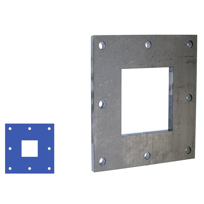

Dankjewel voor het meedenken.
Ik heb zojuist dit gevonden en besteld Afbeeldingslocatie: https://images.informatiebord.nl/imgfill/800/800/user/shop/img/htrvs_band(6).png
Word normaal gebruikt voor verkeersborden.
Iets wat duurder dan ik dan ik zou willen. Maar na een hele dag zoeken ben ik er wel klaar mee :X.

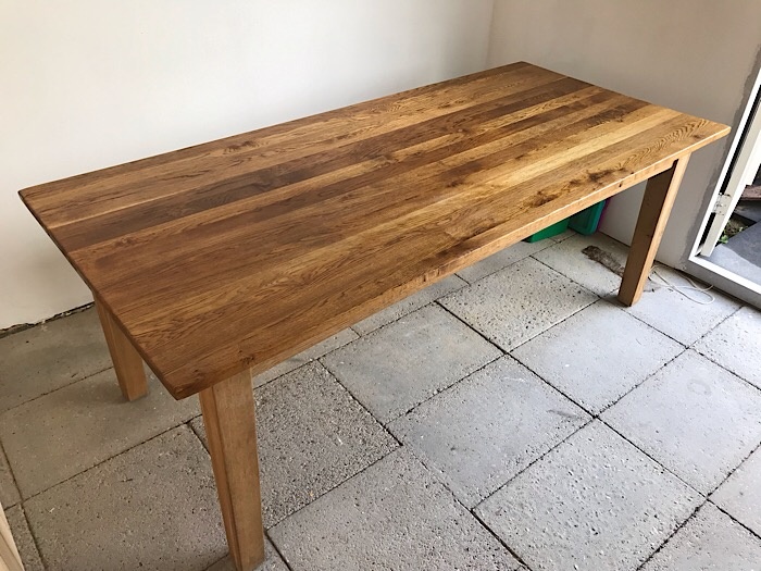

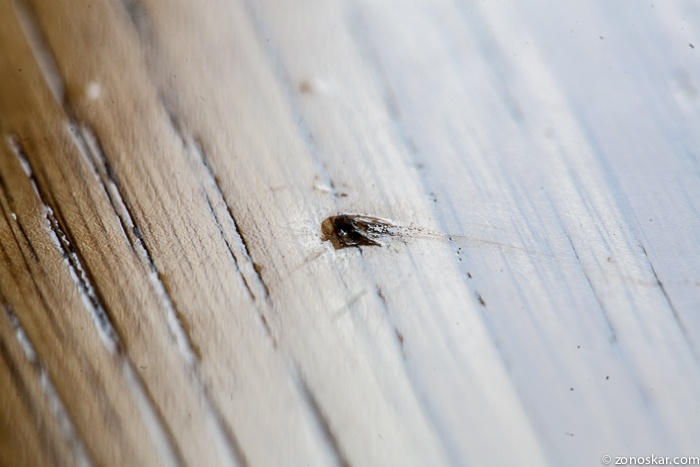

Ik ben mijn tafel in de bootlak aan het zetten. Maar nu de 2de laag er op zit, zie ik allemaal kleine vliegjes in de lak zitten. De tafel staat nu in de garage, ik zie dat niet echt heel veel vliegjes moet ik zeggen. Hoe voorkom ik dat in het vervolg?

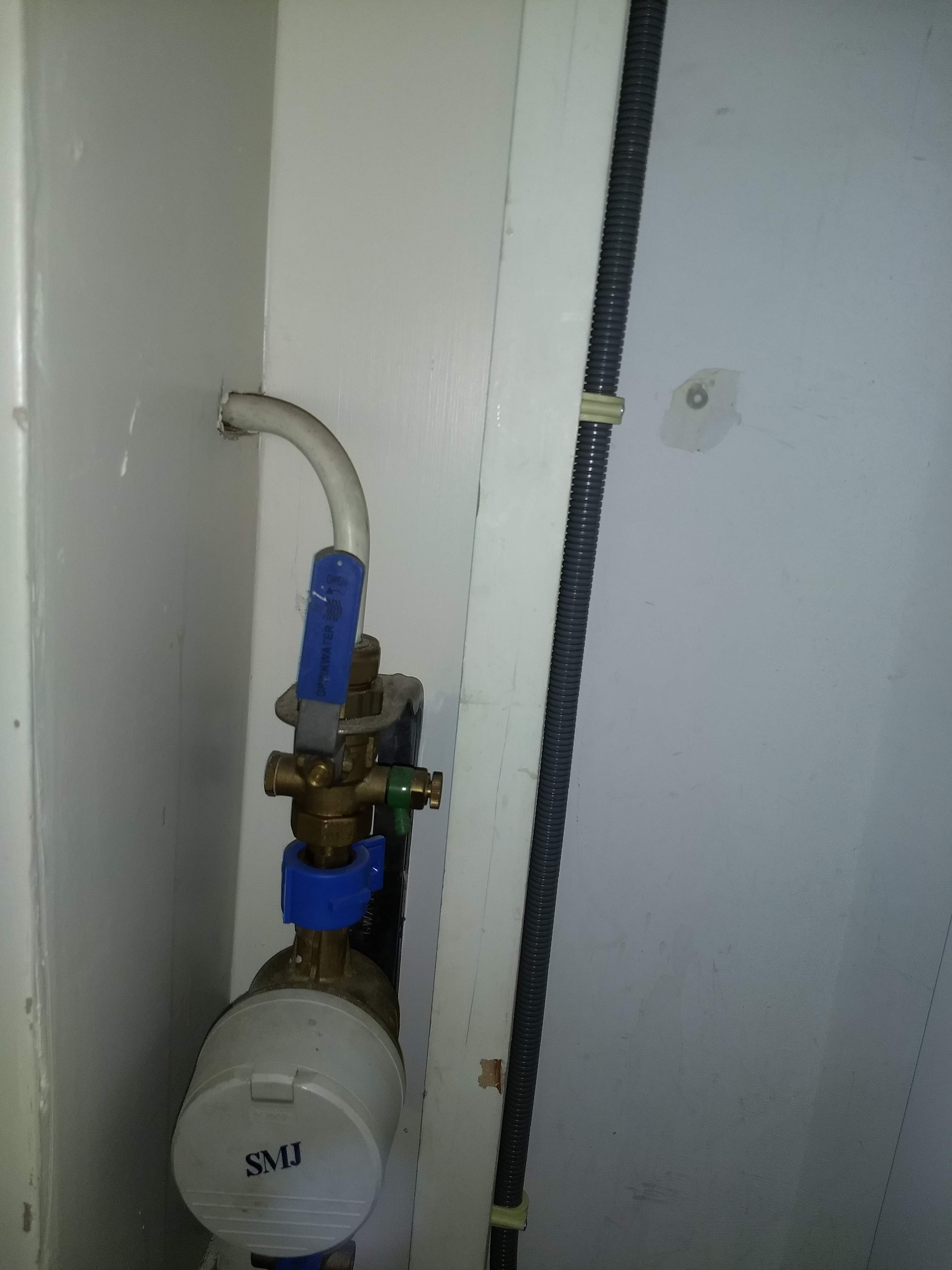

Afgelopen vrijdag heb ik een t-stuk tussen mijn waterleiding gezet voor een aanvullende wasmachine aansluiting. Nu valt me op dat de waterdruk van de douche een stuk lager is dan voor de klus. Is daar een logische verklaring voor buiten de check, double check van de hoofd wateraansluiting die ik voor de zekerheid sowieso nog even ga doen?

Een vliegverbod instellen voor de garage. :9
Waarschijnlijk zijn het groene minivliegjes met doorzichtige vleugels? Of "onweersvliegjes"?
Die vind je vaak terug in bijna droog schilder of lakwerk buiten. Imo komen ze op de lucht af of zien het glanzende oppervlak als vochtbron.
Je zou van plastic een tent kunnen maken in de garage waar ze niet in kunnen tijdens het drogen (die je bv pas laat zakken als je gelakt hebt).
Als je weet wat voor vliegjes het zijn kun je een "lokval" plaatsen, bv fruitvliegjes komen op rottend fruit of azijn af en zullen de tafel overslaan.
Je kan voor het lakken even goed spuiten tegen vliegend ongedierte en zorgen dat alle deuren/ramen gesloten blijven/niet kieren.
En je kan zorgen dat eventuele vliegjes vocht kunnen vinden op een andere plek, een stukje natte vloer/krant oid zodat ze daar op af gaan. Een vochtige vloer houdt ook stof vast.
(te nat kan problemen geven met je lak, die kan dan wit uitslaan van het vocht in de lucht)
Omdat ze klein zijn en meestal alleen met hun pootjes vastplakken en geen loopsporen maken kun je ze meestal ook na drogen wegpoetsen/cleaneren zonder zichtbare schade aan je lakwerk. Vaak is een schoonmaakdoekje genoeg.
Gebruikssporen heb je meestal zo na ingebruikname en zijn vaak erger dan die paar achtergebleven stukjes poot.

zonoskar schreef op zaterdag 4 mei 2019 @ 23:42:
niet, aangezien die beestjes toch op de lucht afkomen. Tafel straks lichtjes schuren met een korrel 2000 en dan even polijsten, dan is die zo strak als een eikel :P
p.s. je geheugenkaartje is aan het kapotgaan gezien de grijze streep in je foto

  • zonoskar
  • Laatst online: 21:58
zonoskar
<-- Mika R.I.P!
Teijgetje schreef op zondag 5 mei 2019 @ 14:54:
Normaal zitten ze idd alleen vast met de pootjes, maar hier lijken ze zo ongeveer helemaal onder de verf te zitten. Misschien omdat de bootlak langraam droogt?
Afbeeldingslocatie: https://tweakers.net/ext/f/eCklvtg5DhE23BIDlhFNvPcy/full.jpg

  • MartijnAbel
  • Laatst online: 29-10 06:25
zonoskar schreef op zondag 5 mei 2019 @ 19:53:
@MartijnAbel Waar zie jij een grijze streep?
Op de foto die je als eerste post, onderaan ;)

@zonoskar
Als de bootlak te langzaam droogt dan lak je bij te lage temperatuur. ;)
Lijkt inderdaad een crash-landing.
Is dat achter (en voor) hem een spoor of een "schuurfout"? Als spoor kwam hij er al vers in.
Mijn oude wijze chinese meesterschilder-master zei vroeger altijd:
"Grasshopper, haren en pluizen schilder je er zelf in en daar sta je bij, stof en vliegjes komen als de dagen vanzelf en zijn onvermijdelijk, tenzij je op zee zit."
Hij ging toen regelmatig porselein schilderen op zee...….
Ik heb me daar maar bij neergelegd, ik heb geen boot.

  • zonoskar
zonoskar
<-- Mika R.I.P!
MartijnAbel schreef op zondag 5 mei 2019 @ 20:06:
Hmm, nu zie ik het ook. Volgens mij een glitch in de forumsoftware? Ik zie dat niet in de fotogalerij waar ik naar link. Vreemd.
@Teijgetje de laatste laag heb ik zondag geschilderd, toen was het 18C geloof ik.

Ik wil direct na mijn watermeter een t-stuk plaatsen, zodat ik vervolgens m.b.v. een tyleenslang die door kruipruimte loopt, water naar de voortuin krijg. Paar zaken die het iets lastiger maken: er is erg weinig ruimte, ik heb weinig ervaring met klussen aan de waterleiding én er dient een magneetklep geplaatst te worden i.v.m. de automatisering van het watergeven in de voortuin.
De situatie:
Afbeeldingslocatie: https://tweakers.net/ext/f/gVNKJjIBfYwLJoxU3kU1AvIs/medium.jpg
15mm leiding komt uit de watermeter en verdwijnt direct achter een gipswandje. Dit wandje ga ik nog openbreken of een stuk eruit zagen.
Het boodschappenlijstje dat ik had bedacht (en ook de volgorde waarin ik het wil opbouwen):
Knel T-stuk 15 x 15 x 15 mm
Stukje 15mm leiding
Knel kogelstopkraan 15 x 15 mm recht
Stukje 15mm leiding
Knel/draad puntstuk 15 mm x 1/2 BU
Magneetventiel CM-IA 1/2'' compact messing
Tyleen Overgangstuk 16 x 1/2 " buitendraad
Vanaf het overgangstuk gebruik ik 16mm tyleen, heb ik al liggen.
Mis ik iets in dit lijstje? Zou het nog compacter kunnen of is dit al vrij geoptimaliseerd? :)

Gizz schreef op maandag 6 mei 2019 @ 18:22:
Vorst bescherming ? en leeglooppunt.
ik zou een metalen splitsing maken voor/achter en inhuis bv met ieder een kraan. en vanaf de kraan verder werken. Het idee is dat je bij nood/werkzaamheden bv nog water ergens kan tappen. een een leiding leeg kan laten lopen. aftap punten zijn dan ook wel handig.
Tja vanalles
  • Gizz
  • Laatst online: 22:29
Gizz
Dunder-Mifflin, Inc.
Denk ik niet nodig te hebben, omdat er alleen water door de kruipruimte naar buiten gaat als ik de planten water geef. Dat zal nooit zijn tijdens vorst. Uiteraard blijft er wel wat water achter in de slang (zonder druk), maar ik meende gelezen te hebben dat tyleen best wat vorst kan hebben.
en leeglooppunt.
Dat vind ik een lastige, omdat die zich natuurlijk op het laagste punt moet bevinden. En dat is in de kruipruimte, waar ik niet makkelijk bij kan omdat het luik zich onder mijn vriezer bevindt :P
Mocht het toch noodzakelijk zijn om de tyleenslang helemaal leeg te maken in de winter, dan is even doorblazen met een compressor in mijn geval het eenvoudigst.
In mijn plan heeft de aansluiting naar de voortuin zijn eigen stopkraantje. Een extra kraan voor de rest van het huis zou wellicht kunnen, maar neemt natuurlijk ook extra ruimte in.

Gizz schreef op maandag 6 mei 2019 @ 19:18:
Tja .. hmmm beveiligingen en/of voorzorgs maatregelen bewust weglaten is niet slim .. maar vraag dan ook niet om advies.
Als je lekkage hebt dan ben je de pisang, gevolgschade(ook bij buren) je bent op vakantie .. best naar en veel rompslomp .. en dat voorkomen is goedkoper en simpler.

vso schreef op maandag 6 mei 2019 @ 19:39:
Volgens mij heb ik een alternatief: de slang 1x per jaar leegblazen voor het vorstseizoen.
Dat vind ik flauw. Ik wil graag sparren met andere tweakers, maar dat betekent toch niet dat ik het in alle gevallen met alle ideeën eens moet zijn en ze 1 op 1 dien te implementeren zonder dialoog?

Gizz schreef op maandag 6 mei 2019 @ 19:55:
dat heb ik gemist ? hoe ga je hem leegblazen dan ?
Ik begrijp dit scenario niet helemaal. Het stuk dat eventueel kapot kan gaan bevindt zich in de kruipruimte. In dat stuk slang zit in het warme seizoen 1x per dag 20 minuten water. Voor de rest niet. Mocht die slang kapot zijn, dan merk ik dat toch doordat ik veel minder water bij mijn voortuin krijg?
Het gedeelte waar wel altijd druk op staat bevindt zich direct bij de watermeter (in de trapkast, centraal in mijn huis direct naast de woonkamer) waar het nooit kouder dan een graad of 15 zal worden.
Dialoog natuurlijk, maar hier is er weinig "dialoog" eerder er is begrip nodig, niet om negatief te zijn maar het "gevaar"
Stel je graaft de leiding in, vult die met water en die leiding bevriest, zet uit en scheurt. maar dit is onder de grond dus je gaat het niet snel merken. Moment dat je het merkt ben je wellicht 100den euro's kwijt en zie je pas een modderpoel/zwembad onstaan. leiding/slang kan goed tegen gaatjes maar scheuren minder en dat laatste is 99% kans bij schade. en door de druk vanuit het water bedrijf 2 bar en/of meer gaat het hard.
Een 6 kuub zwembad vul ik in +/- 4 uur, kost mij 2,50 euro (ongeveer) maar hoe lang en hoeveel water zal er doorheen gaan denk je voordat je het merkt als het geknapte onderdeel in je kruipruimte of "in de grond" zit ? met geluk binnen 24 uur, met pech wordt het opgemerkt en gelokaliseerd op het monent dat je op vakantie bent zonder dat iemand bij je hoofdkraan kan / waterbedrijf je af moet sluiten.
leegblazen of afsluiten en leeglaten lopen zijn beide goed.
En elekrische afsluiters tja goed/slecht ik zou alleen wel even nadenken wat je wilt bij "stroomloos" altijd dicht (NC) of altijd open (NO) ik zou voor NC gaan en wanneer ik "activeer" hij opent.
Dus zolang jij "veilig" je wens kan vervullen zou ik ervoor gaan, daar is IMHO weinig dialoog voor nodig.
Tja vanalles
  • Brecht.A
  • Laatst online: 26-10 15:24
CurlyMo schreef op zondag 5 mei 2019 @ 13:49:
Heeft het T-stuk een pijl die de stromingsrichting aanduid? Zoja, zit die correct?
  • Gizz
Gizz
vso schreef op dinsdag 7 mei 2019 @ 13:11:
Zo:
Dat is ook de manier die aangeraden wordt door de fabrikant van de druppelslangen die ik buiten gebruik , om die goed leeg te maken.
Met het risico om in herhaling te vallen: ik graaf niks in en er zit geen of nauwelijks water in die paar meter tyleen in de periodes dat het vriest.
Of ik blaas hem leeg, of de situatie is zo dat er een beetje 'rest water' van een aantal maanden daarvoor nog in de slang zit. Er staat geen druk op de slang en hij is aan de kant van de tuin ook gewoon open. Ruimte zat voor dat beetje water dat er wellicht in zit en nog niet verdampt is na al die tijd om een beetje uit te kunnen zetten.
Mocht de slang midden in de zomer kapot gaan (in het vorst seizoen gaat er geen water door de slang..) dan merk ik dat vrij snel omdat mijn voortuin dan geen water krijgt. Dat kan ik zowel visueel vaststellen als meten met sensoren die de vochtigheid van de bodem monitoren.
Daarnaast zal er, zoals ik eerder aangaf, maximaal 20 minuten per dag druk op de leiding staan: alleen tijdens het bewateren van de voortuin. Er kan dus ook maar maximaal 20 minuten iets weglekken. De slang onder de kruipruimte kun je beter vergelijken met een tuinslang (een erg stevige, want tyleen) waar af en toe water doorheen gaat. Zie het niet als een vast onderdeel van het leidingsysteem waar altijd druk op staat.
Dat is een no-brainer: alleen op bepaalde momenten moet er water door de slang, dus qua slijtage van de spoel, het energieverbruik en de gevolgen van een stroomstoring komt alleen een NC in aanmerking. Dat is dan ook het model dat ik in het boodschappenlijstje heb opgenomen.
Ik stelde mijn vraag vooral op het gebied van compactheid, omdat ik erg weinig ruimte heb om te werken. Kan het kleiner of met minder onderdelen? En zie ik daarnaast iets heel voor de hand liggends over het hoofd, passen alle onderdelen wel op elkaar?
Dat ik 's winters geen zwembad in de kruipruimte krijg mag hopelijk nu duidelijk zijn, maar is de rest van mijn plan en de geselecteerde onderdelen logisch? Voor wie nog mee wil denken, hier de post waar het om draait: Gizz in "[DIY] Het klussende Tweaker Q, A & showcase topic - Deel 5"
[ Voor 9% gewijzigd door Gizz op 07-05-2019 13:52 ]
