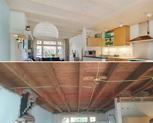

Afgelopen augustus hebben mijn vriendin en ik een mooie jaren 30 woning gekocht, na bouwtechnische keuring. Tijdens de aankoop was bekend dat er het e.e.a. aan achterstallig onderhoud zat aan de woning. O.a. een slecht dak van de uitbouw en het schilderwerk buiten. Omdat er nogal wat gedaan moet worden aan de uitbouw, is besloten deze opnieuw te gaan bouwen, met een paar meter extra.
Nu is twee weken geleden de aannemer begonnen met de geplande verbouwing, en deze schrok, na het verwijderen van het verlaagde plafond, nogal van de de constructie van het plafond in onze woonkamer, zie foto's. Zoals is te zien, ontbreekt er een steunbalk, waar ooit de (draag)muur tussen de voor en achterkamer heeft gezeten.
Afbeeldingslocatie: https://ep1.pinkbike.org/p3pb15461979/p3pb15461979.jpg
We hebben een constructeur ingeschakeld, die heeft de situatie doorgerekend, en kwam, niet heel verrassend, tot de conclusie dat de huidige situatie absoluut niet voldoet. De theoretische doorbuiging van de balken zou >15 cm moeten zijn. Dit is op dit moment (gelukkig) +- 2 cm. De overspanning bedraagt nu +- 8 meter, de balken zijn 20x8 cm.
Volgens de constructeur houden de wanden boven de hele zaak bij elkaar. Er zal een stalen balk (HEA 200) geplaatst moeten worden. Helaas hebben we het hier niet over een paar tientjes aan herstelkosten.
Is dit nu een (ernstig) verborgen gebrek?

Bouwkundige inspectie is niet-destructief. Ze maken dus niets stuk. En deze balken zaten niet in het zicht.
Met balken van 20cm hoog kun je ongeveer 4 meter veilig overspannen. Er moet dus echt een draagconstructie halverwege.
Het is inderdaad een verborgen gebrek. De verkoper is aansprakelijk voor de herstelling.

Aan de hand van (oude) bouwtekening kon gezien worden hoe de situatie voordien was. Tegenwoordig loop je al snel tegen dit soort gevallen aan, en dat zou bekend moeten zijn bij verkopende partij - keuringsinstantie - makelaar ED. Ga eens naar een (oud) ijzerhandel om te kijken of je wat kunt vinden. als je zelf niet handig bent wordt het moeilijker dit goedkoop te herstellen. Ik kan geen juridische uitspraken doen, maar dit moet wel ergens bekend zijn. al dan niet de vorige eigenaar.
edit: kijk eens de wanden na van je bovenverdieping

@Hackus Het is duidelijk dat er vroeger een draagmuur heeft gezeten, te zien aan de oranje vlekken op de balken (zie foto). In de kruipruimte staat het restant van de muur nog, de vloer ligt er nu op.
Boven staan een aantal houten wanden, daar zie je niet echt wat aan. Ik vermoed dat deze best wat kunnen meeveren voordat het barst. De verf vertoond in ieder geval geen noemenswaardige scheuren.

alles wordt opgekrikt en gestut, dan worden er definitieve ondersteuningssystemen aangebracht.

Ja, een draagmuur slopen zou ik nu ook niet doen... Dan wordt de eerstvolgende stap een nieuwbouwhuis.

Heb je er wel rekening mee gehouden dat de stalen ligger onder de houten balken moet komen. En hierdoor je een koof zal moeten maken of je plafond verlagen (minstens 20cm).
Verder wist je al dat het dak van de aanbouw slecht was, en ik zie de balklaag doorlopen in de aanbouw klopt dat?
Wist je dan al van de slechte balklaag van de aanbouw?
Verder had je het kunnen weten want 8 meter is niet te overbruggen met normaal hout, helemaal niet uit de jaren 30 zonder zichtbare stalen ligger (max is iets van 7 meter met de sterkste klasse 70x270mm, 300mm HoH voor een dak, geen plafond)

  • Simonsters
  • Laatst online: 21:32
Bedankt tot dusver voor alle reacties.
@GrooV
De oude achtermuur zit er nog gedeeltelijk in. De balklaag eindigt daar op dit moment. Dat de uitbouw van slechte kwaliteit was, was redelijk bekend (was nog slechter dan gedacht). Dat veranderd verder niets, deze gingen we toch al vervangen.
Het probleem is dus dat we niet konden zien dat er geen ondersteuning was aangebracht doordat er een verlaagd plafond (puur esthetisch) zat. Pas na verwijdering zagen we dat er enkel gesloopt was. Overigens niet door de verkopers, waarschijnlijk een bewoner eerder.
@meddle Heb in mijn omgeving ook al wel meegemaakt dat gelijk hebben niet perse gelijk krijgen betekend.. Vandaar ook mijn twijfels of we hier verstandig aan doen. Sowieso gaan we niet maanden wachten met herstel totdat de verkopers met een voorstel komen. We proberen er in alle redelijkheid met ze uit te komen, want we vinden het oprecht vervelend dat we dit bij hen neerleggen. Ben normaliter redelijk conflict vermijdend. Echter vinden we 2500 net wat te gek om maar zo te accepteren.
Gelukkig hebben we met de aankoop van de woning meteen een heel pakket aan verzekeringen genomen, o.a. rechtsbijstand. De juriste heeft geadviseerd een onafhankelijk onderzoek op te starten. Als hij (ook) vaststelt dat het om een ernstig gebrek gaat, dan pakken ze de zaak op. Mochten we die zaak (gedeeltelijk) winnen, dan zijn ook deze kosten gedekt.
Blijkbaar is het rapport van de constructeur en opinie van de aannemer niet genoeg in deze. Er moet echt worden vastgesteld dat dit gebrek dusdanig ernstig is dat het normaal gebruik van de woning belemmerd, door een onafhankelijk bureau. Enkel in die situatie kunnen de verkopers aansprakelijk worden gesteld door ons. Het aangeraden bureau heb ik zojuist maar even gemaild, zal ze morgen bellen voor een afspraak.
Wordt vervolgd.

@Verwijderd Dat is ook wat de aannemer er van vindt. Maar ja, de inspecteur zegt dat het ontbreken van een balk niet zichtbaar was zonder het verlaagde plafond te verwijderen. Het is lastig om precies in te schatten hoeveel ruimte er tussen dat verlaagde plafond zat en de verdiepingsvloer.. 20 cm is namelijk genoeg voor een stalen ligger. Nu blijkt dat het verwijderen van het plafond 15 cm extra hoogte geeft tot aan de balken, dus dat dit inderdaad nooit had gepast. Maar ja, achteraf is alles te verklaren. Feit blijft dat wij dit niet hebben vastgesteld op het moment van aankoop.
@__fred__, @meddle Precies hierom mijn vraag. Ik kan wel 100x vinden dat ik gelijk heb, als het een lastig en lang traject wordt om mijn gelijk te krijgen, is het waarschijnlijk alle moeite niet waard. Mijn eigen tijd is ook wat waard.
De aannemer, die ook de rest van de verbouwing doet, zal ongeveer een dag werk hebben om de stalen balk in de muren te werken en deze af te timmeren met eiken. Hij zegt dat je dan het verschil met echt hout niet meer ziet. Dus op zichzelf is de oplossing nog niet zo slecht. En omdat de woonkamer straks 13 meter lang wordt en 2.70 hoog tot aan de balken, zal dit optisch niet storend zijn. Misschien zelfs wel mooi.
Ik wacht even het oordeel van het Bureau van Bouwpathologie af, en beslis dan of we dit door gaan zetten of ons verlies nemen.

  • Simonsters
Interessant om te zien hoeveel verschillende meningen er zijn, zie de (gedeeltelijke) quotes:.
Constructies worden berekend op "extreme" situaties, bijvoorbeeld voor een huis een feest met veel mensen. Of een dak vol sneeuw. Kan best zijn dat bij de vorige bewoners de maatgevende belasting niet is opgetreden. Daarmee is het nog geen veilige constructie. Als de constructeur aangeeft dat de huidige toestand niet voldoet vanwege de te lange overspanning dan is dat mijns inziens ernstig genoeg.
De discussie gaat hier wel over of dit normaal gebruik in de weg staat of niet. Maar hebben we het hier eigenljik niet over een huis dat in theorie elk moment kan instorten?
Ja, ik weet dat dit overdreven is en het in de praktijk wel meevalt. Maar is nuance bij een dergelijke situatie wel op z'n plaats? Je kunt moeilijk stellen dat TS hier prima zo kan blijven wonen omdat waarschijnlijk het dak wel niet op z'n kop zal vallen. Opa is tenslotte al kettingrokend ook 80 geworden.
Staat het daarmee niet direct vast dat dit normaal gebruik in de weg staat?
Het punt is m.i. dat normale bewoning niet in de weg staat. De boel staat niet op instorten. Dat het niet aan alle bouwkundige standaarden voldoet is een hele andere (zwaardere) norm. Het hangt iets door en zal iets verder doorhangen in de toekomst. Dat het een verdere verbouwing in de weg staat is voor rekening en risico van de koper die iets wil aanpassen.
Het rapport stelde het volgende: theoretische doorbuiging balken op basis van belasting is 171.2 mm. Enkel door dwarswanden op de bovenverdieping is dit nu slechts 22 mm. De belasting van de balken is 230% van de norm. De constructeur 'had in zijn carrière nog nooit zo'n groot verschil tussen theorie en praktijk gezien'. 'Herstel op korte termijn noodzakelijk.'
Maar niet of dit 'normaal' gebruik van de woning in de weg staat.
Praktijk is dus dat het ten minste 8 jaar goed is gegaan. En dat het dus aan ons is aan te tonen dat het, zonder wijzigingen, morgen fout zou kunnen gaan. Ofwel dat de huidige constructie normale bewoning in de weg staat. Het inzicht van een aannemer en een onafhankelijke constructieberekening zijn hierin klaarblijkelijk niet voldoende.
Ergens vraag ik me dan af hoe bont de situatie dan wel niet moet zijn voordat je iemand aansprakelijk kan stellen.
Maar goed, die balk gaat er gewoon komen. Vraag is alleen wie deze gaat betalen.

Even offtopic: hoe gaat dit straks in z'n werk: een stalen balk er onder, de hele zaak weer 2 cm omhoog krikken, waarbij de muur boven en het dak boven ook weer wat omhoog gaan? Of komt de stalen balk net tegen de binten aan, waardoor deze dus nog niet echt draagt maar pas gaat dragen als de boel nog verder zakt? Beide opties lijken me nadelen hebben, en als je de muur boven met alles erbij iets omhoog duwt, kan dat ook weer verder effect hebben.
Ze tillen het plafond (vloer bovenverdieping) iets op, plaatsen de balk ertussen op de goede hoogte en laten dan het plafond weer zakken ;)

Constructeurs zitten notoir in de veiligheden. Ik denk dat de vloer die erop gespijkerd zit, de boel als één schijf laat werken en ook een deel van de krachten opneemt. Daar rekent een constructeur normaal gesproken niet mee, hij rekent alleen de balken en komt dan vanzelfsprekend niet uit. Verklaart ook gelijk de beperkte doorbuiging.
Dit dus. Zo staat er boven een 'loze' houten wand, loodrecht op de balklaag, die een soort trapkast maakt. Deze zou ik er graag uit halen i.v.m. ruimte op de overloop. Maar ja, aangezien alles inmiddels fungeert als draagmuur, blijf ik er voorlopig even met mijn handen af. Wil niet weten wat er was gebeurd als we deze al hadden verwijderd zonder te hebben geweten dat de constructie dusdanig was geweest..

Als het hele zooitje aan de bovenmuur hangt, kan springen boven genoeg zijn om aan te tonen dat het fout gaat. Maar als het dan ook fout gaat ben je wel verder van huis!

Dit is in mijn ogen wel een ernstig verborgen gebrek, aangezien de balken op 230% belasting zitten. Dat het al 8 jaar goed is gegaan, is absoluut geen argument, zie analogie met roken. Andere vergelijk is rijden zonder gordel. Dit is alleen gevaarlijk als je een aanrijding hebt. Als je dus al 8 jaar zonder gordel rijdt en nog steeds leeft is even relevant voor het risico van het niet dragen van een gordel als dat dit huis al 8 jaar niet is ingestort.

Het lijkt mij een nogal gevaarlijke situatie.
Staat er in de bouwtekeningen niet iets van maximale vloerbelasting per vierkante meter? Zeker bij dit soort oude woningen met houten vloeren zal daar een bepekring op zitten. Altijd uitkijken dus als je zo'n mooie eiken houten kast boven gaat zetten. Of een ander (zeer) zwaar object.
Die vloerbelasting is dan waarschijnlijk berekend op basis van een aanwezige steunbalk en draagmuur.
Met het vervallen van die gehele draagmuur inclusief balk is de maximale vloerbelasting dus erg beperkt.
Is dit aangepast in de bouwtekeningen / bouwbesluit (weet niet hoe het heet).
Mocht de vloerbelasting nog berekend zijn mét draagmuur en balk, dan heb je (lijkt mij) een levensgevaarlijke situatie.
Stel dat jij dat plafond niet had verwijderd, en dus niets wist van de afwezige balk (want het kwam ook niet naar voren bij de keuring) dan... :X
Zou dus in theorie het hele plafond naar beneden kunnen komen als je de maximale vloerbelasting zónder balk overschrijdt. Ik zou dat door de huidige aannemer in ieder geval even op papier laten zetten :)

Het was gewoon typisch in de jaren 30 om kamers te maken van ca 4x4m, en daar houten balken over te leggen.
Dat was puur op ervaring en gewoonte. Veel van die woningen werden zonder architect gezet, en al zeker zonder ingenieur om de constructie te berekenen.
Dat de zaak niet meteen inklapt is ook logisch. Een balk van 8m een doorbuiging geven van 17cm is niet eens zo dramatisch omdat er bij een sterkteberekening veiligheidsfactoren worden ingecalculeerd van 2-3, en de belasting altijd op maximum wordt berekend. Een zware kast staat in de praktijk meestal tegen een muur, en dat is veel minder belastend dan midden in de kamer.
Dat schrijf ik niet om te zeggen dat je gerust zonder balk verder kan. Je moet die balk laten steken, daar is geen twijfel over, en ik denk ook dat je aannemer dat aangaf.
Maar, het is zeker niet zo dat dit plafond op elk moment op je hoofd gaat vallen.

Die zijn er, voor zover bekend niet. Er werd toen toch grotendeels gebouwd op gezond verstand. Iets dat niet aanwezig was bij degene die klakkeloos de draagmuur eruit heeft geslagen. |:(
Dit was ook min of meer de conclusie van degene die de bouwtechnische keuring heeft uitgevoerd.

De maximale doorbuiging bedraagt 0,2% als er een stenen wand op de te ondersteunen vloer staat. Bij een overspanning van 8 m komt dat dus neer op 16 mm. Dan is de huidige doorbuiging van 22 mm dus al vrij fors. Zeker als het theoretisch maximum volgende constructeur uitkomt op 170+ mm.

Aantonen dat het fout kan gaan is niet zo heel moeilijk. Bij een vloer moet er gerekend worden op 175 kg/m2. Als dat dus niet kan is het dus niet geschikt voor bewoning. Op dat punt zou het rapport ruim afdoende moeten zijn.
Dat het al die jaren goed is gegaan bij de vorige bewoners is hun geluk. Dat betekend nog steeds niet dat het goed is geweest of überhaupt veilig is geweest.

Na verder te lezen zou ik er toch meer gerust op zijn als dit gestut kan worden. Zo'n ding er onder dus:
Afbeeldingslocatie: https://doehetbeterzelf.com/wp-content/uploads/2013/10/IMG_4125.jpg
De vergelijking met die balkons maakt dat ik dit nu zeg. Die balkons hingen al 40 jaar, maar vanwege aansprakelijkheid mag je er opeens niet meer op lopen. Het zou je maar net gebeuren dat je halve huis naar beneden komt rond de kerst!

@GrooV Een van de problemen is inderdaad dat de balk niet klakkeloos geplaatst kan worden doordat de schouw in de weg zit. De bestaande muur is daar niet geschikt voor een draagbalk, dus er moet eerst nog een stalen profiel (100 mm) in de lengterichting in de muur worden gewerkt. Hierop kan de overspanning komen te liggen.
Deze kosten, die van het constructierapport en afwerking zitten ook in die offerte trouwens, dat verklaard die 2500 (incl. btw) misschien wat meer.
@Nilvo Bedankt voor je tip. In het rapport, moeilijk leesbaar voor een leek, staan wel een aantal berekeningen. Zeggen deze getallen jou wat? https://1drv.ms/i/s!Al3MJlKl_8r7jZdrPoFeB2UY3RlUvQ
Ik zou persoonlijk ook bij de rechter weg proberen te blijven. Dat is voor iedereen beter, en onderhands regelen elk de helft te betalen lijkt me voor beide partijen niet zo'n onredelijk idee. Let er op dat als je een krabbel ergens onder zet waarmee je de verkopers van alle aansprakelijkheid vrijwaart dit alleen op dit punt moet zijn. Als je dat weglaat krijg je dadelijk de situatie dat je een spreekwoordelijke 25k vanwege een rotte fundering ineens niet meer kunt verhalen omdat ze zich op die volledige vrijwaring beroepen.
Onderhands lijkt ons ook voor iedereen beter, maar helaas lijken ze daar niet in mee te willen gaan. Denk ook dat het nog wel even kan duren voordat we tot een overeenstemming komen.. Scheelt dat we de verbouwing zelf gewoon door kunnen laten gaan, dan zit je toch net wat minder op hete kolen.
Volgende week wordt de balk geplaatst, voor die tijd documenteren we alles nogmaals (foto's van de muren, hoogte metingen etc.).

@Verwijderd Goed plan. We wachten nog even de offerte van een derde partij af (komt als het goed is vandaag), die gespecialiseerd is in het vaststellen van bouwkundige gebreken (op aanraden van de juriste). Als deze vaststelt dat dit gebrek normaal gebruik in de weg staat staan we een stuk sterker in deze kwestie.

Het is een tijd geleden dat ik sterkteleer heb gehad, maar heb er even naar gekeken. Hetgeen wat in de tabel wordt aangeven zijn de belastingen van de diverse subcomponenten (bijv een muur, een vloer of een variabele last) waarmee gerekend is in de verdere berekeningen. Het zijn zeg maar een soort van aannames. De waardes worden in kN/m2 weergegeven. Zeg maar 2 kN/m2 komt neer op een massa van 200kg per 1m2.
De waardes die ik zie staan zijn niet bijzonder hoog of laag. Zou de variabele last van het dak zelf iets hoger hebben ingeschat ivm winddruk en sneeuwpak. Daarnaast mis ik nog wel de veiligheidsfactoren om tot de rekenlasten te komen. Deze zijn 1,2 voor statische lasten en 1,5 voor dynamische lasten. Een draagbalk voor bijv 1000 kg is dus altijd uitgerust op 1500 kg. Mogelijk dat dat op een andere pagina wel is meegenomen.

Even inhakend op een aantal punten:
- jaren 30 woning heeft vloerdelen als vloerveld, en heeft geen samenhang dus geen constructieve waarde. Underlayment heeft dit wel
- wij passen bij renovatie vaak een hoedligger toe. Dit is bijvoorbeeld een HEB met een onderplaat waar de balklaag op rust.
Constructief gezien is deze sterker, balk kan tussen de houten balklaag (wel even doorzagen, afstempelen en balkankers laten lassen) maar wel prijzige oplossing en mogelijk niet wat je wil

Afgelopen week een bericht gekregen dat de verkopers alle aansprakelijkheid afwijzen en geen noodzaak zien om langs te komen en de situatie te bespreken.
We hebben ze de kans gegeven zelf met een oplossing te komen maar willen dit dus niet.
In overleg met de rechtsbijstand besloten over te gaan tot herstel. De aannemer heeft een HEB 200 geplaatst (zie foto). Deze wordt nog afgetimmerd met eiken. De verdiepingsvloer is ruim 2.5 cm omhoog geplaatst. Los van wat scheuren in de verf en wat kieren langs de kozijnen geen verdere schade. Dus dat valt mee. Je merkt direct dat de hele zaak zoveel steviger is geworden, het veert niet meer, deuren sluiten beter. Dus, even los van de juridische kant, zijn we tevreden over de oplossing.
Een dezer dagen ontvangen we het rapport van het bureau voor bouwpathologie. Even afwachten dus. Afhankelijk daarvan laten we de rechtsbijstand de zaak uitvechten. Mocht het gebrek niet ernstig genoeg zijn, dan laten we het hierbij.

Mooie gedaan. Ook hoe de balk links in de muur gesteund is.

Hoe krijgen ze zo'n balk nu eigenlijk fysiek op z'n plaats? Het lijkt me een erg lastig hanteerbaar ding.
  • Pat911
Ik heb ook zo'n soort balk moeten (laten) plaatsen. Gewoon met in hoogte verstelbare stempels eronder. Even wat spierkracht om die balk erop te leggen, en dan omhoog krikken (denk maar aan hoe je je auto omhoog krikt als je een lekke band hebt).
  • Simonsters
Hoewel ik niet bij de plaatsing was, klopt de beschrijving van Pat911. Het plaatsen zelf is niet zo ingewikkeld eigenlijk. Met twee man de balk erin tillen en dan opstempelen. De aannemer vertelde dat hij een keer of 20 naar boven is gelopen om te controleren of alle tegels nog op de badkamermuur zaten. Heel gerust was hij er niet op. Achteraf was hij heel tevreden, had niet gedacht dat het zo gemakkelijk was om de vloer die 2.5 cm omhoog te drukken.
De uitdaging (voor mij dan) zat vooral in de steunbalk in de draagmuur. Blij dat de aannemer dat heeft gedaan.

Rapport van het Bureau voor Bouwpathologie hebben we +- 3 weken geleden ontvangen. Rapport was overduidelijk.
Vraag: Staat de huidige situatie van de verdiepingsvloer het normale gebruik van de woning in de weg? Is het rapport van de constructeur voldoende om dit vast te stellen?
Antwoord: Ja de (oorspronkelijke) staat van de verdiepingsvloer staat het normaal gebruik van de woning in de weg en ja, het rapport van de constructeur is voldoende om dit vast te stellen.
Voor nieuwe woningen zijn de eisen strenger dan voor bestaande, oude woningen, maar elke woning
moet aan een bepaalde en absolute minimum eis voldoen. De bepaling van deze minimumeisen staat geregeld in de NEN-8700, waarin een zogenoemd afkeurcriterium wordt omschreven. Wanneer de constructie niet aan dit criterium voldoet, kan deze als onveilig worden bestempeld. Uit de berekening komt naar voren dat zowel de doorbuiging te groot is als de sterkte te zwak. Doorbuiging is geen 'afkeureis', sterkte wel. Met een overschrijding van bijna 130% voldoet de vloer niet aan de minimumeisen van het Bouwbesluit en kan dus als onveilig worden beschouwd. Vanwege deze onveilige situatie acht ondergetekende de woning dan ook niet voor normaal gebruik geschikt, ondanks dat deze vloer waarschijnlijk al geruime tijd zo 'hangt'. Al die tijd is er echter sprake geweest van een veiligheidsrisico. Zeker toekomstige wijzigingen aan de woning wil ondergetekende ten strengste afraden, tot de vloer voldoende is gestabiliseerd.
Dit is (vanzelfsprekend) gecommuniceerd met de tegenpartij. Desondanks wederom geen gehoor. Allerlei 'drog'redenen worden aangevoerd om aansprakelijkheid af te wijzen. Zo halen ze aan dat "een expertise heeft plaats gevonden zonder dat mijn cliënten zijn uitgenodigd, hetgeen in strijd is met de hoor en wederhoor "
Tsja, vanaf mail 1 hebben we ze uitgenodigd om langs te komen en er onderling uit te komen. Als je daar dan niet op in gaat, houdt het ergens een keer op.
De stelling dat sprake zou zijn van een gebrek die het normale gebrek zou beletten, dan wel dat sprake zou zijn van een veiligheidsrisico zoals de expert stelt, valt dan ook niet eenvoudig te begrijpen.
Veel duidelijker kan de conclusie van het bureau niet zijn lijkt me..
Onze juriste heeft een uitnodiging uitgestuurd voor mediation, om er alsnog onderling uit te komen. Dat heeft nog steeds onze voorkeur. Mocht dat worden afgewezen hebben we er in ieder geval alles aan gedaan om er onderling uit te komen. De juriste denkt dat we zeer sterk staan in deze zaak, en zal dan ook een rechtszaak opstarten als dat nodig blijkt te zijn.
Het feit dat de rechtsbijstand deze zaak verder gaat afhandelen maakt dat we ons niet meer druk maken om de hele situatie. Verder verloopt de verbouwing voorspoedig. De wetenschap dat het huis nu voldoet aan alle bouwcriteria geeft een hoop gemoedsrust.
