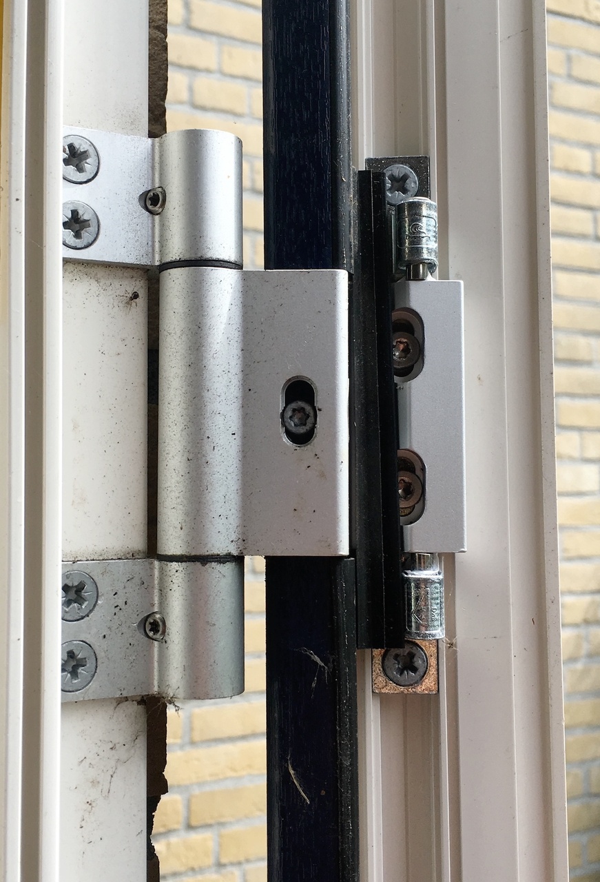

Onze schuurdeur loopt bovenaan iets aan (met andere woorden de bovenzijde is iets gaan hangen in de scharnieren. Ik wil de deur aan de bovenzijde dus iets naar het kozijn toe brengen. Maar ik zie niet hoe ik dat voor elkaar zou moeten krijgen.
Weet iemand hoe je een dergelijk scharnier versteld?
Afbeeldingslocatie: https://tweakers.net/ext/f/hTX8fk8MUoHdfspQP2VYNOWP/medium.jpg

De fabrikant zegt juist dat die cilinderscharnieren niet moeten gaan hangen. Maar dat gebeurt dus alsnog.
Kun je die vier schroeven links iets losdraaien en dan die twee inbusboutjes (denk ik) verstellen? Ik denk dat het scharnier aan de kozijnkant dan naar binnen of naar buiten draait.

Waar loopt hij aan? Op de staande kant/bovenhoek/slotzijde?
Je wilt hem richting zijkant brengen neem ik aan (x-as), niet richting sluitkant (z-as)
Zitten alle schroeven goed vast in de deur/kozijn?
Zitten er vulplaatjes onder de scharnieren op de deurkant?
Volgens mij kan je er weinig aan stellen, behalve de hoogte (y-as). Die inbusjes zijn imo om de pen te fixeren.

Ze lijken op Roto Solid scharnieren en die zouden 2mm zijdelings te stellen moeten zijn. Maar ik kan geen handleiding vinden.

Afbeeldingslocatie: https://tweakers.net/ext/f/omHAgFfQ39pebHOSDH2JYKqq/full.png
Bij de rode pijl loopt hij aan. Het scharnier rechtsboven wil ik dus verstellen (deur naar iets rechts aan de bovenkant). Als ik de deur heel licht optil aan de klink, dan loopt hij ook weer netjes vrij.
Edit: Oplossing van Reinier zal ik zo proberen. De inbus is een sterretjes inbus, die heb ik niet. Ik heb echter, gezien de hoek die hij maakt, dat het niet voor verstellen is (hij loopt langs het kozijn, echt naar de scharnierbus).

Het middelste scharnier moet dan ook (een beetje).
Hopelijk lukt het.

Ik zou eens onder de flenzen kijken of de bevestigingsplaat verstelbaar is.
Veel van dit soort scharnieren hebben een verstelmechanisme in de platen/flenzen, met inbus oid, niet in de pen.
Het zou dan de deurkantbevestigingsplaat betreffen die verstelbaar moet zijn in dikte.
Maar dat is eigenlijk onlogisch om zo te verstellen.
Als hij, zoals volgens jouw tekening, op 3 scharnieren draait, kun je een scharnier straffeloos loshalen.
Staat er geen merk op het scharnier of de deur?

breinonline schreef op zaterdag 27 april 2019 @ 12:55:
[...]De inbus is een sterretjes inbus, die heb ik niet. [...]
Da's een Torx.

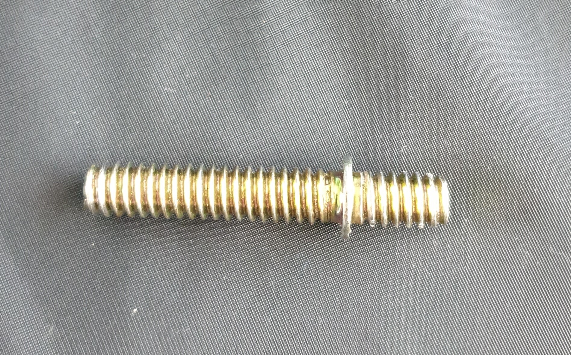

Wat is het magische zoekwoord voor zo'n stukje draadeind met een ring er vast op?
Afbeeldingslocatie: https://tweakers.net/ext/f/xQsZ6XfeFFMoaoBVfTxUirWV/thumb.jpg
Hoort bij ons hemelbed, de andere 3 zijn verdwenen in de verhuizing maar essentieel om de bovenste paal (no phun intended) op de onderste paal te schroeven. Met een stukje draadeind zonder zo'n ring krijg je de palen niet stevig genoeg op elkaar.

Het lijkt op een stiftschroef maar is het niet. Je heb waarschijnlijk niet de ruimte voor een bredere ring? Anders kan je een draadeind pakken en daar een moer op vast maken.

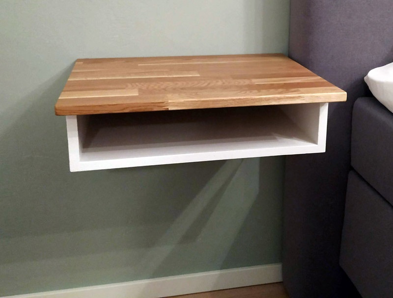

Douche nis heb ik ondertussen helemaal betegeld. Vloertje loopt mooi af naar de drain toe, dus dat zou goed moeten gaan.

Voor het bad een frame gemaakt, en de hele zwik nog maar eens voorzien van een laag Akkit 8)7
Afbeeldingslocatie: https://i.ibb.co/KzYjyyG/IMG-20190427-170026.jpg
En m'n vriendin heeft samen met m'n schoonouders een mooi traphekje gemaakt:
Afbeeldingslocatie: https://i.ibb.co/rFCFfPP/IMG-20190427-170455.jpg
Afbeeldingslocatie: https://i.ibb.co/tbPbNPk/IMG-20190427-WA0013.jpg

Tranze schreef op zaterdag 27 april 2019 @ 19:36:
Mooi maar dat traphek lijkt helemaal links op de foto niet parallel te lopen? De lat tegen de muur en de eerste "staander" verschillen?

cverkooyen schreef op zaterdag 27 april 2019 @ 19:48:
Scherp oog! Komt omdat de muur echt zo scheef als een hoepel is... traphekje was recht maar paste niet, dus daarom moest hij wat ingekort worden. De bovenste balk bij de spil moest juist wat verlengd worden. De spil van de trap zit ook een beetje scheef (trapgat was ook niet recht en rechter dan dit kregen we de trap er niet in... of er zouden weer enorme kieren komen), dus als je goed kijkt dan zie je het balkje naast de spil ook wat schuin zitten. In de praktijk zie je hier gelukkig niet veel meer van. Leuk een oud huis :P

Hmmbob schreef op zaterdag 27 april 2019 @ 19:18:
Tapeind is het ook niet 100%, maar brengt je mss dichter bij de oplossing.
Kun je misschien een normaal draadeind nemen en daar een wartelring op schroeven?
Collar stud?

Bingo. Kom overigens ook heel andere dingen tegen bij deze zoekopdracht :+

Ik wil binnenkort een grote schilderbeurt doen van het huis en twijfel om op een aantal plekken gelijk de scharnieren te vervangen, omdat ons huis al zo oud is.
Ik krijg het idee dat dit vervangen vaak met een gegalvaniseerde scharnier gebeurd of met een topcoat ipv RvS. Zelf neig ik naar RvS maar dit is wel aanzienlijk duurder. Is dit echt overdone ?

Simpele nachtkastjes gemaakt. Moest perse een hangende worden ivm de robotstofzuiger :D
Eiken blad blank gelakt met daaronder triplex wit afgelakt.

holygame schreef op dinsdag 30 april 2019 @ 14:40:
[Afbeelding: Nachtkastje800]
Netjes hoor, welke manier van montage aan de wand heb je gekozen?
39
  • holygame
  • Laatst online: 16:03
Fietsbel schreef op dinsdag 30 april 2019 @ 14:42:
Middels een hoekbeugeltje en een flinke bout, toegegeven je kan er niet opzitten maar zit stevig zat :)

Waypoint schreef op zondag 28 april 2019 @ 13:54:
nobody :) ?
  • 50Miles
  • Laatst online: 07-05 23:45
Niet overdone. Gaat niet roesten en staat veel netter. Helaas zijn de mijne gegalvaniseerd, roest naar 20 jaar toch behoorlijk.
Ik heb ze niet vervangen omdat ik vreesde de schroeven er niet heel uit te krijgen. Dan moet je de gaten verplaatsen.
