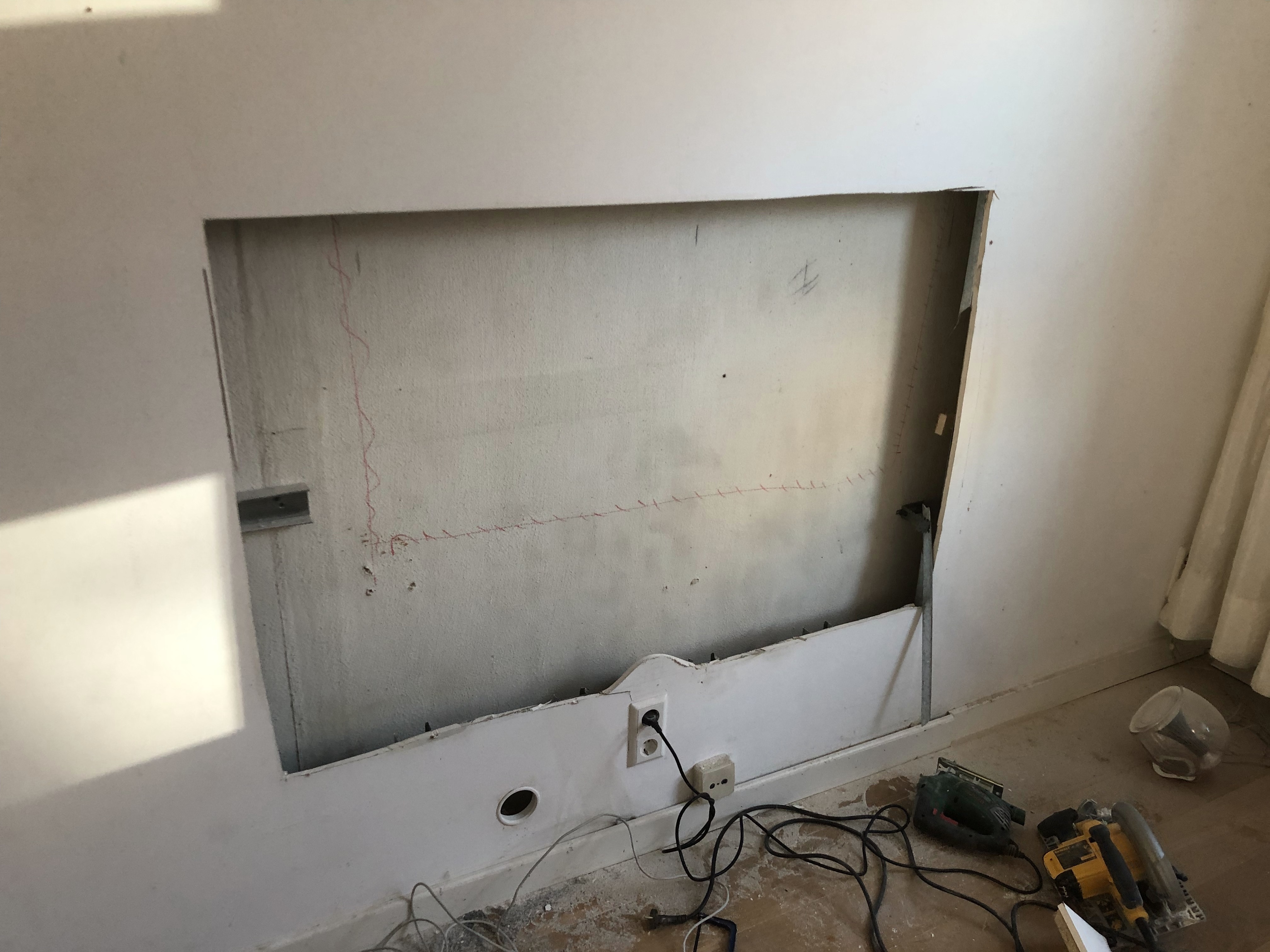

CurlyMo schreef op zondag 21 april 2019 @ 10:59:
Ik zou ook echt niet weten hoe je anders je elektra installatie moet vernieuwen en/of uitbreiden als je in je begin 20ste eeuw woning niet door de balken kan.
Daarom heb ik ze ook onder de balken door gedaan
  • CurlyMo
  • Laatst online: 22:55
@FabianGTI Die scheuren ontstaan niet uit het niets, dat is een samenhang tussen gaten in en de belasting van de balk. Oftewel, wat was bij jou de belasting?
Verder was onder de balk geen optie, want dan ging het riet + stuc plafond eraan.
[ Voor 21% gewijzigd door CurlyMo op 21-04-2019 11:36 ]
De enige belasting die die balken ondervinden is een centrifugerende wasmachine naast eventueel later een stilstaande droger (tegelijk aan gaat niet met de elektra groep),
Tegelijk aan gaat prima op één groep. ;)
Ik maak wel altijd de onnodige/overbodige gaten dicht maar verstevig alleen als er meerdere gaten vlak bij elkaar zitten. Zoals al gezegd worden balken standaard al overgedimensioneerd, een gat van 40-50mm kan bij 7"x3" balken doorgaans probleemloos.
Een plaatje multiplex 18 is meer dan genoeg om zeker te zijn. Wat je eigenlijk doet is het gat compenseren qua doorbuiging en afschuifsterkte op die plek, een lengte van 60 cm is dan ook meer dan lang genoeg. Een gat van ca 40 diameter (eerst doorboren met een gatzaag 40 en dan een beetje schuin schrapen zodat je net dat beetje ruimte hebt voor de pijp) heeft een balk-opp. van 40 x75 mm = 3000 mm², een plaatje 18 mm aan de zijkant is 18 x 175 = 3150 mm².
Meer dan genoeg voor je eigen zekerheidsgevoel. De balk wordt starder op dat punt. ;)
En wil je een sifon onder de vloer maken ipv een 2x45 =90 gradenbocht?
Dat lijkt me niet slim als je er niet meer bij kan later, en wordt normaal niet gedaan.
Leidingen moeten zo direct/recht mogelijk naar de standpijp, in afschot, liefst zonder scherpe bochten ivm stroming en verstoppingsgevaar (al zal dat wel loslopen met waswater). moet je door veel balken dan begin je zo hoog mogelijk om bij elke balk 7 mm te zakken ( bij hoh 650-700) Het laagste gat moet genoeg vlees onder hebben of moet verstevigd.
Die sifon moet boven de vloer, en blijft een kastrubber daarvoor de beste aansluiting.
Je kan dan dat stuk altijd loshalen, bv bij verstopping/veren, of vervangen als je er bv met een machine te hard tegenaan gebeukt hebt. En bij die beuk breekt er dan niets van je hoofdleiding onder de vloer af(mogelijke lekkage in plafond).

  • CurlyMo
Aangezien we hier op Tweakers bronvermelding waarderen, nog één keer het gaten boren in balken :)
Ik ben n.a.v. de eerder geplaatste video eens gaan zoeken op Engelse termen: "Notching a Joist" :) Ze refereren er zelf jammer genoeg niet aan, maar in het International Residential Code (het Amerikaanse bouwbesluit) staan inderdaad regels over het doorboren van dwarsbalken. De regels in die video sluiten daarbij aan en ook wat ik eerder linkte van Klusidee forum. Als je dus gaten boort, dan verticaal zoveel mogelijk in het midden van de balk en horizontaal meer richting het begin en eind. De gaten zelf mogen maximaal 1/3 van de hoogte van de balk zijn. Nu zijn Amerikaanse huizen over het algemeen minder stormbestendig dan Nederlandse huizen, maar ik kan me niet indenken dat het in Amerika niet voldoende bouwkundig onderbouwd is.
Plaatje:
Afbeeldingslocatie: https://www.thisoldhouse.com/sites/default/files/styles/banner_3/public/migrated/tout-images/notching-joists-x.jpg?itok=ybz_81tl&timestamp=1464295776
[ Voor 9% gewijzigd door CurlyMo op 21-04-2019 17:54 ]

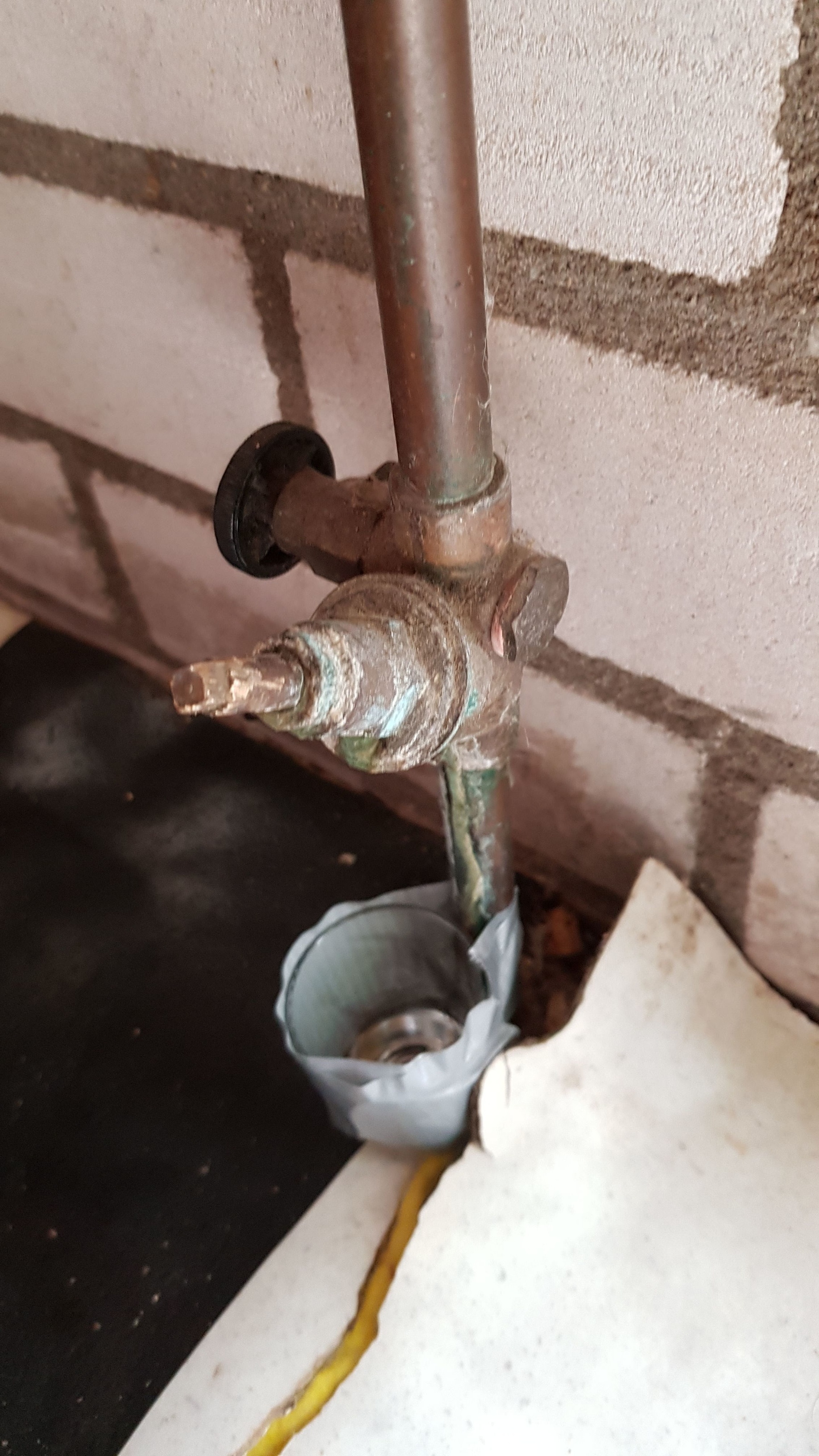

We hebben sinds kort wat lekkage bij een leiding die naar een buitenkraan gaat. Aan de binnenkant zit een kraantje om de leiding af te sluiten in de winter, echter lekt deze wat. Maar hier zit ook een zwart extra ding op wat ik niet kan plaatsen. Weten jullie wat dit is?
Kraan naar buiten
  • ChielW
  • Laatst online: 30-09 15:57
Ossi schreef op maandag 22 april 2019 @ 13:04:
Dat is een aftapkraan om de leiding mee leeg te laten lopen na het afsluiten.
  • CurlyMo
@Ossi Even dat moertje aandraaien.

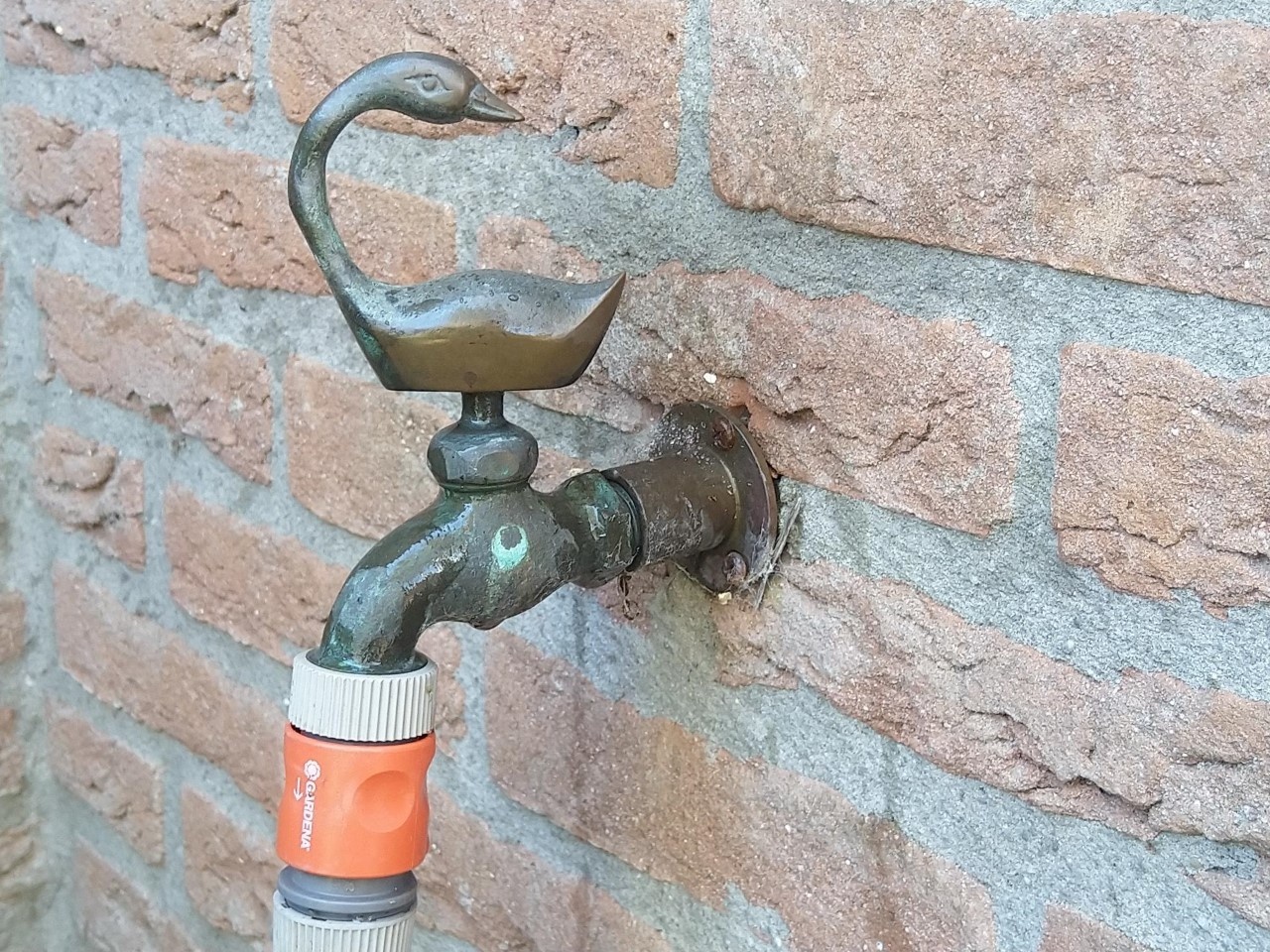

Vraagje aan de Tweakers. Heb sindskort last van een lekkende buitenkraan. Deze kraan is het, https://www.sphinx.nl/pro...e-buitenkraan/37720/#gref
Eerst natuurlijk beetje Googlen dus was van mening. Kraan naar links draaien en ff stukje tape en klaar maar dit model werkt anders.
Klopt het dat de kraan uit 1 geheel inclusief buis bestaat? Lijkt erop dat ik dan alles moet vervangen. De kraan gaat namelijk niet meer uit. Pfffff flink stom dit, dacht even snel klaar te zijn en nu ineens met een buitenkraan die niet meer uit gaat.
De buitenkraan is aangesloten op de uitbouw van de woonkamer. Zou de buitenkraan dan uitkomen in de kruipruimte?
[ Voor 8% gewijzigd door Wackmack op 22-04-2019 16:21 ]

Wackmack schreef op maandag 22 april 2019 @ 15:55:
Yup, dit is een vorstvrije kraan en dan gaat er een leiding naar binnen. Vanaf daar afkoppelen en een nieuwe aansluiten.
Mijn buitenkraan is ook naar de knoppen. Hij wil met geen mogelijkheid meer open :(
  • Wackmack
  • Laatst online: 30-09 13:51
PaT schreef op maandag 22 april 2019 @ 19:25:
Dat is het inderdaad. Direct nieuwe besteld en woensdag kruipruimte in, voor het eerst. Zal wel vieze bende zijn. Gelukkig is de woning pas een 1.5 jaar oud.
De kraan bestaat uit een buitendeel en een binnendeel.
De buitenbuis 22 van het buitendeel kort je, samen met de spil, op dikte van de muur af. Dan komt er binnen een speciale knelbocht met zitting op, waar het spil-leertje op afsluit.
Na afsluiten zal er altijd nog wat water uit lopen wat in de buitenbuis zit zodat die leegloopt en de kraan daardoor vorstvrij is. Water zit pas achter de muur binnen waar het doorgaans niet vriezen kan.
Een tapeje heeft geen zin. De kraan sluit met een leertje, op een spil, op de knelbocht, binnen.
Mogelijkheid is dat de spil te kort ingekort is als het blijft lekken, of hij is altijd te hard dichtgedraaid omdat hij (even) bleef lekken, dacht men, als men hem dichtdraaide (wat dus hoort), dan kan het leertje versleten zijn.
Je kunt het kraandeel uit het buitendeel schroeven, dan kan je met wat moeite de spil er uit halen. Even de druk er op duwt de spil ook naar buiten (= principe van deze kraan, de spil wordt bij openen open geduwd door de waterduk, deze zit los van het kraandeel).
Dan kan je eea bekijken en meten, en repareren.
Een nieuwe kraan plaatsen is doorgaans niet nodig, leertje kost een paar dubbeltjes. Een kraan zit je al gauw richting 100 euro.
Om de kraan te vervangen moet de knelbocht binnen los. De knelbocht zit gelijk aan de andere kant van de muur waar de kraan doorheen loopt. Is daar geen knelbocht te zien en is hij weggestuct/ingebouwd dan is vervangen alleen een optie als je gaat hakken/breken om daar bij te komen.
Maar dat is dus niet nodig.
Alle onderdelen en rubbertjes zijn na te bestellen, O-ringen, leertje, spil. Onderdeelnummers en exploded view staan in de download van je linkje.
Wel even vaseline of siliconenvet gebruiken op de O-ringen als je het kraandeel terugschroeft.
[Afbeelding: Kraan naar buiten]
Dat zwarte dingetje is een aftapper, om het water uit de leiding te laten of om vanuit door te blazen naar buiten.
Als hij bij de spil lekt kan je kijken of je de spilwartel iets vaster kan zetten > vast tot het niet meer lekt en dan een fractie terug zodat je de spil weer kan draaien.

Na even hard doorwerken is mijn nis eindelijk klaar. En ja, ik heb een nieuwere grotere tv nodig maar dit stel ik uit tot het kouder wordt, aangezien ik nauwelijks tv zal kijken in de zomer (ben liever buiten). Er is ruimte tot 55" en een soundbar.
Afbeeldingslocatie: https://tweakers.net/ext/f/BT9RsyPpILwFfyIZaEts38Ec/medium.jpg
Puinhoop en een lelijk ikea kastje.
Afbeeldingslocatie: https://tweakers.net/ext/f/2cRfPVDJxgpHHj0ptpuEOKHT/medium.jpg
Na dat de zaag in de dubbele wand (waar ik me nog steeds afvraag waarom hij er in godsnaam in zit) ging:
Afbeeldingslocatie: https://tweakers.net/ext/f/2MRILqQp2lP3ln2cLggS7gqC/medium.jpg
Klaar. Het ijzeren rekje op de voorgrond heb ik laten lassen en zwart gespoten, wordt een salontafeltje. Ben van plan een betonnen blad te gieten maar ben me nog aan het inlezen want er zijn veel verschillende manieren.

Verwijderd schreef op dinsdag 23 april 2019 @ 09:14:
Netjes uitgevoerd!
Vraag me alleen af: die stopcontacten blijf je zien toch? Of ga je een dusdanig grote TV kopen dat de hele nis precies 100% bedekt wordt?
Was het niet mogelijk die stopcontacten achter de tv te maken?
de Peer schreef op dinsdag 23 april 2019 @ 09:30:
Netjes uitgevoerd!
Dankje. Je blijft ze zien. Er moet ruimte om de tv vrij blijven ivm warmte afvoer. Enerzijds heb ik het gedaan voor het gemak (gemakkelijk bereikbaar) en had geen zin in de teringzooi die ik krijg met het zagen van sleuven. Ben denk ik 50% van de tijd van mijn project bezig geweest met poetsen. Gips lag overal.

Vandaag de stopkraan open gedraaid zodat er weer water uit de buitenkraan kan komen. Helaas druppelt deze nu een beetje.
Afbeeldingslocatie: https://tweakers.net/ext/f/2PPeFc0vJsYwRKwh88bRtqkx/full.jpg
Helaas krijg ik het stopkraantje niet los. Dat betekent dat ik het volledige onderdeel moet (laten) vervangen. Op zich lijkt het me een eenvoudige klus. Leidingen doorzagen, nieuwe stopkraan monteren, koppelstukken tussen de stopkraan en leidingen en klaar. Ik ben er wel wat bang voor dat het daarna gaat lekken dus heb ondertussen ook een offerte opgevraagd bij een loodgieter. Die vraagt hiervoor 145 euro inclusief materiaal. Is dat niet wat veel? Een gemiddelde stopkraan bij de praxis kost 15 euro en mij lijkt dit voor een vakman 15 minuten werk. Als het zo duur blijkt te zijn dan overweeg ik om het zelf te doen. Of is dit een veel minder simpele klus dan ik denk?

Verwijderd schreef op woensdag 24 april 2019 @ 09:41:
Beetje DIYer heeft dit met een poep en een scheet gedaan.
Als je het iets lastiger vindt, stappenplan maken zoals je eigenlijk al heb gedaan.Gebruik knelkoppelingen en er kan weinig fout gaan. ;)

De kranen doen het goed (slecht dus) dit voorjaar ^^
Gisteravond heb ik de stopkraan wat vaster gedraaid, die lekt nu niet meer :)
De buitenkraan hebben we vervangen door een kogeltapkraan. Hoef je alleen maar een hendeltje een kwartslag te draaien om de kraan vol open te hebben. De waterdruk is nu ook beter voor het sproeien, dat was ook het doel :)
Deze oude kraan was wel erg leuk, maar totaal niet praktisch:
Oude buitenkraan achter

Water eraf, even heet stoken. Kijk of ie nu wel loskomt (pak de dikste bahco die je kan vinden en hou de kraan op zijn plek met een waterpomptang). Nog steeds niet los? Doorstoken en de leiding lostrekken...
