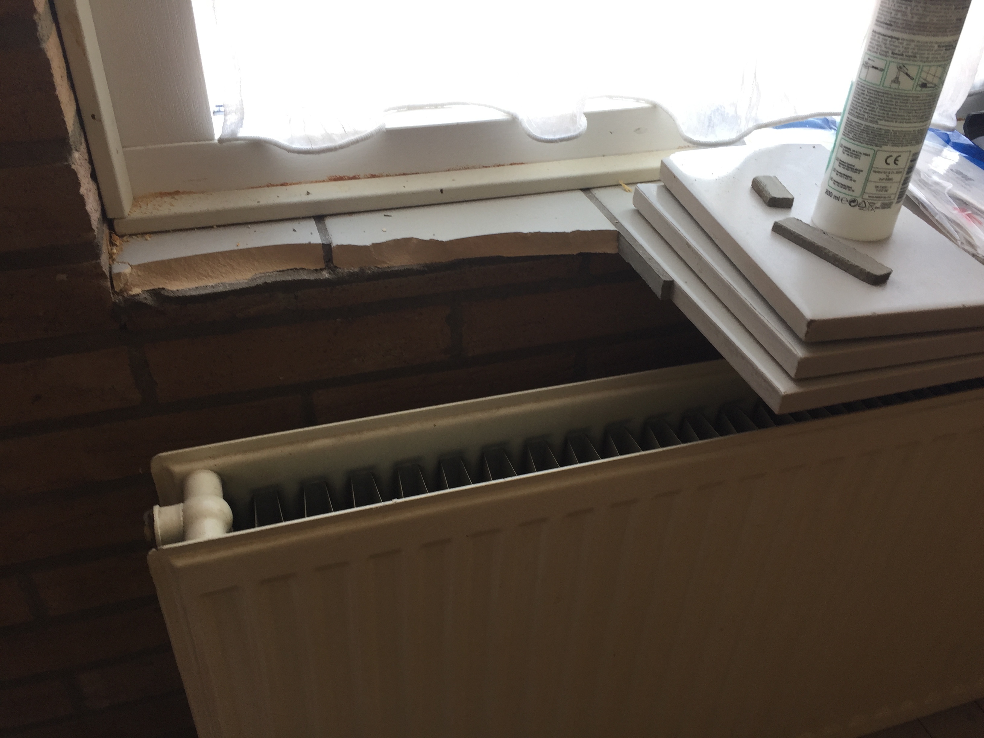

Geen DIY-vraag, maar juist het tegenovergestelde. Ik heb een vensterbank van tegels, daarvan zijn 3 tegels gebroken en dat moet gerepareerd worden. Dat kan ik niet zelf en ik ken ook niemand die dat kan (nee, McGrrr kan dat ook niet). De schade is veroorzaakt door iemand anders en zijn aansprakelijkheidsverzekering heeft gesteld dat dit maximaal € 205 mag kosten, ze hebben daar kennelijk staffels oid voor.
Ik heb een opdracht op Werkspot gezet, daar zijn exact 0 reacties op gekomen. Ik heb een plaatselijke zaak benaderd, die heeft na lang aandringen een offerte van € 310 opgesteld.
Hoe kom ik aan iemand (omgeving Ermelo) die het wel voor een schappelijke prijs kan repareren dan wel vervangen?

Tenzij het natuursteen is, zijn vensterbanktegels wel erg jaren 70.
Bij de doe het zelf zaak kun je kant en klare vensterbanken kopen die je op de tegels kunt leggen. Dotje lijm(kit) er tussen en klaar. Als je exact de maat opmeet kun je vragen of ze hem op die maat willen inkorten.

Dit. die 205 pro forma pakken. Mooie plank erop kitten. Klaar. :Y
Als de aansprakelijkheidsverzekering dit voor 205 kan doen; dan mogen zij toch lekker hun gang gaan?
Ardana schreef op zondag 14 april 2019 @ 22:43:
Foto?

soepah schreef op maandag 15 april 2019 @ 15:14:
@Ardana waarop baseren ze het bedrag dan? lijkt me toch als je dat kunt overleggen met een (tweetal) offerte's dat ze dit moeten aanpassen of zelf met een bedrijf op de proppen moeten kunnen komen?
Mja, ik heb dus met veel hangen en wurgen 1 niet-gespecificeerde offerte gekregen, die niet voldoet voor de verzekering, en te hoog is volgens diezelfde verzekering. Ik begin een beetje met m'n handen in het haar te zitten eigenlijk.

Ardana schreef op maandag 15 april 2019 @ 15:04:
De verzekering gaat het niet zelf doen.
Het moeilijke is om de tegels te krijgen, als je dat lukt lukt het vinden van iemand die ze er in wil plakken denk ik ook wel
volgens mij is 15x 30 meestal sphinx en 20 x 30 meestal mosa soms is er old new stock te krijgen.
https://www.marktplaats.n...abe740c1b&previousPage=lr
Het bedrag wat de verzekeraar zegt is trouwens best laag zelfs als je de tegels hebt.
je moet namelijk eerst dat ding erin lijmen en pas als dat droog is de voeg er tussen voegen en met een beetje pech moet men ook het kozijn nog verven.
De geopperde nieuwe vensterbank is financieel een betere optie, en kan je makkelijker iemand voor krijgen.
het zou mij ook niets verbazen als daar het verzekeringsbedrag op is gebaseerd.
Wellicht wil je het nog even proberen, maar je kan ook de bal bij de veroorzaker van de schade leggen, jij hebt iemand die het voor bedrag X wilt doen, hij mag zelf iemand anders regelen voor een lager bedrag. maar je stelt hem aansprakelijk voor de schade die op dit moment is vast gesteld op bedrag X. hoe en of hij het van de verzekering krijgt is dan zijn probleem, maargoed hij heeft het ook stuk gemaakt dus heel oneerlijk is dat niet. Een gespecificeerde offerte/rekening is wel een must.
(nr 15)
https://www.gamma.nl/klus...lan/vensterbank-vervangen

Blijft staan dat het hun probleem is. Jij kan het niet voor die prijs laten fixen, dus mogen ze het zelf op komen lossen. Toch?

Moeten er perse weer tegels in dan? Volgens mij had iemand anders ook al de tip gegeven om er een nieuwe vensterbank in te maken van een plank hout. Lijkt mij stukken makkelijker om zelf te herstellen.

ThinkPadd schreef op maandag 15 april 2019 @ 21:06:
Ik heb tijdens mijn verbouwing vijverrand gebruikt als vensterbank. Kneitermooi, heel goedkoop. Was voor 3 meter vensterdank, steen dus, antraciet, 250 breed nog geen 50 euro kwijt.
Tegels worden ook nauwelijks ondersteund, de breeksterkte van zulke tegels is niet hoog.
Kleur word ook nooit hetzelfde, voor die prijs zou je misschien beter iets anders kopen inderdaad.
Wie dit leest is gek.

Ardana schreef op maandag 15 april 2019 @ 20:41:
Ik heb geen verzekering op dit moment... Tenminste, geen inboedelverzekering. Mijn inboedel staat in de opslag, wat niet onder een inboedelverzekering valt (enkel als het daar kortstondig staat), dus die is opgezegd.
Zodra ik er in trek, ga ik weer een verzekering afsluiten, maar ja, daar heb ik nu dus niks aan.
Dit is sws geen inboedel, maar opstal. Daarbij zijn dit soort klussen meestal niet voor de huurder, maar voor de verhuurder.
En volgens mij is dit klusje (als je geen plank wil lijmen) prima zelf te doen:
Restjes eruit tikken (vanaf de onderkant) met hamer en beitel/schroevendraaier
Nieuwe tegels vastzetten met https://www.denbravenshop...-pst/#product-description
Na het drogen hier ook mee voegen.
