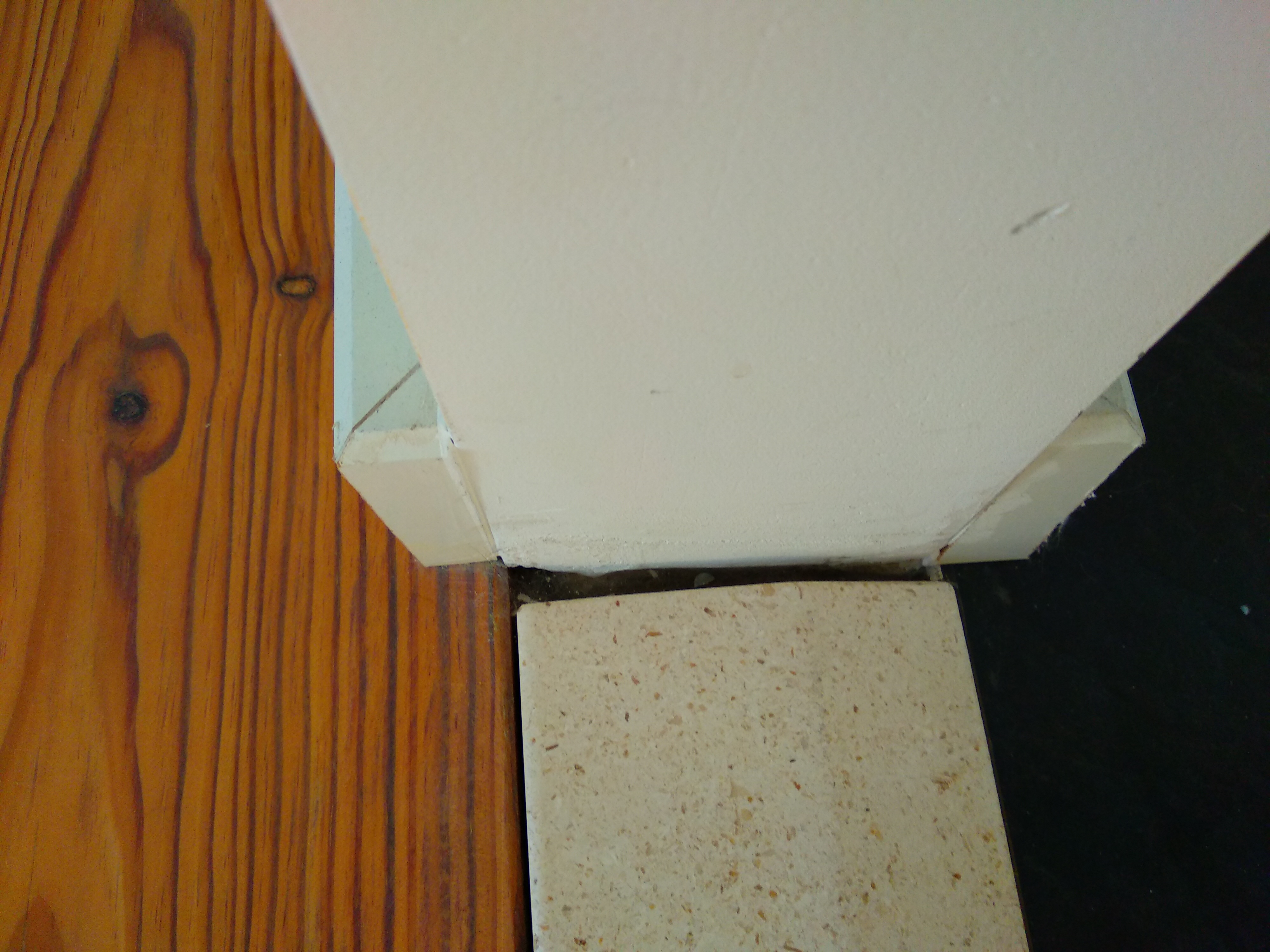

Ik heb een 'gerenoveerde' gekocht van de woningbouw. Een binnendeur klemt en toen ik even de deurpost bekeek viel mij onderstaand op; een scheurtje en beetje rood/bruine waas.
Is dit een (bouwkundig) probleem? Ik heb er geen verstand van...

RutgerFR schreef op maandag 8 april 2019 @ 10:10:
Lijkt erop dat het niet helemaal lekker heeft gepast (verstek staat ook open).
En die deurenboeren moeten toch 50 kozijnen voor de lunch zetten.
Dat de deur klemt is wel lastig bij een opdekdeur, en het feit dat er een scheur zit zou ik even naar de aannemer gaan. Het hoort zo niet.
De scheur en de rode waas (waarschijnlijk voorstrijk voor het stucwerk) kan niet zo veel kwaad denk ik aangezien je nog moet behangen, maar dan wel eerst die klemmende deur fixen, het zou kunnen dat de deur tegen de stijl drukt en dus tegen de muur.
Heb je er al een (goed) waterpas langs gehouden? En een verstekhaak?
Ik zou hier wel proberen werk van te maken, want dit ziet er niet goed uit.
Op die plek van de scheur zit het kozijn vast met een metalen profiel in je muur. Als je kozijn/deur een keer een flinke klap heeft gehad scheurt je gips/kalkzandsteen muur dus op deze plek. Het is niet netjes dat het zo afgeleverd is, ik zou het wel even melden. De oplossing is het kozijn recht zetten en de scheur afsmeren.

Martijn02 schreef op dinsdag 9 april 2019 @ 09:11:
Ik had hetzelfde verschijnsel toen ik de vloer van de schuur wilde betegelen.
Ik gebruikte deze tegeltjes a 10.01 euro voor 12 stuks. Bijbehorende plintjes kosten 1.95 per stuk. Juist... FF rekenen... Als ik ze zelf zaag haal ik uit een pak van 10,- = 12 tegels = 24 plintjes. Als ik ze kant-en-klaar koop kosten die 24 plintjes me 46,80
Ik moest toch een tegelzaag huren om de vloertegels pas te zagen. Dus die was de keuze snel gemaakt. Als bonus had ik nog een hele rits reststukken over waar nog prima een plintje vanaf gezaagd kon worden.
Ik heb net de rekensom ook gemaakt. Zelfs met huur van een tegelzaag die ik denk ook inderdaad ga gebruiken voor het zagen van de tegels langs de randen en nog een doos extra tegels omdat ik soms een kluns ben :P ben ik 200 euro goedkoper uit dan het laten zagen.

Ik loop met de komende woonbetonnen vloer tegen een probleempje aan.
Situatieschets:
- Beneden over de gehele verdieping (woonkamer incl. keuken, hal, wc en berging) een vloer van woonbeton
- 1e verdieping een PU gietvloer (2 kamers plus overloop).
De woning is grotendeels voor oplevering gestuct. De muren zijn vrij glad maar helemaal onderin is het allemaal wat minder glad.
De vloerenpartij wil dat we twee dingen fixen voordat de vloer gelegd kan worden:
1) de muur moet beneden alsnog strak worden afgewerkt.
2) de vloer bevat stuc- en spuitresten en dit moet weg
Nu ben ik gisteren druk bezig geweest met een verfbrander en plamuurmes om de stuc- en spuitresten weg te krabben. Dit op aanraden van de vloerenpartij. Dit ging redelijk, maar er blijft een gladde laag op de dekvloer achter (vooral op de randen, waar het volgens de vloerenpartij juist weg moet).
Hier wat foto's van het eindresultaat:
Afbeeldingslocatie: https://i.ibb.co/7zGgTT2/1.jpg
Afbeeldingslocatie: https://i.ibb.co/vHzKMB7/2.jpg
Afbeeldingslocatie: https://i.ibb.co/GpTtb53/3.jpg
Nu even twee vragen:
1) Kan ik (makkelijk?) zelf die eerste paar cm van de muren opvullen met bv fix & finish oid (tips namen middeltjes?) en gladstrijken?
2) Hebben jullie tips hoe ik nog meer stuc- en spuitresten kan verwijderen van de vloer, zonder gebruik te maken van chemische goedjes?

Afbeeldingslocatie: https://tweakers.net/ext/f/Y2Y6swESOgs7B7ic7tbHH5QX/medium.jpg
Wij hebben een natuurstenen drempel tussen de keuken en de woonkamer. Deze is alleen net niet breed genoeg. Heeft iemand een idee om dit wat netter af te werken? Het is niet heel storend maar het is ook net niet af zo.
  • leecher
  • Laatst online: 28-09 11:55
@Moby
RVS/alu stripje ertussen kitten en doen alsof het zo hoort?
Ik heb een betaalde 2025 WinRAR licentie (geen leugen)
Klinkt als een vloek, maar een stukje plakplint (wit) erover? Of idd netjes afkitten met witte kit (wel opletten welke vanwege vuil).
  • Jannibal23
  • Laatst online: 00:55
Aan beide kanten een dunne kitnaad lijkt me prima ogen.
