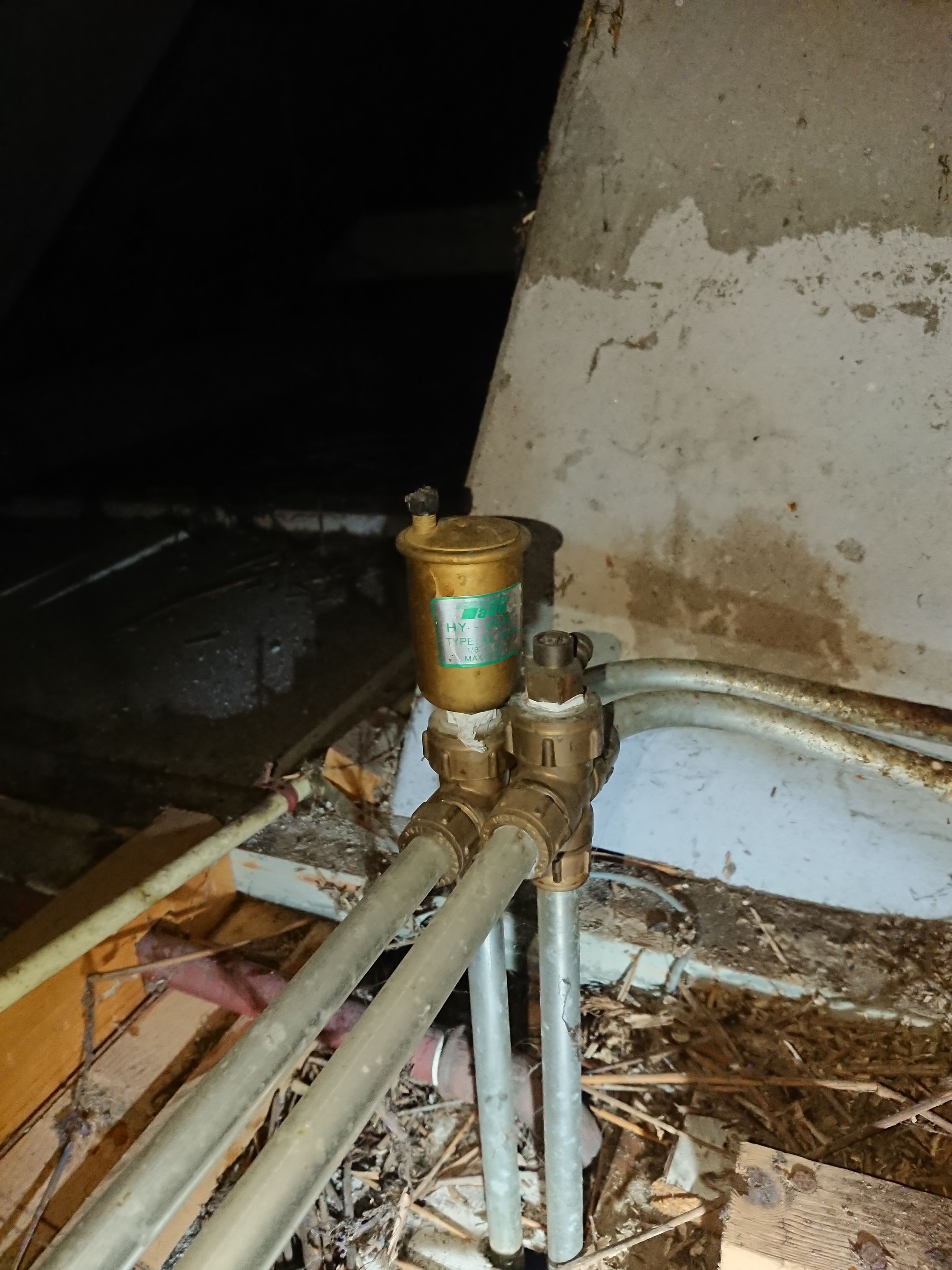

Ik wil tijdelijk een radiator verwijderen op zolder. Moet ik nu echt alle leidingen leeg laten lopen of kan ik alleen het water uit de bovenste leiding laten lopen? CV gaat tot alles afgedopt is natuurlijk uit zodat er niet gepompt wordt.
  • Onbekend
  • Laatst online: 23:45
Onbekend
@CurlyMo
Water stroomt naar beneden. Dus als je al het water boven het afdoppunt hebt afgetapt gaat het dus prima.
  • CurlyMo
  • Laatst online: 23:08
Onbekend schreef op zondag 31 maart 2019 @ 21:14:
@CurlyMo
Dat dacht ik dus ook :)

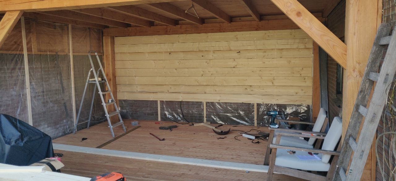

Hier ook weer voortgang aan de garage. Ik heb de wanden afgewerkt en in de voorstrijk gezet. Deze droogt wit op, dus ik denk dat het daarbij blijft. Tenzij de missus een leuke kleur op de muur wil. Nu de andere helft van de garage nog.
Dicht gesmeerd en geschuurd.
Afbeeldingslocatie: https://1.bp.blogspot.com/-pe-ddzRECsA/XKENx4GvNAI/AAAAAAAALXY/1LTVko2nPcU6QWrdi9yynCk9iT8yG-jhgCLcBGAs/s700/IMG_1071-2.jpg
Afbeeldingslocatie: https://1.bp.blogspot.com/-2aHLu-yWekA/XKENxpYSp6I/AAAAAAAALXU/Qy5jYPhwFhsbbTBa8vwCnaSffFgXVvacwCLcBGAs/s700/IMG_1069.jpg
Geschilderd
Afbeeldingslocatie: https://1.bp.blogspot.com/-Bx87KBzPoe0/XKENxwgdvlI/AAAAAAAALXc/wnCepBuP0yUvqK3PZBrzfZwhEHCatJ74wCLcBGAs/s700/IMG_1080-2.jpg
Afbeeldingslocatie: https://3.bp.blogspot.com/-TvsNdRqSKYI/XKENy9A9m-I/AAAAAAAALXk/UI1pILWeL1onYKvllxKlRDLakX6KS55UgCLcBGAs/s700/IMG_1082-2.jpg
Afbeeldingslocatie: https://3.bp.blogspot.com/-pyWdNG9eyMY/XKENzFbBgoI/AAAAAAAALXs/vt9qDSVsv4MMaoB2lTOKzI3278UkgCt_QCLcBGAs/s700/IMG_1278.jpg
Dat dacht ik ook vorige week, radiator is het hoogste punt dus cv uit en losdraaien maar. Blijft er natuurlijk wel druk op het systeem staan 8)7 dus je hoeft hem niet helemaal leeg te laten lopen, maar wel het systeem drukloos zetten!!

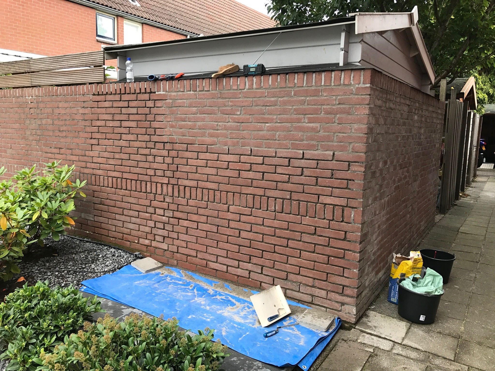

Ik heb een paar jaar geleden een paar plekken gerepareerd waar ik niet hoefde te hakken en op kleur geprobeerd te mengen maar dat was niet echt een succes qua kleur:
[Afbeelding: voeg2]
en de bonusvraag: hoeveel haast moet ik maken om dit regelen ivm de wol gevelisolatie die erachter zit? Mijn aanname is dat er geen directe verbinding is met de wol, omdat naast de voeg er toch ook cement nog tussenzit? Geen half jaar wachten oid, maar een paar maanden zou moeten kunnen toch? :)
Vorig jaar heb ik 3 m2 zelf uitgehakt met een haakse slijper en hamer/beitel. Niet echt aan te raden omdat je goed moet blijven opletten dat je de stenen zelf niet beschadigd. Met een boormachine op klopstand is denk ik ook te lomp, dus voor grotere oppervlakten zou ik voor zo'n machine gaan als je op de afbeelding van https://www.mijnkluswijzer.nl/voegen-verwijderen/ ziet.
Verder denk ik dat je het 'lappenmand' idee bijna niet kunt voorkomen; je kunt je nieuwe voeg wel qua kleur afstemmen op de rest, maar die is natuurlijk verweerd dus daar kom je nooit mooi op uit verwacht ik. Tenzij je je gevel misschien laat reinigen...

ruuds schreef op maandag 1 april 2019 @ 10:59:
Hmm oké ik begrijp eruit dat jij het de volgende keer niet weer zelf zou doen ? Heb je het met een gewoon blad in de haakse slijper gedaan ?

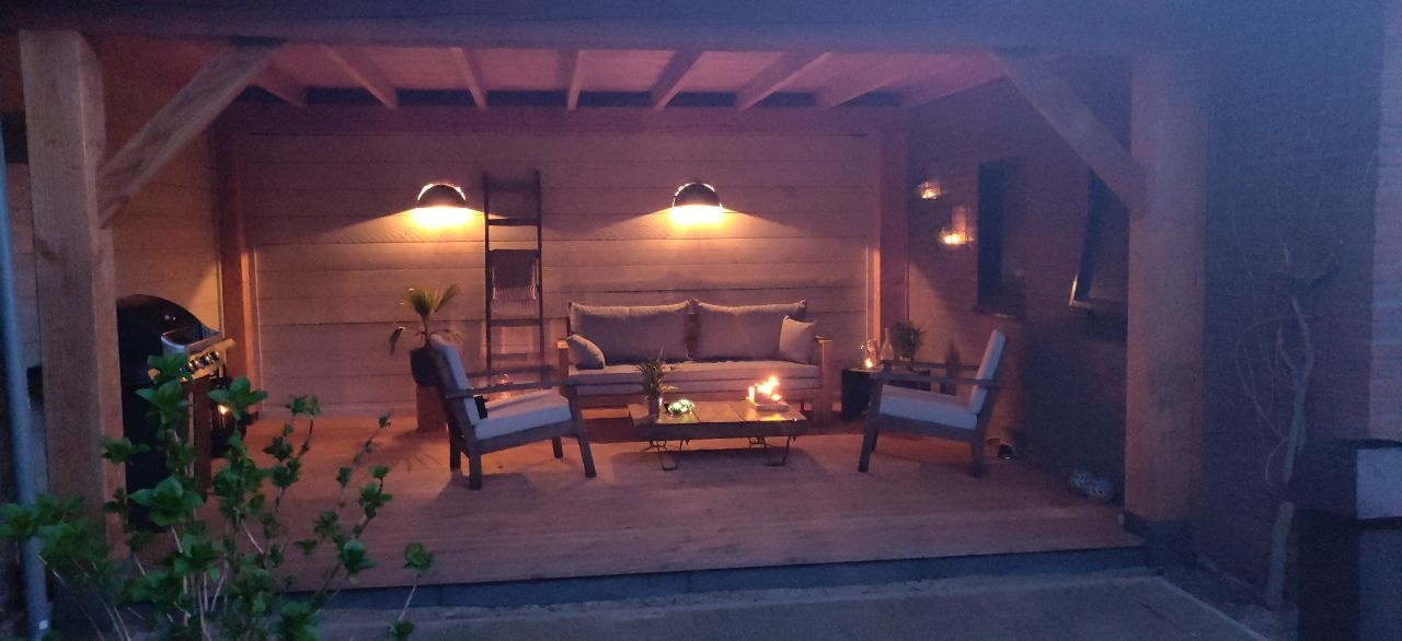

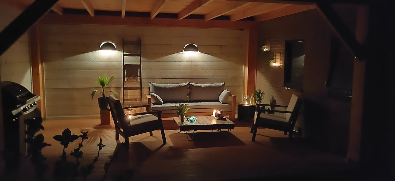

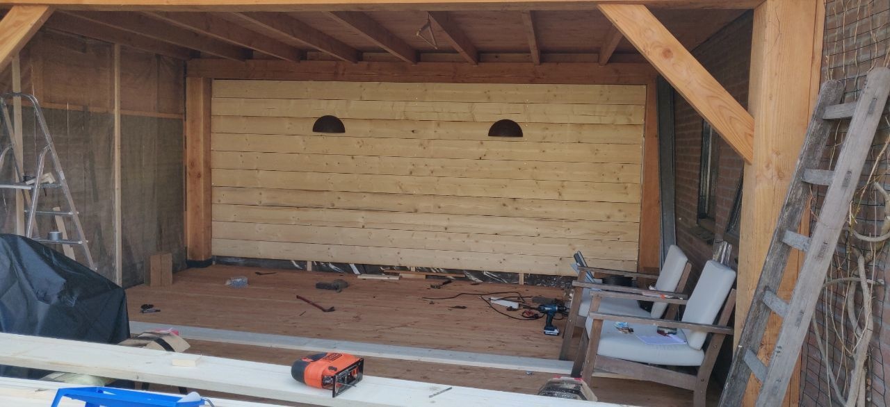

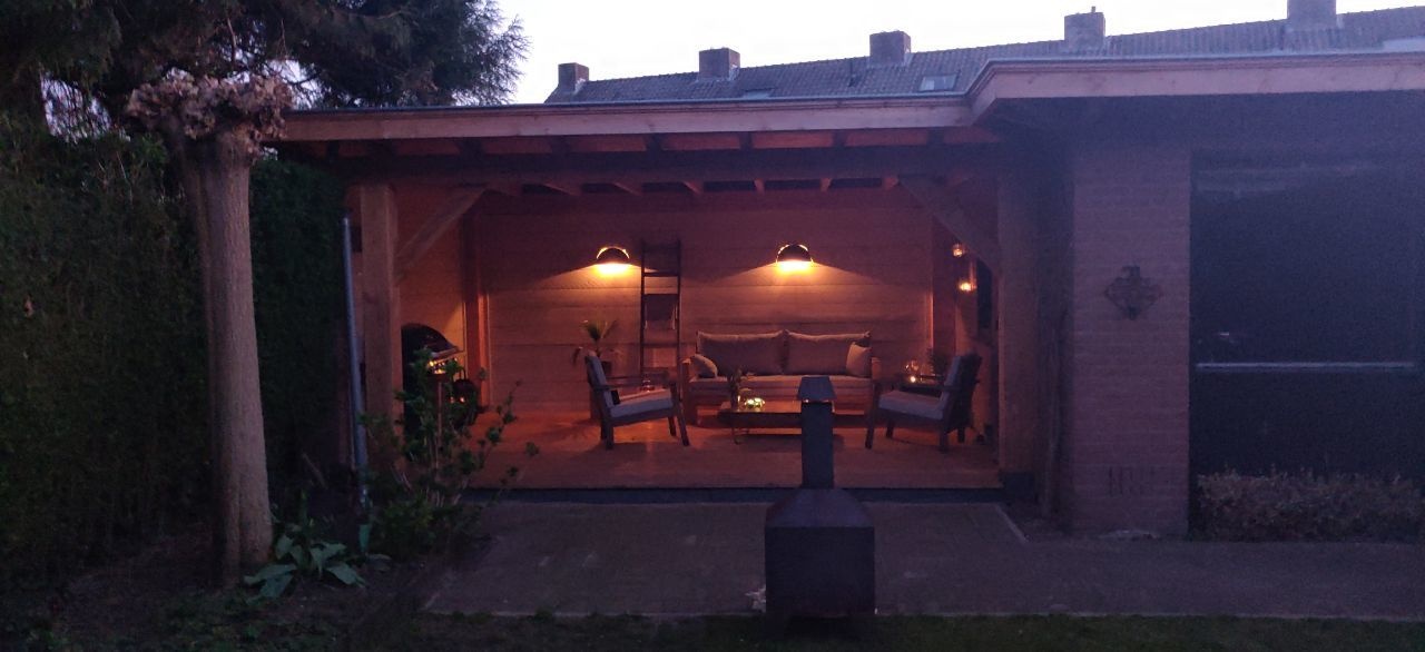

MauriX schreef op dinsdag 2 april 2019 @ 16:23:
Top, ik heb dampfolie toegepast achter het hout. Steigerhout (gebeitst) gebruikt tegen de wand.
Volgens mij is het redelijk goed geluk. Blij met het resultaat in ieder geval.
[Afbeelding: 1]
[Afbeelding: 2]
[Afbeelding: 3]
[Afbeelding: 4]
[Afbeelding: 5]
8)
Heb je nog ventilatie kiertjes bovenin & onderin .. vocht moet niet blijven liggen/hangen .. (plasjes vormen) maar mooi werk in ieder geval
Tja vanalles

Over voegen: dit is een low priority projectje; de tuinmuur.
Afbeeldingslocatie: https://tweakers.net/ext/f/g2OQrFjhtjJ5cvCsc4sWqy4Z/full.jpg
Eerst schoongespoten. Met de hand uitgehakt (hamer en beitel) en dat gaat prima want ze zijn echt slecht. Daarna gevoegd met voorgemengde voeg (ivm kleurverschil).
En om de zoveel tijd hak ik een metertje of twee uit, en die voeg ik dan weer dicht. Ga binnenkort weer beginnen als de nachtvorst echt voorbij is. Lekker overzichtelijk.

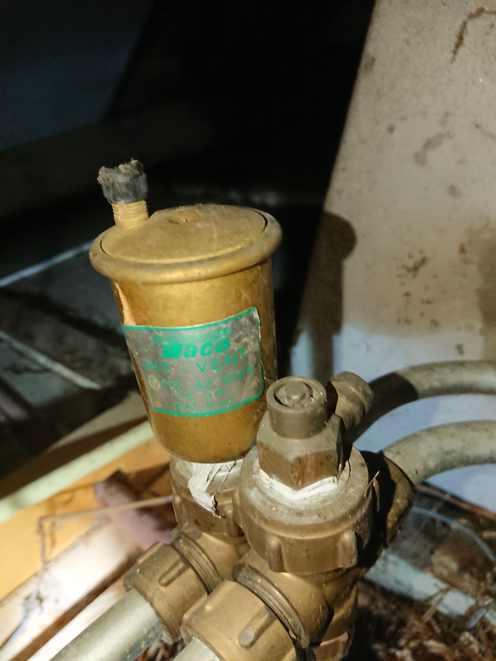

Vandaag lopen zoeken waarom een kwart van een boerderij (halve eerste verdieping) niet warm wou worden na vervanging van de oude zware ketel voor een Intergas HRE Solo 48.
Na enig gezoek een "verborgen" kastje gevonden met twee stijgleidingen naar boven het plafond, wat je niet zou verwachten gezien alle radiatoraansluitingen uit de vloer of muur komen. Halverwege één leiding was een automatische ontluchter geplaatst. Beide leidingen waren koud maar één was onderaan iets warm.
Na nog wat gezoek een luik gevonden want er zaten dus leidingen op het plafond, onder de nok.
En inderdaad een paar ontluchters gevonden na kruipen tussen de spinnenwebben door.
Zo moet het dus niet als je er niet normaal bij kan (en al helemaal niet als niemand van het bestaan afweet ;) )
Een automatische ontluchter en een handbediende, weliswaar op het hoogste punt. 8)7 8)7 8)7
Na een minieme hoeveelheid lucht handmatig ontlucht te hebben draaide alles weer mee.
Afbeeldingslocatie: https://tweakers.net/ext/f/bU5y94MElvVrmUTVKO6RyGzn/thumb.jpg Afbeeldingslocatie: https://tweakers.net/ext/f/Yy0UHFQSXRS623sHye9Q7QwW/thumb.jpg

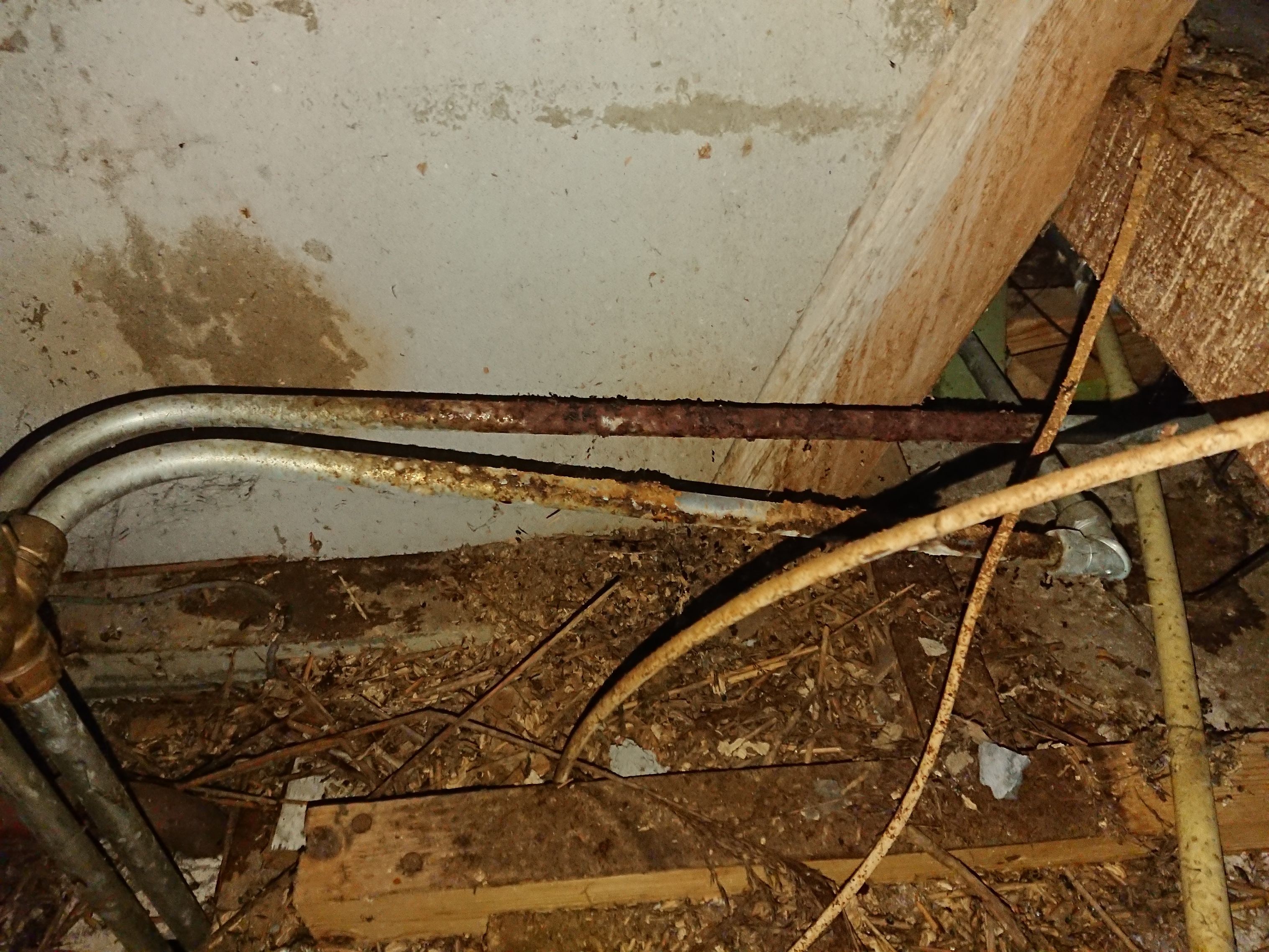

Beide ontluchters zullen vervangen worden door automatische nieuwe en de automaat halverweg de stijgleiding kan weg.
Dan kan meteen een stukje rotte leiding vervangen.
Afbeeldingslocatie: https://tweakers.net/ext/f/QCpMvB7I5bmqQR8OkJCokYuM/thumb.jpg

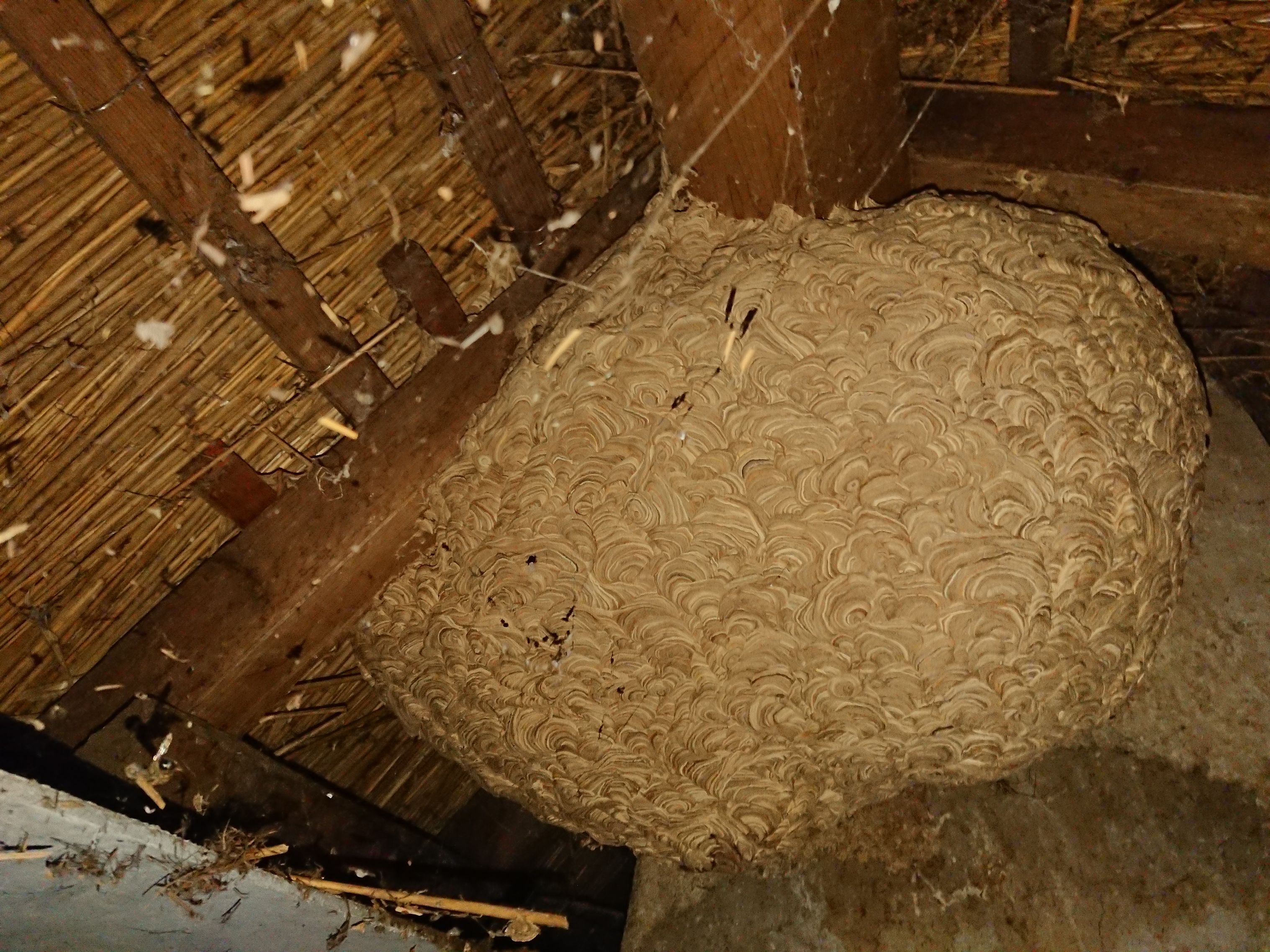

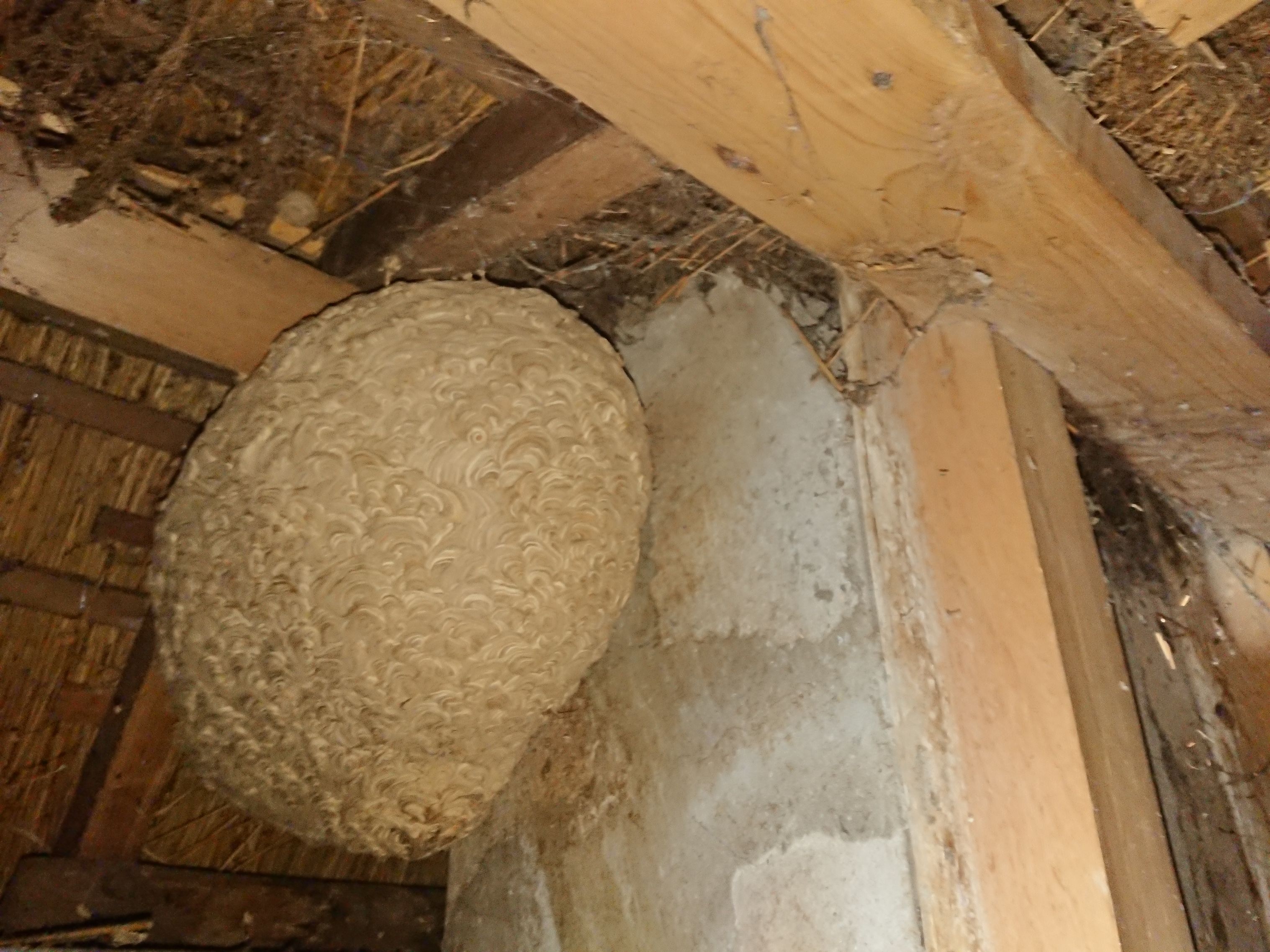

De oorzaak van de rotting was al bij het opkruipen van de "zolder" duidelijk.
Dit hing er vlak boven...…..ca een meter in diameter. :X :X :X
Verklaart gelijk waarom de bewoners enkele jaren grote wespenoverlast hadden in de badkamer eronder. :+ :+
Afbeeldingslocatie: https://tweakers.net/ext/f/y50LFlcaYbAP3B5ULbLxhUa0/thumb.jpg Afbeeldingslocatie: https://tweakers.net/ext/f/xTYTFnTlLJsFsg4VhgjwMrG2/thumb.jpg
Gelukkig inmiddels onbewoond, ik moet er niet aan denken hoeveel wespen daar kunnen wonen.
Gelijk dus ook maar wegzagen van de week, leuk studiemateriaal, want zoiets is toch ook wel een kunststukje. :Y

En het vervolg. De vliering is af (misschien ooit nog een keer aftimmeren en misschien nog verven):
