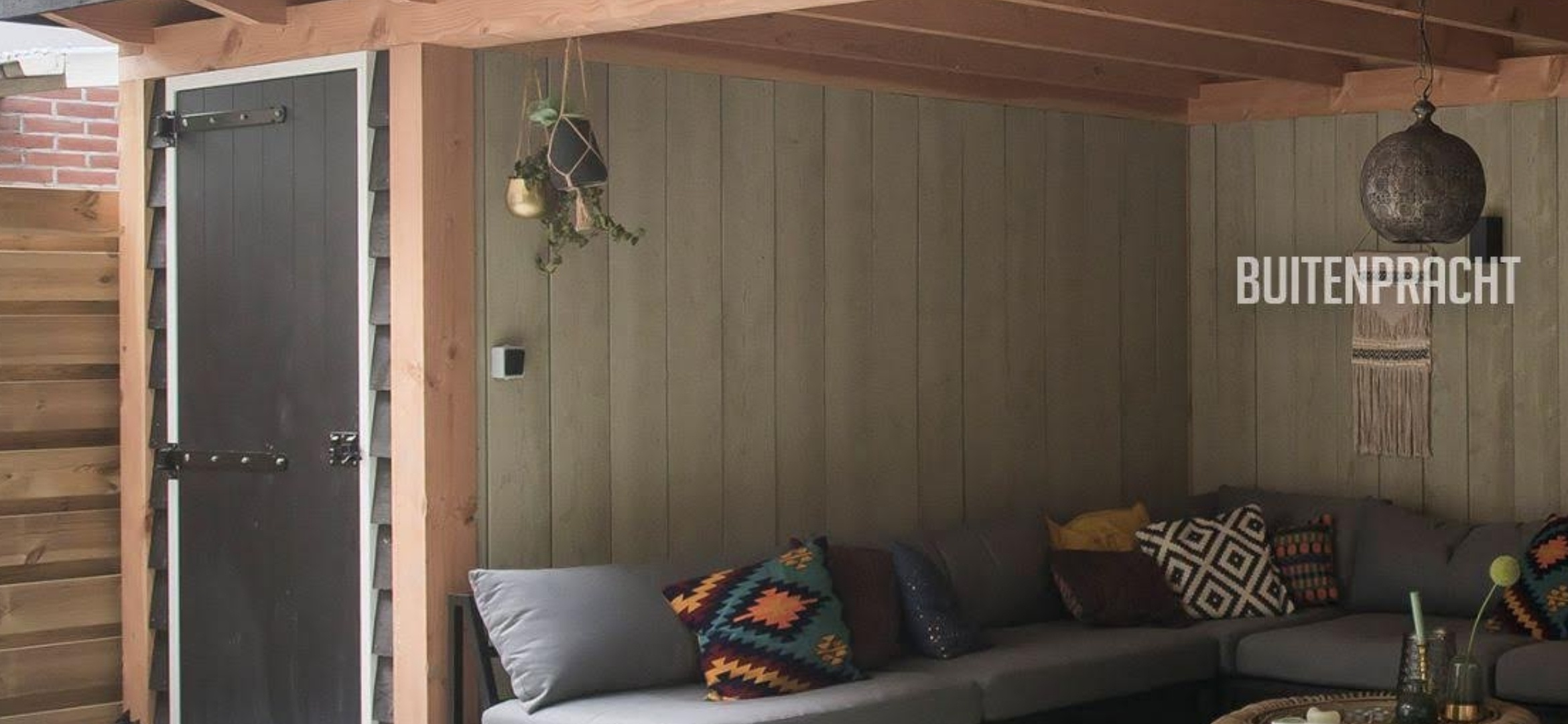

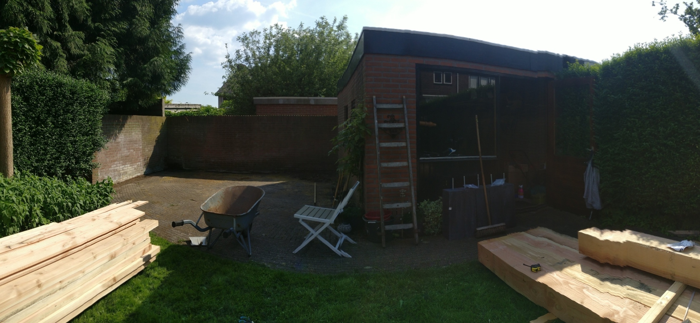

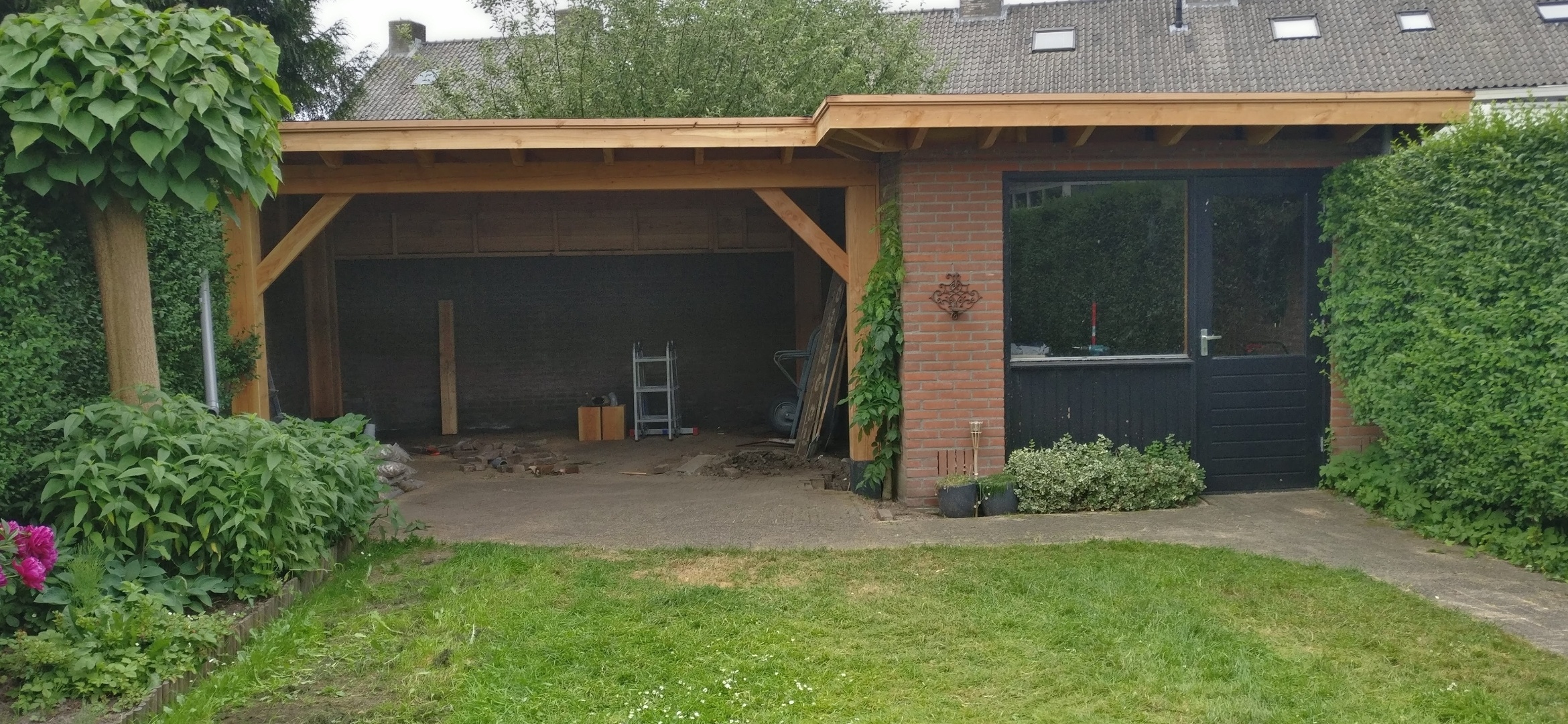

Ik heb afgelopen zomer mijn oude schuurtje omgebouwd.
Voor:
Voor
Na:
Ns
Nu moet ik de wanden nog bekleden en ik kwam onderstaande foto tegen als voorbeeld.
Voorbeeld :
Wand
Heeft iemand een idee welk houtsoort hier aan de muur zit onder de overkapping?
Ik vermoed zelf dat het steigerhout is dat gebeitst is of met een wash behandeld is. Ik twijfel alleen of ik dit met steigerhout moet doen, ivm kromtrekken.
Iemand tips hoe ik het zo kan aftimmeren?

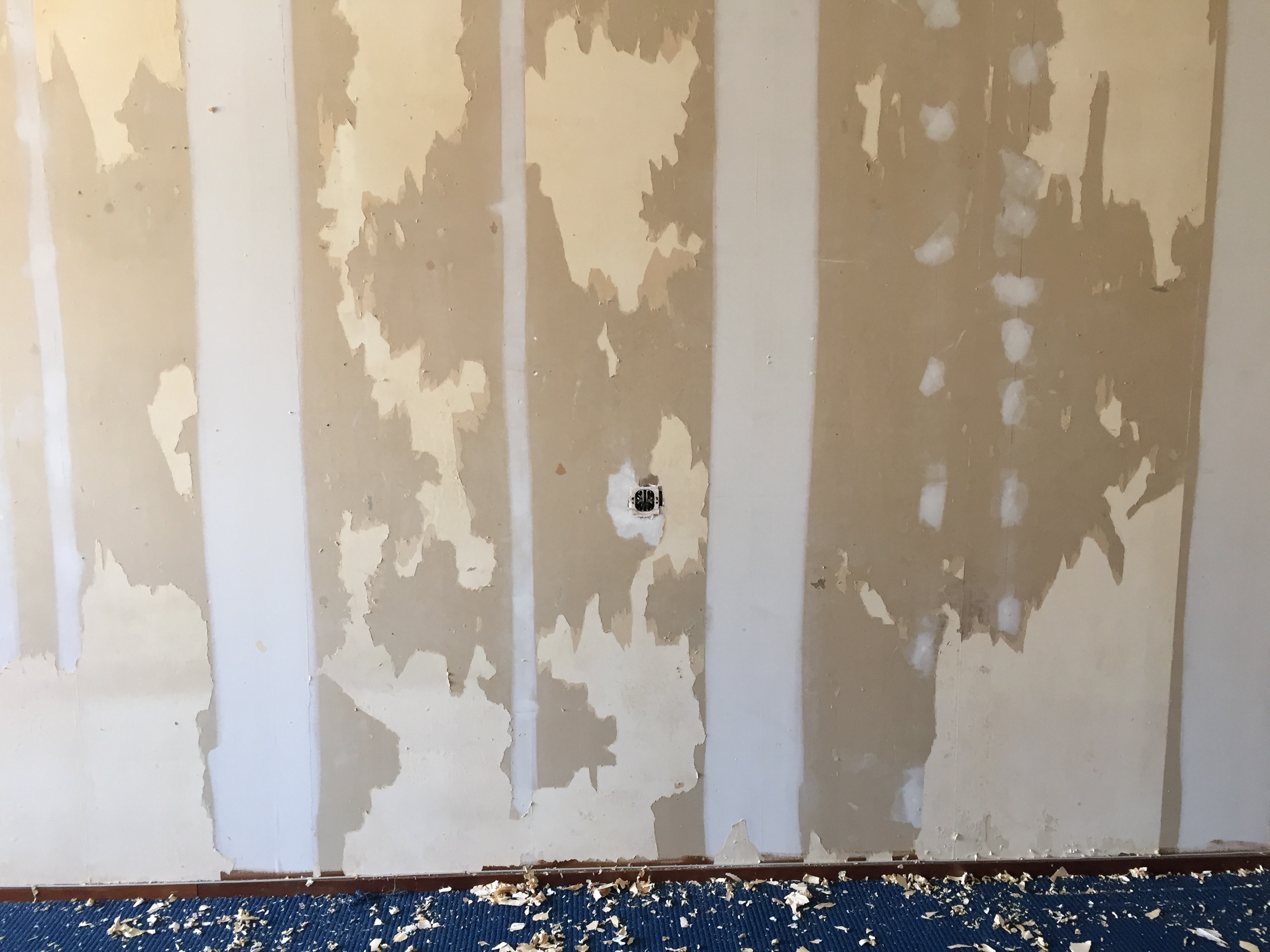

Is het een oud huis? Ga er vanuit dat wanneer je het behang eraf haalt het stuc werk eronder deels meer komt. Dat krijgt je zelden weer echt mooi. Meestal moet je dan gewoon eerst stucen.

Mooi gedaan, ik denk dat je elke hout soort kan pakken. ik zou alleen rekening houden met vocht vanuit de muur. je kan horizontaal bevestingslatten schroeven die bv 1cm per meter daalt zodat je vocht niet blijft zitten. en kan verdampen meest makkelijke is folie tussen de lat en de muur te doen of laagje verf
Wat je daarna erop spijkert/schroeft is dan ook redelijk beschermt.

MauriX schreef op zaterdag 23 maart 2019 @ 19:03:
Voor:
[Afbeelding: Voor]
Na:
[Afbeelding: Ns]
Voorbeeld :
[Afbeelding: Wand]
Ik kan je helaas niet helpen. Een poosje geleden las ik hier de juiste naam voor de mooie gevormde uiteinden van de dakbalken die net oversteken. Hoe worden die ook alweer genoemd? :)

Ardana schreef op vrijdag 22 maart 2019 @ 19:13:
Ik heb een kamer gekregen waar ik (hoop ik) tijdelijk ga wonen. Ik wil hem wel een beetje opknappen, maar liefst wel zo goedkoop en makkelijk mogelijk. Er zit afbladderend lelijk behang op de muren en oud lelijk tapijt op de vloer..
Ik heb al een behangafstomer geregeld via Peerby, en ik wil eigenlijk daarna witte structuurverf op de muren smeren. Maar, waar vind je die zo goedkoop mogelijk? De kamer is 8x5 meter, en er zit een klein keukentje in, aan de korte muur. De andere korte muur heeft voornamelijk ramen.
Ook wil ik het tapijt eruit slopen en laminaat leggen. Hiervoor geldt hetzelfde. Ik vind het € 3,50 per m2 laminaat van de Ikea helemaal niet mooi, maar de rest is allemaal alweer minimaal 6 per m2.
As vrijdag krijg ik de sleutels, en ik wil direct aan de slag. Iets laten bezorgen kan eigenlijk dus niet, ophalen in de omgeving van Ermelo (Harderwijk, Amersfoort) wel. Ver rijden betekent ook veel benzine-kosten maken, daarnaast, in mijn Daihatsu Cuore kun je misschien 4-6 pakken laminaat per keer vervoeren... en dan moet ik alsnog heeeeel voorzichtig rijden.

Is er in de buurt niet een verf/behang/laminaat hal op een achteraf industrieterrein?
In jou geval is een restpartij laminaat en wat B keuze verf (meestal verouderd label oid) een prima optie...

ephymerous schreef op zondag 24 maart 2019 @ 14:13:
Bedoel je (goot)klossen?
  • Reinier
  • Laatst online: 23:55
Reinier
\o/
Uitkraagbalk?
Blokkeel?
[ Voor 29% gewijzigd door Reinier op 24-03-2019 20:49 ]
  • ephymerous
  • Laatst online: 21:36
Thats it! Thanks :)

Waarom is voorstrijk nodig? In mijn laatste woning hebben we dat niet gedaan, en an sich ging dat prima. Wellicht dat ik van de week naar de Luxery Floors in Kampen ga kijken, ziet er goed uit.
Ik krijg de indruik dat je je ook als privé-persoon bij Bouwmaat kan registreren, klopt dat? Ik heb het registratie-proces bijna afgerond (moet alleen nog op "ik ga akkoord met de algemene voorwaaren" en "akkoord" klikken) en heb nergens een vakje voor een kvk-nummer tegen gekomen, maar kon wel in het begin kiezen voor 'bedrijf' of 'privé'.

Ardana schreef op zondag 24 maart 2019 @ 21:21:
Voor de hechting van de verf; afhankelijk van de ondergrond heeft muurverf nog wel eens de neiging om los te laten. Meestal kom dit doordat vocht uit de verf te snel opgezogen wordt door de muur. Als je geld wil besparen kan je het risico nemen (eerst testen op één muur). Soms helpt het ook om de muur van te voren nat/vochtig te maken zodat deze minder zuigt. Hoewel het meestal wel goed gaat is alles natuurlijk wel op eigen risico.
Ja, en afhankelijk van de vestiging kan je ook gewoon zonder pasjes/registratie dingen kopen daar. Afhankelijk van het filiaal kijken ze daarbij meer of minder moeilijk ;)
Voorstrijk gebruik je voornamelijk om het zuigen van net gestuukte of gipsblokmuren tegen te gaan. Het hoeft niet, maar je bespaart liters latex die anders in je muur gezogen wordt. (dit kan je overigens ook doen door gewone latex flink te verdunnen).
Er bestaat ook "isoleer" voorstrijk, tegen vlekken, of renovatie voorstrijk; tegen loslatende stuc of witkalk lagen.
De bouwmaat heeft idd (sinds een tijdje) ook een mogelijkheid voor particulieren (zonder kvk nummer) om via de webshop te bestellen.

Meningen/tips gewenst. Wij krijgen zeer binnenkort onze nieuwbouwwoning opgeleverd. De muren worden behangklaar opgeleverd. Bij de koop was het advies om niet direct te stucen en wij besloten dit op te volgen en hebben het stucen voor op een later moment bewaard (bv over een jaar of 2). Veel verder in het traject is het advies om niet te stucen aangepast, maar omdat wij op een lange reis waren kregen we dit advies niet tijdig mee. De planning is al rond en stucen gaat nog steeds op een veel later moment plaatsvinden.
Nu zijn de muren redelijk glad, maar niet stucglad (logisch, want behangklaar). Ik heb ongeveer 2 weken vrij tijdens het opwarmprotocol vd vloeren om de muren aan te pakken.
Wij hebben een beetje een grove look (semi-industrieel is de bedoeling) en op zich is een oneffen (niet-spiegelgladde) muur geen ramp.
Hoe pak ik dit het beste aan? Gewoon een beetje vullen en schuren of toch echt 100% laten stucen? Is er speciale verf die meteen de zuigende werking van de muren afvangt?
  • titan1901
  • Laatst online: 09-09 22:15
GustavSan schreef op woensdag 27 maart 2019 @ 11:06:
Hangt vooral van de ondergrond af lijkt me. Houd er wel rekening mee dat je bij gipsplaat bijvoorbeeld de overgangen tussen de platen zal blijven zien, eventueel in strijklicht. Dat is erg lelijk.
Speciale verf is zoals eerder in dit topic genoemd gewoon voorstrijk.

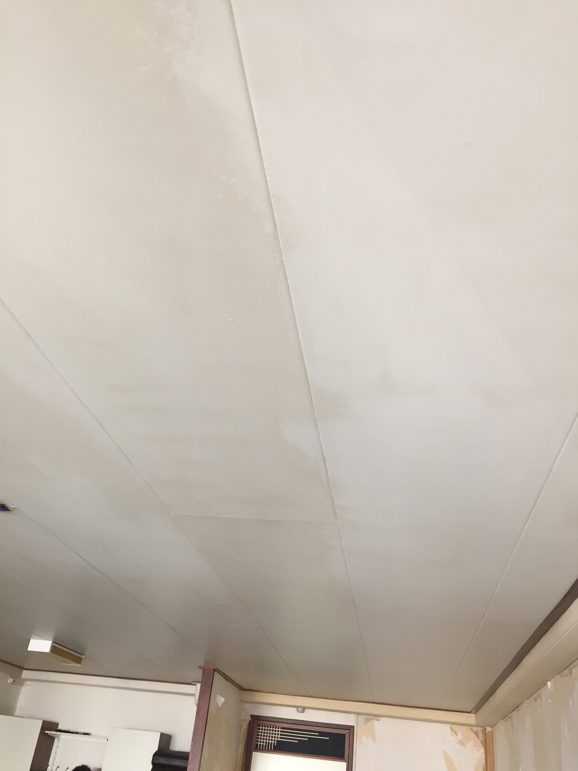

Ik ben in mijn nieuwe kamer, en het ziet er naar uit, dat het plafond geschilderd is met gewone verf, geen latex. Tevens heb ik het idee dat er daarna langdurig in gerookt is. Nu wil ik het graag (snel en goedkoop) weer wit hebben... kan ik hier overheen latexen? Het hoeft geen jaren wit te blijven...
Investeer in een nieuwe vorm van anti-conceptie: Choice!
  • Harrie_
Harrie_
Ardana schreef op vrijdag 29 maart 2019 @ 10:11:
Als er langdurig gerookt is zul je moeten voorstrijken, doe je dat niet dan komt de nicotine gewoon weer door je witte latex heengetrokken...
Ik zou sowieso proberen het even schoon te maken met bv. St Marcs voor je het gaat voorstrijken. Er zijn trouwens een aantal voorstrijk middelen specifiek voor vlekken. Heb er wel geen ervaring mee.

Voorstrijk strookt niet met goedkoop en ‘hoeft geen jaren wit te blijven’. Ik vraag me nl. überhaupt af of latex blijft zitten, ongeacht of je voorstrijk gebruikt of niet.
Weet iemand dat?

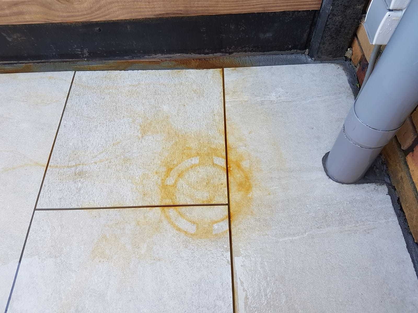

Vorig jaar is onze stoep gelegd en daarboven ook een zonnescherm gemonteerd. Nu zien we echter op de plek waar in de winter een bloempot heeft gestaan een roestkleurige vlek zitten. Deze kleur zie ik ook tegen de schuttingpaal (niet op de foto). Ik heb het vermoeden dat het gruis is van het boren in de muur wat dus nog op de schuttingpaal heeft gelegen.
Op welke manier zou ik deze vlek nog kunnen wegkrijgen. Het heeft enkele maanden onder een bloempot gezeten en daarom was het niet opgevallen.
Tegels zijn trouwens keramisch.
stoepvlek

3ssen schreef op vrijdag 29 maart 2019 @ 16:02:
[Afbeelding: stoepvlek]
CIF/JIF + schuursponsje?

Ardana schreef op vrijdag 29 maart 2019 @ 11:09:
Weet iemand dat?
rook = vet(igge) substantie wat achterblijft.
- Kan je eroverheen verven .. ja (garantie nog niet eens tot aan de deur)
- blijft het zitten .. ligt erg aan de beweging van het object.
Ik heb bij iemand die 10 jaar heftig gerookt had en zsm moest verhuizen en 5k aan "reinigingskosten" kreeg voor het verwijderen van de nicotine laag van muur/plafond het volgende gedaan
- gifspuit (ding wat je op druk brengt) gevuld met heet water en ammoniak.
- er achteraan met een wisser/zeem (dat het niet te nat word)
Toen hebben we 4 lagen verf eroverheen gemikt (met droogtijd ertussen)
In dit geval was het voorbehandelen met de gifspuit (er kwam letterlijk koffie kleur v.d muur tijdens het spuiten) nodig, maar ook achteraf gezien voorstrijk. Dit had het verven beperkt tot 1 of 2x
ps dasty (te halen bij de wibra) is nog beter dan ammoniak .. dat is "kill it with fire' of nog net geen Atombom erop mikken .. dat spul is geweldig
Tja vanalles
Weet iemand dat?
Wat voor materiaal is je plafond? En wat bedoel je met normale verf?

Er zit zijdeglans verf op het plafond (gipsplaten) met een laagje rook. Dat is wat ik bedoel met normale verf.
Ik verwacht dus dat latex niet hecht op die zijdeglans verf.
Het gaat om een studentenkamer, tenminste, iets dat er op lijkt. Geen idee hoe lang ik er ga zitten en ik heb ook maar beperkt tijd en geld om de boel op te knappen.
Vandaar dat ik dus wel bereid ben om, als het kans van slagen heeft, 1 laag latex op het plafond te gooien, maar niet bereid ben om meerdere dingen te doen. Dan ga ik het idd liever laten zoals het is.
Vandaar mijn vraag: heeft het smeren van 1 laag latex over zijdeglansverf met een nicotine-laag kans van slage? Dat het dus langer dan een week blijft zitten. Dat het geen jaren mooi blijft snap ik.

je zeurt teveel ;) en je geeft te weinig info ;)
Afbeeldingslocatie: https://www.frissekater.nl/wp-content/uploads/2018/08/Nicotineaanslag-9.jpg
of
Afbeeldingslocatie: https://i.ytimg.com/vi/QJs4a1-FzsM/hqdefault.jpg
zit nog al wat verchil in .. ik heb ervaring met alle vormen (de 1ste was mijn referentie)
Licht opschuren (niet met je volle gewicht maar paar keer aaien) ontsmetten + stofvrij door met de gele keuken doek met ammoniak en smeren met latex (rollen) als het los laat niet teveel meer rollen op 1 plek
Alles bij de action halen ben je voor 10 a 20 euro klaar :)
je kan er nog altijd een 2de keer overheen.
je hoeft niet 100x over 1 plek met latex, ammoniak of schuurpapier de laatste 2 zorgen voor de "beste" hechting

Ardana schreef op vrijdag 29 maart 2019 @ 17:24:
nee. de nicotine komt er weer doorheen.
Weet je zeker dat het zijdeglans is? Of is het al een synthetische muurverf?
testje 1:
natte spons, deppen, wrijven. Komt de verf los? you're screwed. (en moet je aan de slag met hechtende/isolerende voorstrijk)
blijft het zitten? Mooi! hier kan je overheen rollen.
testje 2:
heet sopje met ammonia en schrobben. Komt de nicotine los? Mooi!
(alternatief is dasty, werkt ook als een speer).
Dan wil je geen knakenlatex gebruiken, maar een "renovatie latex", oftewel een synthetische muurverf. Dat sluit de vlekken (en de geur!) op. sigma renomatt, pastolex of nelfamur zijn echt je vrienden in een nicotine huis.
Edit: andere optie is isolerende voorstrijk. Daar kan je wel knakenlatex overheen smeren.
qua euro's per m2 kom je op ongeveer hetzelfde uit, en je moet twee keer rollen.

Nogmaals, het gaat me er niet om of de nicotine er weer door heen komt. Het gaat me er om of de latex hecht aan de zijdeglans-verf of dat deze er af komt bladderen zodra het droog is.
Ik heb met een doekje gewreven en er komt van het huidige plafond geen wit vanaf, het oppervlak is volkomen glad, neemt geen vocht op. Ik heb vanavond Dasty gehaald, kwam toevallig langs de Wibra, morgen kijken wat dat doet.
Wat betreft de geur van nicotine: die ruik je niet omdat die overheerst wordt door de geur van kattenpis. Misschien gaat dat nog veranderen als de vloerbedekking weg is, maar aangezien ik zelf een (ex)roker ben, verwacht ik niet dat de stank van nicotine me gaat storen.
@vso, ik probeer zoveel mogelijk info te geven, als je vragen hebt, stel ze gerust. Ik ben echter geen geroutineerd klusser, dus ik weet niet uit mezelf welke info gewenst is. Ik probeer mijn vragen zo helder mogelijk te stellen, het spijt me als dat niet lukt.
Achtergrondinformatie: ik heb geen idee hoe lang ik in deze kamer ga zitten, in het gunstigste geval een paar maanden (omdat ik daarna wat beters gevonden heb), in het ongunstigste geval een jaar of 4-6. Tevens heb ik het niet ruim, weinig tijd, en ben ik fysiek enigszins beperkt waardoor ik niet zomaar veel energie/tijd hierin kan steken. Anderen moeten bijv. al mijn muren en plafond schilderen. Als het plafond renoveren zoveel moeite kost, voor zo weinig winst... dat wil ik niet van ze vragen. Dat bewaar ik liever voor dingen die me echt waardevol zijn.
Vandaar dat ik echt met een minimum aan tijd, geld en moeite, wil kijken wat er mogelijk is.

Ardana schreef op vrijdag 29 maart 2019 @ 21:34:
Wij kunnen je niet "alle" antwoorden geven, omdat we gewoon weg niet weten hoe de kamer gebouwd is, gips plafond, hout of beton ook de temperatuur verschil tussen beide kanten v.d verf speelt mee. Maar als de verf eronder niet bladdert .. kan je wel wat doen.
- Maar je geeft ook zelf aan een onbekende tijd er te gaan zitten.
- voor minimale investering (20 tot 50 euro) moet je ook geen wonderen verwachten..
- hoe erg (zie foto's vorige post) is de rook ..
Wat gegarandeerd extra helpt (en niet schaad) is opschuren en het voor-behandelen van de ondergrond hiermee krijg je een betere hechting.
Kortom alleen al hierom zou ik zeggen neem de gok en start gewoon,
goeie zet, alhoewel "volkomen glad" me wel zorgen maakt. immers de verf soort is anders.
Bah doe jezelf een lol en vind eerst de kattenpis (bron), overgens een je kan ook dasty in een emmer water doen en elk (vlak) oppervlak met een vochtige wisser ofzo behandelen .. ongeacht of je verft of niet .. het zal frisser ruiken (en vaak doet men dat niet) kan al veel schelen.
Achtergrondinformatie: ik heb geen idee hoe lang ik in deze kamer ga zitten, in het gunstigste geval een paar maanden (omdat ik daarna wat beters gevonden heb), in het ongunstigste geval een jaar of 4-6. Tevens heb ik het niet ruim, weinig tijd, en ben ik fysiek enigszins beperkt waardoor ik niet zomaar veel energie/tijd hierin kan steken. En om nou anderen hiervoor te vragen... dat bewaar ik liever voor dingen die me echt waardevol zijn.
zeuren was sarcastisch bedoelt, je leest het wellicht wel maar "begrijpt" hem niet, we zijn mens dus dat mag .. maar goedkoop is niet goed en goed is niet altijd goedkoop.
Wil je low budget oplossing, betekend dat net wat meer tijd investeren zeker voorbereidend werk scheelt veel geld. voorstrijk is een "wondermiddel" maar verbergt vaak diepere problemen/oorzaken. (Bv lekkage)
-- In jou geval ga je misschien 4x of meer over het zelfde plekje voordat je het verft .. en dus extra tijd.
Het is moeilijke alle informatie te geven, maar een foto doet wonderen soms met wat tekst en uitleg. Denk constructies die niet te zien zijn.
Hier op GOT is men vaak kort door de bocht en lezen is echt een vak voor iedereen. Maar je komt er vanzelf .. en niet elk antwoord is het antwoord wat je zoekt, maar wel wat je nodig hebt of 180 graden de verkeerde kant op ..
tijd/geld/moeite... twee van de drie lukt :)
Minimum wat ik zou doen:
plafond schrobben met heet water en ammonia of dasty.
Synthetische renovatielatex. Een keer rollen met een kortharige roller, klaar.

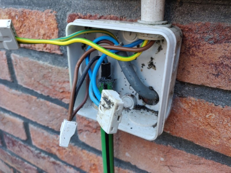

Ik wil nog een keer een elektrablunder van de vorige bewoner showen :)
Afbeeldingslocatie: https://tweakers.net/ext/f/uiLqdNbMpzbMPJOkSqK16J1E/full.jpg
Zie je 'm?
Ik heb alle buitenelektra eruit gemikt. Grondkabel, contactdoospaaltje, adapters, verlichting. Alles netjes opnieuw doen :)

Afbeeldingslocatie: https://tweakers.net/ext/f/ehz5q5JxL37MwIR5MU2CThvw/medium.jpg
Plafond, 1 strook met Dusty gedaan, de rest zonder. Als ik tijd over heb, ga ik nog wel een paar keer met Dusty verder schoon maken, nu geen tijd voor.
Afbeeldingslocatie: https://tweakers.net/ext/f/lIGhxeO8slRvJH9sLl9cf781/medium.jpg
De muren, nadat we ze te lijf zijn gegaan met een behangafstomen. Die laatste laag krijg je er op veel plaatsten gewoon echt niet af: zodra we dat proberen, slopen we de gipsplaten harder dan dat we de laatste resten (geschilderd) behang wegkrijgen. Alle overige lagen zijn wel weg.
We gaan, als alles droog is, de randen licht opschuren, de gaten vullen en alles overschilderen met structuurverf (ik heb toestemming van de verhuurder).

Reinier schreef op zaterdag 30 maart 2019 @ 13:51:
Zie je 'm?
Afgezien van dat de grondkabelmantel als aarde aangesloten had gekund zie ik niet echt een blunder.
Wel een mooie Poolse oplossing. ;)

Een volgend klusprojectje :)
Heeft iemand tips waar ik houten planken van zo'n 260cm koop? Het liefst zo breed en dun mogelijk.
Ik wil een muur in de woning betimmeren/bekleden met horizontale planken. Laminaat lijkt me niks, het liefst echt hout. Wat echter wel prettig aan laminaat is, het past goed en mooi in elkaar.
Ik heb op Youtube naar van die klusfilmpjes gekeken, maar dat zijn allemaal spaanplaat plankjes of meteen douglas met standaard breedte (vind ik te smal).
Iemand suggesties en tips?
  • Reinier
Reinier
\o/
Teijgetje schreef op zaterdag 30 maart 2019 @ 15:20:
Nouja, grondkabel zonder randaarde aangesloten lijkt me niet juist, toch?

Reinier schreef op zaterdag 30 maart 2019 @ 15:34:
Edit: @Ardana volgens mij had ik dit geniale product al eens genoemd: https://www.gamma.nl/asso...rwijderaar-0-5l/p/B167879 :) Werkt prima!
Ja, klopt, maar komt het ook achter geschilderd behang? Want dat is nl. ook het probleem met de behangafstomer: de stoom komt niet bij de lijm, waardoor deze niet loslaat.
  • vso
vso
tja...
Ardana schreef op zaterdag 30 maart 2019 @ 14:11:
Mooi verhaal imho zou ik gewoon alles "ontsmetten" met dasty en verven maar dit is echt niet erg "zichtbaar" op de foto dan ..
Ardana schreef op zaterdag 30 maart 2019 @ 16:52:
je hebt speciale "prik rollers" maaruh je gaat er structuur over heen doen , loop naar de action haal wat "grondverf" en kwast dat over die plekken heen. veel minder werk :)
ik zou vulmiddel pakken (niet gips want dat is binnen 3 seconden droog. neem iets wat "natter" blijft .. pak een oude raamtrekker.. en vul alle platen af en met de trekker "glad trekken" dit doe je eerste keer met "dik' spul om de grove gaten te vullen, 2de keer met meer water erbij .. (siliconen cake vorm schept en mixt makkelijk ook bij de action te krijgen :) )
ps als je op het plafond en muur structuur doet, en je wilt kleur verschil .. haal witte structuur mik dat op het plafond.. vervolgens met "kleur tube" en een verf mixer+boormachine op kleur brengen en dan de muren afwerken .. (als je de kleur even "opmeet" hoeveel je erin spuit .. kan je dit later herhalen .. ;) )
Zie je 'm?
Dan willen we uiteraard ook zien hoe netjes opnieuw doen er dan uit ziet :)
  • Reinier
Reinier
\o/
milo-vs schreef op zaterdag 30 maart 2019 @ 19:22:
Haha, ja terecht! Voor nu heb ik de grondkabel afgeknipt en de rest met Wago's gefixt. De rest komt later, eerst de rest van de tuin doen (o.a. een vlonder).
Afgezien van dat de grondkabelmantel als aarde aangesloten had gekund moeten worden zie ik niet echt een blunder.
FTFY :)
  • Jelte,89
  • Laatst online: 15-10 23:16
Jelte,89
Woodworking
Even een twijfel waar te posten, maar denk toch dat hier meer ervaring zit, vandaag deze tafel gerealiseerd:
Afbeeldingslocatie: https://i.imgur.com/PnRriQS.jpg
Lees: overgenomen van een kennis, >:) Opa mocht met kleinkind poseren :)
Het is de bedoeling dat deze achter't huis blijft staan ('s zomers) 's winters word ie netjes opgeborgen onder de overkapping... maar hoe kan ik deze het beste behandelen zodat regen niet intrekt?
De rest van de update heeft met tuin/terras te maken en vind je hier terug, uiteraard update ik het eigen topic nog wel
Heb je al geprobeerd aan het behang te trekken? Bij mijn oude flat kwam dan het behang los, plus de toplaag van het pleisterwerk (dat losser zat dan het behang). :D

Amphiebietje schreef op zondag 31 maart 2019 @ 12:38:
Lol, dat is altijd het eerste dat je probeert. Er komen wel delen los, maar de gipsplaten zijn niet gepleisterd. Dus het is gewoon lastig zwaar werk.

Jelte,89 schreef op zondag 31 maart 2019 @ 00:53:
Dat hangt ook een beetje af van de look & feel die je wilt (of wilt behouden). Je zou een PU-lak kunnen gebruiken (met UV-filters zodat het hout niet grijs wordt), maar dat voelt wel anders dan bijvoorbeeld een geoliede tafel :)
