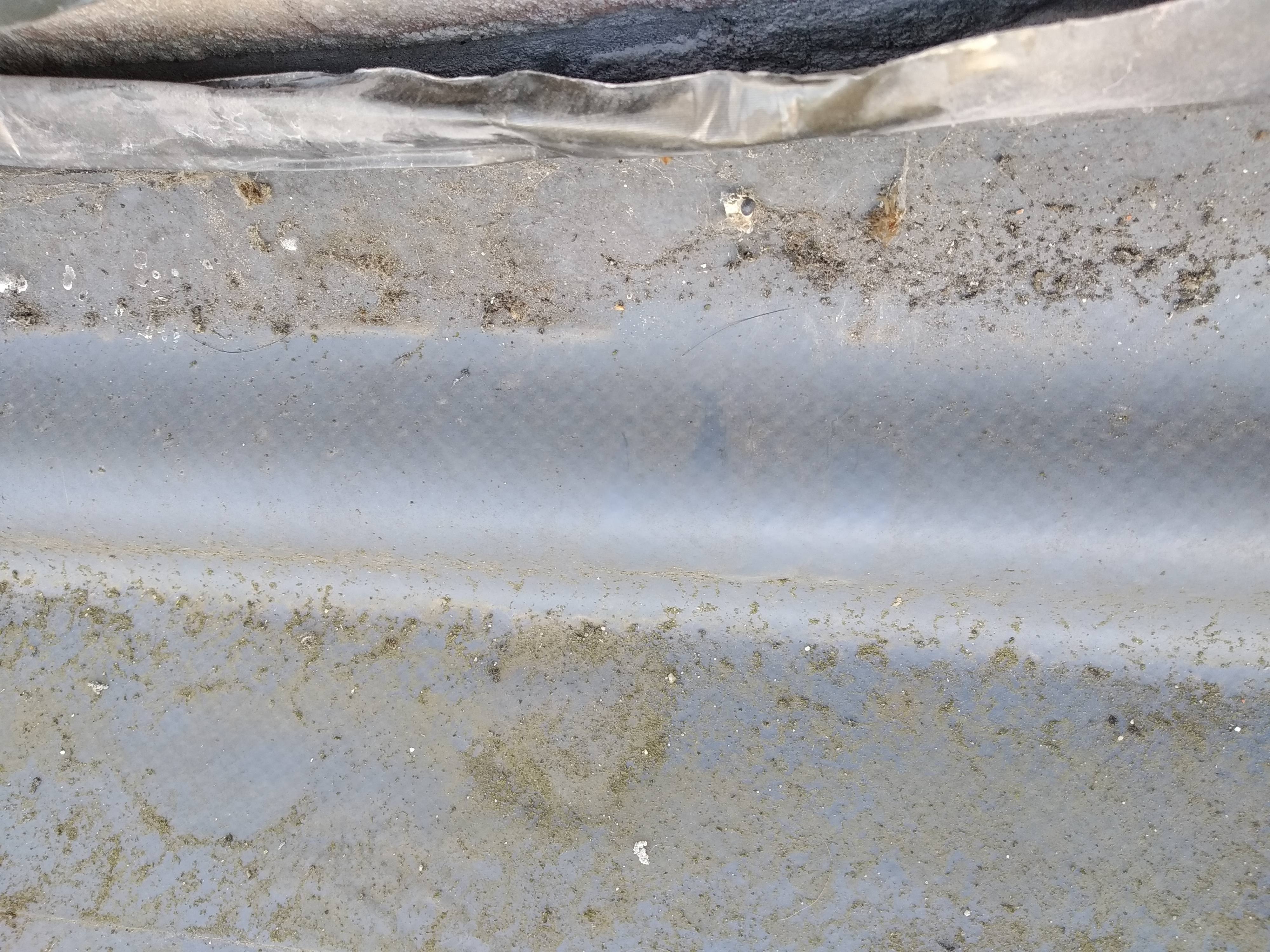

In een vorig topic las ik het enthousiasme voor Wakaflex (28cm x 5m voor € 115,-) en Ubiflex (30cm x 12m voor € 155,-) als bladlood vervanging. Nu is Wakaflex een stukje duurder nog dan Ubiflex. Is Wakaflex die meerprijs echt waard?

Weet iemand wat dit voor dakbedekking is?
Afbeeldingslocatie: https://tweakers.net/ext/f/f6DmkHJWOwjVGys6aaeu7FL6/full.jpg
Ik moet straks hierop een stuk verlijmen. Welke kit/lijm zou ik dan nodig hebben.

DoeEensGek schreef op maandag 13 mei 2019 @ 21:30:
Ik denk EPDM, hoewel je dat meestal wat donkerder gekleurd ziet.
