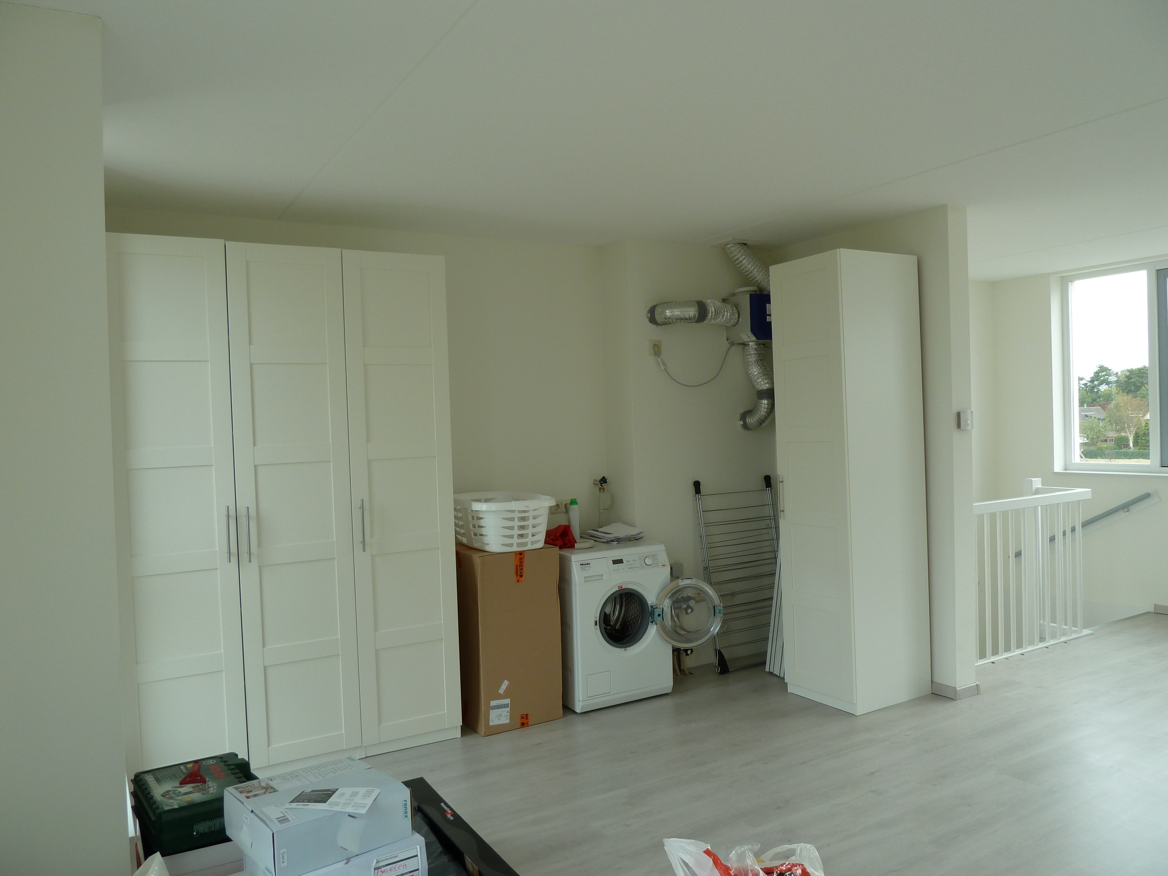

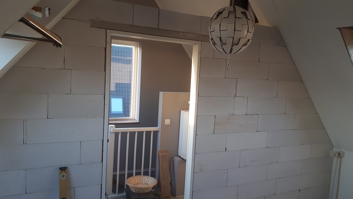

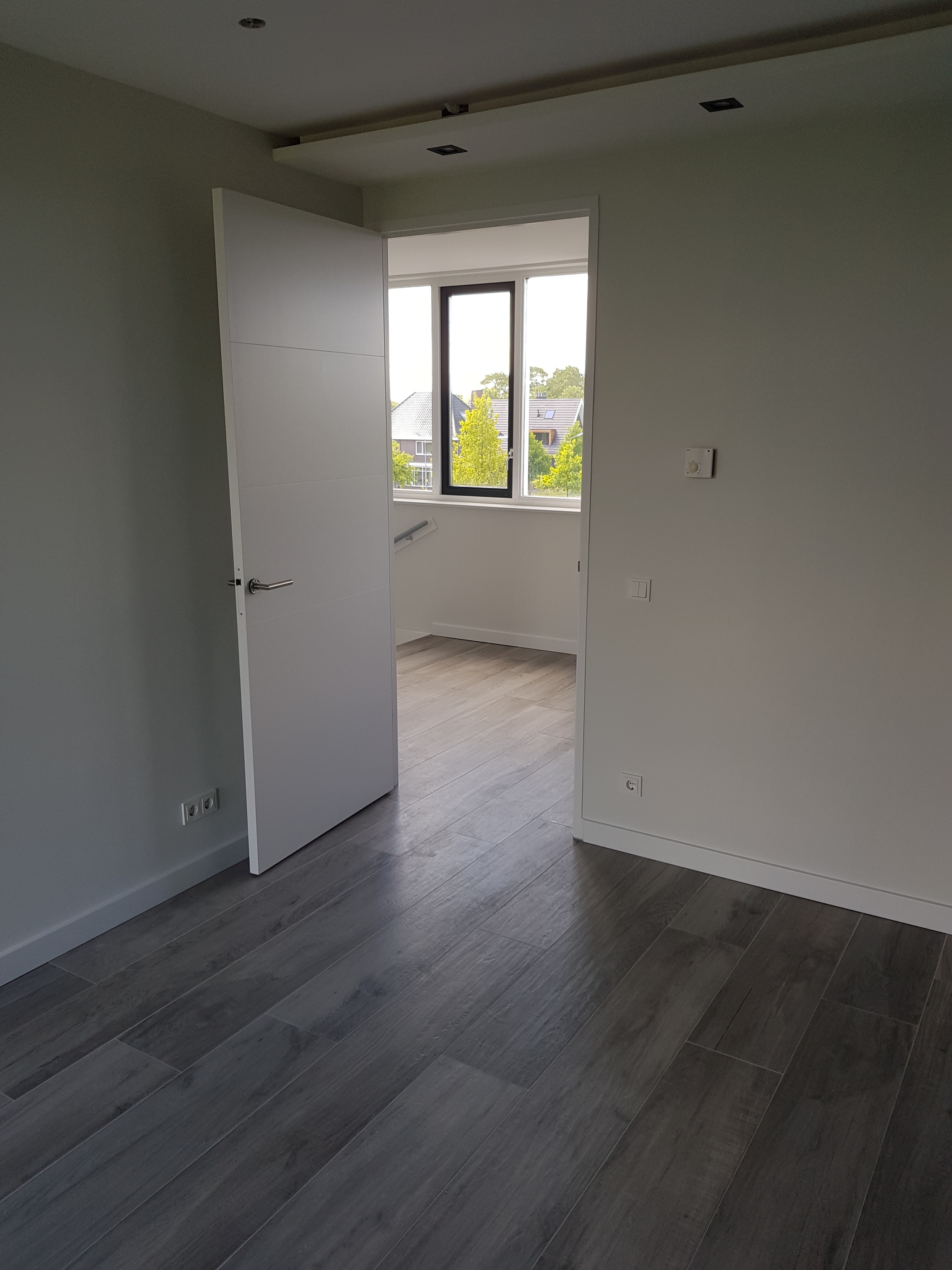

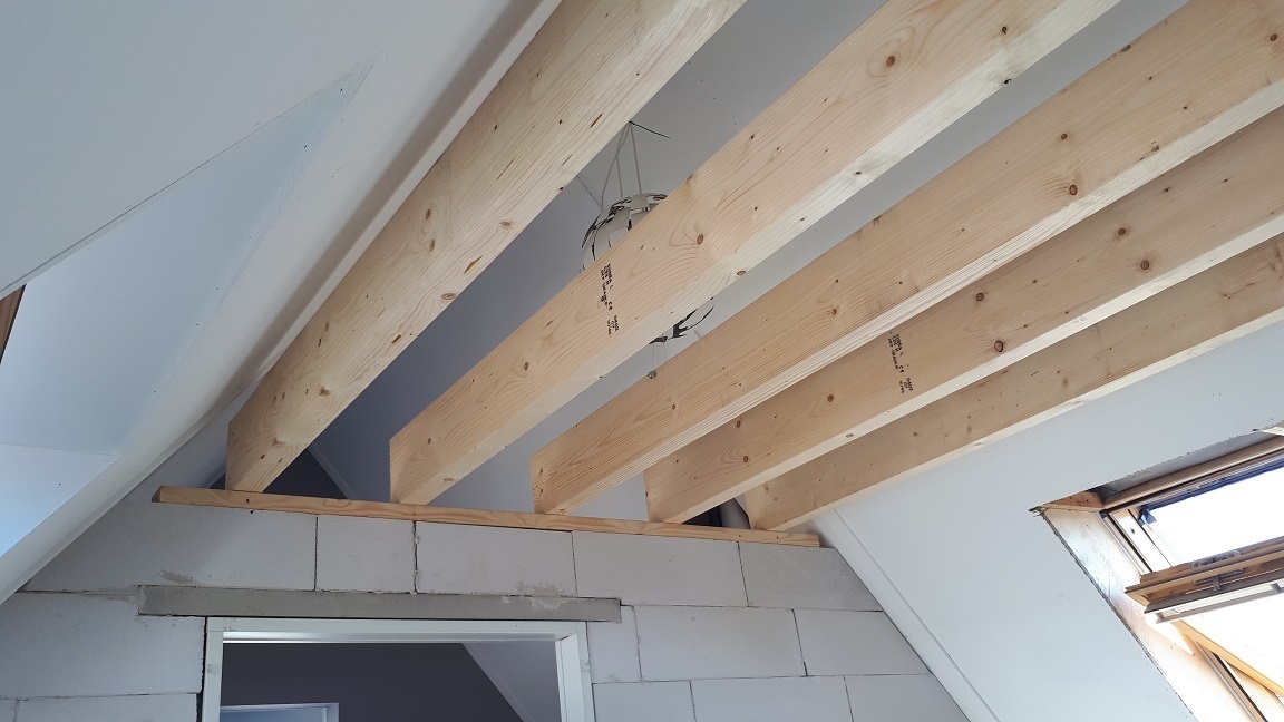

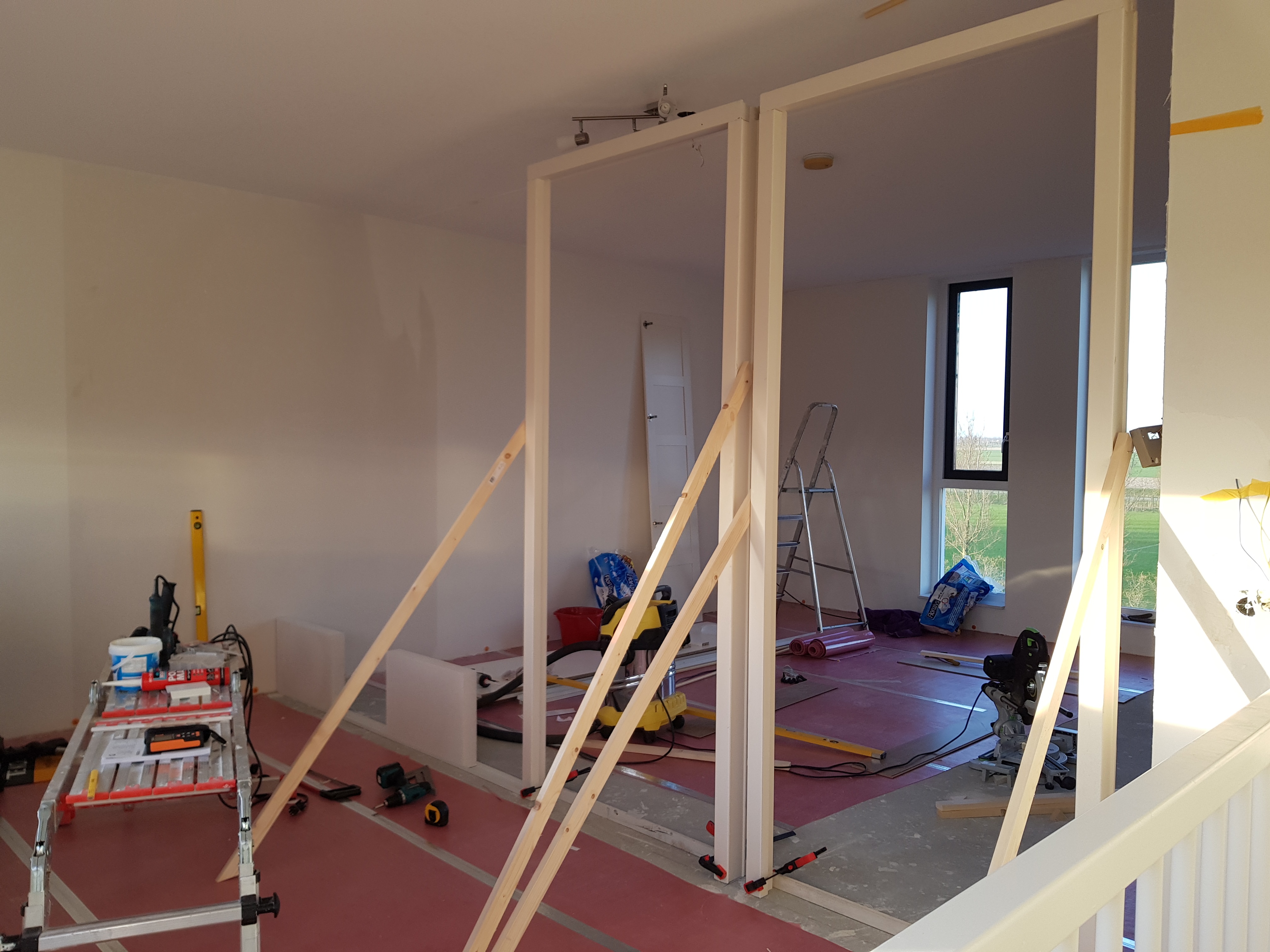

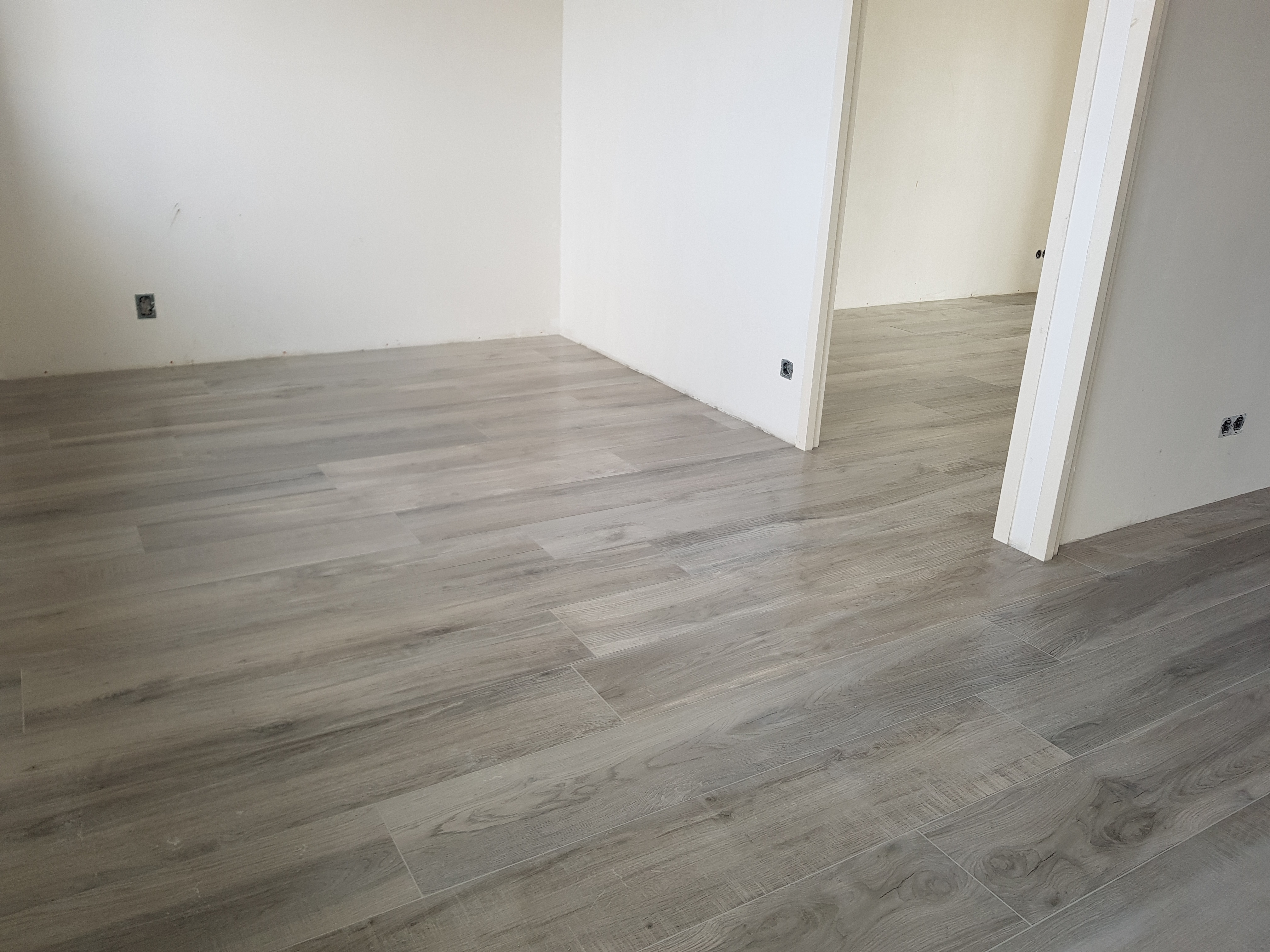

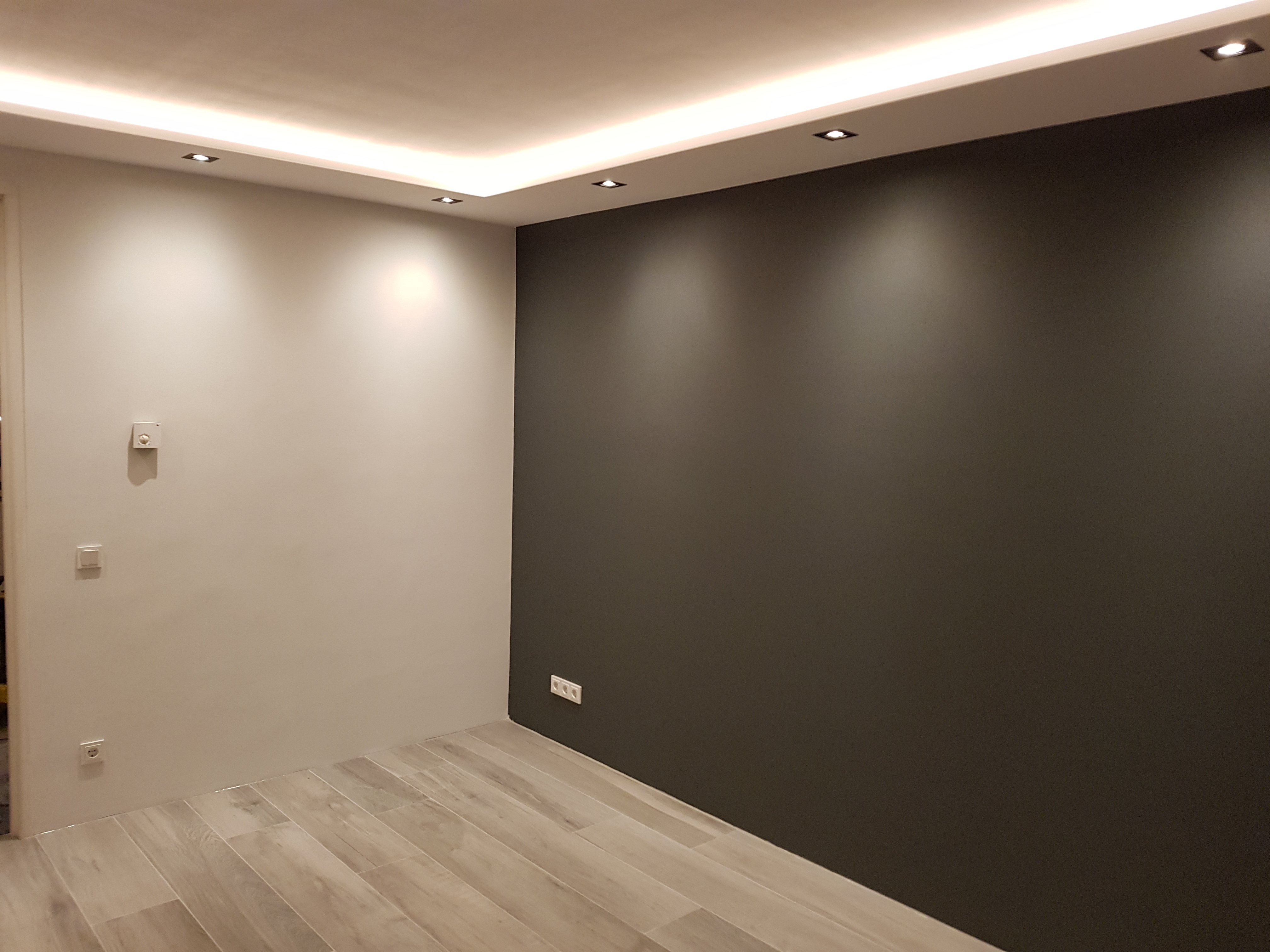

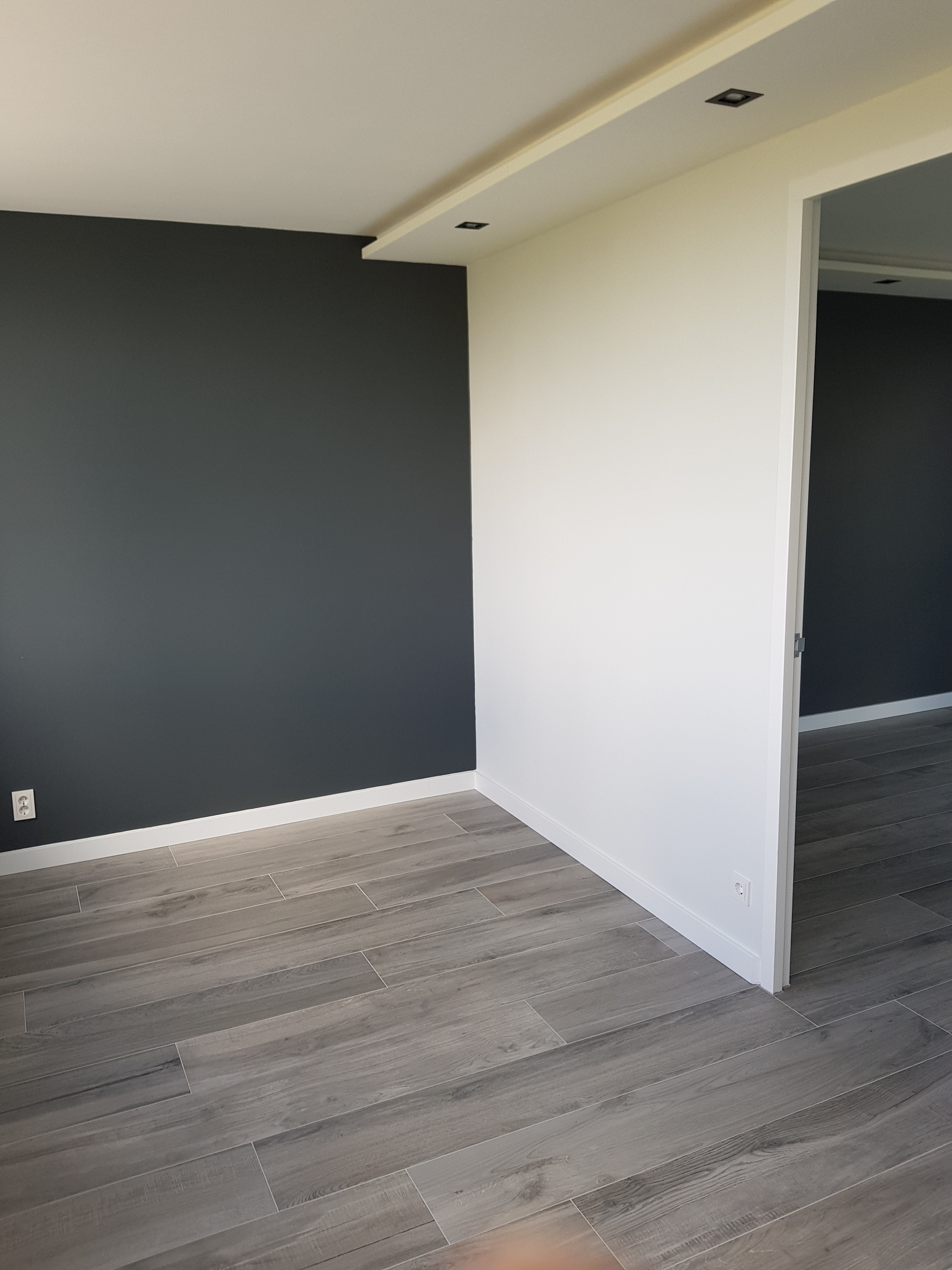

Enige tijd geleden hier om advies gevraagd over mijn zolder opdeel project, en wilde jullie het eind resultaat niet onthouden (het meeste heb ik zelf gedaan, behalve de tegels die met 160x26 toch wat lastig waren voor iemand die dit zelden doet :))
Ooit toen we het huis opgeleverd kregen zag de zolder er zo uit:
Zolder Oud
Na 7 jaar was ik die grote ruimte wel wat zat omdat je er eigenlijk net niets mee kon, dus besloten hem op te delen in 2 kamers en een ruime hal open ruimte
Plaatsen deur kozijnen:
Zolder_1
metselen muurtjes:
zolder_2
meer muurtjes geplaatst (inclusief frezen electra etc):
Zolder_3
tegels gelegd:
zolder_5
en dan het eind resultaat:
Zolder_6
zolder_7
zolder_8
Zolder_9
moet zeggen weer een hoop geleerd, en volgende project is het veranderen van de eerste verdieping waarin we ook tegels gaan leggen en onze slaapkamer gaan verplaatsen naar de andere kant van het huis waar ik meteen een inloopkast wil maken.
Dit brengt me ook meteen bij een vraag, ik wil de inloopkast maken dmv van een schuifdeur die in de muur verdwijnt, heeft iemand hier ervaring mee en weet welk merk een beetje goed is, ik heb knauf systeem gevonden maar vind het jammer dat de muur erg dik wordt als je naar een deur van 231 cm hoog gaat, ondankts dat die deur zelf gewoon een licht ding zal worden want het hoeft eigenlijk helemaal niets te houden.
|Yesterday is History, Today is a gift, Tomorrow a Mystery | M3 - LRAWD - Referral-link:https://ts.la/p66085

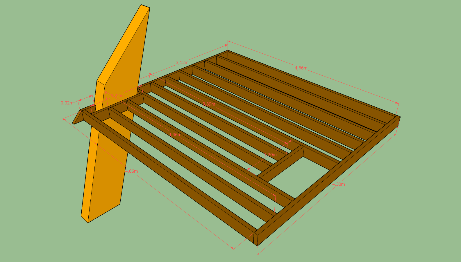

Ik heb nog een klein vraagje m.b.t. het maken van een vliering zolder.
Dit is hetgeen ik wil uitvoeren.
Afbeeldingslocatie: https://tweakers.net/ext/f/t20K9Uvrfe9ZlLMj90VYt2jy/thumb.png
De balken zullen geschaafde vuren balken zijn met houtmaat 70x220
(Ik moet twee kaders maken, eenmaal voor m'n schouw & eenmaal voor de vlizo trap.)
Ik twijfel echter nog tussen balkdragers met lip of zonder lip.
Het lijkt me makkelijker om de balkdragers met lip te gebruiken, omdat ik die kan laten hangen terwijl ik ze vastnagel aan de langsbalk. De lip komt wel telkens 1-2mm boven de balk uit, maar dit maakt niet uit denk ik.
Is er een andere reden te gaan om voor balkdragers met lip, behalve het gebruiksgemak? Of zie ik iets over het hoofd?

Nice, netjes gedaan.
Maar geen stenen lateien gebruikt boven de deuren? Ben je niet bang op doorzakking van het kozijn?
Ik heb mijn muren ook zelf gebouwd, maar dan met een stenen latei over het deurkozijn.

Pazo schreef op woensdag 15 mei 2019 @ 11:48:
nee ik heb wel gezocht naar lateien maar kon ze nergens echt vinden voor binnen wel van die zware jongens voor buiten en meeste demo filmpjes die ik had gezien inclusief mijn eigen vanuit de bouw geplaatste huidige kozijnen hebben geen latei, nu moet ik zeggen dat er denk ik per deur in steen opstaat over de volle lengte van 60cm en 40 cm hoog, dat zal denk ik 10kg wegen, ik mag hopen dat de deurbalk wel iets meer kan hebben dan dat.
waar heb jij die stenen latij vandaan en welke breedte heb je hem (ga even uit van 7cm gasbeton blokken)

Paladin schreef op woensdag 15 mei 2019 @ 11:54:
Gewoon bij een bouwmaterialen zaak bij ons in de buurt (geen karwei of praxis).
Ik heb m wel van 10cm, want mijn muren zijn 10cm breed.
Nu moest ik mijn geval sowieso een latei er boven, want er kwam nog een vliering bovenop :)
Afbeeldingslocatie: https://tweakers.net/ext/f/2IhbmbyFjIXvPPi46JNyE98L/full.jpg
Maar op de eerste verdieping heb ik er ook lateien bovenop gedaan, ondanks er maar een halve steen overheen ging. Hopelijk natuurlijk voor je dat het blijft goed gaan, maar als je deur gaat klemmen op den duur, dan heb je alvast een richting om te zoeken... :)

Pazo schreef op woensdag 15 mei 2019 @ 11:59:
ja precies wel een goeie om te onthouden, ik zal is kijken of de bouwmaat ze heeft voor de beneden verdieping al blijft 7cm lastig te vinden.

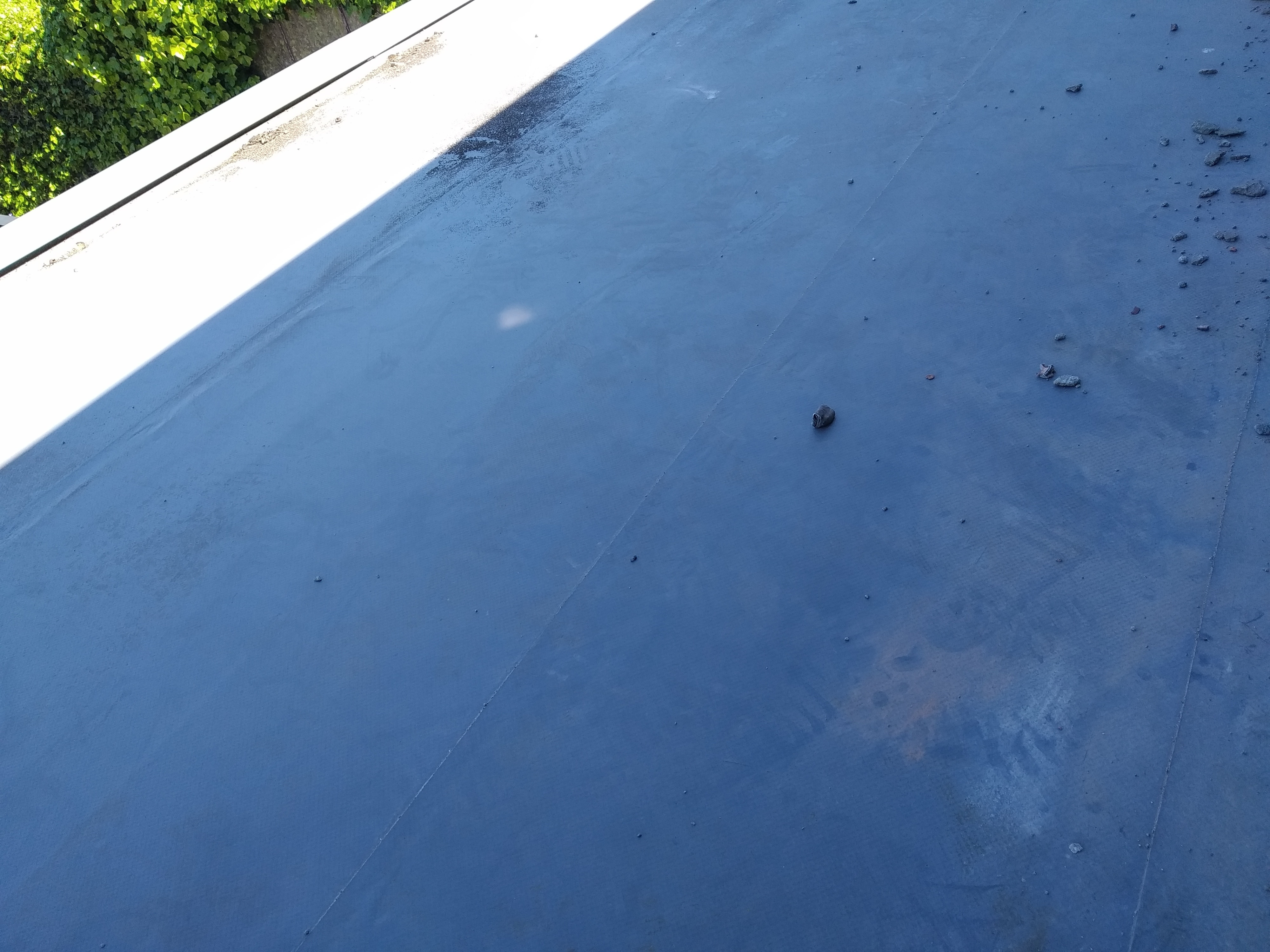

breinonline schreef op dinsdag 14 mei 2019 @ 06:00:
Ik denk EPDM, hoewel je dat meestal wat donkerder gekleurd ziet.
Hmm oke, dat hoop ik wel. Het zijn wel stroken van 1 meter breed.
Zal even een extra foto plaatsen. Dan snappen jullie wat ik bedoel.
Afbeeldingslocatie: https://tweakers.net/ext/f/KIadJPckno45YZbKhqVk432E/full.jpg
[ Voor 12% gewijzigd door DoeEensGek op 15-05-2019 14:17 ]
Zo aan de structuur te zien is dat gewoon EPDM.
  • DoeEensGek
  • Laatst online: 07:31
Verwijderd schreef op woensdag 15 mei 2019 @ 14:28:
Dan verbaasd het me dat de kleur grijs is :9 .
Helemaal top, dan haal ik EPDM kit. Kan zaterdag mooi begonnen worden aan de lichtstraat.
Correct me if I'm wrong, maar moet je eigenlijk niet de helft van de totale opening in hoogte boven de latei aan metselwerk hebben voor een goede afdraging van de krachten? Was in dit geval een zelfdragend profiel (staal oid) geen betere oplossing geweest? (weet uiteraard niet wat voor gewicht er op de balken komt te liggen)

DoeEensGek schreef op woensdag 15 mei 2019 @ 14:10:
Als je dat licht grijze bedoelt is dat volgens mij geen EPDM maar een pvc dakbedekking.
  • DoeEensGek
Galaxis schreef op woensdag 15 mei 2019 @ 20:17:
Op die foto heb ik het omgevouwen. Je ziet dus beide kanten.
Afbeeldingslocatie: https://tweakers.net/ext/f/wp9zwYf0mkoa4DBuFYx4xOdz/full.jpg
[ Voor 13% gewijzigd door DoeEensGek op 15-05-2019 20:24 ]
  • Galaxis
  • Laatst online: 17:06
Dat is pvc dakbekking bij mijn weten, ligt hier ook op het dak.
Ik ben geen expert, en 100% zeker weten doe ik het niet .

Mijn chica heeft in haar huis een afzuigende ventilator in de badkamer. Die liep nogal aan en heb ik losgehaald, deze heeft een diameter van 125mm.
Dat is prima, maar de buis waar hij op aangesloten is is van binnen niet mooi rond, en de constructeur heeft de ventilator een heel klein beetje de buis in geschoven en vervolgens de fan veel meer uit laten steken ten opzicht van de muur. Tussen de muur en de fan wat busjes geschoven et voila. Eigenlijk best lelijk.
Nu wilde ik een nieuwe 125mm afzuiger plaatsen, maar die is een stuk dieper en gaat nog veel verder uitsteken. Lijkt me suboptimaal, maar die buis netjes verruimen zie ik ook niet zitten. Is het mogelijk om hier gewoon een 100m afzuiger in te modden, desnoods op een houten plankje zodat de buis netjes afgedicht is verder.

DoeEensGek schreef op woensdag 15 mei 2019 @ 20:22:
Dubbel/fout.
[ Voor 4% gewijzigd door M4uSzi op 17-05-2019 15:14 ]
PSN - M4uSzi // -
  • M4uSzi
  • Laatst online: 02-02-2021
Dat is pvcdakbedekking.
En om je vraag te beantwoorden die je eerder stellen, je kunt er het beste met goede grijze polymeerkit op kitten. Of de kit hertalan ks96.
Een latei is echt niet nodig als je dit soort hoogtes boven je deur opvult. Wel als je er direct boven een balk gaat leggen idd.

Boudewijn schreef op woensdag 15 mei 2019 @ 22:21:
schopje, iemand? ik hoorde gisteren dat een klusjesman al aan die buis heeft gezeten en hem niet mooi rond kreeg en daarom maar de ventilator wat uit heeft laten steken. Lekker is dat.

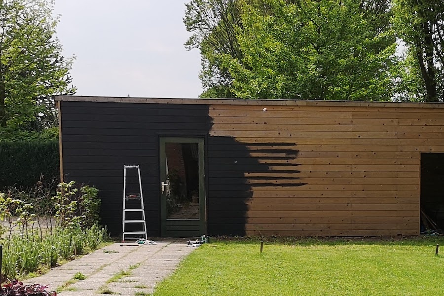

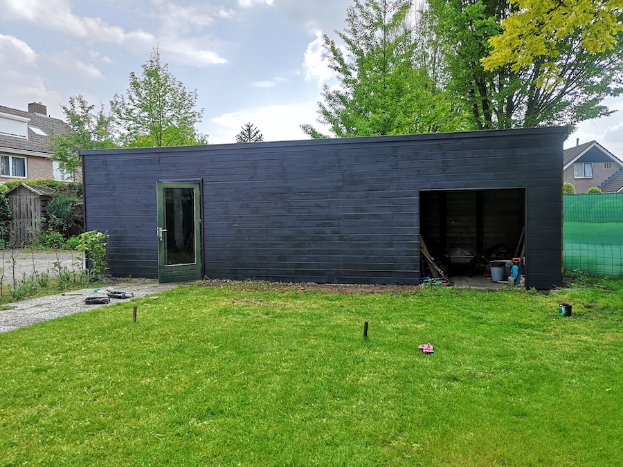

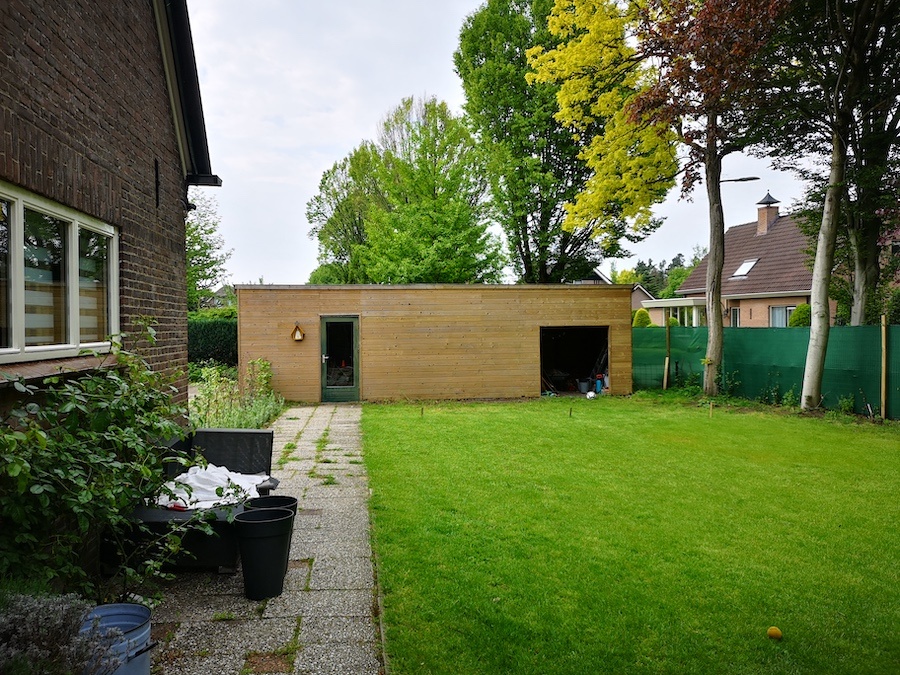

Na anderhalf jaar eindelijk tijd om alles voor mijn veranda te bestellen en klaar te maken. Maar nu ga ik er voor :).
Wij hebben in onze tuin een schuur staan, waar we dus een veranda tegenaan gaan zetten, en we wilden de achterwand mooi antraciet maken. Aangezien we nog niet zijn begonnen met bouwen, kon die wand nog even gebeitst worden.
Afbeeldingslocatie: https://tweakers.net/ext/f/aajs0tgNXwwncSDcFi7fcuBy/full.jpg
Afbeeldingslocatie: https://tweakers.net/ext/f/8eqTwRjaadmGo8Mztuxqp0Mt/full.jpg
Afbeeldingslocatie: https://tweakers.net/ext/f/OBYEmp0whRnV0ReuQ3UJhl2a/full.jpg
De laatste foto heeft een beetje last van filters die mijn telefoon er automatisch overheen gooide.
Komende vrijdag komt het hout binnen en gaan we een start maken. Uiteindelijk moet het een veranda van 9.60 x 4.50 meter worden, met een leuke buitenkeuken er in, waarin ik mijn black bastard kwijt wil kunnen.
De deur wordt in de lak gezet om het moment dat het dak klaar is en ik minder rekening met het weer hoef te houden. Beide zijkanten van het dak worden dicht gemaakt, en tussen 2 palen komt een soort van 'bar' idee, bij mijn BBQ. Makkelijk voor het uitserveren van borden enzo.
Verder heb ik nog ongeveer 1000 ideeen, maar alles op zijn tijd. Eerst alles waterdicht en tegels er onder.
[ Voor 4% gewijzigd door sorted.bits op 18-05-2019 22:19 ]

sorted.bits schreef op zaterdag 18 mei 2019 @ 22:17:
Smaken verschillen, maar ik vond het neutrale hout een stuk mooier.
Dat is met dit zwart inderdaad geen understatement.
  • sorted.bits
  • Laatst online: 06:34
CurlyMo schreef op zaterdag 18 mei 2019 @ 23:21:
Antraciet hè, maar wordt zeker mooi. Hout kleur past in zijn geheel niet bij ons huis, waar ook veel delen heel donker zijn.

Ik wil morgen beginnen aan het maken van een overkapping die volledig bevestigd gaat worden middels balkdragers. Het moet ongeveer het volgende worden echter dan zonder verticale balken.
Afbeeldingslocatie: https://i.pinimg.com/originals/11/c2/2c/11c22c5645faf5ef98f7ddb42412c80a.jpg
De balkdragers gaan rechtstreeks in mijn aanbouw (baksteen) en die van de buren (baksteen). De balken zijn hebben maar een spanwijdte van 210. De totale overkapping wordt 210cm breed en 180cm diep.
Nu heb ik wel wat vragen over wat ik het beste kan gebruiken voor:
- Balken; wat voor materiaal kan ik hier het beste voor gebruiken?
- Dak zelf; wat is hier wijs? Timmerpanelen gebruiken of bijvoorbeeld losse douglasplanken naast elkaar? Het dak zal aan de bovenkant afgewerkt gaan worden met dakshingles.
Zijn er nog meer zaken waar ik aan moet denken? Het wordt mijn eerste grotere klus buiten, dus ik kan de tips gebruiken :)
  • Teijgetje
  • Laatst online: 02-10 18:31
sarlo schreef op zondag 19 mei 2019 @ 18:59:
Je mag niets bevestigen aan het pand van de buren zonder (liefst schriftelijke) toestemming van hen.
Dat geldt ook voor een loodslab oid aanbrengen om de aansluiting waterdicht te maken.
Dat kan anders een juridisch dingetje worden dat je verliest, en waarbij je opdraait voor afbraak en reparatie van hun muur.
Beter hem daar op palen te zetten en los van de muur te houden.

Dit is al afgestemd met de buren uiteraard. Nu heb ik een soort van "kat kan niet uit de tuin rooster gemaakt". Dit gaat dan weg en er komt een dergelijke constructie voor in de plaats.
Nu bedenk ik mij net alleen wel dat de hellingshoek van het dak vrij laag is +- 8%. Overal op internet lees ik dat je dan geen shingles kunt gebruiken? Is er eventueel een andere vorm van dakbedekking?

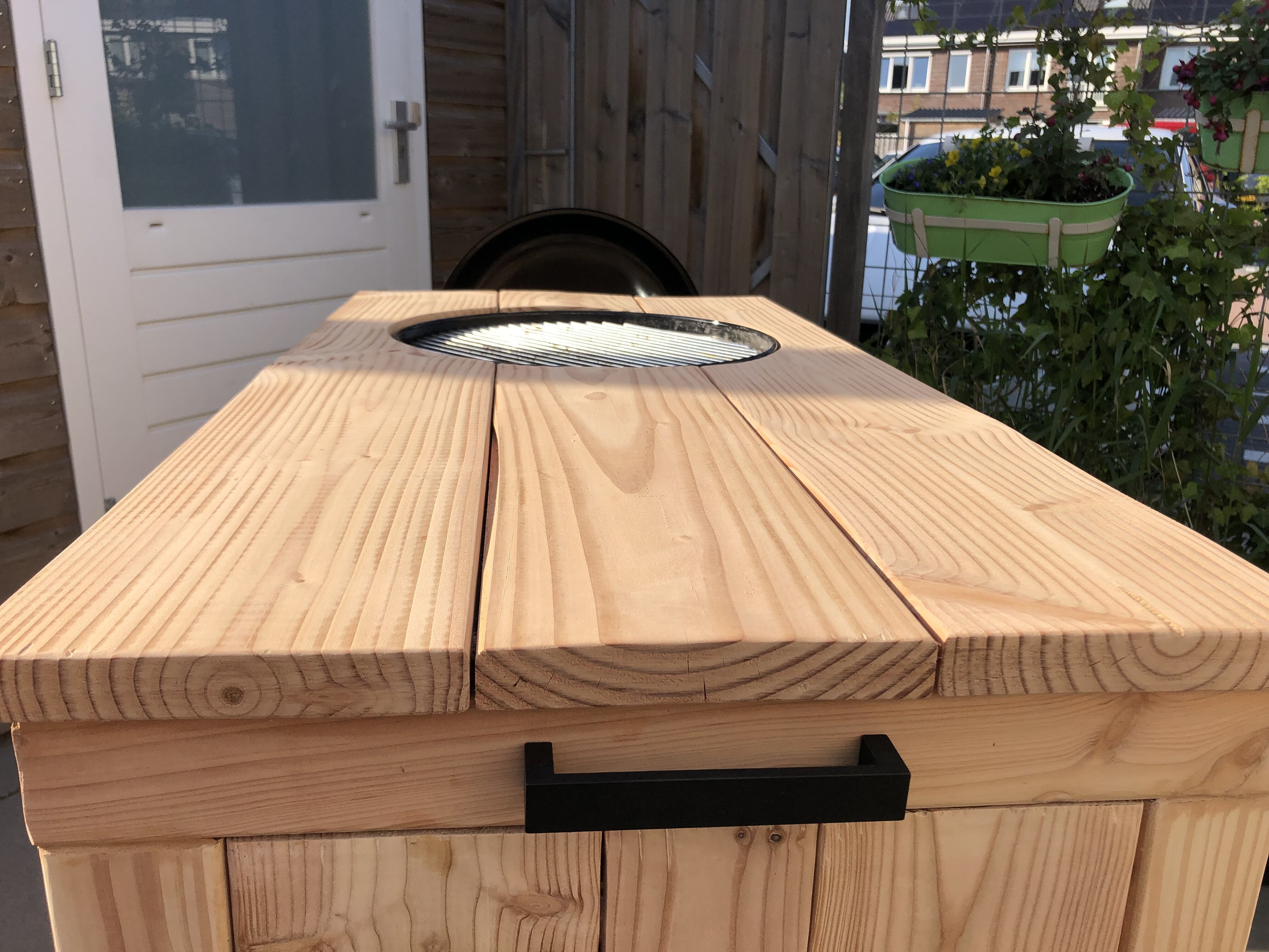

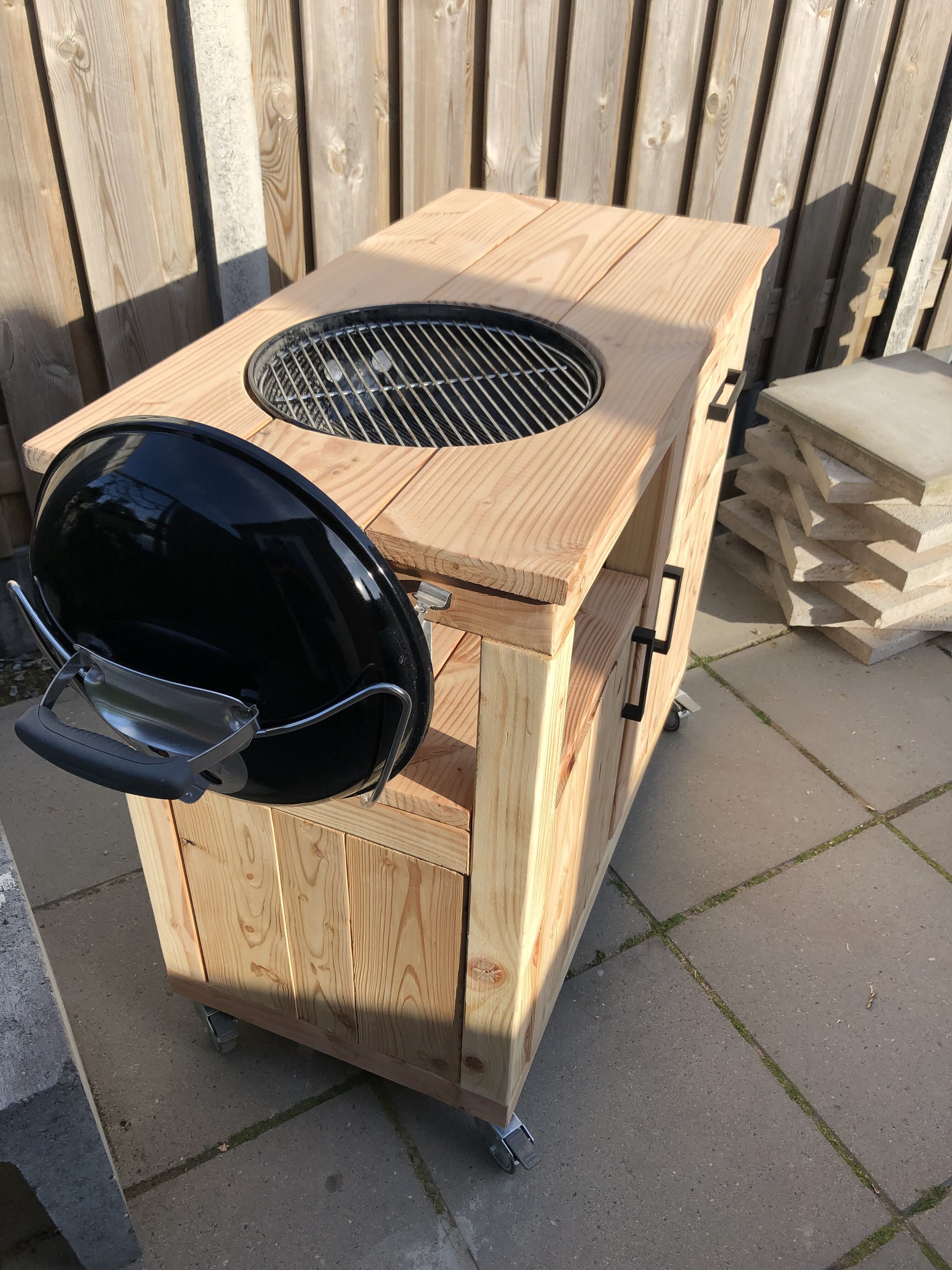

BBQ Ombouw (1)
BBQ Ombouw (2)
BBQ Ombouw (3)
Dit weekend lekker druk geweest om een ombouw te maken voor mijn BBQ, al met al goed geslaagd zo al zeg ik het zelf!

  • kmf
kmf
Jelte,89 schreef op maandag 20 mei 2019 @ 10:56:
Dan was ik inderdaad voor de 19mm gegaan, de pen zal ergens ook je blad of de bbq moeten steunen. Dan wil je liever wat meer body... het gat zal waarschijnlijk de staander zijn, en die draagt wel dmv oplegging.
Wat is het formaat? en hou je rekening met evt doorhangen?
180*80cm. De frame zal de pen/gat constructie krijgen. 4 poten van 120x120 en dan liggers van 45x70 welke zo
Afbeeldingslocatie: https://i.imgur.com/x8YF0ow.png geconstrueerd zullen worden.
De liggers met pen en gat.
De staanders zullen met pocket holes op vastgezet worden. De vakken links rechts worden met planken afgedicht. Ik denk dat daarmee de stijfheid voldoende stijfheid is en doorzakken wel voorkomen zal worden.
Langste ligger is "maar 150".
  • Jelte,89
  • Laatst online: 11-09 11:37
Jelte,89
Woodworking
Doorhangen gaat inderdaad wel goed, Maar waarom leg je die 45x70 niet helemaal in de staander? Dus in het midden van een staander 120x120 maak je een gat van 45mm breed, dan kun je em 12cm lang verlijmen en evt 2 schroeven erin. stijf genoeg
Revive the guild!
  • kmf
kmf
Jelte,89 schreef op maandag 20 mei 2019 @ 11:20:
Omdat die staander in die tekening ook 45x70 is. :) de 120x120 zitten in de hoeken. De 45x70 zitten in midden van die 120x120 poten
Dit maakt het idee wat duidelijker denk ik.
Afbeeldingslocatie: https://i.imgur.com/LsHqzdg.png
  • Jelte,89
Jelte,89
Woodworking
Jep! Voor de bovenste zou het eventueel nog wel kunnen, maar dan nog... 19mm frees inderdaad...
Revive the guild!
  • kmf
kmf
Ik zit zelf te denken, 19mm voor pen/gat tussen liggers en de poten. En dan 13mm tussen de 45x70mm onderling. Dus degene die horizontaal haaks op de lange ligger zitten.
Hoewel het volledige gewicht eigenlijk gedistribueerd wordt door de liggers richting de poten. Met de verticale 45x70 als extra geleiding. De korte horizontale liggers doen constructief weinig. Stijfheid en torsiestabilisering komen van de zijwanden. En de lange "plint" welke het blad omringt.
