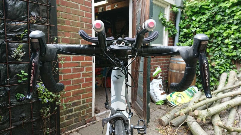

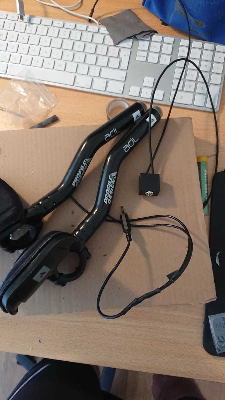

Dit weekend mijn zelfbouw projectje maar eens afgemaakt:
Afbeeldingslocatie: https://tweakers.net/i/jnRaz-EH5GotPpDpd32WJhcLnZU=/800x/filters:strip_icc():strip_exif()/f/image/whUGaH2PPcSA6wBj8OmNN1tZ.jpg?f=fotoalbum_large
Afbeeldingslocatie: https://tweakers.net/i/lmSZn9GhYOG08ERJ-lQS3cga4go=/full-fit-in/4920x3264/filters:max_bytes(3145728):no_upscale():strip_icc():fill(white):strip_exif()/f/image/u2Ke7tlfRaBvMSgd7vzz1TBX.jpg?f=user_large
Custom DI2 TT shifters. Kabelmanagement moet ik nog doen (ze zijn nu nog veel te lang), daarnaast moet de kabel nog onder het stuurlint door, maar dat doe ik pas bij het vervangen van het stuurlint.
Onder de stuurpen komt te boel bij elkaar, en met een 4 polige jack plug is het TT stuur aan te sluiten. Ik had dit graag met shimano eigen stekkertjes gedaan, maar die dingen zijn rete duur (vandaar ook de zelfbouw)
Afdekkapjes zijn nu nog transparant, ik ga nog kijken of ik die in het zwart kan krijgen.
Zondag testritje gedaan: werkt fantastisch!
[ Voor 9% gewijzigd door Tsjilp op 04-05-2020 15:08 ]

  • Prulleman
  • Laatst online: 23:36
@Tsjilp (y) dat zijn de betere hacks!
