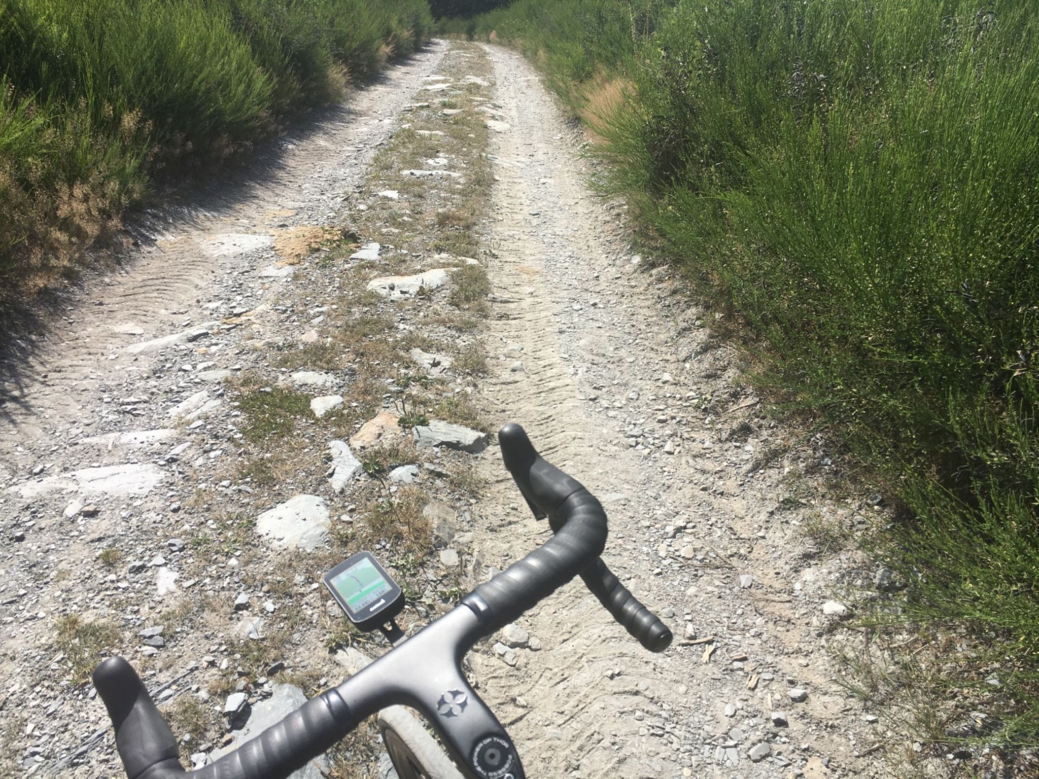

Gisteren een route van internet gehaald. Mooie omgeving maar ineens in de bossen ging het pad over in grind voor zover ik kon kijken, dus enkele honderden meters. Ik ben omgedraaid omdat ik het niet vertrouwde. Maar is de kans op lek inderdaad stukken groter? Bij de Vuelta stuurden ze gisteren de rijders ook weer over een heel stuk grind en het is niet zo dat daar de helft van de renners lek rijdt. Zit het dus tussen mijn oren en kan ik volgende keer gerust doorrijden, of moet ik wel degelijk voorzichtig aan doen?
Ik weet niet over wat voor grind het gaat, maar mijn ervaring met zandweggetjes met van die flinke keien is dat je wat beter moet opletten waar je rijdt en je tempo moet aanpassen maar 9/10 keer gaat dat gewoon goed, hangt denk ik ook sterk van de kwaliteit van je buitenbanden af. Ik zou zelf in ieder geval niet voor zoiets omkeren.
Het is van die split/schelpen, die je vaak in parken ziet. Op de Veluwe heb je het, maar ook hier in het zuiden in sommige bos- en heide gebieden

@coelho Hangt beetje van de bandendruk af en wat voor soort buitenband je hebt. Grind is weer anders dan Gravel en is weer anders dan echt stenen of een zandpad. Ik rij gemiddeld niet met enorme druk (28mm bandjes tubeless) en ram gewoon over gravel of grindpaden als het moet. Ook met andere buitenbanden, wel 28mm ook, en binnenbanden er vaak overheen gereden hoor.
Meestal als je op de weg lek rijdt is het ook niet iets dat je hebt "gezien" waardoor je weet dat je lek rijdt. Als er glas ligt let je vaak op en gaat het eigenlijk altijd wel goed en meestal als je er geen erg in hebt gaat het fout :) Dus de volgende keer gewoon rijden maar, best leuk overigens ook dat soort paden hoor. Wordt het mul zand dan is het een ander verhaal, maar zolang het verhard is :)

Grind is niet zo'n probleem, rond Hilversum heb je van die mooie bos/heide paadjes en daar knal ik redelijk hard overheen met m'n racefiets.
Pas als er echt grote stenen gaan liggen, met scherpe randen dan wordt het iets te spannend met dunne bandjes van racefiets.
Zuiderkwelweg ten noorden van Medemblik onverhard deel bijvoorbeeld.
Daar heb ik al 2 keer een buitenband gesloopt :

Jop, dat soort stenen is echt moordend voor 23-25mm... Mijn woon-werk loopt ook al enige tijd langs zo een baantje. Op een jaar tijd toch al 4 banden gescheurd... Dat soort gruis is echt scherp en snijdt gewoon je band aan gort. Vooral die onderste foto herken ik.

Zolang je er met 20km/u overheen gaat kan je nog wel wat ontwijk acties doen.
Maarja ik wilde beide keren poging doen om snelle tijd te zetten en met 50 per uur is er geen ontwijkacties meer aan dan. (behalve echte kuilen ontwijken)
En toch blijft het leuk om dat soort paadjes (gelukkig vaak minder echt scherpe stenen) mee te pakken.

@DDX Dat is ook wel inderdaad extreem + extreem :P Ik heb me ook wel eens afgevraagd of ik niet met mijn racer stukken van MTB singletracks kan pakken, maar ben toch wat bang voor de boomstronkjes want voor je het weet heb je je velgen aan gort :D
25mm bandje dat bij aankoop op mijn fiets zat. Kenda Kontender. Druk is meestal tussen 6-8.
Op vakantie in de Ardennen op dit weggetje gestuit, ook niet vlak dus ging sowieso niet bijster snel:
Afbeeldingslocatie: https://dgtzuqphqg23d.cloudfront.net/_qEVJtbvOo9ZNOp3r8ytCDotyy7aYc4PkC9t18mYL4E-2048x1536.jpg
Maar ging prima heuvelop. Gelukkig dus ook geen enorme downhill met dit werk. En anders was het tempo wel laag geweest.
Tja, het is zoals zo vaak: trial and error. Of het gaat en bleek probleemloos, of je hebt pech en rijdt lek.

orange.x schreef op maandag 2 september 2019 @ 12:38:
Zat vorige week nog in de Ardeche. Via de "Breng me naar" optie van mijn Wahoo probeerde hij me over dit weggetje te sturen. Maar niet gedaan met de racer :P
Afbeeldingslocatie: https://i.imgur.com/7WGyx9t.jpg

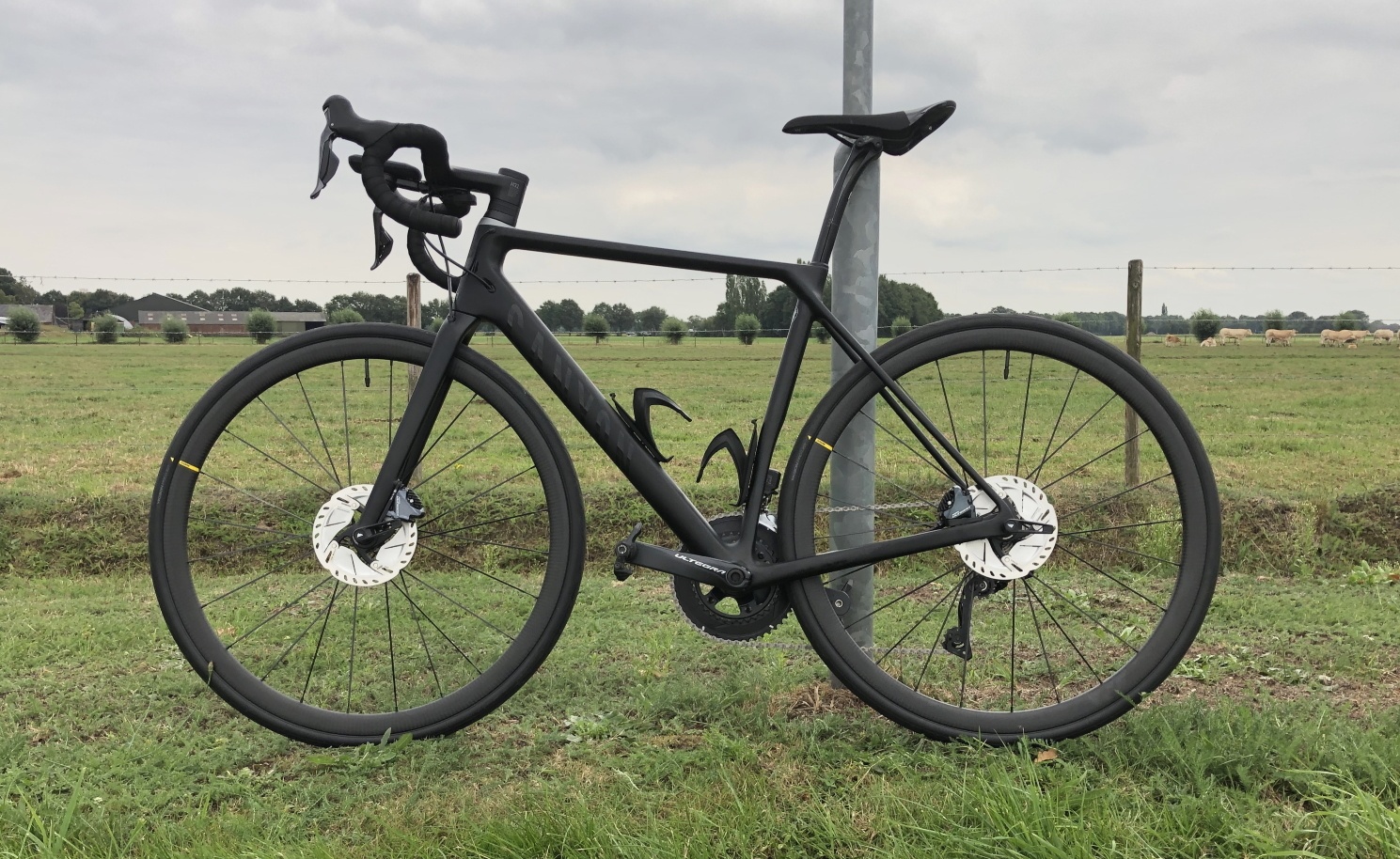

Afbeeldingslocatie: https://tweakers.net/ext/f/pcYKNSFAnSZbVa6HybIensfO/full.jpg
Vanmorgen werd m'n nieuwe Canyon (Endurace CF SL Disc 8.0 Aero Di2) al bezorgd die ik afgelopen donderdagmiddag had besteld, dus eind van de middag de fiets in elkaar gezet, Assioma's overgezet en 's avonds een eerste rondje gefietst. Nog geen tijd gehad om foto's te maken dus dit is de enige foto die ik heb tot dusver.
Hiervoor reed ik een 2011 Canyon Ultimate CF SLX. Heb lang getwijfeld over een nieuwe Ultimate, maar toch gekozen voor net iets meer comfort en focus op veel kms maken. Ik merk direct een groot verschil met mijn Ultimate: je krijgt veel minder door van de weg waar je op fietst, dus oneffenheden en slecht asfalt merk je minder. Ik heb bewust twee stukken weg opgezocht die ik bij voorkeur meed omdat het gewoon niet fijn rijden is, en met de Endurace is het natuurlijk niet opeens een biljartlaken maar het rijdt veel minder oncomfortabel.
Di2 is erg fijn, schakelen gaat snel en soepel. Ik had ook de wireless unit besteld die ik meteen heb gemonteerd, dus ik kan de switches bovenop de shifters (A-switches?) b.v. gebruiken om van pagina te wisselen op de Edge. Wel handig, maar niet veel meer dan dat. Tenzij iemand goede tips heeft voor een nuttige toepassing? Het heeft wel een aardig Tweakers-gehalte om de firmware van je shifters te updaten :+
Disc brakes (velgremmers even wegkijken :P) kan ik nog heel weinig over zeggen, heb nog niet of nauwelijks geremd :+ In Nederland zal het bij droog weer ook niet heel veel verschil maken, maar in het algemeen geeft het zelfs nu al vertrouwen.
Er liggen 52-36 bladen op en een 11-34 cassette. Die cassette gaat er direct van af, dat werkt voor geen meter. Verkeerde vertanding dus heb een 12-25 besteld die ik meteen ga monteren zodra die binnen is. De 11-34 bewaar ik wel voor in de bergen.
Qua zitpositie ben ik nog een beetje aan het experimenteren, ik had een momentsleutel meegenomen onderweg en heb tijdens de rit het zadel al enigszins aangepast. Ik wil nog iets "sportiever" zitten dus misschien dat ik het stuur nog iets lager zet en/of het zadel nog wat verschuif. Maar ik wil ook (eindelijk) een keer een bikefitting doen, nu ik dan eindelijk een nieuwe fiets heb is dat ook het juiste moment.
Al met al ben ik zelfs na één ritje al heel blij met deze fiets. Hij rijdt heerlijk en is duidelijk een stap voorwaarts in vergelijking met mijn oude Ultimate. Qua comfort is het ook een stuk beter, en hoewel de Ultimate niet oncomfortabel was had ik toch wel steeds vaker last mijn onderrug, iets wat overigens ook wel te maken heeft met drie gebroken ruggewervels door een motorongeluk een jaar of 10 geleden. Tot slot vind ik hem ook erg mooi - ja, ik houd van zwart :)
De Ultimate gaat naar de Tacx en de Endurace is vanaf nu mijn speelgoed voor op de weg :) Hopelijk krijgen we nog een lange nazomer 8)

Nette bike, veel veilige km's gewenst! Volgende keer voor de foto wel even de fiets omdraaien ;)

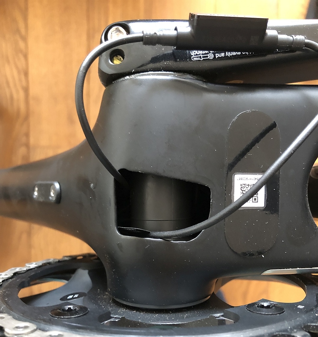

Die wireless unit voor DI2, waar heb je die geplaatst? Las ergens dat je de unit / koppelstuk (jc130) kunt vervangen voor bij het stuur (althans bij mijn Ultimate). Heb zelf momenteel de knoppen op de 'hoods' geconfigureerd met up/down shiften. Binnenkort nog eens de wireless unit plaatsen en dan inderdaad ook de pagina's van mijn fietscomputer aansturen. Je kunt overigens met de wireless unit ook zien in welke gear je zit.
  • EdwinW
  • Laatst online: 07-08 20:02
@Dix0r @Bananeman Je fietscomputer in combinatie met de wireless unit kan bijhouden in welke versnelling je rijdt. Bij de app van de Wahoo bijvoorbeeld stel je in welke combinatie van versnelling je hebt. Deze informatie wordt dan toegevoegd aan de gereden route. Helaas doet Strava tot op heden niets met deze info. De App van Wahoo laat achteraf wel zien in welke versnellingen je hebt gereden en de meest gebruikte combinatie. Je kunt evt. ook de rit eens een keer oploaden naar https://di2stats.com/
Bij een carbon frame kun je de wireless unit (laten) inbouwen bij je bottombracket, wat het net weer wat netter maakt.

Dix0r schreef op woensdag 4 september 2019 @ 07:46:
Dank, en nu zie je nog niks idd ;)
Ja dat is nog wel even een puntje. Zoals @EdwinW al aangeeft had ik video's gezien waarop werd getoond hoe je de unit (EW-WU111) kunt inbouwen in de zadelbuis/bij de bottom bracket. Daar heb ik gisteravond meteen naar gekeken, maar bij zie ik daar alleen een kabel lopen vanaf de batterij en geen junction box. Kan de wireless unit ook niet direct aan de batterij koppelen omdat ik daar niet bij kan. Daar moet ik dus nog even naar kijken, want ik wil de wireless unit netjes daar "verstoppen". Nu bungelt ie onder de box aan het stuur, dat is niks natuurlijk.
EdwinW schreef op woensdag 4 september 2019 @ 08:27:
Grappig, meer data :) Die di2stats.com ga ik eens naar kijken, thanks.
Ik heb de wireless unit inmiddels toch weg weten te werken bij de bottom bracket. Ik kreeg de junction box er niet uit maar kon wel nét bij de batterij. Heb het kabeltje uit de batterij uitgetrokken met een tangetje en dit in de ene kant van de wireless unit gestoken. Kort kabeltje in de andere kant en het uiteinde daarvan weer in de batterij geprikt (met de Di2 kabel tool). Dat was ff prutsen, maar ging redelijk makkelijk. Ik weet natuurlijk niet hoe de situatie bij jouw fiets is, misschien krijg je de junction box er wel makkelijk uit en dan is het zo gepiept.
Afbeeldingslocatie: https://tweakers.net/ext/f/1Sf7XrOHGPldeo0Yi46saRds/full.jpg

Bananeman schreef op woensdag 4 september 2019 @ 13:53:
Zit je juntion box niet gewoon onder je stuur?

  • Bananeman
Holkers schreef op woensdag 4 september 2019 @ 16:08:
Ook. Misschien is het een kwestie van terminologie, maar bij de bottom bracket zit ook "iets" wat ik her en der junction box genoemd zie worden. Misschien alleen bedoeld voor power distributie, geen idee. Hier zie je hoe die junction box uit het frame wordt gehaald: KLIK.

  • Holk
  • Laatst online: 25-03 15:26
Bananeman schreef op woensdag 4 september 2019 @ 16:27:
Ah, ik noem het ding onder je stuur de junction box, daar zit het knopje op voor de verschillende opties qua schakelen en het oplaadpunt. Blijft een lelijke oplossing van Canyon, ook de H31 en H36 aero cockpits hebben dit (heb zelf een Endurace CF SLX en ook zo’n ding onder het stuur), terwijl andere fabrikanten daar hele mooie oplossingen voor hebben.
Wel bedankt voor het delen van de locatie van je Ant+ module, ik wilde zo’n ding nog eens kopen als upgrade maar had geen idee waar het te laten (of hoe groot het was)

  • Dix0r
  • Laatst online: 11:30
Holkers schreef op woensdag 4 september 2019 @ 19:52:
In mijn Ultimate 2019 zit dit verwerkt in het stuur (rechterkant, handlebar/drops end plug). Overigens de CP10 cockpit.

  • Bananeman
Klopt, mooi weggewerkt in de handlebars. Kan ook achteraf nog worden gerealiseerd, maar dan moet je gaan boren en daar heb ik weinig zin in, sowieso nu natuurlijk niet. Hier een hele "handleiding": YouTube: How to use Di2 EW-RS910 bar end junction with ANY handlebar
