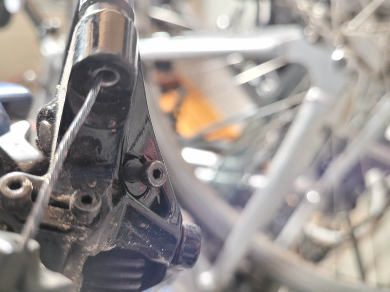

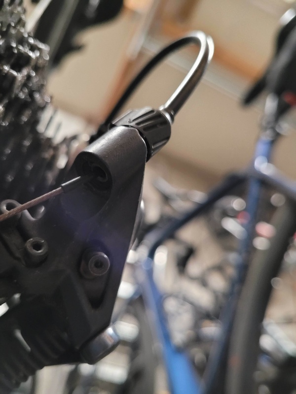

Stillekracht schreef op zondag 5 februari 2023 @ 10:43:
Ik ben op zoek naar een M6 kabel stelschroef (SRAM Rival achterderailleur). Gewoon nergens te vinden!
Zie onderstaande plaatje, item 2.
Weet iemand waar ik hem kan krijgen of heeft iemand iets liggen? Let op.....het is M6 en geen gangbaar M5.
Ik heb het inmiddels provisorisch opgelost met een M5 en een moertje. Mevrouw Stillekracht kan dus dit weekend fietsen!
Maar....ik ben er inmiddels achter gekomen dat het ook geen M6 is. De diameter is wel 6mm maar de spoed is fijner. Ik hou er niet van dat fabrikanten zo afwijken van de standaarden en dan geen onderdelen kunnen leveren....... GRRRRRR

Stillekracht schreef op vrijdag 10 februari 2023 @ 11:54:
Je hebt ook metrisch fijn-draad he. De standaard M6 is M6 x 1mm (d.w.z. 1 mm. verplaatsing per omwenteling) maar je hebt ook fijn-draad wat M6 x 0.75mm is.
ISO/Metrisch is zeker niet de enige standaard, je hebt ook UNC / UNF. Het kan bv,. 1/4" x 28 UNF zijn wat zoiets is als 6.3 mm diameter en 28 TPI (ruwweg 0.9 mm / omwenteling).
Blijft een drama, overigens, helemaal mee eens...

Mee eens. We kunnen wel zeggen dat Metrisch de standaard moet zijn, maar vroeger gebruikte we in Nederland ook gewoon Withword draad ipv Metrisch. Dus wie zijn wij om aan andere landen een standaard op te leggen.
(En ja, het is wel k*t allemaal die verschillende draden.)

dfbt schreef op dinsdag 14 februari 2023 @ 11:24:
Ik heb zelf momenteel een 105 Shimano setje, ik moet binnenkort een lange kooi halen I.C.M klimcasette voor in frankrijk. Heeft het nog veel zin om dat van Ultegra te kopen of gewoon bij 105 blijven? Verschil is minimaal ( 2-3 tientjes) Gewicht is voor mij niet echt belangrijk. Ik weet niet of dat ultegra setje beter schakelt?
De huidige 105 derailleurs hebben een irritante ontwerpfout waardoor de kabel langzaam een diepe groef slijt in de derailleur. Ik heb daar ook op mijn fiets last van. Misschien reden om voor Ultegra te gaan, want die hebben dat niet.

Tom-Z schreef op dinsdag 14 februari 2023 @ 23:02:
Thanks for the headsup, net gekeken, ik zie het bij mijn derrie ook.
Als ik het goed lees, is een quick fix:
https://bike.shimano.com/...shimano/WO-Y63Z28000.html
Dit erin draaien
Ik heb dit hier eens even bekeken.
Eerst de 105 R7000 serie: (staat hier op kransje 6 vanaf de kleinste gezien)
Afbeeldingslocatie: https://tweakers.net/i/mrwDqvVD19CgkkEQisHyCvhTKE0=/800x/filters:strip_icc():strip_exif()/f/image/RB2z2Cnut8CAegIviODFYjTy.jpg?f=fotoalbum_large
Dan een Ultegra die op kransje 7 staat
Afbeeldingslocatie: https://tweakers.net/i/ho3ZqMVoDpO8rPFKwMS6NT4ANgU=/x800/filters:strip_icc():strip_exif()/f/image/o78Utbk4GA0DmDPbiYemHBUM.jpg?f=fotoalbum_large

Wat ik hieraan zie is dat alleen de Ultegra zo'n tule heeft maar verder hetzelfde laat zien qua hoek van de kabel. En dat bij de XT derrie de kabel nog veel schuiner langs de rand loopt.
Ik denk dat het enige verschil tussen 105 en Ultegra is dat die tule (dat item wat hierboven gelinked was) erbij zit.
En wat me ook opvalt is dat mijn oude 105 10speed en nog veel oudere alivio 7spd, acera 8spd dit inderdaad veel minder hebben.
