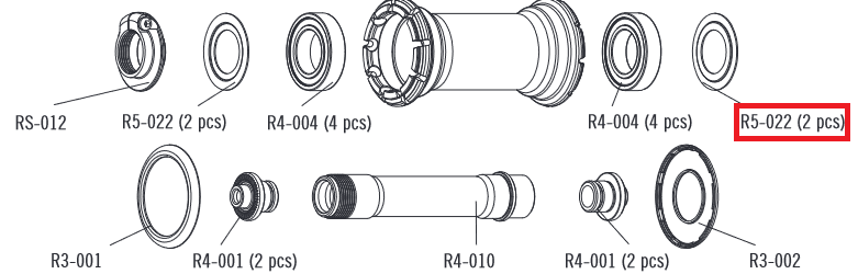

Vanavond voorwiellagers (enduro 6903 abec3) vervangen van de Fulcrum Racing 5. Ging verrassend makkelijk moet ik zeggen! :*)
Tools wat ik heb gebruikt, M10 draadeind, 2 washers (35mm) en 2 M10 bouten. Heb de oude lager gebruikt om de nieuwe lager erin te persen.
Wat mij opviel is dat de linkerkant helemaal geen afdichting heeft, enkel het zwarte plastic kapje aan de buiten kant. Iemand een idee of dit normaal is? Heb alles voorzien van genoeg lagervet, vermoedelijk oxideert de linkerkant van de regen en wordt deze lager rauw. :/
edit, na wat zoekwerk een exploded view gevonden:
Afbeeldingslocatie: https://tweakers.net/fotoalbum/image/K148dxkcPcO2KssCiD5GrJga.png
Iemand een idee waar ik zoiets kan krijgen? R5-022
[ Voor 15% gewijzigd door Harmen op 12-08-2021 20:57 ]

Harmen schreef op donderdag 12 augustus 2021 @ 20:36:
Ik ken de shop niet maar:
https://www.probikeshop.c...s-road-r5-022/195649.html
Door die washer heb je nog meer afdichting dan ik tot nu toe op de goedkopere (non-cupconus) Fulcrum naven heb gezien (Racing Quattro, zelfs Racing Quattro carbon...), daar zat achter dat plastic randje gewoon rechtstreeks de lager.
[ Voor 7% gewijzigd door Kluus op 13-08-2021 09:12 ]

  • Harmen
  • Laatst online: 22:23
Harmen
Kluus schreef op vrijdag 13 augustus 2021 @ 09:12:
Merci, zojuist even een andere wiel gecontroleerd. (Quattro van mn vader)
Die heeft enkel het plastic kapje aan de buitenkant en dan gelijk de lager.... denk kwestie van schoonhouden en goed invetten. Zal eens op zoek gaan naar die washer.
Ff mailtje naar pobikeshop gestuurd, ff kijken of ze ook apart geleverd kunnen worden.
[ Voor 5% gewijzigd door Harmen op 13-08-2021 10:00 ]

Harmen schreef op vrijdag 13 augustus 2021 @ 09:30:
Ja klopt, overigens heb ik zelf wel 20000 kilometers op deze naven zitten zonder er iets aan te hebben moeten vervangen, dus kennelijk kan het wel wat hebben. Ik heb ze wel af en toe van een vers laagje vet voorzien inderdaad.
Wat wel vaak stuk gaat bij Fulcrm wielen bij mij is de buitenste lager van het body, die zit vaak ook zonder enige afdichting terwijl daar meer meuk komt, en ook water in blijft staan wat niet weg kan door de lockring van de cassette.

Kluus schreef op vrijdag 13 augustus 2021 @ 10:26:
Buitenste body lager is vrijwel altijd de eerste die sneuvelt en ook een veelvoorkomende bron van kraakjes. Standaard lagers hebben meestal niet zo'n goede afdichting en dit lager ziet het meeste (stilstaand) water, o.a. tijdens en na het schoonmaken.
Anderzijds; het is een vrij simpel/goedkoop onderdeel om te vervangen. Verschillende merken (o.a. Zipp, DT, Fulcrum) raden aan een volledig nieuwe body aan te schaffen a €60-90, maar dat zit je alsnog met dezelfde (goedkope) lagers en een body an sich slijt niet zoveel aan. Beter vervang je de lagers gewoon zelf voor SKF/FAG/NTN. Die kosten ca. €7-8 per stuk en de 2RS varianten zijn een stuk beter bestand tegen water. Met wat geimproviseerde tools (schroevendraaier, snelspanner + oude lager) kom je een heel eind.
Heb toevallig net weer een stapeltje wiellagers besteld en ga volgende week eens aan de slag om mijn klimwielen van nieuwe lagers te voorzien. Zal wel een paar foto's maken voor de geïnteresseerde.

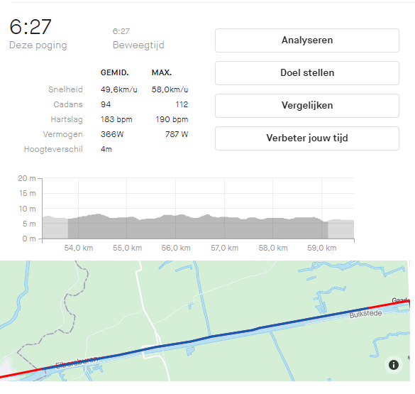

O ja gisteren toch eens mogen ervaren wat snelheid is. Had op een lege dijk met strak asfalt meewind vanuit zee. Toch even de 57 kilometer per uur aangetikt.. voor sommige van jullie natuurlijk een snelheid van niets maar ik vond het wel tof! :9

57 km/u is nog steeds gewoon snel en een solid effort. Als ik kijk naar mijn effort vandaag, kost gewoon kracht en energie.
