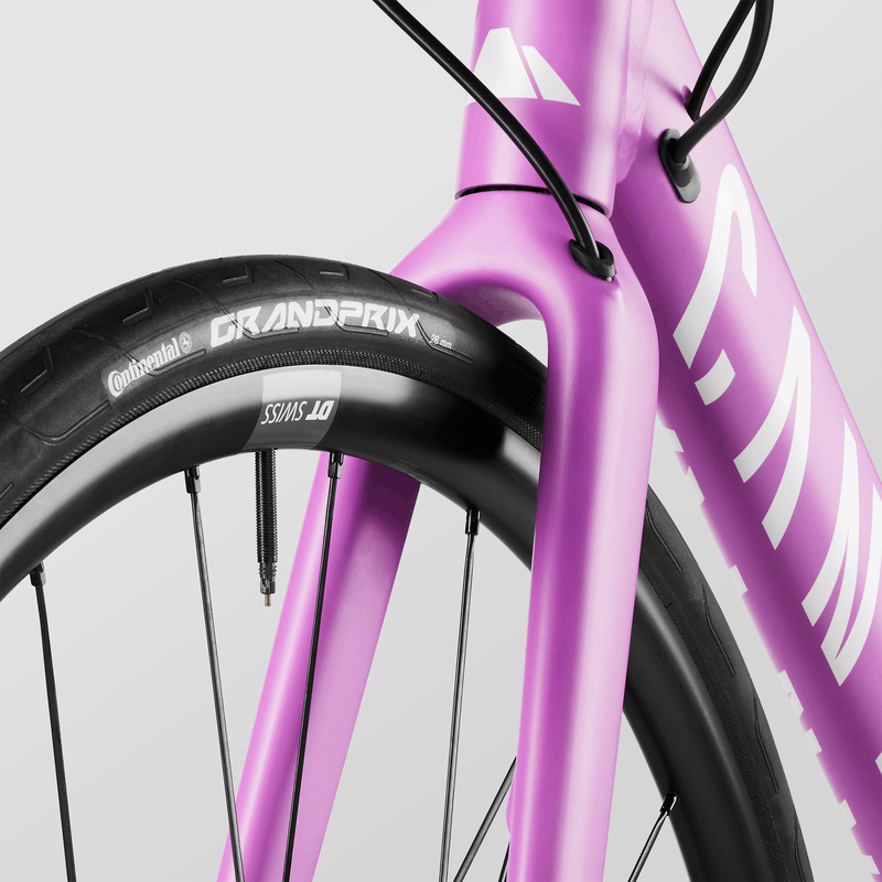

hmm.. lastig te vergelijken hoor, als ik bv in een hele populaire instap klasse kijk zie ik bij Giant deze:
https://www.giant-bicycles.com/nl/contend-ar-2
dan is de canyon misschien 100 euro duurder, maar wel beter afgemonteerd, ondanks dat ze beide tiagra hebben
https://www.canyon.com/nl...45_pv_rahmenfarbe=BU%2FBK
de canyon heeft shimano hydraulische schijfremmen ipv tektro, DT swiss wielen ipv huismerk, 700 gram lichter, niet de allergoedkoopste banden, maar de normale GP's
deze cube:
https://www.cube.eu/nl/20...ube-attain-sl-greynblack/
is beter afgemonteerd, (hoewel de groep ook niet volledig is met een simpelere crank etc), maar ook duurder en ook weer zwaarder.
Grootste verschil zal waarschijnlijk zijn, dat als je een cube of giant bij de LBS kan vinden, je nog wat korting of gratis pedaaltjes kan scoren, dat zit er bij canyon gewoon niet in.
Kortom, zoveel scheelt het allemaal niet, en in deze tijd zou ik de keuze voornamelijk van voorraad af laten hangen :)
*maar ik ben ook partijdig, heb recent deze besteld voor de vrouw, als het goed is begin september in huis:
