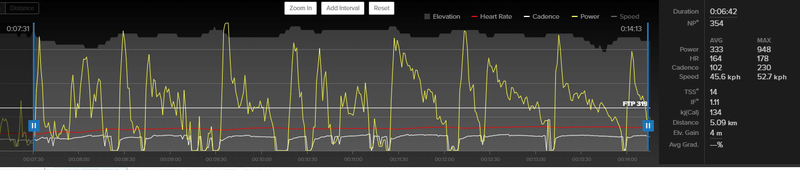

Donderdag avond competitie race 5 - Eindelijk een peleton finish!!!!
Vooraf een paar doelen gesteld om eindelijk eens in dezelfde ronde als het peleton te finishen.
Doel 1: Geen seconde op kop rijden
Doel 2: Niet mee gaan in een aanval
Beide doelen moesten ervoor zorgen dat ik geen onnodige energie aan het spenderen was welke me op enig moment dan ook zou kunnen opbreken.
Het begon uiteraard weer veel te hard.
Om een idee te geven. Dit is de data van de eerste 3 rondjes na neutralisatie.
Afbeeldingslocatie: https://tweakers.net/i/tclzOgGBYm6VQPKP6CdfsHgkkbo=/800x/filters:strip_exif()/f/image/qBEygyaZNhSfJ6pn6xWM6YC6.png?f=fotoalbum_large
Helaas in het begin toch weer wat verkeerde wielen gevolgd waardoor ik soms weer gaatjes moest dichten die zij lieten vallen. Als het al flink hard gaat, dan zijn dit soort inspanningen echt enorm pijnlijk.
De wetenschap dat we het ergste wel gehad hebben na een rondje of 3/4 is wel fijn. Het is gewoon een kwestie van volhouden. Gelukkig lukte het me dit keer :)
Waar het tempo er voorgaande keren wat uit ging na ronde 6 was dit vanavond niet het geval.
De ene aanval naar de andere aanval werd geplaatst maar het peleton had er wel zin in dus werd alles terug gehaald. Dit betekende wel dat het tempo erg hoog bleef. Gelukkig koos ik nu wel de juiste wielen en kon ik goed volgen zonder echt helemaal kapot te gaan. Een enkel rondje ging weer zo hard als de openingsrondes, maar doordat het dan bij 1 rondje blijft, kon ik daarna prima herstellen.
Aangezien ik met de B's meerijdt (sportklasse / masters), en deze maar 75 minuten rijden ipv 90. Finishen wij eerder dan de A's. Doordat het echter wel 1 start is, rijden de A's en B's door elkaar totdat er nog 1 ronde te gaan is. Ik probeerde mij een weg naar voren te banen om mee te kunnen sprinten maar werd een aantal keer flink geblokkeerd door achterblijvers. Gelukkig was er 1 van de sterkere gasten die dit doorhad en mij een ritje naar voren gaf. Dit koste echter flink wat energie om naar voren te komen, waardoor ik bij opkomen s/f eigenlijk niet heel veel over had. Nu ben ik al niet de beste sprinter, maar het helpt niet helemaal als je al opgerookt eraan moet beginnen :) Als 5de over de streep gekomen.
Eindelijk een peleton finish en dat voelt wel echt heel goed. Merk ook dat ik steeds beter herken welke wielen ik wel en niet kan/moet volgen en als ik een verkeerd wiel te pakken heb, om er direct overheen te gaan ipv te blijven afwachten. Ook spaarzaam omgaan met de energie is wel echt noodzakelijk nog totdat ik nog iets sterker ben.
Afbeeldingslocatie: https://tweakers.net/i/R3-OzTzSvtVEgna8HxB9t52CorM=/800x/filters:strip_exif()/f/image/qgaDjijB8C7j4cAU3n8qAmyT.png?f=fotoalbum_large
[ Voor 5% gewijzigd door Michaelg op 09-07-2021 08:11 ]

Even wat cijfers erbij gepakt vanaf start wedstrijd tot aan finish:
Avg wattage 265
Normalized power 302
Avg HR 162 ( lactate hr is ong 167/68).
Time in zones:
Coasting 0:12:29
Active Recovery 0:15:51
Endurance 0:08:00
Tempo 0:03:26
Sweet Spot 0:01:51
Threshold 0:02:43
VO2 Max 0:03:21
Anaerobic 0:18:34
Dus al met al wordt er gewoon echt erg hard doorgereden. Met name het uitkomen van de bochten wordt het erg vaak op een lint getrokken en is het echt ervoor zorgen dat je direct in het wiel zit. Anders krijg je het onnodig zwaar.

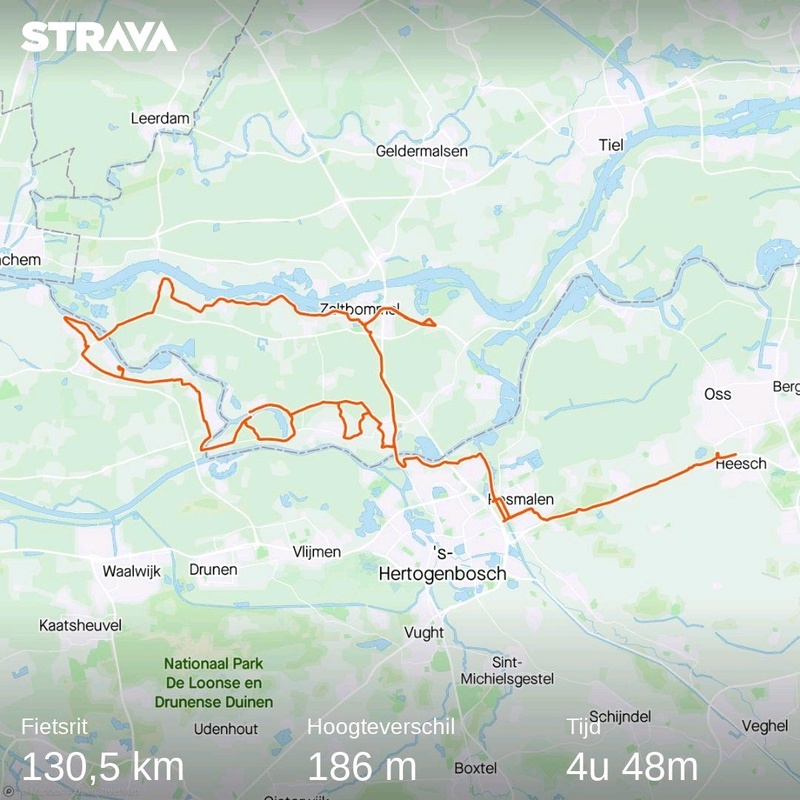

Vandaag op safari geweest.
Afbeeldingslocatie: https://tweakers.net/i/t67DDUhpoxtnyNYzm63LVfGoelU=/800x/filters:strip_icc():strip_exif()/f/image/hGnJA76ctFZfbDyyHjR3xuNB.jpg?f=fotoalbum_large
