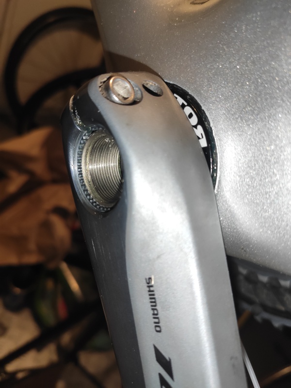

Even een snel vraagje tussendoor voor een toerfiets als jullie het niet erg vinden. (Giant Tracker met Shimano Alivio crankset)
Ik wil de trapas verwijderen, maar welke tool heb ik nodig om de zwarte moer in onderstaande foto te verwijderen?
Afbeeldingslocatie: https://tweakers.net/i/jdDnTCpXAw0Yhm2tJfkSdYtePD8=/full-fit-in/4920x3264/filters:max_bytes(3145728):no_upscale():strip_icc():fill(white):strip_exif()/f/image/YaiTqOEPEDzLGkvZSTmFUZmz.jpg?f=user_large

ST10©DE schreef op dinsdag 25 mei 2021 @ 15:39:
Hoeveel inkepingen tel je rondom?
Weer en fietskleding advies: tempelo.app | Custom wielen: www.vanspeykwheels.nl
  • ST10©DE
  • Laatst online: 11:10
ST10©DE
Dus.............
ElGreco schreef op dinsdag 25 mei 2021 @ 15:57:
6 stuks, diameter wilde ik opmeten maar kon mijn schuifmaat niet vinden, zal ongeveer 45mm zijn?

ST10©DE schreef op dinsdag 25 mei 2021 @ 16:29:
Daar heb je zoiets nodig denk ik. Tacx heeft ook een speciale dopsleutel ervoor meen ik.
  • ElGreco
  • Laatst online: 12:57
Het lijkt er wel op, maar de tool die @MJV linkt, is voor een Campa Veloce/Mirage/Xenon trapas. Wat staat er op de letters die wij net niet kunnen lezen?

MJV schreef op dinsdag 25 mei 2021 @ 16:35:
Ja daar lijkt het op.
Met 15 euro duur grapje voor een stuk gereedschap dat je één keer gaat gebruiken. Ik ga er dan van uit dat je een vervangende trapas gaat monteren die met een ganbaarder sleutel gemonteerd wordt.
ElGreco schreef op dinsdag 25 mei 2021 @ 16:40:
Ik heb die afgeronder inkepingen inderdaad nergens anders gezien dan bij Campagnolo. Het verbaast me dit bij een JIS vierkant crankstel tegen te komen.
Ik ben ook benieuwd wat het opschrift van dat onderdeel is.

Trapasgereedschap is allemaal erg specifiek. Misschien is even langs de fietsenmaker nog de beste optie.
Zie ook https://www.parktool.com/...and-thread-together#SPA-1

@MJV @ElGreco @DieAnder Thanks voor de input. Helaas kan ik de lettertjes niet lezen, het crank zit er nog voor. En ik wil de cranktrekker gelijk bestellen met de goede tang. Ik ga de trapas nog niet vervangen, ik moet de kettingkast vervangen. Deze heeft z'on mooie houder achter het het crankstel.
Gezien de vorm van de inkepingen lijkt de die tool van MJV precies goed. Zal nog even zoeken naar de schuifmaat voor de diameter.

ST10©DE schreef op dinsdag 25 mei 2021 @ 16:58:
met een beetje fantasie kun je op de foto onderscheiden:
x 24 tpi
Daar heb je niet zo veel aan want het kan op zowel BSA draad als Italiaanse draad duiden.
Let op met de bevestiging aan de rechterkant (kettingzijde):
Als er staat 36mm x 24 tpi is het Italiaans draad en moet je hem LINKSOM los draaien
Als er staat 1,370" x 24 tpi is het BSA draad en moet je hem RECHTSOM los draaien.
Aan de linkerkant (niet-kettingzijde) is altijd een normale (zgn. 'rechtse') schroefdraad. Die draai je dus linksom los.
correctie van de draadrichting voor de linker- en rechtercup
Huiswerk: https://www.sheldonbrown.com/cribsheet-bottombrackets.html

DieAnder schreef op dinsdag 25 mei 2021 @ 17:11:
x 24 tpi
Aan de kettingzijde is altijd een normale (zgn. 'rechtse') schroefdraad. Die draai je dus linksom los.
Let op met de bevestiging aan de linkerkant (niet-kettingzijde):
Heb nog verder gezocht in de krochten van het internet. Het zou gaan om een Ofmega bracket (Ofmega 1.37 x 24 68/113 bracket). Dit is Italiaans dus zou me niks verbazen als het overeenkomt met de die BBT-4 tool voor Campagnolo.
Ook nog een andere foto gemaakt en goed uitvergroot. Er staat inderdaad 1.370
[ Voor 4% gewijzigd door ST10©DE op 25-05-2021 18:41 ]

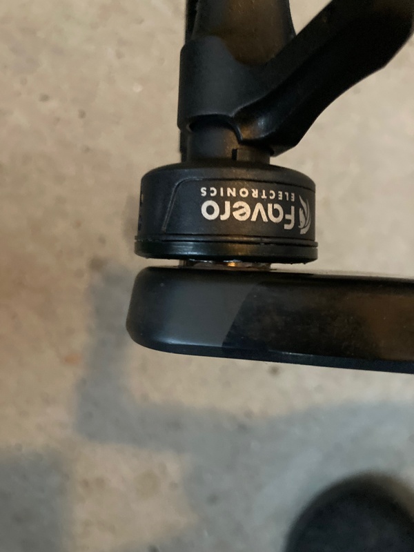

Ik heb gebruik gemaakt van de aanbieding van Futurumshop voor de Favero Assioma. Eindelijk een powermeter en dus gerichter trainen!
Het installeren is eenvoudig maar ik zie wel een verschil in de ruimte tussen mijn rechter- en linkerpedaal en de crank (Ultegra). Ik heb geen spacers gebruikt, lijkt me niet nodig. Maar dat verschil, herkent iemand dat?
Afbeeldingslocatie: https://tweakers.net/i/HIFaWfjLMuW7Xm3yarwNtGV5iZ4=/x800/filters:strip_icc():strip_exif()/f/image/lhVPQ8LZFMI1LHN9Xgl1W2Gt.jpg?f=fotoalbum_large
Het rechterpedaal heeft meer ruimte.
Afbeeldingslocatie: https://tweakers.net/i/CPgQf_ve_ppzHAbyiDLF1xBnP1Q=/x800/filters:strip_icc():strip_exif()/f/image/FB5fA2GvAf8nHtV9fC2QtD85.jpg?f=fotoalbum_large
Het linkerpedaal heeft minder ruimte.

La1974 schreef op dinsdag 25 mei 2021 @ 20:03:
Ik heb ze gister geïnstalleerd en het is me niet opgevallen dat er verschil was. Ik zal morgen eens checken.
x 24 tpi
Maar dan precies andersom :P
Linkerzijde (geen ketting) is altijd normaal (rechts) schroefdraad, rechterzijde (ketting) is bij BSA links draad en bij Italiaans draad normaal (rechts). Staat ook in je huiswerklink ;)

  • Bacchus
  • Laatst online: 13-07 21:47
Als je enkel een kettingkast wil monteren, laat je de trapas en lagers zitten. Met wat gepiel krijg je normaal ook alles wel over je crank gewiebeld zodra je pedaal eraf is. Als niet, dan is het inderdaad alleen de crank eraf met de cranktrekker. En doe daar voorzichtig mee: je gaat de eerste niet zijn die de (aluminium, dus zachte) schroefdraad uit zijn crank trekt.
Van de andere kant hebben we het hier over een bracket "met ervaring", zeg maar. Als het piept, kraakt, wiebelt of je kan de trapas niet makkelijk met de vingers ronddraaien, dan is het toch wel aan te raden die schoon te maken van binnen en met nieuw vet en kogels te vullen. Maar ook dan wil je eerst de crank eraf hebben.

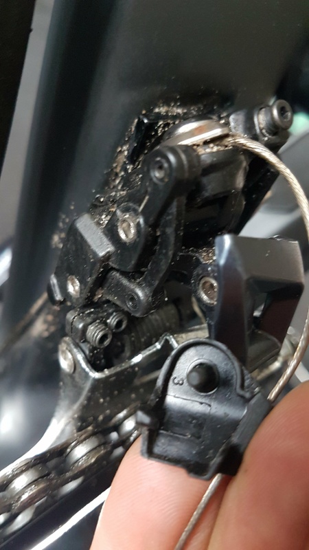

Ok, een beetje een suffe: uiteinde van kabel van voor derailleur schoot los (Ultegra R8020). Ik kan niet vinden hoe het terug moet. Dat dopje (waar 3 op staat) lijkt ergens in te moeten klikken, maar zie niet hoe. Weet iemand het danwel kan hij een foto maken hoe het bij zijn derailleur zit :) ?
Afbeeldingslocatie: https://tweakers.net/i/goybcCvybAIPgMzJSU2tYhBeo3I=/x800/filters:strip_icc():strip_exif()/f/image/X4xNWxuXtNDYcDHAOOeeQeKo.jpg?f=fotoalbum_large

Met een hamer past alles :+

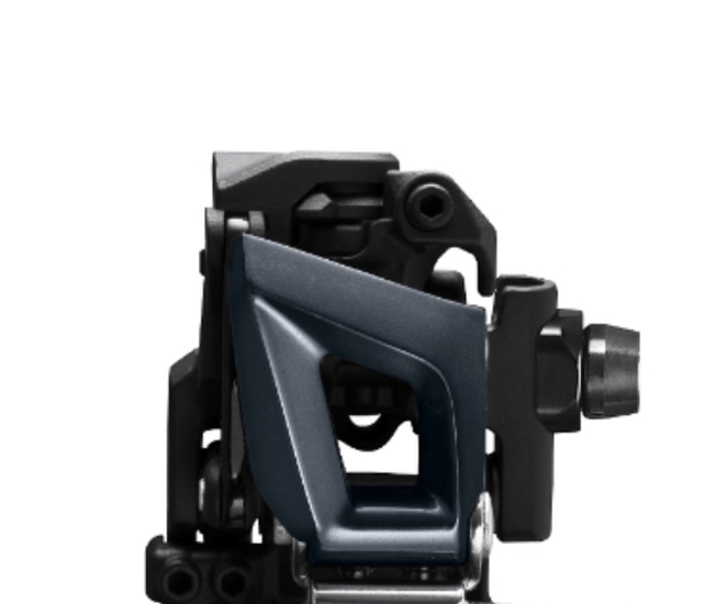

Afbeeldingslocatie: https://tweakers.net/i/fjZasjjJ-DGTMNX5w6GddqOQ2Ts=/full-fit-in/4000x4000/filters:no_upscale():fill(white):strip_exif()/f/image/nVYZrRdJPfeVXFspLdTXvOaW.png?f=user_large
Zo te zien moet ie bovenop geplaatst worden.
Mogelijk kun je met dat schuin aflopende hoekje beter bepalen hoe dat in de praktijk moet gaan.

Jag schreef op woensdag 26 mei 2021 @ 12:32:
https://si.shimano.com/ap...001/DM-RAFD001-05-ENG.pdf
Pagina 21
grappig om terug te zien..
bij mij bungelt hij ook los, en kon ook zo snel niet vinden hoe hij vast moet..
Ondertussen zit hij nu al een maand of 2 beetje vastgeklemd door de kabel iets anders te geleiden.
Pagina 21 nu geprint, vanavond maar eens kijken of ik er wat wijs uit kan worden :P

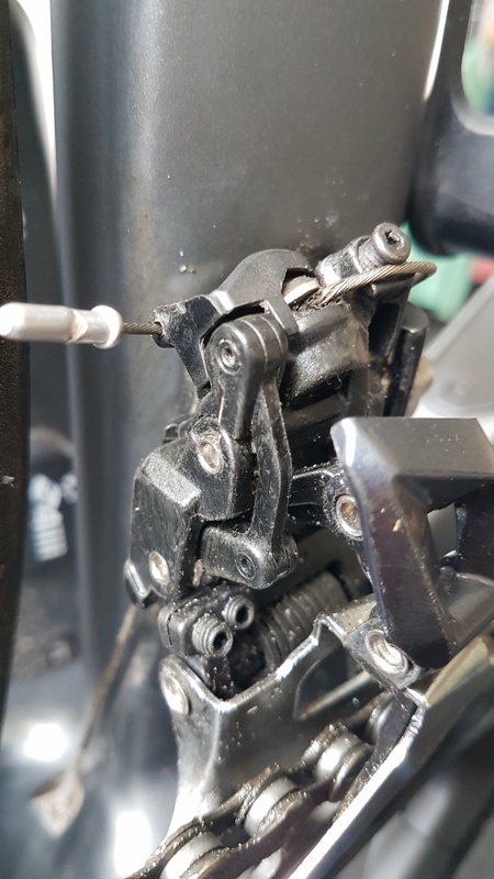

  • Mistraller
  • Laatst online: 16:12
Bacchus schreef op woensdag 26 mei 2021 @ 12:24:
In deze categorie past ook een yoghurtemmertje met deksel (plug Zuivelhoeve "Boer'n yoghurt"): ketting erin en aanvullen met je favoriete reinigingsmiddel. (wasbenzine klinkt mij hier te agressief) Deksel erop, goed vastpakken bij deksel èn pot en schudden maar. (ik "wals" meer dan ik schud, overigens)
Hij gaat er met een draai omheen. Als het er eenmaal weer op zit denk je; "Huh, waarom snapte ik dit niet?"
Hieronder een 105 maar ultegra is hetzelfde.

Mistraller schreef op woensdag 26 mei 2021 @ 13:57:
Victory!
Afbeeldingslocatie: https://tweakers.net/i/6vRmBKH6qpswh1teda6k-D9zRsE=/x800/filters:strip_icc():strip_exif()/f/image/op9UIngJMQPlZ0EtBI3WuQgx.jpg?f=fotoalbum_large
Dank allen voor het meedenken :).
