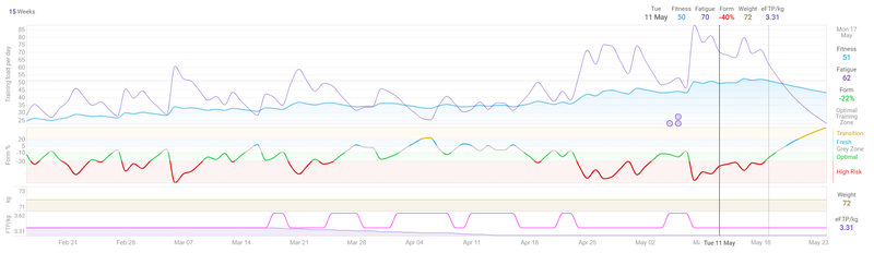

Al eens gekeken naar intervals.icu?
Als ik de gelinkte linkjes onderaan de fitness-pagina moet geloven, zit er een logica achter het fitness-overzicht :)
Ik kijk er met een schuin oog naar. Je ziet wel, dat ik qua fitness (blauwe lijn bovenste deel) vooruitga nu ik wat vaker het rood in ga. Periode zonder rood (voldoende stress) gaf ook weinig tot geen vooruitgang aldus het lijntje.
Afbeeldingslocatie: https://tweakers.net/i/H7AhoAEFC3TY6yCM-EuBRPSv9gg=/800x/filters:strip_exif()/f/image/S3aEsXZlN1PWUUtar1N64rCj.png?f=fotoalbum_large

Stufferdt schreef op maandag 17 mei 2021 @ 20:10:
Volgens Intervals.icu zou ik nu ongeveer dood moeten zijn :+
Afbeeldingslocatie: https://tweakers.net/i/7sAzL26-QOFAu4LgadTRWqfbVtc=/800x/filters:strip_icc():strip_exif()/f/image/oED20pVhImpkPPo8n9OmoEkH.jpg?f=fotoalbum_large

Ypuh schreef op maandag 17 mei 2021 @ 22:04:
Ja komt door al die hoogtemeters! Je ging lekker! O-)
