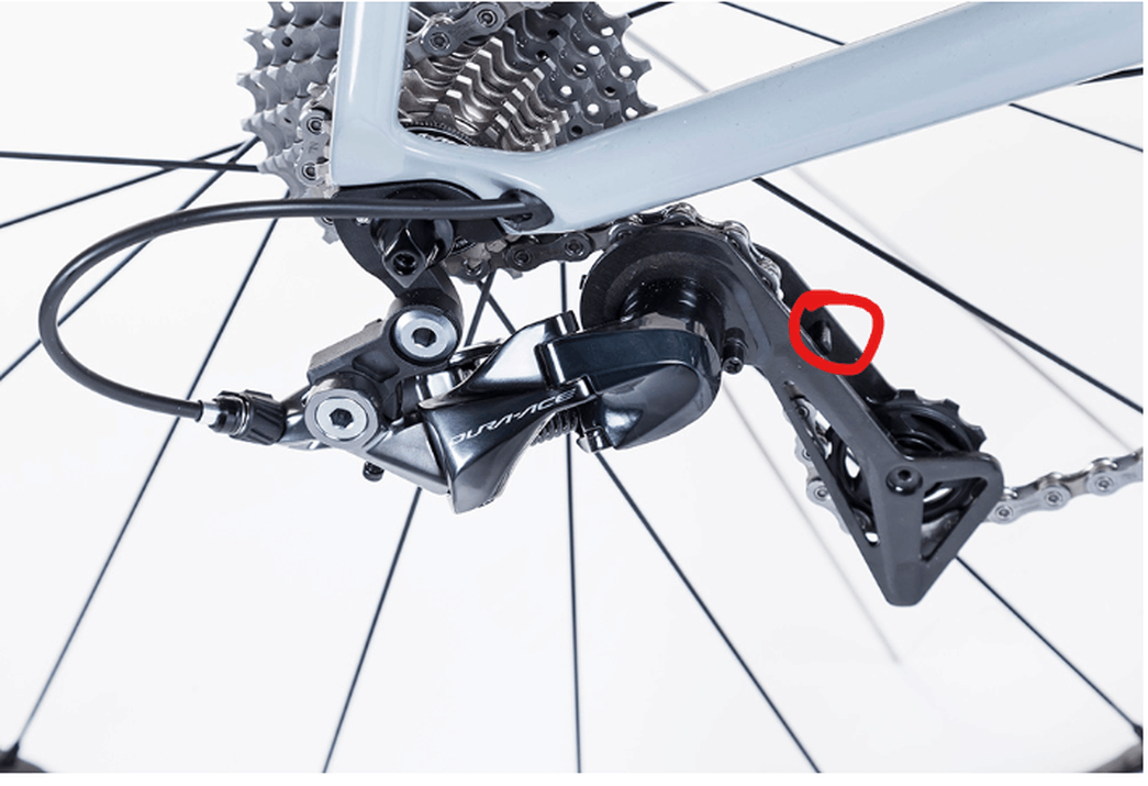

  • Bananeman
Mijn aandrijving maakt geluid en ik vermoed dat het vanuit de ketting komt. Niet echt een rammel of ratel ofzo, maar een constant "tikkend", beetje schurend geluid, alsof er iets aanloopt.
Hoeveel geluid ik hoor is afhankelijk van welke kransje ik achter kies, lijkt me dus afhankelijk van hoe schuin de ketting staat.
Ik heb laatst mijn ketting (die nu 1200km gelopen heeft) volledig ontvet en ben toen begonnen met Squirt dry lube. Ik las her en der al dat wax (wat ik nog nooit eerder had gebruikt) minder goed smeert en voor meer lawaai zorgt, moet zeggen dat ik het geluid intussen behoorlijk irritant vind dus als het aan de wax ligt stop ik daar misschien maar weer mee.
Rare is, het geluid is weg zodra ik op de pedalen ga staan. Of liever gezegd, als ik het gewicht naar voren verplaats, want als ik als test net boven mijn zadel ga hangen hoor ik het geluid weer, alleen iets minder dan wanneer ik op het zadel zit.
Iemand een idee?
Motor-forum.nl
  • The__Dude
  • Registratie: November 2019
  • Laatst online: 29-09 10:31
Bananeman schreef op dinsdag 23 juni 2020 @ 13:24:
Iemand een idee?
Klinkt als een voorderailleur die niet goed is afgesteld, waardoor als je ketting iets schuiner ligt deze tegen de kettinggeleider aan schuurt. Voor het afstellen: check YouTube.
Wel gek dat het geluid verdwijnt wanneer je op de pedalen staat. Wellicht komt je ketting net genoeg op spanning om niet meer te schuren?

  • Prulleman
  • Laatst online: 22:24
Iemand een idee?
Heel simpel, kabelspanning een tikje off, zou je ook moeten merken met schakelen, makkelijker op dan af of andersom.
maar ... als je ketting eraf is geweest.. check eens hoe de ketting nu door de derailleur loopt, tussen de 2 wieltjes. Het is een klassieke fout om de ketting (als de boel slap hangt) buiten het nokje van de kooi om te leiden (nokje in het midden van de kooi).
Afhankelijk van de stand van de kooi gaat de ketting in meer of mindere mate over het nokje en krijg je meer lawaai
edit, deze dus:
Afbeeldingslocatie: https://tweakers.net/i/9zNYSXo3NKbgHtfqmDK4AvwxcGk=/full-fit-in/4000x4000/filters:no_upscale():fill(white):strip_exif()/f/image/qIhlGEuP59MnppWKAXQCKHnv.png?f=user_large

Prulleman schreef op dinsdag 23 juni 2020 @ 13:34:
edit, deze dus:
Woow, dat is precies de fout die ik van de week bij het wisselen van de ketting gemaakt heb! Vond hem al kabaal maken bij het afgelopen rondje. Rookie mistake van me, maar thanks voor het melden! Vanavond even de ketting los halen en hem er weer goed op leggen. :)

  • Prulleman
Luuk741 schreef op dinsdag 23 juni 2020 @ 13:54:
haha, je bent niet de eerste en zeker niet de laatste hoor. Ik heb vroeger (echt vroeger, 25 jaar geleden ofzo) nog weleens en nokje bijna weggesleten :D. En een jaartje ofzo terug na het wisselen van de ketting er pas halverwege de eerste rit achter gekomen.

  • Luuk741
  • Registratie: April 2019
  • Laatst online: 21:03
Prulleman schreef op dinsdag 23 juni 2020 @ 13:58:
Haha dat zijn bemoedigende woorden! Ik dacht zelf dat het iets met de kabelspanning te maken had, dus ik had hier ook zo een tijd tegenaan kunnen blijven hikken. Gelukkig nog niet al teveel kilometers op deze manier gemaakt O-)

  • Smultie
edit, deze dus:
Haha, volgens mij heeft iedereen die fout wel eens gemaakt... (of zegt 't meer over mijn sociale omgeving O-) )

  • DieAnder
  • Laatst online: 27-09 16:51
Smultie schreef op dinsdag 23 juni 2020 @ 15:04:
Hulde aan alle mensen die niet bang zijn om fouten te maken! *O*
De eerste keer dat ik een ketting van een derailleurfiets wilde demonteren en geen sluitschakel zag (zoals ik die van mijn stadsfiets gewend was) heb ik besloten van één schakel de pinnen af te vijlen. Succesvol losgekregen, maar hij kwam er nooit meer op natuurlijk! De Fietsenmaker heeft mij daarna kennis laten maken met het wonder van de kettingpons en dat was het begin van een lange en leerzame sleutelcarriere.

  • hatsa
  • Laatst online: 21:55
Ik heb 2 weken geleden voor het eerst een ketting ingekort en weer gemonteerd, en dit ziet er wel herkenbaar uit O-)
