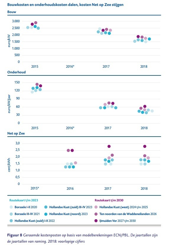

Vervolgens heb ik eens lopen zoeken naar de windparken op zee en hun kosten. Helaas alleen de Borsele projecten en niet Hollandse Kust I/II.
Borsele I/II: €2,2 miljard.
Borsele III-IV: €1,3 miljard.
https://www.deingenieur.n...st-ruim-12-5-miljard-euro
Dat zijn dan respectievelijk 752MW en 732MW parken. Hollandse Kust I/II en III/IV zijn beiden 740MW. Totaal is dus 2964MW. Kosten zijn €4 miljard voor de aansluiting, €2,2 en €1,3 miljard voor de eerste twee parken, en die andere twee kunnen ook zomaar €1 miljard worden. Zit je dus op €9+ miljard.
De winst voor de latere parken zit met name in de dalende kosten van bouw op zee, maar Hollandse Kust lijkt al geraamd te zijn op relatief duurder dan Borsele per kW. Waarschijnlijk moeilijker terrein. :)
Afbeeldingslocatie: https://tweakers.net/ext/f/oaHHqYmi8UvUaKgz6LNrYsPS/full.jpg
Na 2023 krijg je parken verder in zee waar prijsdalingen waarschijnlijk aardig gecompenseerd zullen worden door wederom moeilijker terrein. Net op Zee, het stukje van TenneT gaat ook alleen maar duurder worden. De inschatting is nu €5,1 tot €6,1 miljard voor de parken in de periode 2023-2030.
