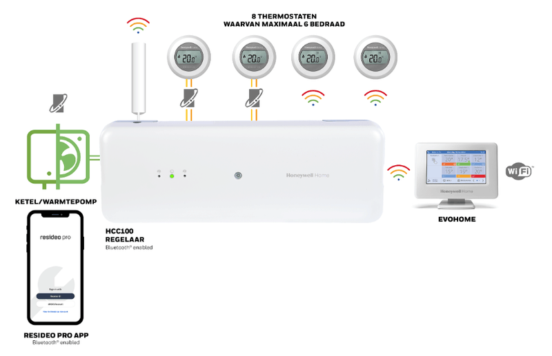

Ik kom in de brochure dit plaatje tegen maar kan nergens vinden welke onderdelen nu echt verplicht zijn.
Dat plaatje van jouw laat de draadloze variant zien maar de BDR91 is niet nodig als je een draad kunt trekken naar je CV ketel

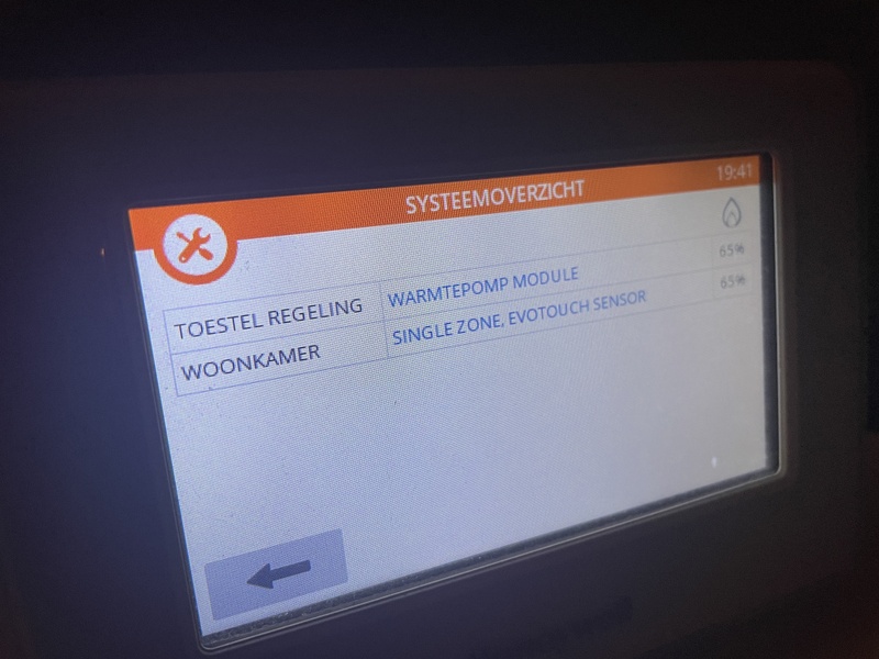

Ik heb sinds de start van dit stookseizoen het probleem dat de Evohome erg raar stookgedrag vertoont. Voorbeeld: Zoals op afbeelding weergegeven: Als de kamertemperatuur boven de gevraagde temperatuur is, dan blijft hij warmte-vraag uitsturen. De temperatuur is ingesteld op 19 graden en zelf bij een kamertemperatuur (door de zon vandaag) is het binnen 21 graden, dan nog blijft hij warmte vragen.Afbeeldingslocatie: https://tweakers.net/i/B-4HnBUEkkmBy_VyowfCPwVeBf0=/full-fit-in/4000x4000/filters:no_upscale():fill(white):strip_exif()/f/image/t5oEiv5Y4Y918f9OqbvxGveu.png?f=user_large
Ik gebruk een BDR91T1004 warmtepomp module.
Dat de evohome warmtevraag uitstuurt, lees ik af aan het feit dat de warmtepomp aan gaat en dat het lampje op de module gaat branden.
Heeft iemand anders ook deze ervaring en een mogelijke oplossing?

superjoost schreef op donderdag 3 oktober 2024 @ 14:42:
Ik heb sinds de start van dit stookseizoen het probleem dat de Evohome erg raar stookgedrag vertoont. Voorbeeld: Zoals op afbeelding weergegeven: Als de kamertemperatuur boven de gevraagde temperatuur is, dan blijft hij warmte-vraag uitsturen. De temperatuur is ingesteld op 19 graden en zelf bij een kamertemperatuur (door de zon vandaag) is het binnen 21 graden, dan nog blijft hij warmte vragen.[Afbeelding]
Op deze foto heb je de gewenste temperatuur van 19,5°C nog niet bereikt. Ja, dan wil er nog wel warmtevraag zijn… 8)
Die grote 19 is de meting, de kleine 19.5 is de gevraagde temperatuur (de instelling)

jaapzb schreef op donderdag 3 oktober 2024 @ 16:48:
Yes, thanks! 8)7 Geen handige foto genomen. Het gebeurt ook als de grote meting (ruimte-temperatuur) 21 graden is en de gevraagde temperatuur 19,5. Iemand een idee?

superjoost schreef op donderdag 3 oktober 2024 @ 17:08:
Blijft ie op 100% vraag staan of loopt hij wel terug?

jaapzb schreef op donderdag 3 oktober 2024 @ 19:33:
Bedoel je dit scherm? Afbeeldingslocatie: https://tweakers.net/i/K6FYEkR5SAaPlHqthjitADwjE1s=/800x/filters:strip_icc():strip_exif()/f/image/N1cUOR3qxLTZw6EOCB4J3Wxd.jpg?f=fotoalbum_large

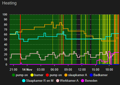

Volgens mij heeft @Bucephalus de BDR91 waar de minimaal schakelingen per uur al 3 per uur is (kan niet lager, dan moet hij de BDR91T hebben). Daarnaast ook de vertraging al ingesteld maar die zou dus idd naar 4 minuten moeten (moet ik zelf ook nog kijken hoe ik dat kan regelen bij mijn nefit ketel).
Het is overigens zo dat je inderdaad de HCE80 rechtstreeks kan aansluiten en alles kan laten verzorgen uit mijn geheugen, maar dat werkt alleen als dat de enige regel unit is. In mijn geval bijvoorbeeld 3 HCE80's en dat gaat dus niet werken en moet ik wel via de controle unit.
Er zijn wel mensen waarbij dit omzetten werkt. Overigens is dat wel vrij snel weer terug te zetten dus je kan trial & error proberen. In mijn ervaring is evohome wel een traag systeem en "leert" die zelf ook nog dus geef het even de tijd.
  • Bucephalus
  • Laatst online: 27-08 21:31
@Hippe Lip moet 3 schakelingen per uur zijn idd, heb het aangepast. En 3 per uur is het minimale. De minimale aan tijd verhogen heeft ook geen zin denk ik, want dan zal de synchronisatie met de groepen open zetten nog steeds niet goed gaan. Mijn thermische motoren gaan in 160 sec. geheel open volgens specs. Kamer blijft wel op temp met deze instellingen.
@tonyjans kan 4 minuten proberen, maar dan nog zal de sync niet optimaal zijn als de hce80 niet synchroon loopt met de vraag naar de ketel. Ik heb er maar 1, en verder geen andere verdelers of radiatoren die door evohome aangestuurd worden.
Zal binnenkort maar eens de trial & error gaan proberen als het inderdaad makkelijk terug te zetten is.

  • Bucephalus
@Hippe Lip volgens mij ga jij nu meer uit van een situatie met warmtepomp, ik heb een CV-ketel. De aan tijd heb ik zo laag staan omdat:
1: als ik die op bijv. 10 minuten zou zetten, en de groepen op de verdeler gaan pas na 5 minuten open, dan zit ik dus ook de helft van de tijd voor de mussen te stoken.
2. Het is een minimale aan tijd, geen maximale aan tijd. Als het systeem denkt dat er meer warmte nodig is, dan kan het gewoon langere runs maken. (wat het ook doet als ik de gevraagde temperatuur omhoog doe). Als ik nu langere runs forceer, dan ga ik denk ik een temperatuur overshoot krijgen.
Een BDR91T komt wel als ik over ga op een warmtepomp. Maar zelfs zonder die zit ik nu al op 1 functionele schakeling per uur.

Ik probeer al een tijdje mijn BDR91T warmtepomp sturing opnieuw te koppelen aan de Evohome. Op de één of andere manier krijg ik hem niet goed geconfigureerd.
Ik configureer de Evohome op deze manier. Echter: Op dit moment van schrijven stopt de BDR91T niet met uitsturen van het signaal naar de warmtepomp om te verwarmen, terwijl de doeltemperatuur al een tijd bereikt is. Wat zie ik over het hoofd qua installatie? Ik heb de hoofd parameters in screenshots bijgevoegd. Ik heb tevens twee Honeywell HR92 radiatorknoppen, maar deze vragen op dit moment geen warmte.
Afbeeldingslocatie: https://tweakers.net/i/LHjBqNLiNNWAoWBDo7doxKXZu8g=/800x/filters:strip_icc():strip_exif()/f/image/gnN53iq0QQP6yg4ablFU1eHo.jpg?f=fotoalbum_large
Afbeeldingslocatie: https://tweakers.net/i/2nOwKqVD9RupWooCFNA1FxHsftk=/800x/filters:strip_icc():strip_exif()/f/image/GPh7S5CfBmju9niKL2BqWfAO.jpg?f=fotoalbum_large

De warmtepompmodule staat op 93% en de BRD91T is aan of uit. Dus 0 of 100 procent. Dat begrijp ik niet.
Als test, om te zien of de warmtepomp überhaupt ooit uitgezet wordt, zou je de ingestelde temperatuur 10 graden lager kunnen instellen. Dan moet ‘ie tech echt wel uitgaan.

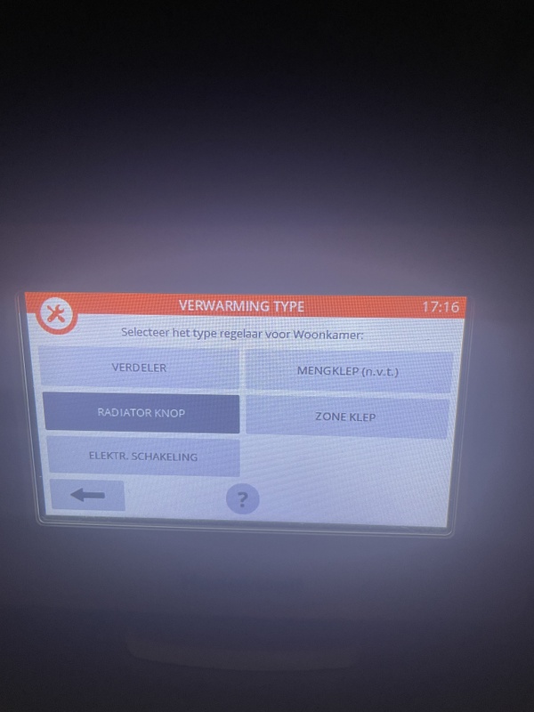

  • superjoost
  • Laatst online: 23-10 10:23
Ik heb hem nu zo ingesteld en nu wil hij juist niet aanslaan. Echter: bij de zone configuratie staat standaard de radiatorknop geselecteerd als verwarming type.. Hier loopt het scheef lijkt het, maar de andere opties lijken me ook niet juist.. Weet iemand wat hiervoor geselecteerd moet worden?
Ter info, het heeft c.a. 1 jaar goed gewerkt totdat ik een radiatorknop voor een aparte zone wilden toevoegen.
Afbeeldingslocatie: https://tweakers.net/i/FJghM_DAqPOh_8uuvGD7jeFI-ls=/x800/filters:strip_icc():strip_exif()/f/image/jufOqKWpqtvK80SwDw5NYeNn.jpg?f=fotoalbum_large
Afbeeldingslocatie: https://tweakers.net/i/iFZqku_R86dBUBnu8TSdlb6gRgw=/x800/filters:strip_icc():strip_exif()/f/image/w2ogIhP90iB4Pr4zQFJv2bkj.jpg?f=fotoalbum_large
Afbeeldingslocatie: https://tweakers.net/i/hIK9y_Y__9WS0KCQ4198sDz1Www=/x800/filters:strip_icc():strip_exif()/f/image/iP2ZBCRDilRKTyvjzuvzpZ9p.jpg?f=fotoalbum_large
Je hebt zo te horen (oorspronkelijk) een single zone systeem. Zie https://m.youtube.com/watch?v=I5kE5a4GWhc voor de configuratie of zie je handleiding.

Even terug naar de vraag van @superjoost. Als die 93% geen bug van EvoHome is, of duidt op een kapotte EvoHome, heeft @superjoost een configuratiefout gemaakt.
  • superjoost
Afbeeldingslocatie: https://tweakers.net/i/3pFEkmfsdV5znYqrKKC7OWvtVcA=/800x/filters:strip_icc():strip_exif()/f/image/aS8jbYqtbx14HsUa2V65TaWw.jpg?f=fotoalbum_large[/URL]
Zo werkt het wel.. Thanks. Nu als zone klep geconfigureerd. Vaag dat je het als een ander device moet configureren om het te laten werken..
[ Voor 44% gewijzigd door superjoost op 14-11-2024 19:55 ]

Ik heb onderhand een dikke maand een evohome draaien (met vloer verwarming). En ik ben erachter gekomen dat je eigenlijk dat ding moet instellen pas als er echt warmtevraag is (dus koud). En dat je in het begin niet bang moet zijn dat er op rare momenten warmte vraag is.
Zo had ik een tijdrelay op de BDR zitten, en zon in de woonkamer..
Dat vond ie niet zo leuk, met als gevolg temperatuur 1.5 graden boven set point.
Want voor de evohome is 1% warmtevraag bij een BDR 1% open, 99% dicht. En met een relay ging ie 30min volopen. Waardoor bij het afvlakken van een traag systeem veel teveel warmte erin pompte. Met als resultaat 23 graden ipv 20...
Ook is het zo dat een trage open en dicht tijd van bijvoorbeeld een thermische stappen motor, uiteindelijk door evohome wordt opgepakt. Alleen moet je zorgen dat het systeem voldoende snel kan leren.
Maar nu een andere grap, als er warmte vraag is, in procenten. Wil niet zeggen dat er daadwerkelijk gas wordt verbruikt, want de ketel stopt met opwarmen bij de gewenste water temperatuur.
Groen is wanneer er vraag is, inclusief waterdruk, maar de brander staat uit (geel of rood is aan).
Afbeeldingslocatie: https://tweakers.net/i/bDq_MaySHrPvJNHngLjpWWjWZg4=/fit-in/4000x4000/filters:no_upscale():strip_exif()/f/image/ug9Zie4XnpSW6g37Y3CR4WTr.png?f=user_large
Ik heb de hele dag warmtevraag vanuit de thermostaat, maar geen heftig verbruik door de hele dag. Met mijn oude thermostaat had ik altijd 1m³ per uur gedurende 3 a 4 uur 1x per dag (4 a 5 m³ per dag). Nu verwacht ik al 2 kuub per dag minder te verbruiken.
Nu:
Afbeeldingslocatie: https://tweakers.net/i/La1K1xMs3vfujmo9hktULZgquvo=/800x/filters:strip_exif()/f/image/38kk7S1JHd9O5uOV4trPR6v1.png?f=fotoalbum_large
Vroeger:
Afbeeldingslocatie: https://tweakers.net/i/T07WQJRPzR-0kuohTo8wbV3METE=/800x/filters:strip_exif()/f/image/8bgEEpHjvStYsoKtsAItyuWd.png?f=fotoalbum_large
Ook is het zo dat de percentage die je ziet bij een HR klep is de klep positie. En nu is het zo dat die marge erg klein is.. Zie hieronder.. je ziet dat bij <60% open de klep dicht in, en erboven open...

Er staat nu wel single zone, dat had ik nog niet eerder gezien :)
Ik denk dat het probleem ontstaan is toen je de HR92 toegevoegd hebt. Dan moet er ook een kraan oid op je vloer. Omdat je vloer anders ook opwarmt als de HR92 warmtevraag. Misschien valt dat in de praktijk wel mee, maar dan moet je even testen of het niet moet vanwege de configuratie van de EvoHome, die er anders niets van begrijpt.
[ Voor 47% gewijzigd door Meteen op 15-11-2024 09:37 ]

JoepW schreef op maandag 18 november 2024 @ 10:30:
De opentherm module op mijn Nefit ketel was echt een ramp. Heel vaak stond mijn ketel voor niets te stoken. Ik ben op aan/uit over gegaan en het vermogen van de ketel op de laagste stand gezet en sindsdien loopt het als een zonnetje.
hierbij een overzicht van het gedrag van mijn systeem:
  1. grafiek 1 geeft de nachtverlaging van 3 graden van de referentieruimte voor de vloerverwarming (het toilet ;-). Ivm aanwezigheid van radiatoren in de woonkamer.
  2. grafiek 2 geeft het aan/uitgaan van de pomp van de mengverdeler aan (via HCC100)
  3. grafiek 3 geeft de actuele temperatuur van de referentieruimte
  4. grafiek 4 geeft de actuele temperatuur in de woonkamer (met houtenvloer)
  5. grafiek 5 geeft de CV-aanvoertemperatuur. Het vermogen van de ketel is minimaal 21% van 28 Kw. Dus bij een buitentemperatuur van 10 graden nog teveel, waardoor de brander(niet de ketelpomp) regelmatig uitgaat (code 0Y), zo'n 17 keer tussen 12:00 en 18:00 dus dat valt wel mee. Om 18:00 uur zie je dat er een radiator aangaat.
Al met al ben ik redelijk tevreden. Er zijn twee verbeterpunten:
  1. een nachtverlaging van een 0,5 graden zou voldoende moeten zijn om de pomp van de verdeler én de CV ketel uit te laten gaan.
  2. wanneer een tweede zone met radiator en HR92 aangaat volgens het weekprogramma, gaat de CV-aanvoertemperatuur tijdelijk omhoog bij het aanwarmen van de zone. Dit is te merken in de eerste zone met HR92
Afbeeldingslocatie: https://tweakers.net/i/tM0LHLm72w1tbdRNTWJVQP-frQQ=/800x/filters:strip_exif()/f/image/d7hEO9mHIeBihjWekutnoDHx.png?f=fotoalbum_large

Ik heb ook een HCC100 (zonder evohome) die met aan uit contact is aangesloten op mijn warmtepomp. Nu had ik een tijdvenster ingesteld waardoor dat mijn warmtepomp alleen overdag mocht stoken. Sinds kort lees ik mijn warmtepomp ook uit en ik zie nu dat de vraag van de HCC100 schakelt met de frequentie van de minimale run tijd ingesteld in de hcc100 (zie afbeelding:)
Afbeeldingslocatie: https://tweakers.net/i/EM3NOq9yicFz8HGHGXlsHq-CecI=/fit-in/4000x4000/filters:no_upscale():strip_exif()/f/image/LJUGsBbgD3LbJ068qFfaJ0Zd.png?f=user_large
Kan het zijn dat het fuzzy logic "algoritme" van slag is doordat er vaak niet aan de warmtevraag voldaan werd? Heeft iemand hier ervaring mee?
  • Meteen
  • Registratie: Juli 2013
  • Laatst online: 23-10 16:41
pimNH schreef op dinsdag 19 november 2024 @ 21:31:
Ik zou eerst even alle “geavanceerde instellingen” checken, en alles zodanig instellen dat je een zolang mogelijke run time krijgt.
Het kost even moeite maar in “systeem overzicht” kun je zien of er warmtevraag is als de warmtepomp stopt.
