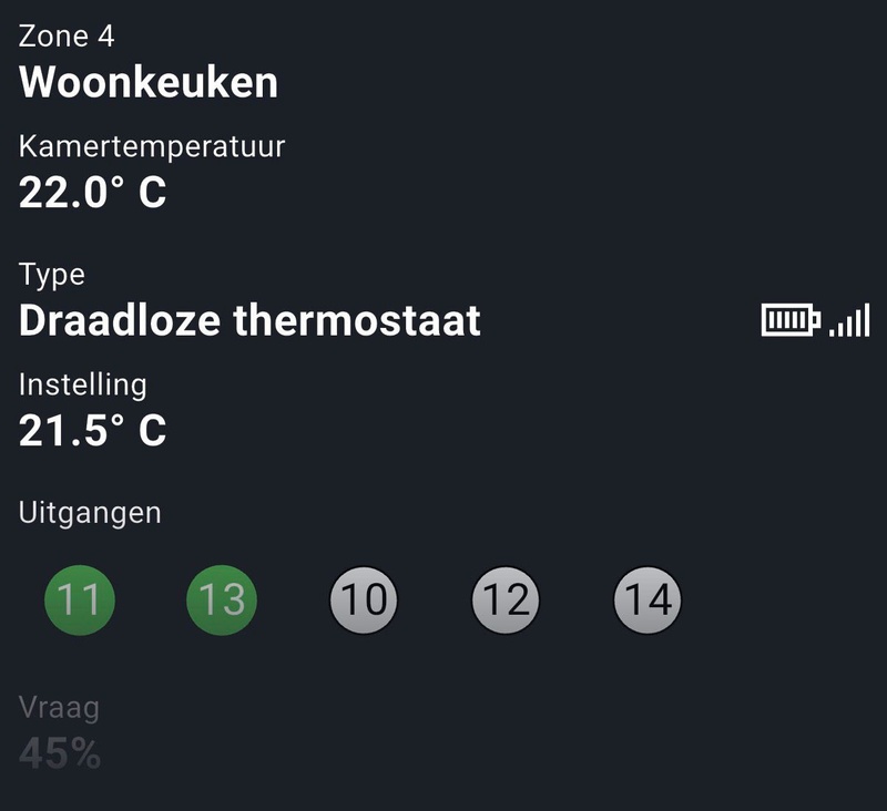

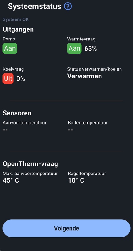

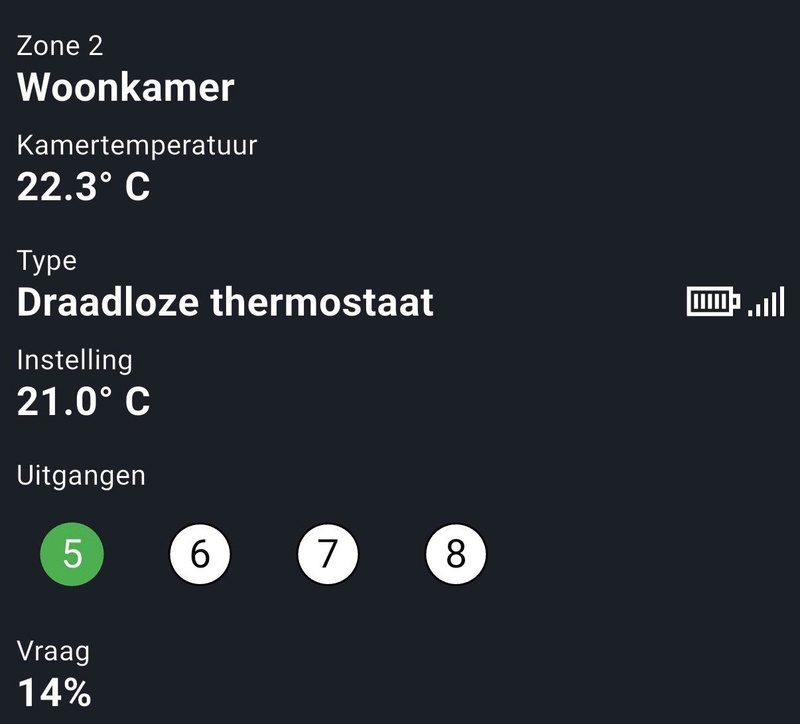

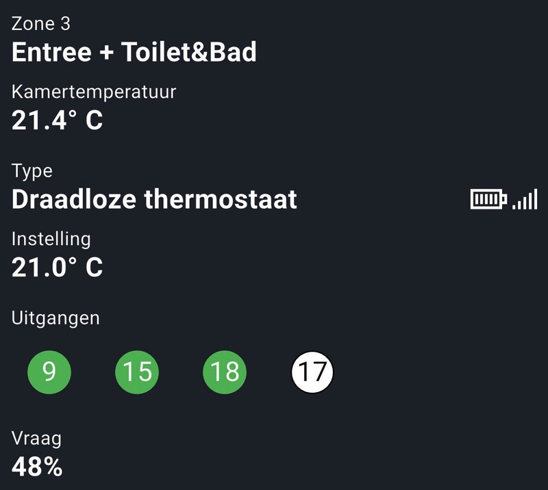

Heb sinds gister mijn HCC100 geïnstalleerd op mijn vloerverwarmingverdeler met 18 groepen aanvoer door Alpha Innotec WP (geen communicatie tussen HCC100 en WP). Nu staan alle flowmeters volledig open en vallen mij de volgende dingen op.
- De HCC houdt uitgangen van zones open van zones die ruimschoots de temperatuur hebben gehaald (zie bijv zone 2 - Woonkamer). Is dit normaal gedrag?
- De HCC opent nooit alle uitgangen van een zone (voor zover ik heb kunnen waarnemen) of alle uitgangen van alle zones. Nu combineer ik bijvoorbeeld 2 verschillende kantoortjes (en ruimtes) in mijn huis op een zone waarbij er een groep naar kantoor 1 gaat en een groep naar kantoor 2. Waardoor het theoretisch zou kunnen zijn dat kantoor 1 warm is en kantoor 2 koud. Ik zie nergens dat dit te parametiseren is. Mis ik een instelling?
Alvast bedankt!

Het systeem is adaptief dat moet zich nog inleren.
Dat duurt minimaal een week, na een dag kan je nog niet beoordelen of goed/slecht werkt.
