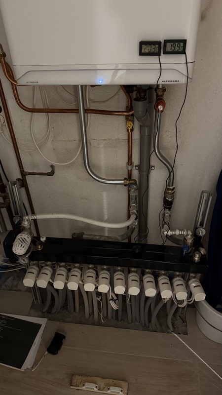

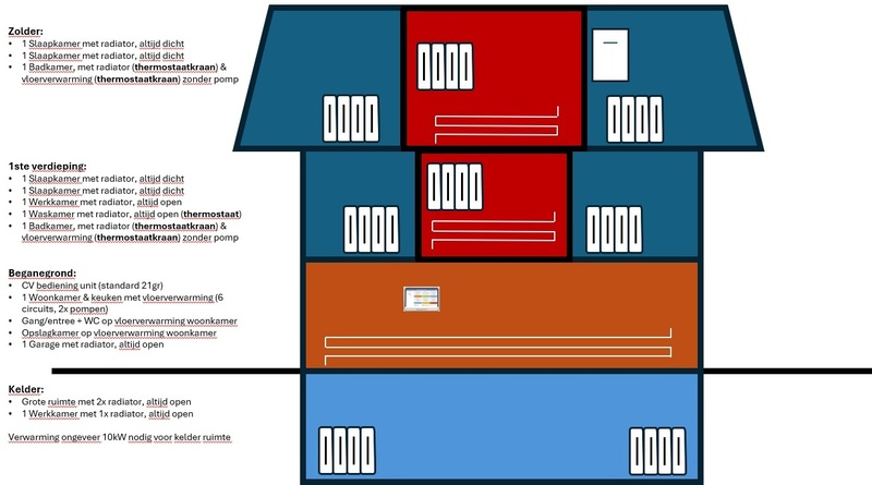

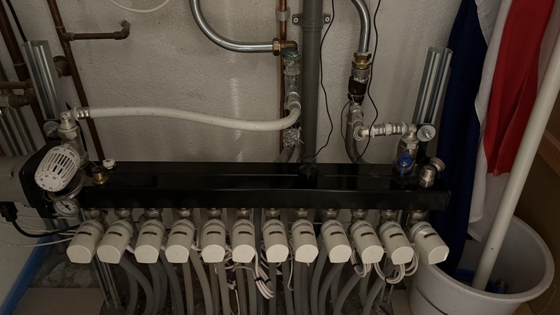

Wij hebben een huis uit 2010, met een simpel Honeywell draadthermostaat en Intergas ketel.
Beganegrond vloer verwarming (keuken, gang, woonkamer, aparte kamer). 2 groepen van ieder 3 lussen.
Alle andere ruimtes gewoon radiatoren, beide badkamers hebben ook een vloerverwarming met thermostaatkraan (zit volgens mij gewoon parallel aan het hete water gekoppeld, geen aparte verdeler en pomp).
Het probleem is dat we ook een kelder hebben en door de vloerverwarming altijd constant op 22gr staat wordt de kelder niet echt verwarmd. Nu met de kinderen wil ik de kelder toch echt gaan verwarmen (blijft in de winter anders op 14gr).
Situatie schets voorstel:
- Zolder: badkamer en slaapkamers wil ik uitvoeren allen met HR92. Intergas ketel met HDR91 aan/uit.
- Eerste verdieping: badkamer, slaapkamers en werkkamer wil ik allen uitvoeren met HR92. Werkkamer met een losse temperatuurvoeler.
- Begane grond: 2 VV groepen beide bedienen met een aparte HR92 in de aanvoer voor de thermostaat kraan. Evohome basis station ophangen op de plaats van de oude simpele draaithermostaat
- Kelder: 3 radiatoren met HR92 uitvoeren en een aparte temperatuur voeler van Honeywell
Eventueel voer ik de badkamers later ook uit met een aparte temperatuurvoeler.
Dit alles aan/uit aansturen. Gaat dit werken met de vloerverwarming op de beganegrond? Ik heb dus geen specifieke zone regelaar of afsluiter, de HR92 in iedere groep (2x) zal deze rol vervullen.

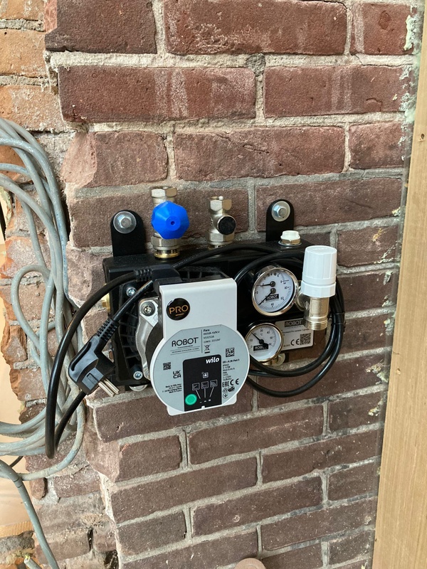

Zouden jullie kunnen meedenken met mijn situatie. Ik heb namelijk twee vloerverwarming verdelers met pomp voor de woonkamer. De tweede verdeler is in de aanbouw maar het is 1 grote ruimte en mag gezien worden als 1 zone.
Nu lees ik meerdere oplossingen:
1. HCE80 unit, dit werkt volgens mij sowieso, heb er dan alleen wel twee nodig (€)
2. Zoneklep met bdr91, nadeel leidingwerk
3. HR92 toepassen, ook leidingwerk of kan ik bestaand retourventiel gebruiken?
4. Pomp schakelen met bdr91 relais, dit is misschien de meest geknutselde oplossing maar zou het kunnen werken?
Linksboven is retourventiel? Zou daar een hr92 op kunnen?
Afbeeldingslocatie: https://tweakers.net/i/FulVppaikXuY9HBtEpx3LidTook=/x800/filters:strip_icc():strip_exif()/f/image/oir6YX5IQVQ8RaJSsfq4oheb.jpg?f=fotoalbum_large
Deze twee foto’s zijn van de kleine groep van de aanbouw. Past daar een hr92 op?
Afbeeldingslocatie: https://tweakers.net/i/KCaQ9SmcCcTD2k8hEC97daf8oXU=/x800/filters:strip_icc():strip_exif()/f/image/UQjZi8OKm3BOT32eVmOVsDdk.jpg?f=fotoalbum_large
Afbeeldingslocatie: https://tweakers.net/i/zTo6uBovyyfpiuLIWsLO65iNDUA=/x800/filters:strip_icc():strip_exif()/f/image/unPuY8npVEposld4bvP1gd0v.jpg?f=fotoalbum_large

daniel-rwd schreef op maandag 27 oktober 2025 @ 10:54:
Je zou kunnen overwegen om niet een HCE80 maar een HCC100 te nemen. Deze is flexibeler en werkt in ieder geval bij mij beter.
Tevens kan je best wel 2 verdelers aansturen als 1 zone met de HCC100.
De afsluiters (lees uitgangen) kan je op de HCC100 groeperen tot 1 zone.
En ik stuur bijvoorbeeld 2 vloerpompen aan met 1 HCC100. Ik heb daarvoor een relais geplaatst dat bekrachtigd wordt door de HCC100 en zo 2 pompen aanstuurt zonder dat de HCC100 te zwaar belast wordt.

Iemand enig idee waarom mijn radiatoren (boven) koud blijven ondanks een warmtevraag vanuit mijn Evohome? Communicatie tussen de 7 HR92's en de Evohome is goed, handmatig de HR92's op een hogere temperatuur instellen werkt ook, maar het warm worden van de radiatoren zodra de kamer onder de ingestelde temperatuur komt niet. CV slaat wel aan, maar ik zie dat de retourtemperatuur snel oploopt tot waarden boven het HR-bereik. De radiator in de badkamer (als enige niet voorzien van een HR92) wordt wel warm. De pinnetjes op de verschillende radiatorknoppen werken ook.

Als ik ze handmatig op een hogere temperatuur stel, hoor ik ze open gaan. Of ze dat ook doen als de temperatuur onder de ingestelde temperatuur komt, weet ik niet omdat ik daar niet bij ben. Waarschijnlijk niet, anders zouden de radiatoren niet koud blijven. Als ik de flow van mijn badkamer vergroot, loopt de retourtemperatuur terug (en wordt de delta met de aanvoertemperatuur groter). De badkamerradiator fungeert dan als een soort bypass heb ik de indruk. Ik had de flow in de badkamer juist geprobeerd te knijpen om te controleren of de badkamer niet alle warmte krijgt en de verder weg gelegen radiatoren niets of te weinig.

Dank voor alle reacties. Wat vreemd blijft is dat de radiatoren ook nadat ik ze handmatig op een hogere temperatuur heb ingesteld, nog steeds niet echt goed warm worden. Ik zal morgen eerst eens proberen of er soms lucht in de radiatoren zit. Ik realiseer mij dat dit losstaat van het wel of niet open gaan van de radiatorkranen bij het zakken onder de vooraf ingestelde temperatuur. Kennelijk spelen er meer problemen.

Als ik de pompsnelheid verlaag naar 15-20% neemt de delta T wel toe tot zo'n 15 graden, maar blijft de retourtemperatuur nog steeds langzaam oplopen. Daaruit leid ik af dat kennelijk het afgiftevermogen van de radiatoren die open staan, kleiner is dan het ingestelde (minimum) vermogen. Blijft merkwaardig dat de betreffende radiatoren dan niet warmer zijn, maar kennelijk is de warmtevraag daarvoor onvoldoende.
  • leonbong
  • Laatst online: 04:26
Als de retour warmer is dan de retouraansluitingen van de open staande radiatoren, dan heb je ergens kortsluiting in het systeem.
Dat kan door een bypass komen of een vloerverwarmingverdeler.

Het klopt inderdaad dat mijn retour bij de CV en de verdeler warmer is dan de retouraansluitingen van de openstaande radiatoren. Wat kan ik daar dan aan doen? De verwarming op de badkamer zou ik kunnen knijpen of uitzetten, maar ik zou niet weten hoe ik de vloerverwarmingverdeler kan knijpen. Ik merk dat beide balken inderdaad warm/heet worden.Afbeeldingslocatie: https://tweakers.net/i/_-MRAGJAdK4rFXcWUEfRMGm1_0I=/x800/filters:strip_icc():strip_exif()/f/image/h0vAH36uox4NUXA2P5WNCNv8.jpg?f=fotoalbum_large
Afbeeldingslocatie: https://tweakers.net/i/yG43M-cHh7eFS8CFc6EpTq819tA=/800x/filters:strip_icc():strip_exif()/f/image/MAPpkXDw7LNbmlYeRgstlyj2.jpg?f=fotoalbum_large
[ Voor 64% gewijzigd door Leatherneck1665 op 22-11-2025 23:31 ]

Of moet de vloerverwarming perse meedraaien als ik de radiatoren gebruik? Ik dacht dat het hele idee achter Evohome is dat je ruimtes apart kunt verwarmen.

De radiatoren worden niet warm (genoeg) terwijl de retour wel oploopt tot boven het HR-bereik.

Ik zou in de aanvoer van de vloerverwarming een regelventiel plaatsen.
Daarnaast in de afvoer een rtl, die laatste zorgt ervoor dat de flow nog veder wordt geknepen als er geen warmteafname van de vloer is.
Daarnaast een échte veerbelaste bypass plaatsen in het systeem ipv een openstaande radiator dat regelt beter.

Misschien is de thermostaatkraan op de aanvoerleiding van de vloerverwarming voorinstelbaar dan kan je die nog afstellen dat zal mogelijk helpen.

leonbong schreef op zondag 23 november 2025 @ 08:40:
Je bedoelt die thermostaatkraan links op de foto? Die staat nu op 45. Bedoel je hoger of lager zetten? Ik ging er vanuit dat dit niet uitmaakte omdat de vloerverwarming geen warmtevraag heeft.

Die thermostaat is de maximaal thermostaat die er voor zorgt dat er niet te warm water de vloer in gaat.
Ik begrijp uit de woorden van @leonbong dat als ik deze lager zet er minder warm water wordt bijgemengd als er geen warmtevraag vanuit de vloer is.

Als je vloer geen warmtevraag heeft, stroomt al het aangevoerde water gewoon weer terug via de retour, óf wordt de aanvoer gewoon geblokkeerd. In beide gevallen zal de keteltemperatuur sneller oplopen, want minder warmte vraag.
Als de aanvoer van je HR92 wel warm is, is de HR92 aan het regelen.
Waarom heeft de vloer overigens geen warmtevraag? Gebruik je de woonkamer niet?
Je kunt bij het testen de pomp van de CV ook juist op 100% zetten zodat je zeker weet dat je overal voldoende druk en doorvoer hebt.
[ Voor 27% gewijzigd door Meteen op 23-11-2025 11:17 ]

Door de thermostaat op de mengverdeler minimaal open te zetten (10 graden) blijft deze koud en heb ik geen last meer van 'kortsluiting' tussen aanvoer en retour via de verdeler. Daardoor lopen de Ta en de Tr nu veel langzamer op met een delta T van ongeveer 9 graden (pompsnelheid op 35-65%). Doordat ik het vermogen heb geknepen, komt de Ta thans niet boven de 40 graden uit. Om de afgifte te verhogen zou ik wellicht de pompsnelheid nog hoger kunnen zetten.
Ik gebruik de vloerverwarming niet omdat ik in de woonkamer en keuken verwarm met airco (L/L-WP). Daardoor slaat de vloerverwarming niet aan. Ik wil echter boven stoken op een minimale temperatuur om eventuele vochtproblemen te voorkomen. DE kamers boven worden namelijk niet of nauwelijks gebruikt.

Leatherneck1665 schreef op zondag 23 november 2025 @ 09:18:
als je de knop eraf haalt zit daaronder soms een mogelijkheid om een voorinstelling in te stellen. Zo ja die eventueel beperken, je totalehuisinstallatie is namelijk waterzijdig niet goed ingeregeld daardoor heb je problemen.
Ik bedoelde niet dat je die 45 graden lager zet.
Het doel is het aantal liters/uur aan water richting de vloerverwarming te verlagen niet de temperatuur waarop deze werkt.
Daarom ook de suggestie om een RTL te plaatsen in de afvoer van de vloerverwarming zodat je retourtemperatuur kan limiteren op 30/35 graden.
