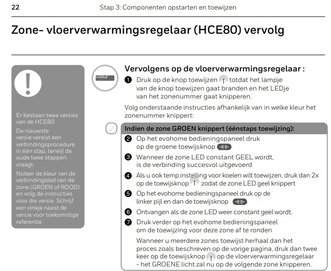

Overgestapt van MT4 thermische motoren op de HoneyWell HCE80 naar een 22CX van Watts. Wat een verademing. Enkele seconden nadat de pomp gaat draaien loopt het warme water ook de vloerverwarming leidingen in.
Echter zag ik op de wwebsite van Watts dat ze ook een type 22CX5 hebben welke nog 5 seconden sneller is en meer kracht heeft. Alleen deze nog niet gespot in een webwinkel

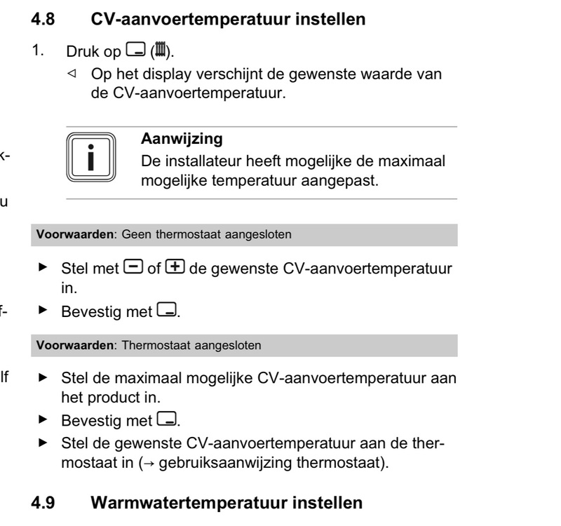

Volgens https://support.resideo.c...ng-cooling?language=en_US is het mogelijk om meerdere bdr91T keterrelais te koppelen aan evohome. Heeft iemand hier toevallig ervaring mee?
Ik wil mn vloerverwarming los van mn radiatoren bedienen. Mn cv ketel stuurt de aanvoertemperatuur helaas aan op basis van retourtemperatuur, dus wanneer de vloerverwarming 25 graden retour stuurt, dan wordt de ketel niet warmer dan 40 graden aanvoer. Wat te weinig is voor de radiatoren in de woonruimte
Ben nog zoekende hoe dit op te lossen zonder een andere ketel op te hangen waarbij je minimale aanvoertemp kan instellen

Ik ervaar hetzelfde met Heimeier Eclipse thermostaatkranen. Op de eerste verdieping heb ik vloerverwarming en op de bovenverdiepingen ingeregelde radiatoren.
In het verleden heb ik hier veel tijd aan besteed en uiteindelijk na veel ergernis een "oplossing" gevonden. Hier was de cv aan het branden, maar werden de radiatoren helemaal niet warm, cv slaat in paniek uit, etc. etc. Ik heb het echt de tijd gegeven om m te laten leren, maar helaas.... Dus:
Ik heb de cv laten pompen om flow in het systeem te creëren. Tegelijkertijd heb ik de schroefdraad van de Eclipse thermostaatkranen iets verdikt met een stukje isolatietape en daarna de Evohome HR92 adapters geplaatst. De truc is om de adapter zo ver aan te draaien dat de radiator net geen flow meer heeft wanneer de zwarte knop volledig gesloten is. Bij warmtevraag gaat de HR92 zijn minimale slag open (ja, ik he ook parameter 6 geconfigureerd ;) ) maar stroomt er direct warm water door de radiator/vloerverwarming.
Deze aanpak heb ik toegepast op alle thermostaatkranen, inclusief die van de vloerverwarming (ook met HR92). In combinatie met een aan/uit regeling (evohome ingesteld als warmtepomp module) en een minimale aan tijd van 10 minuten (deze mogelijkheden krijg je alleen als je evohome als wamrtepomp module configureert) werkt dit al twee jaar perfect en comfortabel, zonder overshoots.
Afbeeldingslocatie: https://tweakers.net/i/l6ydH82LPM2qchxsTiKzQubTBOk=/800x/filters:strip_icc():strip_exif()/f/image/hOZtw2yrB9t3BjwR2zo1iPBU.jpg?f=fotoalbum_large
Afbeeldingslocatie: https://tweakers.net/i/n5EMm_D-I3o_WcXRvgG70BzsrLk=/800x/filters:strip_icc():strip_exif()/f/image/bezWjGzvOOzf1ZekMlLurtrw.jpg?f=fotoalbum_large

Meteen schreef op woensdag 5 februari 2025 @ 16:42:
Een Hoge Temperatuur verdeler is juist bedoeld om in een systeem met radiatoren, en dus hoge aanvoertemperatuur, te werken. De HT verdeler mengt een deel van het hete aanvoerwater met het water van de vloer tot een lagere temperatuur. Daardoor krijg je ook een hogere retourtemperatuur uit je verdeler. Omdat het resterende deel van je aangevoerde water direct terugstroomt.
probleem is dat wanneer de vloerverwarming openstaat de ketel gaat modulairen op de retourtemperatuur van de vloerverwarming. Gezien de retour van de vloerverwarming 25 graden is, geeft de ketel nooit een hoger temperatuur dan 40 graden. En omdat de verdeler een HT verdeler is mengt deze volledig met de retour van 25 graden, waardoor er ook maar 30 graden in de vloer gaat. Pas als ik uren achtereen de vloer stook zodat het gemiddelde water in de vloer 40 graden is, ja, dan pas gaat de ketel naar een aanvoer van 60 graden.
het vermogen aanpassen doet niks, en de vaillant ketel kan niet ingesteld worden op een minimale aanvoertemp, of retour temp etc. Enkel vermogen en pomp
[ Voor 7% gewijzigd door AOC op 05-02-2025 17:20 ]

AOC schreef op woensdag 5 februari 2025 @ 17:19:
……en de vaillant ketel kan niet ingesteld worden op een minimale aanvoertemp, of retour temp etc. Enkel vermogen en pomp
Zelfs op de meest simpele ecotec ketel die ik kan vinden kun je de aanvoertemperatuur instellen. Zie paragraaf 4.8 op bladzijde 7.
https://www.vaillant.nl/p...0020275649-00-1268154.pdf
Afbeeldingslocatie: https://tweakers.net/i/m54XndjY2wJN4imvAuSq0EYhIhE=/800x/filters:strip_icc():strip_exif()/f/image/Pr85cVHzHrNGPnFJpdxw0s3y.jpg?f=fotoalbum_large

@Meteen, waar kan ik op het Evohome display (thermostaat) de "gewenste CV-aanvoertemperatuur" instellen?
Op de cv ketel zelf kan ik alleen de "maximaal mogelijke cv-aanvoertemperatuur instellen. En deze staat al op de max temp.
De gewenste aanvoertemperatuur kan alleen met een thermostaat ingesteld worden. De handleiding refereert ook naar -> gebruiksaanwijzing thermostaat
[ Voor 9% gewijzigd door AOC op 05-02-2025 18:03 ]

AOC schreef op woensdag 5 februari 2025 @ 17:59:
Stel dan op die thermostaat de gewenste aanvoertemperatuur in!

AOC schreef op woensdag 5 februari 2025 @ 18:24:
iets kunnen instellen bij Evohome? :+
Als je geen vaillant thermostaat hebt aangesloten, kun je het instellen op de ketel.
Maar ik geef het op, je zit gewoon te trollen.

Hippe Lip schreef op donderdag 12 december 2024 @ 22:07:
@PaulWO
Dat twee keer koppelen (als ik je goed begrijp) is om zowel het verwarmen als het koelen in te kunnen stellen op evohome.
Ik verwarmde eerst (met evohome) op gas en na overstap op een WP heb ik de eerste winter evohome ongemoeid gelaten. Geen problemen.
In de zomer daarna heb ik alles gereset en heb die ‘dubbele koppelmethode’ toegepast om ook te kunnen koelen met evohome. Maar dat werd een ramp bij mij. Ik kreeg het niet goed werkend en heb het daarom weer teruggezet naar alleen verwarmen.
In de zomer, als ik wil koelen, dan gooi ik alle verdelers open en zet de WP op koelen. De max koelcapaciteit is prima. Het werkt toch alleen maar als topkoeling. Ik krijg er een paar graden af in huis.
Zie boven.
Afgelopen week is de WP in koelmodus gegaan, maar de Evohome/Honeywell deed niks.
Gisteren maar eens aan het klussen gegaan en eindelijk snap ik het 2x koppelen. In de handleiding van de HCE80 staat dit niet beschreven, maar in de handleiding van Evotouch wel.
Bladzijde 22. Eerst de zone koppelen als de zone-led groen knippert en daarna nogmaals als deze oranje/geel knippert.
En direct begonnen beide HCE80 alle zone's (behalve badkamers) open te zetten en te koelen :)
Afbeeldingslocatie: https://tweakers.net/i/M-UMnnXa4bAURIIygrwB5gmTBuo=/fit-in/4920x3264/filters:max_bytes(3145728):no_upscale():strip_icc():strip_exif()/f/image/ZA9zF0k6OvumS0bf91ZKURik.jpg?f=user_large

Hier enigszins hetzelfde issue.
Geen BDR91T, omdat ik honeywell de WP niet laat aansturen. Puur naregeling met Honeywell.
Vandaag door de warmte is alles weer in koelbedrijf gegaan. Maar mij valt ook op dat de badkamers ook gekoeld worden, terwijl ik die in EvoHome heb uitgesloten van koelen, dus alleen verwarmen.
Eerdaags ga ik daarom op de HCE80 (ook 2 stuks) de zones van de badkamers slecht 1 keer koppelen (alleen bij groen knipperende led) en dus de 2e koppeling (oranje knipperend) uitprogrammeren. Staat wel in handleiding van HCE80 hoe dat moet. Dan staat op de HCE80 het koelen ‘hard’ uitgezet verwacht ik.

Ik heb alles al opnieuw gekoppeld.
Op de hce80 die niet moet koelen heb ik de instelling van het apparaat veranderd naar alleen verwarmen en bij het koppelen van de zones heb ik alleen de koppeling voor de verwarming gemaakt. Dus niet de oranje led. Daarnaast in de Evohome bij zoneconfiguratie de zones op alleen verwarmen gezet. En dan toch gaan ze open bij koelen….
Laat het vooral even weten als je er uit komt.

PaulWO schreef op zondag 11 mei 2025 @ 22:26:
heb je een link naar die handleiding waarin dat goed beschreven staat? Ik zit in de zelfde situatie (alleen vv en 2x HCE80) en ben 2 jaar geleden ook overgestapt op WP en ik krijg die koeling niet goed ingeprogrammeerd. Ook alles gereset en van nul af gestart, maar ik vond tot nu toe nergens een handleiding van Honeywell of Resideo waarin de 'in twee stappen aanmelden' goed beschreven staat.

Het mysterie wordt al groter… vorige week werden de badkamers niet gekoeld, dus correct de zoneleds van de badkamers uit.
Gisteren ging hij weer van verwarmen naar koelen en stonden leds wel aan en werden badkamers gekoeld.
Vanmorgen stond led van badkamer beneden uit en acurator dicht dus geen koeling maar badkamer boven wel.
Vreemde was dat EvoHome in overzicht alle verdelerzones op 100% open heeft… acurator stond toch echt dicht.
Zojuist gekeken staat led weer aan… op HCE80 de badkamer beneden uitgeprogrammeerd door bij oranje knipperende led de knop MODE 4 seconden in te drukken.
Controle-check (met antenne knop) laat zien dat alle lampen oranje zijn behalve badkamer, die is rood (bij koelmodus).
Maar helaas alsnog blijft de led groen en staat acurator open….
Later deze week alles maar eens geheel resetten. Zowel beide HCE80s, EvoHome en alle thermostaten (rounds).
