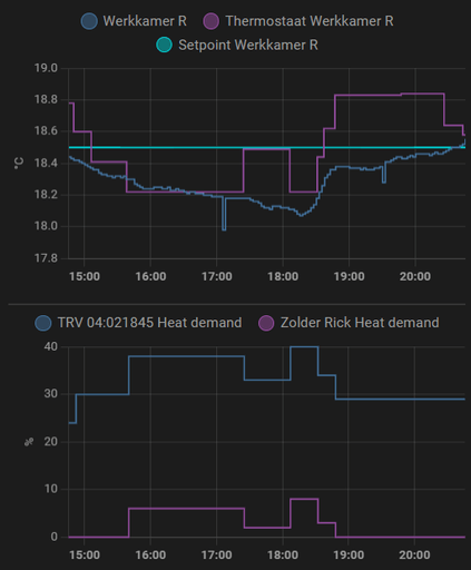

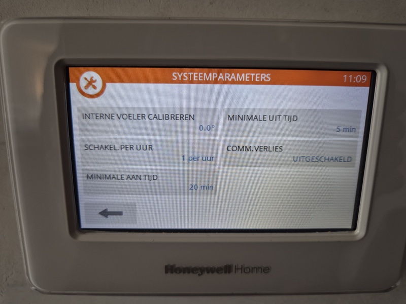

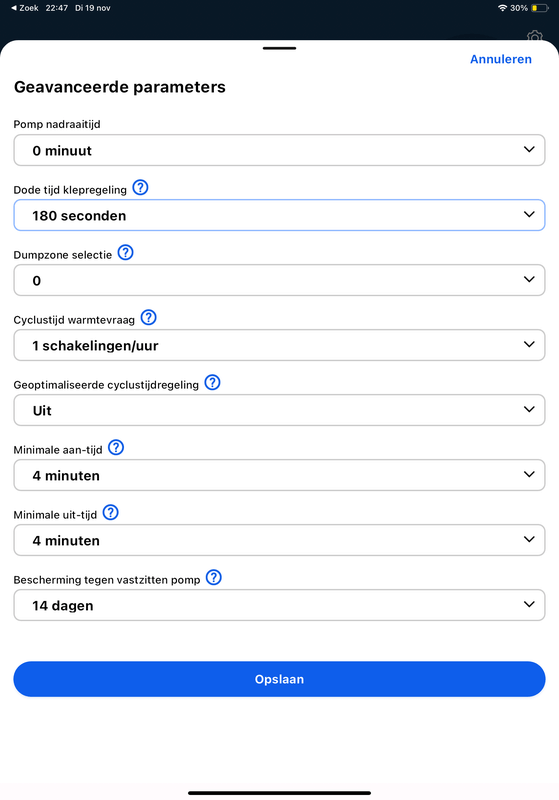

Ik heb nog niets aangepast aan de instellingen, alles staat nog zoals de installateur het ingesteld heeft (nieuwbouw). Maar ik zag wel dat alles redelijk ingesteld is voor een warmtepomp. Ik zou het max aantal runs nog terug kunnen brengen naar 1 uur maar dan is het probleem nog niet weg.
De afbeelding van te tijdlijn is de warmtevraag gezien vanuit mijn warmtepomp. dit zijn continue periodes van 20 min aan en 20 min uit.

pimNH schreef op dinsdag 19 november 2024 @ 22:15:
Haal anders eerst dat tijdvenster even weg om te zien of het probleem dan weg is. (Waar stel je dit trouwens in?)
En kijk even wat er mogelijk is op https://academy.resideo.c...dc6364&generated_by=74251
@pimNH
Er is toch iets vreemds in je warmtevraag, want ook al is de minimale aantijd 20 minuten, als er dan nog steeds vraag is, dan moet hij door blijven lopen. Dus kennelijk vindt evohome dat de gewenste temperatuur na 20 minuten bereikt is?
Idem met de uittijd.

Hippe Lip schreef op woensdag 20 november 2024 @ 12:27:
@pimNH
Ik vermoed dat de geavanceerde parameter “cyclustijd van de warmtevraag” van de HCC100 gewoon op 3 staat 😁.(NB er is geen EvoHome in het spel hier).
[ Voor 3% gewijzigd door Meteen op 20-11-2024 12:52 ]
  • pimNH
  • Laatst online: 25-11 06:51
Ik heb inderdaad geen evohome en de cyclustijd van de warmtevraag staat op 3, maar dit zou evengoed moeten betekenen dat er bij vraag langer dan 20 minuten gestookt dient te worden toch?
  • Meteen
  • Registratie: Juli 2013
  • Laatst online: 12-11 21:35
Het is maar net hoe je de omschrijving van de parameter interpreteert. Sinds ik de cyclustijd op de HCC100 op 1 heb staan, blijft mijn pomp van de vloerverdeler aan zolang er warmtevraag is. Die ging eerst ook zoveel keer aan en uit terwijl er wél warmtevraag was. Ik zou het gewoon even proberen.
[ Voor 20% gewijzigd door Meteen op 20-11-2024 18:05 ]
  • pimNH
Meteen schreef op woensdag 20 november 2024 @ 18:03:
hmm zal dat eens proberen
Update:
Hij staat nu 40 min op vraag en dan 20 min uit, heeft niet geholpen dus.
[ Voor 8% gewijzigd door pimNH op 21-11-2024 06:58 ]
  • Meteen
pimNH schreef op woensdag 20 november 2024 @ 20:01:
Update:
Welke parameters zijn die 40 en 20 minuten, staan die in de instellingen bedoel je? Maar wat doet dan de warmtepomp?
Hieronder mijn instellingen. Ik krijg de minimale aan-tijd niet langer (voor zover ik me kan herinneren). Maar de verdelerpomp draait daarmee de hele tijd dat er warmte vraag is.
Afbeeldingslocatie: https://tweakers.net/i/hShDufp2oGbjt0Q5rLerSMwNufE=/x800/filters:strip_exif()/f/image/yJ8zaBAjSSbk7HaKi9fpFw4m.png?f=fotoalbum_large
[ Voor 3% gewijzigd door Meteen op 21-11-2024 12:23 ]

  • pimNH

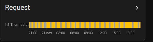

Meteen schreef op donderdag 21 november 2024 @ 11:02:
De 40 en 20 minuten volgt uit de minimale aan en uit tijd denk ik, beide staan op 20 minuten. Maar er lijkt nu wat te gebeuren, de tijden lijken wat te veranderen: Afbeeldingslocatie: https://tweakers.net/i/w2Juw_ORNm4OdhFfifwyrNkXXhs=/fit-in/4000x4000/filters:no_upscale():strip_exif()/f/image/bHkWaBkFXhQR15rqJ3vZDX3M.png?f=user_large
Ik heb de thermostaat wat hoger gezet vandaar de iets langere periode rond 18.00.
De warmtepomp stookt gewoon netjes afhankelijk van de vraag, behalve als hij warm water maakt of geprohibit is. Het gekke is dan wel dat de vraag van de HCC 100 nog wel aan en uit schakelt terwijl er niet aan de vraag voldaan wordt.
Ik heb de prohibit tijd terug gezet tot twee korte periodes (in de ochtend en avond) en laat het zo wel een tijdje draaien. Wie weet past het fuzzy logic algoritme zich nog aan en anders bouw ik zelf wel een klepcontroller.
[ Voor 4% gewijzigd door pimNH op 21-11-2024 20:35 ]

  • Laatst online: 16:03
willemharselaar schreef op zaterdag 7 december 2024 @ 17:04:
Goedemiddag allemaal,
Ik heb sinds 2 weken de HCC100 en tot nu toe is het een ramp en kunnen we in t-shirt in huis zitten.
Vanmorgen weer ingelogd op de HCC100 omdat het weer 2 graden warmer was als ingesteld en hij begon gelijk met updaten van de firmware. Wat schetst mijn verbazing na de update is het al de hele dag de ingestelde temperatuur!!!! Dit geld voor alle zones die op verwarmen staan (momenteel 2 van de 3).
Nu ben ik wel benieuwd of meer mensen hier "last" van hebben.
Evohome heeft over het algemeen twee weken nodig om te leren. Van aanwarmgedrag van je huis.
Dat gaat sneller als het weer omslaat buiten of als wisselden temperatuurinstellingen hanteert.
Daarna is het goed en werkt dingen als adaptieve start ook goed.
  • Drossie
  • Laatst online: 24-11 20:21
Dashlane schreef op zondag 8 december 2024 @ 07:50:
Ik zou beginnen met minimale aan tijd naar 30 minuten te zetten en minimale uit tijd naar 10 minuten.
Heb je geen andere zone die aanspringt? Is het geen defrost die geforceerd wordt? Je kunt ook nog proberen om het setpoint lager te zetten, mijn ervaring is dat een setpoint <2 graden evohome alsnog sporadisch inschakelt.
Ik heb slechts 1 zone.
Ik weet niet of het er toe doet, maar ik zie dat ik de laatste update op de Evohome niet heb. Ik heb gezien dat er dan een slimme functie bijkomen is, maar die heb ik dus niet. Er is nochtans verbinding met internet, want ik gebruik de app.
Zopas hoorde ik dat de warmtepomp opnieuw actief was, terwijl het echt warm genoeg is in huis...
Afbeeldingslocatie: https://tweakers.net/i/hzFggw6C61tTssgPJUy479bdCbk=/800x/filters:strip_icc():strip_exif()/f/image/GoLOVifgDutWF8QXgWXZbCA0.jpg?f=fotoalbum_large
Afbeeldingslocatie: https://tweakers.net/i/VXhTwvggg13Jk86SRe23RIZUjp8=/800x/filters:strip_icc():strip_exif()/f/image/b7If3sDi8kfdwBsFBDcaJanY.jpg?f=fotoalbum_large
Meteen schreef op zondag 8 december 2024 @ 09:40:
Kijk in het systeemoverzicht voor welke zone er warmtevraag is en hoeveel warmte er gevraagd wordt van je warmtepomp.
Hoe ziet je systeem er trouwens uit? Evohome met radiatorknoppen, geen HCC100 of HCC80, en een BRD91T voor aan/uitschakelen van de warmtepomp?
1 zone. Vloerverwarming op 3 verdiepingen in het huis.
2x BRD91T. Daarmee heb ik daarstraks nog een communicatietest gedaan en die communiceren allebei.
Als er een 2% warmtevraag is, staat je warmtepomp dus aan, want een BRD91 kan alleen maar aan of uit.
Eerst maar eens een upgrade van de software regelen.

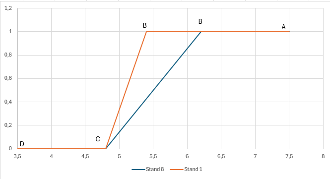

Dit vind ik wel interessant. Want ik heb paar vaste kranen (Herz) en een paar regelbare (danfoss en Honeywell) en ze hebben allemaal een net andere werking, en dat maakt uit.
Ik heb deze honeywell
https://www.buurs.nl/prod...vMTLK3_ci64QaAgPWEALw_wcB
Deze is inregelbaar, en bij standje 8 is er meer slag nodig om van 100% naar 0 gesloten te gaan, dan bij standje 1.. waarbij je inderdaad je flow kan regelen.
In mijn geval is het ongeveer 1.4mm (voor een volleslag) bij standje 8
En 0.57mm bij standje 1.
Vertaald naar heat_demand (voor de knop). Wat voor de volgens mij toch echt mechanische stand moet zijn, want je hoort bij een verandering in uitvraag kort daarna de motor gaan, en het is ook het enige van evohome richting de knop stuurt. Het radio verkeerd is af te luisteren. Want er ook een heat demand voor de zone en die zijn veel lager. (ook daar zijn plotjes van, kan ik wel delen als er belangstelling is)
100% is open, dus helemaal ingetrokken, bij deze kraan is dat ook zo, kan bij een andere anders zijn.
bij standje 1 is tussen de theoretische bandbreedte
4mm slag => (4-0.57) / 4 = 86% => 100%
standje 8:
4mm slag => (4-1.4) / 4 = 65% => 100%
Wat evohome bij een radiator knop doet bij eerste aansluiting is zoeken naar wanneer wordt het warmer in de ruimte en wanneer niet, en probeer tussen deze twee waarden te moduleren. Want dat kan met een radiator makkelijk vanwege de normaal gesproken snellere opwarming. Wat mij ook is opgevallen is de stapgrootte vrij groot is, waardoor bij kleine slag effectief eigenlijk alleen maar open/dicht is.
En bij de BDR's en de HCE/HCC is het allemaal net anders..
  • leonbong
Bij normale thermostatische kranen verdraai je concentrisch gat. Maar de slag van pin blijft gelijk.
Ofwel als de flow door de voorinstelling beperkt is tot 400l/uur.
Dan varieert de flow van 0-400l/uur over bij bijvoorbeeld de 4mm van de pin.
Is de voorinstelling max 100l/uur dan varieert de flow tussen 0-100 over de 4mm van de pin.
Jij geeft aan dat bij jouw de slag anders wordt door de voorinstelling dat is heel raar. Dat gebeurd normaal alleen bij ouderwetse handkranen.
Ik weet eigenlijk heel zeker dat dit niet geldt voor Herz en Danfoss thermostatische radiatorkranen.
[ Voor 10% gewijzigd door leonbong op 09-12-2024 21:54 ]

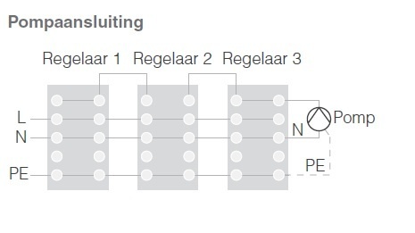

De HRA80 volgens onderstaande schema aangesloten (1 HRA80 laten vervallen, want had op beide HCE80 een eigen antenne)
Afbeeldingslocatie: https://tweakers.net/i/TovudzjXveEKZbWtu-E10j1x2Sw=/fit-in/4920x3264/filters:max_bytes(3145728):no_upscale():strip_icc():strip_exif()/f/image/exVvYMIuz35yeThMbTV8PP7a.jpg?f=user_large
De verwarmingscirculatiepomp (welke in de boilerkast zit) heb ik losgekoppeld van klem X2.3 van de aansturing van Stiebel en aangesloten op het pomprelais van de HCE80 beneden (naast de warmtepomp).
De Stiebel geeft een 230volt signaal wanneer de warmtepomp in koelmodus gaat.
Daarvoor heb ik een (simpel standaard) relais met 2maak contacten verbonden met klem 3 en 4 op de beide HCE80's. Even getest met handmatig 230volt erop zetten en werkt super.
Ik heb dus gekozen voor deze oplossing:
Afbeeldingslocatie: https://tweakers.net/i/tuG9JOTafyOcMQHa1pew-1wnJcU=/800x/filters:strip_icc():strip_exif()/f/image/UG7NKFmQNBJM5ezaI5sVx3Zs.jpg?f=fotoalbum_large

  • Meteen
Workaholic schreef op zondag 12 januari 2025 @ 16:42:
Installateur heeft het systeem nog niet goed werkend gekregen; problemen variëren. Soms reageren zones niet op warmtevraag dan wel stopzetten daarvan. Wel zijn die aanpassingen zichtbaar in de bedieningsunit. Het wordt dus alleen niet omgezet naar de HCC of de HCC bedient de motortjes niet goed. Soms leiden de motortjes een eigen leven en sluit/opent eentje zonder aanwijsbare reden.
Heb je al geprobeerd de slimme aansturing uit te zetten in de geavanceerde parameters van de HCC100.: Cybertroy in "HCC100 met Evohome"

Meteen schreef op maandag 13 januari 2025 @ 10:01:
Gaan we even proberen thanks! Als er nog iemand een goede installateur weet in de omgeving van Oss hoor ik het graag via DM.

Workaholic schreef op maandag 13 januari 2025 @ 10:24:
Dank @Dashlane ! Ik heb er al eentje bij de ketel (ander type geloof ik, de modulerende variant). Kan ik er nog 1 extra plaatsen en ook aansturen als onderdeel van de keuken zone? Puur en alleen voor de klep?
Ja, je maakt een nieuwe zone aan in EvoHome en wijst een thermostaat en een BRD91T toe. Die T in BRD91T is van belang ivm lange schakelperioden voor je vloerverwarming.
  • Workaholic
Meteen schreef op maandag 13 januari 2025 @ 12:38:
Thanks - ga ik die T bestellen. Ik heb helaas al het maximaal aantal zones (12). Kan ik deze niet toevoegen aan de keuken zone waar de vloerverwarming zit + 2x HR92radiator knoppen en een Home Round Draadloos T87RF2025?

Workaholic schreef op maandag 13 januari 2025 @ 12:59:
Dat zou wel moeten kunnen, je hebt het kunstje immers al eens eerder geflikt met twee HR92’s in één keukenzone. Maar dan gaat je vloer gelijk aan én uit met de radiatoren, en wordt dan waarschijnlijk minder warm.
Mocht de vloer nu te warm worden, dan zou ik de vloer afknijpen met een thermostaatknop die op de watertemperatuur van de vloer reageert, ipv de klep die altijd open staat.
Zover ik begrepen heb is de T variant alleen een toevoeging aan de ketel/wp zijde. De schakelingen van een klep doet op basis van 10 minuten. 60% is 6min open en 4min dicht, daar gaat de T variant naar mijn idee niets aan veranderen.

De Evohome geeft voor de woonkamer een warmtevraag van 5% aan. Voor de verdeler van de vloerverwarming zit een HR92 en deze staat ook op kleppositie 36. Toch slaat de CV-ketel niet aan.
Omdat de kleppositie op 36 staat, komt er wel warm water in de vloer wanneer de radiatoren om warmte gaan vragen. Dit is echter niet wat ik zou willen. Als ik de thermostaat een halve graad hoger zet, slaat de CV-ketel wel aan.
Mijn verwachting is dat als er een warmtevraag is van 5%, de ketel ook aan zou slaan. Is dit herkenbaar gedrag?

synorluna schreef op woensdag 15 januari 2025 @ 18:32:
Ja, dat is herkenbaar. Alleen oplossen is moeilijk. Mijn ervaring (n=3) is dat een radiator knop (HR91/HR92) niet goed werkt met vloerverwarming wanneer je eigenlijk wil dat de temperatuur in de ruimte zo constant mogelijk is.
Dat komt omdat bij VV je (in de regel) eigenlijk enkel open/dicht kan aansturen (bij constante aanvoer temp). Het systeem is traag, dus heeft het veel tijd nodig om op te warmen. Dus lang openstaan.
Als je wilt moduleren kan dat eigenlijk alleen goed met de tijd, dus een tijd open c.q. dicht.
Dat kun je dus doen met een HCE80 of een HCC100. Of met een BDR91 met een kleppenmotor/thermische motor eraan vast. En de delay optie die ik eerder heb gezien, heb ik ook slechte ervaring mee, omdat je het inregelen ook beïnvloed.
Bij een radiator, is moduleren niet nodig omdat de reactie veel sneller is. Dus deze kun je makkelijk open en dicht zetten. Het algoritme van evohome, probeert bij zo'n knop dat te doen. Hij zoekt letterlijk op bij welke open % stand er niks gebeurd, en wanneer er een temperatuur verhoging plaats vind.
Aan de andere kant moet jij je voorstellen dat de evohome niet weet wat je in huis aangesloten heb, deze probeert op basis van slim goed geluk te bedenken hoe hij moet verwarmen. En de temperatuur zo goed mogelijk rond setpoint te laten schommelen (en voorspellen).
Door een HR knop op een VV aan te sluiten probeer je m.i. het systeem niet te gebruiken zoals hij is bedacht, en ook niet goed kun laten regelen.
Dit wil niet zeggen dat het niet kan, maar je maakt het hem wel erg moeilijk. Want het systeem heeft wel 15 cyclii nodig om het te leren, en bij vloervervarming is dat dus 2 week.
OT: Volgens mij wordt bijna alles onder 10% warmtevraag niks mee gedaan.
Wat bedoel je precies met kleppositie 36? Normaal stel je alleen optie 6 op full stroke in (1) en wat belangrijk is dat je de hr92 in evohome niet als radiator maar als VV instelt.

Forain schreef op woensdag 15 januari 2025 @ 19:26:
Dank voor je reactie. Oorspronkelijk had ik dit ook niet zo bedacht. We begonnen een jaar of 3 geleden met een thermische motor (MT4) op basis van aan/uit. Helaas resulteerde dit in continu pendelen (3 minuten aan, 3 minuten uit) aangezien de nachtverlaging 1 graad onder de gewenste dagtemperatuur zat. Dit was zo frustrerend dat ik voor deze oplossing heb gekozen. De ketel kan nu tenminste langere runs draaien.

DukeBox schreef op woensdag 15 januari 2025 @ 20:21:
Met kleppositie 36 bedoel ik optie 10-1. Waarom moet hij op full stroke staan? In de Evohome staat hij nu ingesteld op radiator. Gaat dat niet goed? Op een andere optie zoals Zoneklep kan ik de HR92 volgens mij niet koppelen.

synorluna schreef op woensdag 15 januari 2025 @ 20:24:
10-1 heb ik nog nooit aangepast, alleen 6-1 is nodig omdat je je verdeler niet wilt knijpen.
Bij radiator zit er een regel vertraging in, dat wil je niet. Bij het VV profiel niet (tenzij er <1 temp verschil is met vraag)

DukeBox schreef op woensdag 15 januari 2025 @ 20:29:
10-1 past niks aan, maar laat zien hoe ver de klep is opengedraaid. Dit gaat van 00 tot 100.
Waar pas ik dat VV profiel aan? Ik moet zeggen dat ik momenteel de temperatuur op continu 19 graden heb. Dus dat zal veelal resulteren in <1 temp verschil met vraag.
Daarnaast snap ik nog niet wat je bedoelt met dat je de verdeler niet wilt knijpen en daarom 6-1 gebruikt. Kun je dat verder toelichten?

Bij het aanmaken van de zone.

Ik denk dat je dan de optie Verdeler bedoelt? Morgen zal ik eens kijken wat dat voor verschil maakt en of ik de HR92 kan koppelen op die manier.
Ik snap nog niet de toegevoegde waarde van optie 6-1. Die hele slag houdt volgens mij alleen maar in dat voor sommige kranen de HR92 verder moet draaien om de leiding helemaal open te zetten.
Slaat de ketel dan wel aan als er een andere HR92 op 5% staat?
Als je de ketel met OpenTherm aanstuurt levert 5% een (te) laag set point op, waardoor de ketel niet aanslaat. Bij een aan/uit regeling zal 5% omgezet worden in 5% van de tijd aan en 95% uit. Dus om te weten wat er gebeurd zul je uitgebreider moeten monitoren.

synorluna schreef op woensdag 15 januari 2025 @ 21:01:
Je ventiel kan ook gedeeltelijk open, de HR92 berekend/kalibreert het aantal slagen op het moment dat je deze locked. Bij je VV 'ventiel' wil je niet dat deze beperkt wordt, dus helemaal open of dicht.

DukeBox schreef op donderdag 16 januari 2025 @ 11:42:
Volledige slag betekent niet dat de klep helemaal open of dicht staat (zo ver ik het begrijp). Normaal zal de HR92 doordraaien totdat deze een significante tegendruk ervaart en stopt dan. Met volledige slag draait hij nog een stukje verder door zodat je zeker bent dat de klep echt 100% open gaat als hij op 100% vraag staat. Daardoor verbruikt het ook iets meer stroom, omdat hij langer tegen hogere tegendruk in moet draaien.
Hij gaat met "volledige slag" niet als een open/dicht klep werken, hij gaat hooguit mogelijk (maar niet altijd) een stukje verder open op de 100% stand.

jaapzb schreef op donderdag 16 januari 2025 @ 12:46:
Ja en nee, deze instelling is bedoeld voor bij gebruik van adapters maar heeft als bijwerking dat hij niet meer gedeeltelijk open/dicht gaat. Je krijgt ook veel minder bij regelingen (stukje dicht, stukje open etc).
Overigens ik mag ook aannemen dat je niet de temp. sensor van de HR92 gebruikt?

DukeBox schreef op donderdag 16 januari 2025 @ 16:21:
Klopt. Temp sensor van de Evotouch. Heb de HR92 wel op radiator staan in de Evotouch. Met de functie zoneklep kun je de HR92 niet koppelen.
Mwa, als ik de stand van de kraan opvraag zie ik nog steeds percentages, net zoals in het systeemoverzicht van EvoHome. Als de kleinste regelstap 1% is, zal de kleinste regelstap zal iets groter zijn geworden door een iets grotere regelslag.

Je kan eigenwijs blijven maar de enige juiste instelling is full stroke met als zone type 'verdeler'. De hr92 gaat dan altijd volledig open of dicht, onafhankelijk van het percentage. Op deze manier heb ik het in meer dan 30 woningen zo achter gelaten zonder problemen met de vv. Dit is ook door honeywell zelf zo officieus aangeraden 12 jaar geleden i.c.m. modulerende aansturing.

DukeBox schreef op donderdag 16 januari 2025 @ 19:01:
Ik ga het morgen proberen.
Ik weet niet wie of wat je eigenwijs vindt, maar nu geef je wel wat extra informatie. Namelijk de HR92 gebruiken in een zone met als type “verdeler”. Dan zal de HR92 wel anders aangestuurd worden dan als een zone met als type “radiator”, lijkt me.

Meteen schreef op donderdag 16 januari 2025 @ 23:46:
Dat heb ik al 2 keer eerder gemeld!
.. en wat belangrijk is dat je de hr92 in evohome niet als radiator maar als VV instelt.
[ Voor 34% gewijzigd door DukeBox op 17-01-2025 08:35 ]

DukeBox schreef op vrijdag 17 januari 2025 @ 08:30:
Het lukt nu om op basis van je advies (profiel verdeler en HR92 optie 6-1, om lange runs te maken! Erg fijn, dank voor je advies!
Het laatste wat me nu nog op valt is dat de HR92 niet helemaal sluit wanneer de vloerverwarming geen warmtevraag heeft. Wat er dan gebeurt is dat wanneer ik een radiator open zet op een slaapkamer, er ook heet water naar de vloerverwarming gaat. Is dat nog te verhelpen of is dat gewoon een bijkomstigheid van dit systeem.

synorluna schreef op vrijdag 17 januari 2025 @ 12:18:
Dat zou niet zo moeten zijn.
Je zou nog een extra kalibratie kunnen doen en een vers setje batterijen om dat uit te sluiten. Ook even het ventiel pinnetje paar keer goed indrukken (en evt. smeren) kan ook helpen.
Als je gebruik maakt van adapters kan je daar hoe dan ook last van hebben (en houden).
Sorry, wel gelezen maar niet tot me doorgedrongen.
