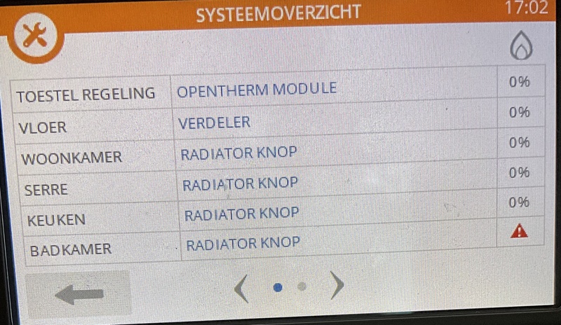

Omdat mijn HCE80 icm Evohome de vloer niet synchroon aanstuurde met mijn ketel, heb ik een HCC100 geïnstalleerd.
Het probleem is “opgelost” doordat de vloer nu altijd aan staat.😒
Ik meet de kamertemperatuur met een HCF82.
In meer detail:
  1. Zolang de gewenste temperatuur niet bereikt is, worden de MT4 en de pomp aangestuurd. De pomp stopt elke 10 minuten zo’n 30 seconden.
  2. In het systeem overzicht geeft de Evohome de warmtevraag weer met een percentage. Zowel van de HCC100 als de thermostaatkranen HR92. Wanneer de vloer op 0 % staat blijft de pomp gewoon doordraaien!
  3. Pas als de gevraagde temperatuur 2 graden lager is dan actuele temperatuur gaat de pomp uit.
Al met al een teleurstellende ervaring.

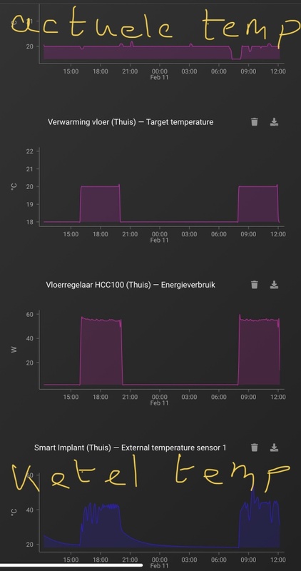

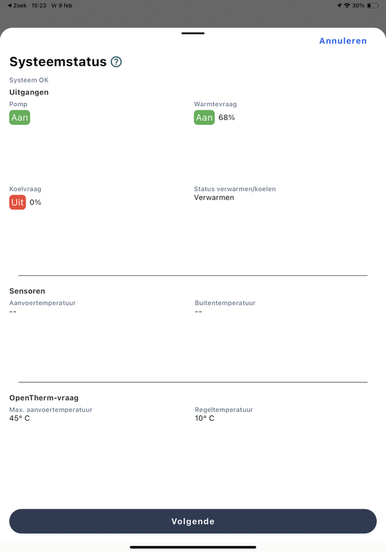

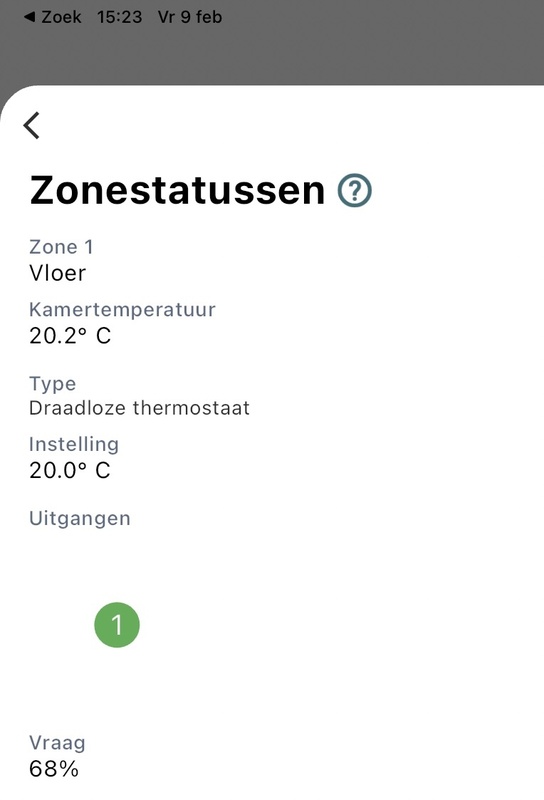

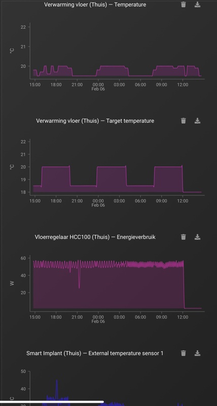

Onderstaande plaatjes zeggen genoeg. Bij een gevraagde kamertemperatuur van 20 graden en een een actuele temperatuur van 20,2 graden vindt de HCC100 het nog niet warm genoeg, want de warmte vraag is nog steeds 68%. Terwijl de Evohome met een warmtevraag van 0% de ketel allang uitgeschakeld heeft.
Volgens Evohome is de oplossing de groep opnieuw toe te voegen. Waarom dat iets zou oplossen is me compleet onduidelijk. Incompetente helpdesk, die nog nooit gehoord heeft van probleemanalyse en foutisolatie.Afbeeldingslocatie: https://tweakers.net/i/65MgHboEb4xMit4c6jpgonSOVFE=/x800/filters:strip_icc():strip_exif()/f/image/0fLRmAfNCsHjdIFgeneHsje5.jpg?f=fotoalbum_large
Afbeeldingslocatie: https://tweakers.net/i/j6cMstEkSAAY0gsMhouBdVc7a-I=/800x/filters:strip_icc():strip_exif()/f/image/fWocrSkKPV8oEeO9QlKFHdM0.jpg?f=fotoalbum_large

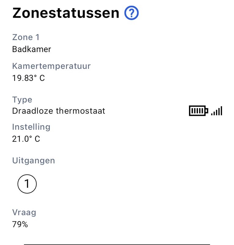

Hoe heb je dat schermpje 'Zonestatussen' opgeroepen? In de Evohome app? Ik gebruik ook Evohome+HCC100, maar ik herken dat scherm niet.
Overigens: kan die weergave van 68% niet gewoon een bug zijn, een onjuiste weergave? Want bij 20.2 graden kamertemp moet de vraag niet 68% zijn, maar nul, lijkt me.

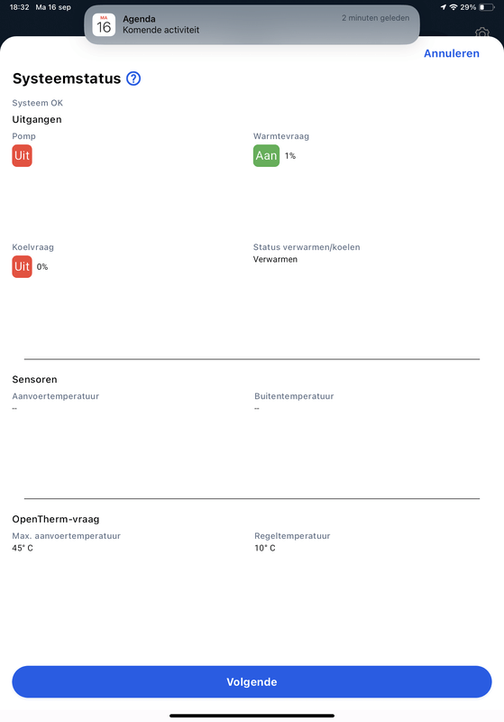

Zonestatus krijg je wanneer je met de app Resido Pro op je tablet Connect met de HCC100, en dan de knop Systeemstatus en dan het vervolgscherm (zo uit mijn hoofd).
De uitschakelpiekjes om de circa 10 minuten heb ik weggekregen door in het scherm Geavanceerde Parameters het aantal schakelmomenten van 6 naar 1 te zetten.
In het scherm Systeemstatus zie je ook staan dat de pomp aan is en ook de warmte vraag op aan staat met 68 % warmtevraag. Dus niet zo maar een verkeerde weergave.
Slaat de pomp bij jou wel af als de gewenste temperatuur bereikt is?
Afbeeldingslocatie: https://tweakers.net/i/R4PphXOl2Pvz-svIJqXjf84y000=/x800/filters:strip_exif()/f/image/hkPJzlTzoLyhomDXZ2ECvz0P.png?f=fotoalbum_large

Ik experimenteer nu met een dagprogramma voor de vloer met afwisselend een aantal uren op 20 en een aantal uren op 18 graden. Om te voorkomen dat de vloerpomp aan staat en de ketel uit.
Afbeeldingslocatie: https://tweakers.net/i/wfWABHkTTG2dpgt7fWaOMaEh5jI=/x800/filters:strip_icc():strip_exif()/f/image/ca5e40cmoaYo0yudguuHWMYX.jpg?f=fotoalbum_large

Meteen schreef op zondag 11 februari 2024 @ 11:58:
Evohome. Die stuurt aan de hand van de actuele en de ingestelde temperatuur de ketel aan.En houdt dus géén rekening met ingestelde systeemparameters op de HCC100 zoals bv de dode tijd van de zoneklep/motor.
Inderdaad, de Evohome stuurt de ketel aan en niet de HCC100 (althans daarvoor heb ik gekozen bij het instellen van de HCC100; je kunt blijkbaar ook anders kiezen en ik weet niet wat er dan gebeurt). Maar dat betekent toch niet dat er geen rekening gehouden wordt met parameters zoals de dode tijd van de zonemotor? De HCC100 zelf zal die tijd gebruiken bijv. bij het schakelen tussen de zones (als je de instelling 'geoptimaliseerde cyclustijdregeling' aan hebt gezet), en misschien ook bij het in/uit schakelen van de pomp van de vvw-verdeler.
  • machielb
  • Registratie: November 2023
  • Laatst online: 16-04 23:09
Meteen schreef op vrijdag 9 februari 2024 @ 21:09:
Ik heb het vandaag bekeken: Inderdaad gaf het statusschermpje in de HCC100-app nog een warmtevraag aan (b.v. 45%) terwijl de Evohome al lang 0% aangaf. En die 0% van de Evohome is juist (want de ruimte was al op temperatuur) en overigens ook bepalend (want het gedrag van de ketel laat zien dat hij luistert naar wat de de Evohome aangeeft).
Het statusscherm in de HCC100 gaf op dat moment ook aan dat de pomp nog draaide en welke groepen er op dat moment open stonden. Dat klopte ook.
In de loop van de middag daalde langzaam het percentage aangegeven door de HCC100 app, en 's avonds staat hij op 0% en is alles uit inclusief de pomp (ik houd het huis 's nachts niet op temperatuur).
Conclusie: de HCC100 vindt het blijkbaar verstandig om de vvw héél lang na te laten draaien, ook al geeft de ketel al lang geen warmte meer.
Maar waarom hij dan ondertussen een vraagpercentage van bijv. 45% weergeeft is mij een raadsel. Gelukkig luistert de Evohome daar niet naar :?

  • Meteen
  • Registratie: Juli 2013
  • Laatst online: 28-11 11:08
Hippe Lip schreef op maandag 12 februari 2024 @ 05:25:
Dan ben ik uiteraard benieuwd naar de reactie.
Ik hen het probleem aangemeld als “pomp blijft draaien terwijl ketel uit staat”. Antwoord was: “ Als ik uw bericht lees, dan adviseer ik u om de bewuste probleem zone te verwijderen en dan opnieuw te gaan toevoegen.”
Waarom dat een probleem zou oplossen is mij onduidelijk. Als je een IT systeem opnieuw op dezelfde manier installeert, krijg je natuurlijk het zelfde probleem weer terug.
Gelukkig kwam er een e-mail achteraan of ik te vreden was met de oplossing, en kon ik mijn bevindingen wat beter documenteren met de verschillende warmtevragen. Ik ben benieuwd op de vervolg reactie.

Huh, heb je die zone in zowel de evotouch als in de HCC100 geprogrammeerd? Staat dat zo ook in de instructies (ik ken de HCC100 nog niet)? Anders zou dát de reden kunnen zijn dat zone en ketel asynchroon werken. Er zijn dan twee systemen die -soms tegen elkaar in- die zone aansturen?
Ik lees hier mee omdat ik overweeg om mijn 2 HCE80’s te vervangen door HCC100’s en een goede indruk van die HCC100 probeer te krijgen. Waar ik eerst redelijk zeker leek van die aanschaf ben ik nu toch aan het twijfelen…
Ja, zo gaat het volgens de app Resido Pro, waarvoor je een KvK-nummer nodig hebt om een account aan te kunnen maken. Er is geen handleiding, je moet de installatieprocedure in de app volgen. In de Evohome voeg je een verdeler met een aantal groepen toe. Dan voeg je aan elke groep in de Evohome een temperatuursensor toe, en wijs je op de HCC100 de motoren toe. Zie YouTube: Project installatie – HCC100 Multizone Vloercomfortregelaar
Op de foto zie je dat wanneer de actuele temperatuur 0,2 graad hoger is dan de ingestelde temperatuur, er nog steeds een warmtevraag is van 68 %. Bij welke temperatuur wordt dat dan eens nul?
[ Voor 4% gewijzigd door Meteen op 13-02-2024 00:32 ]
waar kan je deze grafiekjes halen? Ik zie volgens mij dat je voor je ketel een externe (extra) temp senor hebt, dus die kon je waarschijnlijk niet standaard in deze software krijgen, maar ik zou graag een overzichtje hebben over tijd vraag vanuit EVO in combinatie met het openstaan (/of niet) van HCC100 poortjes. UIteraard als het kan ook van de BD91 :)
  • Meteen
menn0 schreef op donderdag 15 februari 2024 @ 17:43:
Deze grafieken haal ik uit Homey, een domotica systeem, dat is gekoppeld met Evohome. Daar haal ik de ingestelde en actuele temperatuur op. Voor het vermogen van de pomp gebruik ik een Fibaro wall-plug die het vermogen meet en ook gekoppeld is met Homey. Het moeilijkste was de aanvoertemperatuur. Daarvoor gebruik een DS18b20 temperatuursensor aangesloten op een Fibaro Smart Implant, die ook weer aan de Homey gekoppeld is.
Ik heb het in de loop van de tijd opgebouwd als hobbie. En kan er nu goed mee zien hoe een en ander werkt.
Meten is weten😁

1) de vloerpomp bij een overshoot waarde van 2 graden pas uitgaat (antwoord: omdat dan pas de warmtevraag 0 is). Dit zou wel kunnen verklaren waarom het te warm is in de appartementen.
2) waarom de HCC100 en de Evohome Touch voor dezelfde groep een verschillende warmtevraag laten zien, waardoor mijn ketel al uitstaat en de vloerpomp nog steeds aan.
[ Voor 4% gewijzigd door Meteen op 27-02-2024 16:58 ]

Nou ik heb antwoord. Maar dit is wel heel onbevredigend.
Hier mijn vraag / probleemstelling in de mail aan Resideo:
Startsituatie: GEEN ENKELE WARMTEVRAAG
Warmtevraag in vloerverwarmingszone door de temperatuur-instelling op EvoHome bedieningspaneel te verhogen voor die zone
Ketel start onmiddellijk
Ketel stopt vrij snel (binnen enkele minuten) door het bereiken van het maximum verschil tussen retour- en aanvoertemperatuur van de ketel
Het openen van de klep (MT4-230) duurt minimaal 2 minuten en dus brand de ketel zeker 1 à 2 minuten te vroeg.
Mijn conclusie: De tijd die ingesteld is op de HCC100 waarmee aangegeven wordt hoe lang een klep er over doet om open te gaan wordt NIET gebruikt door de EvoHome centrale unit voor de ketel sturing.
Dit kost echt onnodig gas en geeft ook extra slijtage aan de ketel.
En dit is het antwoord van Resideo:
De instellingen op Evohome en HCC100 zijn gescheiden, dus wanneer je op HCC100 6 schakelingen per uur en min aan/uit tijd van 5 min instelt dan weet Evohome daar niets van en dit moet je wanneer Evohome de warmtevraag regelt ook op Evohome instellen.
dode kleptijd weet Evohome niets vanaf en wanneer MT4's worden gebruikt zal de klep in ca 30-45 sec openen.
Hopende u hiermee voldoende te hebben geïnformeerd.
Dit is een totale ontkenning van het probleem.
Ik denk dat ik me ga orienteren op het totaal vervangen van Evohome.
Of misschien toch geheel zelf de besturing overnemen met Home Assistant.

  • Meteen
Als mogelijk is om bij een combinatie van EvoHome en HCC100 de ketelaansturing via de HCC100 te laten lopen, is het opmerkelijk dat Honeywell’s mij dat niet als oplossing heeft aangeboden/geadviseerd. Ik heb de EvoHome namelijk eerder aangeschaft dan de HCC100 en kom dus vanuit de situatie dat EvoHome de ketel aanstuurt.
Ik moet dan weer eens moed verzamelen om de configuratie aan te passen, zonder (dat geadviseerd wordt de boel te) resetten en alles compleet over nieuw te doen.
Op 2:49 wordt de vraag gesteld of de HCC100 de ketel moet regelen. Aangezien hier een bedrade verbinding gebruikt wordt, zie je niet dat een RF module toegevoegd wordt. Eens zien dat ik die vraag ook krijg, ik kan me dat niet meer herinneren.
Ik heb de HCE80 juist vervangen door de HCC100 vanwege al deze extra instellingen.
Het zal wel even duren voor ik hiervoor tijd heb.
  • Meteen
Ik heb de RF module (Opentherm module R8810A1018) losgekoppeld van de EvoHome en gekoppeld aan de HCC100. En constateer het volgende
- Wanneer ik op EvoHome de gewenste kamertemperatuur omhoog zet, gaan de ketel en de pomp aan. Dat is dus zoals gewenst.
- wanneer ik op de EvoHome vervolgens de gewenste kamertemperatuur omlaag zet en gelijk aan de huidige temperatuur, gaat de pomp uiteindelijk uit, maar blijft de warmtevraag op de HCC100 op 4% staan. De gevraagde keteltemperatuur is gelukkig laag, 10 graden, de brander dus uit, de pomp van de ketel moet ik nog even checken. Pas wanneer de gevraagde temperatuur 1,5 graden lager is, is de warmtevraag 0%.
- bij een warmtevraag van de radiatoren met HR92, gaat de ketel niet aan
Voor dat laatste was ik al bang. Nu kan ik geloof ik de EvoHome óók verbinden kan met de RF module. Maar dat lijkt me een vreemde situatie wanneer de ketel op 2 thermostaten is aangesloten.
Ik zal nog eens bij Honeywell navragen welke van de twee de ketel moet besturen.
Ik kan in de EvoHome niet gevonden hoe ik configureer dat de HCC100 de ketel aanstuurt.

  • Meteen
Ik denk er over om mijn EvoHome tijdelijk uit te zetten, en dan alleen te stoken met de vloerverwarming en HCC100. Dan kan ik zien wat die in zijn eentje doet. Want ik krijg het idee dat de HCC100 die 4% bepaalt.. zie onderstaande foto’s:
Afbeeldingslocatie: https://tweakers.net/i/i65QaR5lOQCDQIz3HMxireyRshk=/x800/filters:strip_exif()/f/image/GSKNEtAb2IReJ0ADXYCGne0q.png?f=fotoalbum_large
Afbeeldingslocatie: https://tweakers.net/i/ZJBsWR6Z-BSTC1ZbwzoqVlD_MOo=/x800/filters:strip_exif()/f/image/k2zp3BMO1zFAcfPaLd71bHOC.png?f=fotoalbum_large

  • Meteen
Als ik het goed begrijp heb je een hcc100 met een bedrade aan/uit sturing, en een EvoHome met draadloze thermostaten voor de vloerzones en geen radiatoren?
En als de temperatuur bv op 20 graden staat en de actuele temperatuur 20 is, staan dan pomp en ketel uit, bij instellen op 20,5 gaan beiden dan aan? En als dan de actuele temperatuur op 20,5 komt, gaat dan alles weer uit?

hmmm, vandaag een korte test kunnen doen die ik nog niet heb kunnen afronden:
-Temperatuur in de badkamer is 21,1 (uitgelezen bij zonestatussen in de Resideo app)
-Thermostaat op 21,5 graden gezet. Op de Evohome en Resideo app zie ik continue een warmtevraag van 55%)
-Zodra voor het eerst de pomp aangaat blijft deze in de Resideo app continue op groen staan, ondanks dat de pomp
toch soms daadwerkelijk uit staat. Dit lijkt op een visueel bugje. De pomp blijft gelukkig niet doordraaien als de ketel uit staat en dicht is. Dat was vroeger bij de HCE80 wel anders.
Mn vloerverwarming is zo traag dat de badkamer nog niet op de gewenste temperatuur is. Hopelijk morgen een betere test zodat ik kan zien wat er gebeurt als de 21.5 is bereikt!

  • Meteen
Ok, duidelijk zo.
Een OpenTherm regeling zou er voor kunnen zorgen dat je niet telkens naar boven hoeft te lopen om de maximaalthermostaat van de ketel hoger of lager te zetten😁. Maar als je de ruimtetemperatuur niet of weinig varieert speelt dat geen rol.
Ik heb ook radiatoren, en stook zoveel mogelijk via de vloer. Dus grotendeels met lage temperatuur. Dan is een OpenTherm regeling wel handig, omdat bij warmtevraag van een radiator de aanvoertemperatuur hoger wordt.
Overigens die gewenste warmtevraag die de HCC100 laat zien, wordt gebruikt om de thermomotoren te regelen. Ik dacht dat dat open/dicht was, maar is kennelijk een pulsbreedtemodulatie. Als het zolang duurt voordat je badkamer warm wordt, vraag ik me af waarom die dan niet op 100% staat. Nog even inleren misschien?
[ Voor 117% gewijzigd door Meteen op 27-09-2024 18:44 ]
