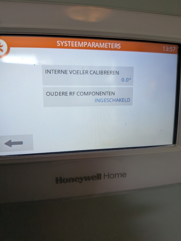

Volgens Honeywell is de update van hcc100 voor dit protocol. Ik heb zojuist een dt4 thermostaat extra proberen te koppelen bij een klant met een hcc100 1.2.0 en een evohome bedieningspaneel. Dit ging alleen na een update van het bedieningspaneel.
Zojuist thuis ook geupdate, de volgende instelling is daarna mogelijk.

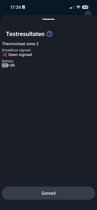

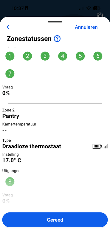

Nu heb ik de laatste tijd dat er geen goede verbinding is tussen de hcc100 en de evohome.
Daardoor krijg de evohome geen temperaturen door van de termostaten. (of andersom)
En daardoor stuurt de hcc100 niet de warmtepomp aan.
Evohome geeft ook af en toe als fout aan dat thermostaat van bepaalde zone geen verbinding heeft.
Maar dat kan dus niet want is bedraad.
Na reset werkt het weer even maar vandaag al 3x uitgevallen.
Evohome staat 2 meter vanaf hcc100
Iemand dit meer gehad? En een oplossing?

Ik ervaar sinds kort hetzelfde verhaal. Ook na de update van de HCC100 en de update van de Evohome naar de R3 ondersteuning.
De HCC100 geeft bij de zones (systeemstatus) geen huidige temperatuur door van draadloze DTR4 Thermostaat. Soms wel/ Soms niet. Gevolg is dat de zone niet opgestuurd (MT4) wordt. De Evohome App/Display geven de wel de juiste thermostaten weer, en ook bij het aanpassen in de app reageert de DTR4 Thermostaat goed.
Alles al een aantal keer opnieuw gereset en ingericht....

De DT4R ruimtesensoren blijven hier wegvallen op beide HCC100's. De Evohome ziet ze wel, wijzigingen in de temperatuur komen ook op de DT4R aan, echter de huidige ruimte temperatuur is vaak niet bij de HCC100 zichtbaar. Hierdoor gaan de motoren dicht en wordt het koud. De HCC100 laat wel de gevraagde temperatuur zien.
Iemand anders hier al een oplossing voor gevonden? Ik heb Resideo al 3 keer gemaild zonder enig antwoord. en met de telefonische helpdesk kom ik niet verder dan opnieuw koppelen. Dat heb ik ondertussen al 20x gedaan....
Er is nog (steeds) geen oplossing voor. Probleem is al een tijd bekend bij Honeywell en er moet een software update komen.Die laat al even op zich wachten, moet getest worden voor ze hem pushen, weet niet of het probleem zich in de evotouch bevind of de hcc100.

is hier reeds een oplossing voor? ook met de round module blijft de ruimtetemperatuur wegvallen bij mij. al heb ik het idee dat dit wel minder is dan met de DT4R.MnM schreef op woensdag 4 februari 2026 @ 17:20:
Ik heb ook HCC100 met DT4R's en geen problemen mee, Even met de resideo pro app ervoor zorgen dat de HCC100 de laatste firmware heeft, en er zit een externe antenne op die wellicht wat verplaatst kan worden?MnM schreef op dinsdag 18 augustus 2026 @ 10:31:

Na een tijd heb ik het ook opgegeven om de (on)logica van de HCC en de DT4R te ontcijferen. Het werkt zoals het werkt en het huis wordt prima op tijd warm. Waarom het systeem tijdens een aanzienlijke warmtevraag toch soms stopt is me nog steeds een raadsel.
Dat je niet ieder moment de huidige temperatuur ergens diep in het systeem ziet is waarschijnlijk een bug of bepaald soort Resideo logica waardoor het in alle soorten woningen werkt?!

Spontaan/willekeurig heeft de DT4R weer verbinding met de HCC100 (of een herstart van de HCC100) en dan werk alles weer. Op de moment dat ze verbinding hebben werkt het prima. Alleen is hij de verbinding soms een paar uur kwijt en op dat moment lopen de kranen dicht en koelt het af. Terwijl er wel vraag is naar warmte. Complete willekeur.
Precies. Hier dus ook. Al heb ik wel het idee dat het metde round thermostaat beter gaat. Signaal wordt bij wegvallen sneller opgepakt en valt ook minder vaak weg.MnM schreef op vrijdag 21 augustus 2026 @ 10:24:
Temperatuur van de round of dt4r welke op Evohome wordt weergegeven valt overigens nooit weg.
Ik kan het hier ook alleen zien met de Resideo app, waarbij er op de plek van de ruimtetemperatuur "--"

Ik heb sterk het vermoeden dat het komt sinds de upgrade naar het R3 protocol binnen het gehele Evohome systeem.
Alles werkte prima, totdat ik in november 2025 uitbreidde met een extra (Benedenverdieping) HCC100 en daarmee 2 nieuwe (R3) DT4R ruimtethermostaten als sensor. Daarvoor had ik op de bovenverdieping al reeds een HCC100 met een R2 DT4R Thermostaat als Sensor zonder problemen.
Om alles na de uitbreiding werkend te krijgen heeft Honeywell de EvoTouch geupgrade naar de firmware met R3 ondersteuning. (De Evotouch zag de twee R3 DT4R thermosaten niet). Na deze update zag de EvoTouch inderdaad the themperaturen van deze DT4R Thermostaten, maar begon het wegvallen van de comminucatie tussen beide HCC100's en de hierop aangesloten DT4R zone Thermostaten/Sensoren.
Dit is een weinig hoopvol bericht vanuit leverancier. Sluit aan op de bovenstaande bevindingen
Dit probleem heeft te maken met een nieuwe update van de evohome (R3) waar dat bepaalde berichten zoals roomtemp minder vaak uitgezonden worden. Dit in combinatie met al een zwakkere communicatie tussen componenten kan er voor zorgen dat de HCC100 voor langere periodes geen "roomtemp" bericht meer ontvangt en hierdoor dus de "--" aangeeft.
Toch zou de "--" geen effect mogen hebben op de regeling, de ruimtes horen nog wel op temperatuur te komen
Op dit moment is hier helaas nog geen oplossing voor, wat we wel kunnen testen is de componenten dichter bij elkaar brengen of de evohome centraler in de woning plaatsen en zorgen dat de HCC100 niet te dicht bij metalen voorwerpen en andere apparaten die signalen uitstuurt staat.

Is dit probleem er alleen met oude Evotouch hardware die geupgraded is naar de R3 software (Dan zou een nieuw model Evotouch welke af fabriek met R3 software is geleverd wellicht een oplossing zijn.
Nee, dit is niet alleen met de oude Evotouch, het probleem ligt in de R3 encryptie.
Gaat het fout in de communicatie tussen de draadloze thermostaten en de EvoTouch", of tussen "de HCC100 en de EvoTouch" of tussen de "HCC100 en de draadloze thermostaten". Ofwel voor welke unit dient een software update gemaakt te worden?
De software voor het Evotouch systeem, dient geupdate te worden.
Is de Evotouch Firmware terug te zetten naar de laastte R2 software, of werkt de evohome alsdan niet meer met de HCC100 i.c.m. de round thermostaten of lost dit het probleem zelf niet op?
Dan werkt die niet meer met de HCC100.

@tim_b alleen thermostaten, 4 stuks. Zal morgen eens verbinding maken.
Nou verbinding met de hcc100 gemaakt en ik zie syteemfout "probleem met zonethermostaat". Als ik dan de zone statussen opvraag zie ik bij zone 2 communicatiefout staan.
Ik heb dus op marktplaats een HCC100 op de kop getikt icm de DT4R wireless thermostaten. Deze hebben dus allemaal verschillende software versies. Ik heb er 4:
1) 11.1 (1x)
2)01.7 (2x)
3)02.0 (1x)
Die met 01.7 lijken de meeste problemen te geven..
