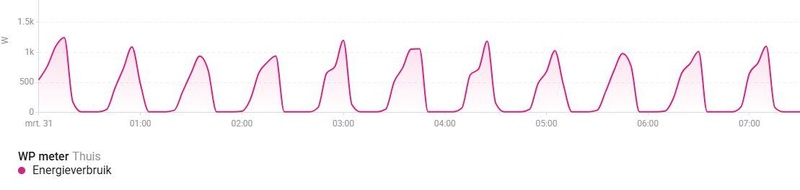

Dit resulteert in dat de warmtepomp nu constant aan en uit gaat tot wel 10 maal per uur terwijl ingesteld op HCC100 stadig maat 2 maal per uur mag en door draaien tot temp bereikt is.
Heeft iemand enig idee wat dit kan zijn.

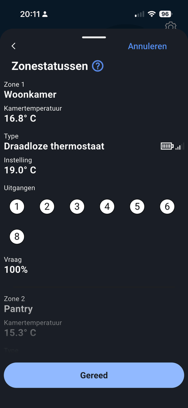

Ik ervaar sinds kort hetzelfde verhaal. Ook na de update van de HCC100 en de update van de Evohome naar de R3 ondersteuning.
De HCC100 geeft bij de zones (systeemstatus) geen huidige temperatuur door van draadloze DTR4 Thermostaat. Soms wel/ Soms niet. Gevolg is dat de zone niet opgestuurd (MT4) wordt. De Evohome App/Display geven de wel de juiste thermostaten weer, en ook bij het aanpassen in de app reageert de DTR4 Thermostaat goed.
Alles al een aantal keer opnieuw gereset en ingericht....

De DT4R ruimtesensoren blijven hier wegvallen op beide HCC100's. De Evohome ziet ze wel, wijzigingen in de temperatuur komen ook op de DT4R aan, echter de huidige ruimte temperatuur is vaak niet bij de HCC100 zichtbaar. Hierdoor gaan de motoren dicht en wordt het koud. De HCC100 laat wel de gevraagde temperatuur zien.
Iemand anders hier al een oplossing voor gevonden? Ik heb Resideo al 3 keer gemaild zonder enig antwoord. en met de telefonische helpdesk kom ik niet verder dan opnieuw koppelen. Dat heb ik ondertussen al 20x gedaan....

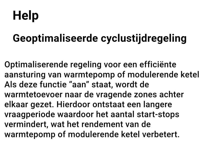

Staat op de HCC geoptimaliseerde cycles tijd aan? Ik zou die uitzetten, dan gaan ofwel alle of geen kleppen dicht per zone.
  • roykamerman
  • Registratie: Juli 2023
  • Laatst online: 07:00
tim_b schreef op donderdag 18 juni 2026 @ 19:59:
Deze staat aan ja. Ga hem uitzetten. Kjjken wat dat brengt

Ik kan het hier ook alleen zien met de Resideo app, waarbij er op de plek van de ruimtetemperatuur "--"

MnM schreef op dinsdag 20 oktober 2026 @ 15:40:
Los van eventuele R2/R3 problemen is het van belang dat alles goed is aangesloten. Daarvoor is meer informatie nodig. Hoe zie je evohome systeem eruit? Zover ik weet kan je jezelf registreren als bedrijf bij de Resideo Pro app. Vervolgens kan je daarmee inloggen op de HCC100 om de zones te controleren/in te stellen.
Is dat rode lampje er al vanaf het begin? Als je geen Resideo Pro account hebt, wie heeft het toen dan aangesloten en geconfigureerd?
Het is gelukt in de pro/technician app te komen. Op de bovenverdieping geeft de app een actuator probleem aan. Hoe kan ik dit controleren/oplossen? De hcc 100 geven boven en beneden geen temperatuur aan bij aanvoer op buiten. Waar zou dit aan kunnen liggen? Bij toestel regeling staat een blauw stipje maar ik kan niet op de instelling drukken deze blijft grijs...

m3power schreef op dinsdag 20 oktober 2026 @ 20:30:
Die actuatoren (motoren) kunnen nog wel eens kapot gaan. Of de draadjes zitten niet goed in de HCC100..
Inderdaad even de draden van de betreffende actuator controleren. Daarnaast is er in het menu systeemtest een mogelijheid om deze handmatig te testen.
Dat de toestelregeling niet geprogrammeerd is klopt in princiepe, in het geval van een HCC100 icm Evohome loopt de toestelregeling via Evohome. (De HCC100 is ook standalone zonder Evohome te gebruiken, dan loopt de toestelregeling via de HCC100). Buitenvoeler op de HCC100 is een extra die ook alleen eigenlijk nodig is met een Toestelregeling via de HCC100. Dus ik verwacht dat die streepjes bij de buitentemperatuur ook kloppen.
Ik zou om te beginnen even kijken of je het probleem met de Actuator kan tackelen/herleiden. en vervolgens met de systeemtest even kijken of alle zone's goed open/dicht gaan. Ook kan je daar de verbindingen met de ruimtesensoren testen en kijken of de HCC100 rageert op aanpassingen van de gevraagde temperatuur via de Evohome/App
Je kunt de actuators los halen en de zuiger een keer met de hand 10x indrukken.
De actuator die het zwaarste beweegt is waarschijnlijk kapot.
Maar als je alles dan weer aanzet wil het rode lampje wel eens uit zijn maar binnen een paar dagen komt het rode lampje terug en dan wordt het een nieuwe halen, of bestellen
https://www.warmteservice.nl/Verwarming/Thermostaat/Zoneregeling/Honeywell-Home-thermische-motor-MT-4-230V/p/37654605?nis=8&ch=1
  • tim_b
  • Laatst online: 19:04
Er is nog geen nieuwe firmware. Actuator doormeten op weerstand kan ook, of er aan schudden, in mijn ervaring zit er iets los in degene die defect zijn.
Volgens mij als je inlog is het 2de cijfer van de storing het actuator nummer die voor problemen zorgt.
