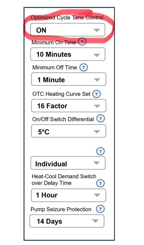

De HCC100 heeft een intelligente thermo- actuatoruitgangsregeling (ITAC), die gebaseerd is op het toegewezen aantal uitgangen per zone en de werkelijk berekende warmtevraag per zone. ITAC opent voortdurend een beperkt aantal kleppen van de zones met een vraag, waardoor een hydronisch balancerend effect of constante stroom wordt gegenereerd.
Dit leidt ook tot een langere en lagere vraag, wat de efficiëntie van de warmtepompen en modulerende boilers verbetert.
Ik dacht dat je dit kon regelen met:
Geoptimaliseerde vraagbeheersing: Aan = langere vraagperiodes, minder cycli (warmtepomp).
Geoptimaliseerde vraagregeling en warmteverdeling over de zones om een langere cyclustijd te verkrijgen (voor warmtepomp en hoogrendementsketel).

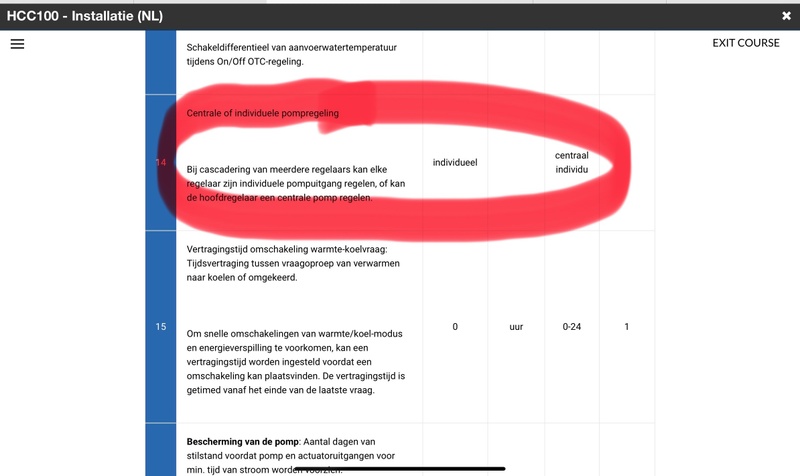

Ik heb eens in de instellingen gekeken..Aantal regelaars stond niet op cascade maar op enkelvoudig. Dus ik dacht aha dat is het dus!...nou nee blijkbaar is dat goed. Als je het bedraad aansluit moet je enkelvoudig regelaar kiezen op beide HCC100. Verder staat bij de HCC100 die beneden staat als toestel regeling de warmtepomp geselecteerd met bedraad heat en cooling vraag. Bij de HCC100 staat de toestel regeling uit. Dit is denk ik correct omdat de Master HCC100 de aanvraag doet naar de warmtepomp.
Bij geavanceerde parameters staat een instelling centrale of individuele pompregeling. Op beide HCC100 staat deze op individueel. Het zijn open verdelers en de warmtepomp verpompt het water. Ik vraag me af of deze op centraal moet staan. Heb je ook een training met 2 HCC100 elementen die aan elkaar verbonden zijn? Deze kan ik niet zo snel vinden namelijk. BIG tnx voor de reacties!
Ik heb een test gedaan waarbij ik beide regelaars op cascade heb gezet..nu springt de warmtepomp wel aan bij warmte vraag boven. Ik zou het toch wel bedraad willen hebben (super veel moeite gedaan om alles bedraad aan te sluiten). Heel vaag allemaal. :?
[ Voor 12% gewijzigd door s_ozcleik op 05-10-2024 21:55 ]

Voor zover ik weet en kan beredeneren is een cascade schakeling zowel bedraad als draadloos mogelijk. Dat wordt ook bevestigd in onderstaand figuur uit het onderdeel “Toepassing” van de cursus.
Je hebt één waterpomp van de warmtepomp die op beide verdelers is aangesloten. Dus moet de instelling “centrale pomp” zijn. Zie tweede figuur.
Als cascade via draadloos werkt, zou ik hem daar lekker op laten staan. En leg het omschakelen naar bedraad dan maar bij je installateur neer. En eis dat hij de hulp van EvoHome inroept als hij er niet uitkomt. Op zijn kosten natuurlijk.
Of als je het aandurft beide HCC100’s terug te zetten naar factory reset en dan met een schone lei beginnen. Dan zal een draadloze cascadeschakeling best lukken, en daar leer je de nukken en onduidelijkheden van het systeem en de handleiding het beste van.
https://academy.resideo.c...dc6364&generated_by=74251

Afbeeldingslocatie: https://tweakers.net/i/RbFZyUJEk0YbtSB8aIGQX9RmJtw=/800x/filters:strip_icc():strip_exif()/f/image/K9dX2gAVJxgd2rlTSbI9Maoi.jpg?f=fotoalbum_large
Afbeeldingslocatie: https://tweakers.net/i/CRsCpoZtvn6k-NNQA294ilVx-KY=/800x/filters:strip_icc():strip_exif()/f/image/RyRGCAozvCyUr4LP2DQU9yMJ.jpg?f=fotoalbum_large

Allereerst wil ik je vriendelijk bedanken voor je hulp.
Er staat bij centrale pomp wel dat alleen de hoofdregelaar de centrale pomp kan regelen.
Bedoelen ze dan hiermee dat de tweede (slave) regelaar dit niet kan, want dat wil ik juist wel?
Of bedoelen ze dat de tweede regelaar via zijn connectie met de hoofdregelaar (cascade) de centrale pomp kan regelen?

s_ozcleik schreef op zondag 6 oktober 2024 @ 00:07:
Als die twee in cascade staan dan werken ze alsof het één apparaat is. Daarom is er maar één (de master) met de pomp verbonden.
Ja, dat bedoelen ze.
Ik neem aan dat die centrale pomp bij jou in warmtepomp zit, en dus al aangaat als de warmtepomp aangaat.
Een lokale pomp is alleen het geval als je een verdeler hebt met een eigen pomp die het water van de vloer mengt met het aangevoerde water.
Dus ik vermoed dat er op de eerste regelaar helemaal geen pomp is aangesloten, deze regelt gewoon de warmtepomp en dus daarmee ook de waterpomp.

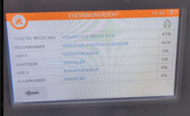

Wat er nu namelijk bij mij gebeurd is het volgende; kamertemperatuur geeft 22 aan setpoint is 21 graden, via het honeywell schermpje is er 0% uitsturing (logisch want de temperatuur is hoger) maar toch worden de motortjes constant geactiveerd en dichtgestuurd na een bepaalde tijd...over and over again. Snap er helemaal niks van...iemand een ideetje wat dit is? :O
  • Meteen
  • Registratie: Juli 2013
  • Laatst online: 11-11 17:33
Fuzzy Logic 😁
Maar had je dit gedrag dan eerst niet, of was het je niet eerder opgevallen.
En heb je dan op je systeemoverzicht in EvoHome % voor de verdeler of % voor de toestelregeling, of voor allebei?
Ik moet de gewenste temperatuur 3 graden lager zetten om zowel de pomp (en motortjes) als de ketel uit te krijgen.
Zojuist weer iets geks gezien. Gewenste temp is 20, actuele temp is 20, 100 % verdeler en 10% toestelregeling wat leidt tot ketel uit en pomp van de vloerverdeler aan.

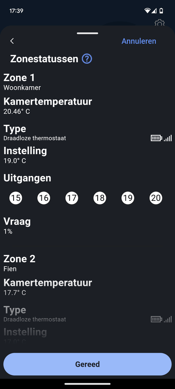

  • JoepW
  • Laatst online: 00:23
JoepW

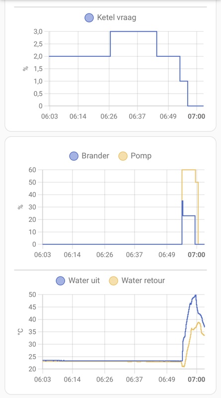

Afbeeldingslocatie: https://tweakers.net/i/DsckY3IWfSzFpmXRmMdmGifusPE=/x800/filters:strip_icc():strip_exif()/f/image/UjfZlvaexJp2lNy06yvBuIxw.jpg?f=fotoalbum_large
Ik ben maar opgehouden met me druk maken over het gedrag van de EvoHome, de HCC100 en mijn Nefit ketel. Zoals bovenstaand plaatje aangeeft is het bij mij af en toe ook onbegrijpelijk wat er gebeurd. (Ketelrelais zet de Ketel aan, maar Evohome heeft geen vraag)
Maar het klimaat in huis zowel van de de vloer verwarmde als de radiator verwarmde ruimtes is prima en het gas verbruik is zeer goed.
  • s_ozcleik
  • Registratie: Augustus 2022
  • Laatst online: 03-06 18:55
Meteen schreef op donderdag 24 oktober 2024 @ 06:42:
Fuzzy Logic 😁
Was me niet eerder opgevallen, ik hou me er de laatste tijd een beetje bezig mee. Vloerverwarming staat ook in de kledingruimte naast onze slaapkamer en als het super stil is in de nacht hoor je het heeeel lichtjes fluiten/sissen. Ik heb de temperatuur inderdaad paar graden naar beneden gehaald en nu is het weg. Maar zo kan ik natuurlijk niet een kamer op een gewenste temperatuur houden, ja of je moet er constant mee spelen.
0% voor allebei en toch worden de motortjes geactiveerd 8)7
Misschien toch maar geen constante temp. regeling gebruiken maar op tijdbasis zodat EVOhome de temps. na 22:00 automatisch paar graden verlaagd en na 05:00 weer op de normale waardes zet.

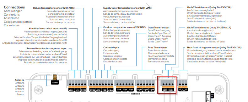

Hallo allemaal, ik heb wat moeite om de (on)mogelijkheden van het Evohome systeem in mijn situatie te begrijpen.
Situatie:
* CV-systeem via buffervat parallel aangesloten op warmtepomp
* Evohome basisstation
* Vloerverwarmingsverdeler begane grond: 1 zone, geregeld door zoneklep op de aanvoerleiding met actuator Y-VC8015, aangestuurd door een BDR91T
* Vloerverwarmingsverdeler verdieping: 4 zones, geregeld door servomotortjes, aangestuurd door een HCC100
* Het systeem is zo geconfigureerd dat de HCC100 de cv-circulatiepomp (en daarmee de warmtepomp) aanstuurt via het 'heat demand'-contact op de HCC100.
Het is mij opgevallen dat, wanneer er alléén op de begane grond warmtevraag is, de circulatiepomp en warmtepomp niet gaan lopen. Bij warmtevraag op 1 of meerdere zones op de verdieping gaan de circulatiepomp en warmtepomp wél lopen. Oftewel, de HCC100 op de verdieping "weet niet" dat er een warmtevraag is op de begane grond, en geeft daarom geen heat demand door via het contact.
Wat moet ik nu doen?
* Kan ik de HCC100 in het Evohome-basisstation toewijzen als toestelregelaar voor de circulatiepomp, zodat de HCC100 in opdracht van de Evohome de heat demand doorseint aan de circulatiepomp?
* Kan ik de HCC100 in "cascade" laten werken met de BDR91T, zodat de HCC100 in opdracht van de BDR91T de heat demand doorseint aan de circulatiepomp?
* Heb ik een extra BDR91T nodig die (in opdracht van de Evohome) de heat demand direct aan de circulatiepomp doorseint?

@Ccsens82
Een puntje dat ik mis in je verder duidelijke ( (y) ) omschrijving is hoe je WP aangestuurd wordt. Ik heb een redelijk vergelijkbare situatie met parallel buffervat, waarbij de circulatiepomp in het secundaire circuit door evohome aangestuurd wordt. Mijn Nibe S1255 draait in WAR (weersafhankelijke temperatuur) waarmee die het buffervat op temperatuur houdt. Bij jou ook?
En verder lijkt het logisch dat je secundaire pomp niet gaat draaien bij vraag op de BG. Die klep daar wordt namelijk door de basis (evohome Touch) aangestuurd terwijl de pomp door de HCC100 wordt aangestuurd.
De HCC100 is een mooi ding dat meegaat met de nieuwe zaken als WP en vloerverwarming met hun specifieke kenmerken. Je kunt ze ook nog koppelen, maar daarbij komen dan meteen wat andere puntjes naar voren. Evohome is namelijk duidelijk een generatie ouder, waar later dingen als vloerverwarming en WP aan toegevoegd zijn. Dat zit niet echt in z’n DNA.
Bovendien lijkt de communicatie tussen evohome touch en de HCC100 niet optimaal, om het maar voorzichtig te zeggen. Dat blijkt onder andere uit wat jij nu ervaart. Als de touch een vraag signaleert (jouw BG), dan wordt dat niet aan de HCC100 doorgegeven.
Dan je pomp maar door de touch laten aansturen geeft weer andere problemen, zoals het aanzetten van de pomp, zonder vertraging voor de kleppen van je vv op de 1e verdieping; die doen er een paar minuten over om open te gaan.
Bij mij is dat ook zo, maar die pomp is drukgestuurd, dus maak ik me er niet echt druk om, maar fraai is het niet…

Gerd68 schreef op vrijdag 8 november 2024 @ 09:12:
Warmtevraag Evohome staat op 0, dus probleem is de HCC
Het zou wel eens kunnen zijn dat je het schermpje “systeemoverzicht” in de EvoHome als volgt zou kunnen interpreteren:
1e regel: Toestel regeling; Opentherm Module, 25 %
2e regel: Vloern; Verdeler; 100%
Waarin de eerste regel iets zegt over de gewenste aanvoer temperatuur, bv 25 % van de maximale temp oid, gewoon een temperatuur was overigens duidelijker geweest.
De tweede regel geeft de klepstand aan van de thermomotoren, net zoals bij de HR92 radiatorkranen. Dit klinkt gek, omdat ik dacht dat thermomotoren toch alleen maar open en dicht kunnen. Maar de HCC100 regelt dit met pulsebreedtemodulatie (PWM), oftewel zoveel % van de tijd open en dicht.
Terwijl ik dit opschrijf vraag ik me af of dit schermpje eigenlijk van belang is, en de EvoHome alleen maar gebruikt wordt voor het weekprogramma.
Misschien kun je foto’s posten van het systeemoverzicht van de EvoHome én de HCC100 met daarin de warmtevraag?

  1. De warmtepomp wordt door de HCC aangestuurd maar koelen/verwarmen regel je op het EvoHome scherm.
    De warmtepomp staat aangesloten op de On/Off Heat demand en On/Off Cool demand aansluiting
    Afbeeldingslocatie: https://tweakers.net/i/ZfPxAT9J3GXIbBPtlFTKByXVTZo=/fit-in/4000x4000/filters:no_upscale():strip_exif()/f/image/euXg8X9KfThxy7aWViHqPJfe.png?f=user_large

  • Fr33z
  • Laatst online: 08:55

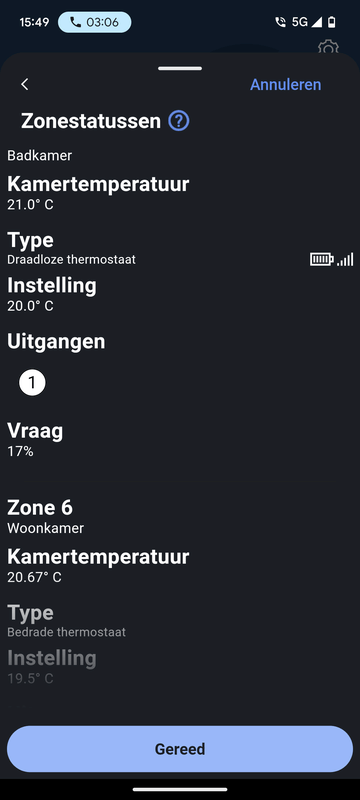

ik ben na meerdere dagen kloten met HCC100+evohome helemaal het spoor kwijt. Zijn er mensen die hier echt verstand van hebben? ben inmiddels meer dan bereid geld naar het probleem te gooien om het beter te maken. Mijn belangrijkste vraag:
kan een Evohome zo werken dat warmtevraag in 1 van de zones zorgt dat de warmtepomp/ketel aangaat? Ik heb een systeem met een warmtepomp, vloerverwarming met HCC100, en 2 radiatoren met BDR92's. Verder een schakelrelais BDR91.
Sinds vanmiddag heb ik het zo ingesteld dat de HCC100 niet meer de kapitein is maar de evohome. Het schakelrelais zit aan de evohome vast en regelt dus of de warmtepomp aan gaat. Dit gaat "redelijk". Mijn eerste issue is dit:
als ik de verwarmingsvraag in 3 van de 5 zones omhoog zet betekent dit volgens Evohome niet dat er in al die zones wat moet gebeuren :-/ Zie onderstaande screenshots:
Afbeeldingslocatie: https://tweakers.net/i/TWQbyTZ90bq7b85CFk420EdH5hA=/fit-in/4000x4000/filters:no_upscale():strip_exif()/f/image/eNWLu1Jmggur4yNDK6Uiq7kt.png?f=user_large
Afbeeldingslocatie: https://tweakers.net/i/k7763oroUi5Nil3nd8BZF4VcsrQ=/fit-in/4000x4000/filters:no_upscale():strip_exif()/f/image/r9Ws8aybSZX1PeprUa91g4Wt.png?f=user_large
ik begrijp dus niet waarom de evohome niet reageert op het feit dat ik instel dat het warmer moet worden in appartment 1 of 2. iemand ideeen? of zijn er hulplijnen die hier echt goed in zijn? Sta op het punt maar gewoon installateurs te bellen om te vragen of zij het in kunnen stellen en er $$$$ tegenaan te gooien want ik word gek van de fuzzyness van dit systeem.
  • tim_b
  • Laatst online: 11-11 18:46
Zone verwijderen en opnieuw toevoegen?
[ Voor 93% gewijzigd door tim_b op 16-11-2024 07:19 ]
  • Forain
Fr33z schreef op vrijdag 15 november 2024 @ 20:34:
Je moet eigenlijk helemaal niks doen, en wachten!
De warmtevraag percentage is eigenlijk de kleppositie bij een HR knop, het systeem zoekt naar een positie "uit" zeg maar 30% en aan 40%. Bij een Herz knop is dat rond de 60%, bij danfos is dat ongeveer vanaf 0%.
Het systeem moet het leren vinden. En dat kost tijd, want per groep, verdeler kan het allemaal anders zijn. Het moeilijke is, dat bij een snel systeem is dat binnen een dag of twee voorelkaar. Bij vloer verwarming is het een beetje moeilijker omdat het meer tijd kost.
Beginnen met leren:
Afbeeldingslocatie: https://tweakers.net/i/NRN7Xr3BpO_z7u5oexb2Nf8oF2o=/800x/filters:strip_icc():strip_exif()/f/image/SDkTbdxBK51KO2viexRjEBTY.jpg?f=fotoalbum_large
Na twee dagen:
Afbeeldingslocatie: https://tweakers.net/i/BcvEFE04SYkE1RbbznlQJE54N5U=/fit-in/4000x4000/filters:no_upscale():strip_exif()/f/image/YF3xIcILv8X1HtlyRsfQsn0V.png?f=user_large
Onthoud als het systeem dicht is, zal hij geen warmte produceren omdat de water temperatuur hoger is als maximaal ingesteld of gevraagd. En dus in principe alleen maar proberen water rond te pompen.
  • Meteen
Forain schreef op zaterdag 16 november 2024 @ 11:55:
Mijn ervaring is dat wanneer je een HR92 op de EvoHome hoger zet, zeker als dat 2 graden is, het percentage van de toestel regeling én de radiator knop flink omhoog schieten, gewoonlijk tot 100%. Dat moet ook wel, want als een van beide op 0 blijft staan valt er niets te leren. Er kan hooguit enige vertraging ontstaan wanneer je de temperatuur op de HR92 zelf omhoog zet. Omdat de HR92 slechts om de paar minuten communiceert met de EvoHome.
Da zie je in jouw grafieken ook gebeuren. Als het setpoint van de zonethermostaat omhoog gaat, gaat ook direct de warmte vraag omhoog.
@Fr33z zou eens kunnen testen dat wanneer de kamertemperatuur omlaag gezet wordt, de warmtevraag naar 0 gaat. Dat betekent dat EvoHome totaal niet op de twee appartement zones reageert.
[ Voor 21% gewijzigd door Meteen op 16-11-2024 12:34 ]
  • Forain
Meteen schreef op zaterdag 16 november 2024 @ 12:27:
Klopt, dat zie je ook gebeuren, maar de clue is dat hij moet leren omdat anders de regeling nooit netjes wordt. Ik heb nu ook "ruzie' met mijn klep die via BDR wordt aangestuurd. Hij blijft op 1.5 graad boven set point, omdat de toe en afname van de ruimte temperatuur erg langzaam gaat. Dus heb ik voor nu de setpoint maar verlaagd, om de tijd te hebben om de regeren.
Want wat ik nu zie is dat de kraan opengaat, en even later dicht. Terwijl te temperatuur op de HR dalende c.q. stabiliserend is. Hij "weet" dat de temp omhoog zal schieten, en anticipeert erop. Als dat dus niet gebeurt, dan zet hij de warmtevraag omhoog.

Afbeeldingslocatie: https://tweakers.net/i/pf4RhrYRA5ivr6nzq1lapf391_0=/fit-in/4000x4000/filters:no_upscale():strip_exif()/f/image/4Dj6WM0sOM5oFFcwPasEfGQy.png?f=user_large
evohome probeert dus steeds 3 min de warmtepomp aan te slingeren maar stopt aan het eind van die periode ook weer :? is dit inleer-gedrag of wat gebeurt hier? er is gewoon warmtevraag ingesteld maar niet heel veel. De 3 min is te kort voor de compressor om op te starten gelukkig dus die blijft wel uit maar het is vreemd regelgedrag.

Fr33z schreef op zaterdag 16 november 2024 @ 13:26:
deel 2: ik laat evohome de warmtepomp aanzetten. Minimale aan-tijd is nu 3 min met max 9 schakelmomenten per uur. Ik zie dus vannacht het volgende voorbijkomen:
Een oplossing voor je HR92 heb ik niet, behalve de eerder genoemde tip om opnieuw een zone aan te maken.
Voor aansturing van je warmtepomp heb je een BRD91T nodig, dan kun je het “maximaal aantal schakelingen per uur” op 1 x per uur zetten en zal de warmtepomp netzolang draaien tot dat de warmtevraag 0 is.
Met de BRD91 kun je het “maximaal aantal schakelingen per uur” niet lager zetten dan 3. En dan de minimale aantijd op 20. Dat zou ik doen om je warmtepomp zo lang mogelijk te laten draaien. Als de warmtevraag 0 wordt, gaat ie toch wel uit.
[ Voor 18% gewijzigd door Meteen op 16-11-2024 13:44 ]

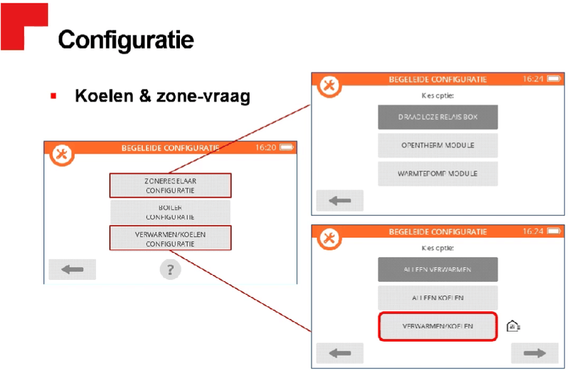

Dankjewel voor je aanwijzingen. Ik heb een bdr91T maar kom in evohome toch niet lager dan 3 schakelingen per uur. moet je daar nog iets anders voor doen dan? Of weet evohome vanzelf dat iets een "T" is en dat er nog meer opties zijn? (het zou nog kunnen dat ik per ongeluk een BDR91 zonder T heb gekregen, heb het doosje niet gecheckt)
edit: het is niet heel duidelijk te vinden maar lijkt er toch op dat ik een bdr91T heb (volgens resideo te herkennen aan het plaatje van het huisje er op). Maar waarom kan ik dan niet instellen dat ik maar 1 schakeling per uur wil? moet ik dan bij de opstart-config van evohome iets anders doen?
edit2: juist ja, je moet blijkbaar bij het instellen van de Evohome de BDR91T aanmelden als "warmtepomp module". Ik heb het nu aangemeld staan als "draadloze relais box" want dat is het ook :+ Mijn nieuwe kennis komt uit de e-learnings die resideo heeft. Misschien voor anderen logisch maar ik schrijf het hier toch maar op. Die BDR91T is voor 10 verschillende dingen te gebruiken dus kan aan allemaal verschillende opties uit het menu worden gekoppeld. interessant maar ook verwarrend.
Afbeeldingslocatie: https://tweakers.net/i/On_bjF-zcA7G0xdttx-i-OgXOUc=/800x/filters:strip_exif()/f/image/4r3MqiauW9j4HAsc5cx54qfp.png?f=fotoalbum_large
[ Voor 55% gewijzigd door Fr33z op 16-11-2024 14:35 ]
  • Meteen
Ze proberen het makkelijk te maken door introductie van het woord “warmtepomp module”, maar daardoor wordt het juist complexer. Er had daar gewoon kunnen staan BRD91T 😉

ok, weer 2 uur lopen instellen en het werkt slechter dan hiervoor. Waarom is er geen echte handleiding van deze meuk te vinden zeg.....
Ik heb het volgende ontdekt:
- als ik de evohome en hcc100 koppel dan ontstaat mijn probleem bij zones die een radiatorknop gebruiken. Ik heb namelijk 3 zones waarbij de sensor een wireless touch is en de actuator via de HCC100 loopt omdat die zones vloerverwarming hebben. Zodra ik op 1 van die zones de temp. verhoog dan springt de warmtevraag in "systeemoverzicht" meteen omhoog, zoals het hoort. Maar als ik daarna een zone toevoeg van het type 'radiator' met eenzelfde round wireless als sensor en een HR92 als actuator dan werkt het niet. evohome is tevreden hoor maar ik kan aan de temp. instelling draaien tot kerstmis, evohome vindt dat niet een warmtevraag in "systeemoverzicht". Is er iemand die succesvol een HCC100, evohome EN radiatoren heeft draaien?
ik begin nu de instellingen steeds op de hcc100, waarbij ik aangeef dat er een evohome aanwezig is en dat ik die als temp.sensor gebruik in de woonkamer en dat de evohome de aansturing van het verwarmingstoestel doet. Dan krijg je een tijdje dat je in de HCC100 en de evohome dezelfde handelingen moet doen / schermpjes doorlopen. Maar zone 1, woonkamer, koppelen lijkt me te lukken. Maar waarom gaat het dan meteen mis als je daarna een radiatorknop-zone toe wilt voegen? --> @Meteen , weet jij nog hoe je jouw systeem zo ver hebt gekregen? ik zie dat jij zowel VVW en radiatoren gebruikt 8)
ik heb het ook andersom geprobeer, dus de HCC100 het verwarmingstoestel aan te laten sturen. Werkte niet omdat ik de HCC niet zo ver krijg dat hij weer dat er ook radiatorzones zijn. Is dat wel mogelijk? Kun je zones aan de HCC toevoegen via evohome? (dus soort synchronisatie).
/rant: Verder is de HCC100 is een enorm rotding om in te stellen want moet via bluetooth verbinding met een app die vaak vastloopt of verbinding verliest. Of als je pecht hebt en in een menu uitkomt waar je niet wilde zijn (koppelen met iets dat je niet hebt) dan loopt het gewoon vast en kun je niet meer op annuleren drukken --> cue weer dat klote ding uitdoen en weer aan en weer op de knopjes drukken voor een nieuwe verbinding.... er is ook een hardware-reset te vinden dus ik zat gisteravond gewoon 10 min te wachten op die rommel. gadverdamme wat heb ik genoeg van die ongedocumenteerde troep van honeywell.
[ Voor 3% gewijzigd door Fr33z op 17-11-2024 14:14 ]

Radiatorknoppen kan je niet toevoegen aan de hcc100, alleen aan de de evotouch. Je kan ook geen hr92 combineren met vloerverwarming in 1 zone.
Als je de hr92 reset (als je op toewijzen sta, knop ingedrukt houden totdat je gewist krijg). De hr92 als systeem regelaar toevoeg van een zone, en de round wireless met CO toe
voeg als zone voeler, dan moet het gewoon werken.
Het is niet nodig om de hcc100 weer opnieuw in te gaan stellen. Wel kan er wat vertraging in het systeem zitten voordat je bij overzicht daadwerkelijk percentages krijg.

thanks voor de info. Ik probeer ook echt losse zones te maken maar krijg het dus gewoon niet geregeld helaas. Evohome accepteert gewoon geen warmtevraag vanuit de zones met de radiatorknoppen :-/ Ik wil dus:
5 zones, 3 vloerverwarming via de hcc100 en 2 radiatoren. Heb 4 round wirelessen en 1 evohome als temp-sensor. maar wat ik ook probeer, ik krijg evohome gewoon niet zo ver dat het verhogen van de gevraagde temperatuur in de radiatorzones ook echt leidt tot warmtevraag in het systeemoverzicht 8)7 wordt echt moedeloos van dit systeem. Zodra ik op exact dezelfde wijze de setpoint verhoog in een zone met vloerverwarming reageert evohome vrijwel meteen met warmtevraag in die zone te zien in het systeemoverzicht. Of ik nou de setpoint verhoog op de evohome of op de round wireless maakt niks uit, beide reageren hetzelfde. Het lijkt er dus op dat mijn evohome niet wil luisteren naar warmtevraag uit raduatorzones maar ik kan maar niet ontdekken waarom niet.
Mocht ik deze bizarre puzzel opgelost krijgen dan zal ik de resultaten hier posten (waarna ik de quick-start guide van Resideo ritueel verbrand en blus met een groot glas whiskey :+ )
edit: @tim_b ik heb precies dat gedaan, op evohome een zone toegevoegd en gezegd "radiator" --> dan sensor toevoegen en de round wireless eerst ontkoppelen door long press naar "Bo" dan weer long press tot hoofdscherm. Daarna in koppelmodus door long press naar "Bo", wieltje draaien naar "Co" en 1x drukken. Daarna zegt evhome "succesvol gekoppeld". Vervolgstap is de actuator koppelen, wat ook lukt waarna ik het bericht krijg dat er een regelaar is gekoppeld.
Wacht eens: ik bedenk net dat ik een systeem configureer wat kan koelen en verwarmen. Zou er iets mis kunnen gaan waarbij evohome denkt dat radiatorzones niet koelen en daardoor op een vreemde manier ook geen warmtevraag mogen krijgen? iemand anders het zo ingesteld dat verwarmen en koelen door evohome mag?
[ Voor 17% gewijzigd door Fr33z op 17-11-2024 21:10 ]

@Fr33z
Het koppelen van een HR92 gaat via de EvoHome, daarvoor hoef je op de HCC100 niets te doen. Probeer anders eerst eens een zone te maken met alleen een HR92 en kijk of je EvoHome dan wel op een hogere temperatuurinstelling op de HR92 reageert. Kun je die round later altijd nog toevoegen.
En hoe schakel je vanuit je EvoHome je warmtepomp om naar koelen. In je systeem overzicht in Fr33z in "HCC100 met Evohome" mis ik dan nog een BRD91 voor die omschakeling, toch?
En je bent toch niet ooit met je EvoHome begonnen met een single zone systeem?
Heb je de begeleide configuratie van EvoHome wel eens geprobeerd?
Probeer anders eerst alleen de EvoHome zonder HCC100, maar met twee radiatoren en je warmtepomp, zonder koelen. Zet later de Hcc100 erbij, en als dat goed gaat de koelfunctie. Met andere woorden, stap voor stap opbouwen en zo eenvoudig mogelijk beginnen.
[ Voor 58% gewijzigd door Meteen op 17-11-2024 22:21 ]

thanks, het wordt me meer duidelijk dat ik die hcc100 gewoon zoveel mogelijk links moet laten liggen en dingen op de evohome moet doen. Wat ik nog niet snap is waarom evohome niet reageert op warmtevraag, de sensoren zijn allemaal dezelfde wireless rounds. Wat het lastiger maakt is dat het niet mijn huis is maar een project bij iemand die 30 min rijden verderop woont dus even testen is ook nogal een opgave :F
ik had ook al het idee om een zone te maken zonder de hcc100 als actuator maar dat gaat helaas niet makkelijk/snel omdat het niet in mijn huis is. Ik zal morgen Resideo bellen en vragen waar dit nou aan kan liggen want de volgende keer dat ik ga testen moet er echt een duidelijk stappenplan zijn om te ontdekken waarom Evohome niet luistert. Ik ben nu per keer 3 uur kwijt om te testen en kom geen steek verder, plus dat het daarna altijd weer in soort van "werkende" toestand achtergelaten moet worden.
laten we zeggen dat ik het dansje van ontkoppelen, koppelen, evohome opnieuw instellen etc. nu al zo'n 40 keer gedaan heb en de menu's kan dromen.

  • tim_b
Als het systeem op koelen zou staan, dan krijg je op de zone van de hcc ook geen percentages wanneer je de temperatuur verhoog

nee helaas staat mijn systeem wel echt ingesteld op verwarmen want ik zie ook een vlammetje als symbool in " systeemoverzicht" in evohome. als ik omschakel naar koelen dan wordt dat tekentje een sneeuwvlokje.
  • tim_b
Zie je de temperatuur op het touchpaneel veranderen wanneer je handmatig aan de radiatorknop draai?
Communicatie test als eens gedaan? Of leg de radiatorknop eens dichtbij het touchpaneel
Als je de hr92 solo in een zone zet, dus als regelaar en voeler. Doet die het dan wel?
