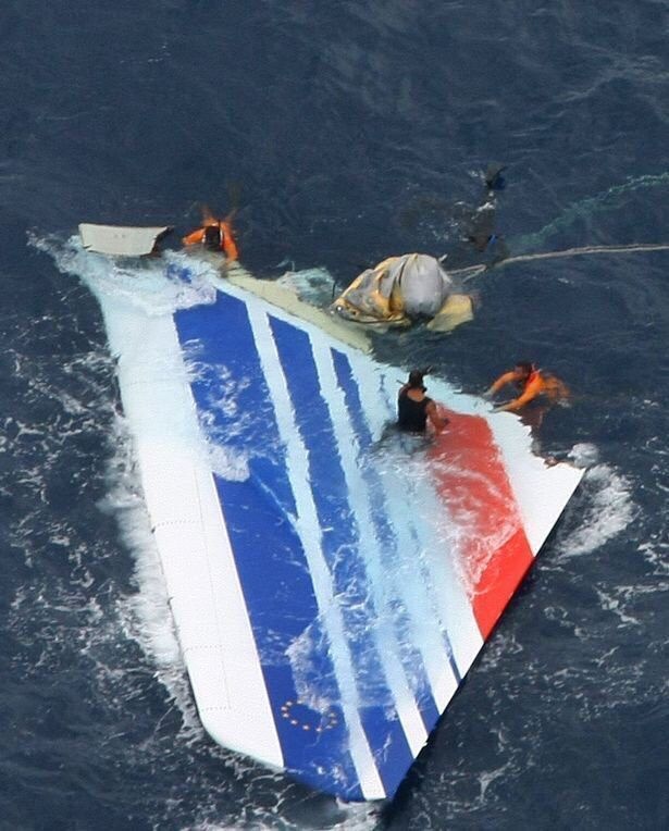

Doet mij weer denken aan Air France 447, die kwam destijds met 7000 fpm naar beneden :X
Gaat goed zolang je de randen van de lucht niet raakt.
Op zich is ook 7000 fpm niet zo'n extreem iets, mits gecontroleerd.
Pre corona, in een Afrikaans land, mochten we niet zakken vanaf kruishoogte omdat de radar niet werkte en er 1 ander vliegtuig in de buurt zat (Afrika kan chaotisch zijn, ook al is er niets aan de hand).
Echter wel semi hoog terrein om het vliegveld heen, dus als je mag zakken, wil je ook niet te ver wegvliegen.
Dus het was, in onze opinie, slim om als een baksteen naar beneden te gaan toen het eenmaal mocht. Toen toch geruime tijd 8000fpm kunnen vasthouden. Dan ben je redelijk snel beneden vanaf 39.000 voet (veld lag zelf op 5500 voet).
Zolang je weet wat het vliegtuig kan en dat ook kan controleren, is er niets aan de hand.
Trouwens af447 had een verticale snelheid van 200km/u, wat ongeveer 10.000 fpm is.
De 7.000 fpm was de initiële klim wat uiteindelijk leidde tot de stall en dat getal is voor een a330 best indrukwekkend.

Het is vandaag 11 jaar geleden dat Air France 447 neerstortte in de Atlantische Oceaan.
Air France Flight 447
Geen idee waarom maar dat beeld van die Air France staart in de oceaan is mij altijd bijgebleven.
Afbeeldingslocatie: https://tweakers.net/i/0KuoW_R-DnWJfCTwU7iUr6kvC4w=/full-fit-in/4920x3264/filters:max_bytes(3145728):no_upscale():strip_icc():fill(white):strip_exif()/f/image/Ubl7zCQx8nOT2sZQZyHEcUCa.jpg?f=user_large

Mij ook. Ik weet ook waarom het voor mij belangrijk was. Het was het eerste moment waarop ik dacht dat het duidelijk zou worden wat er gebeurd was.
