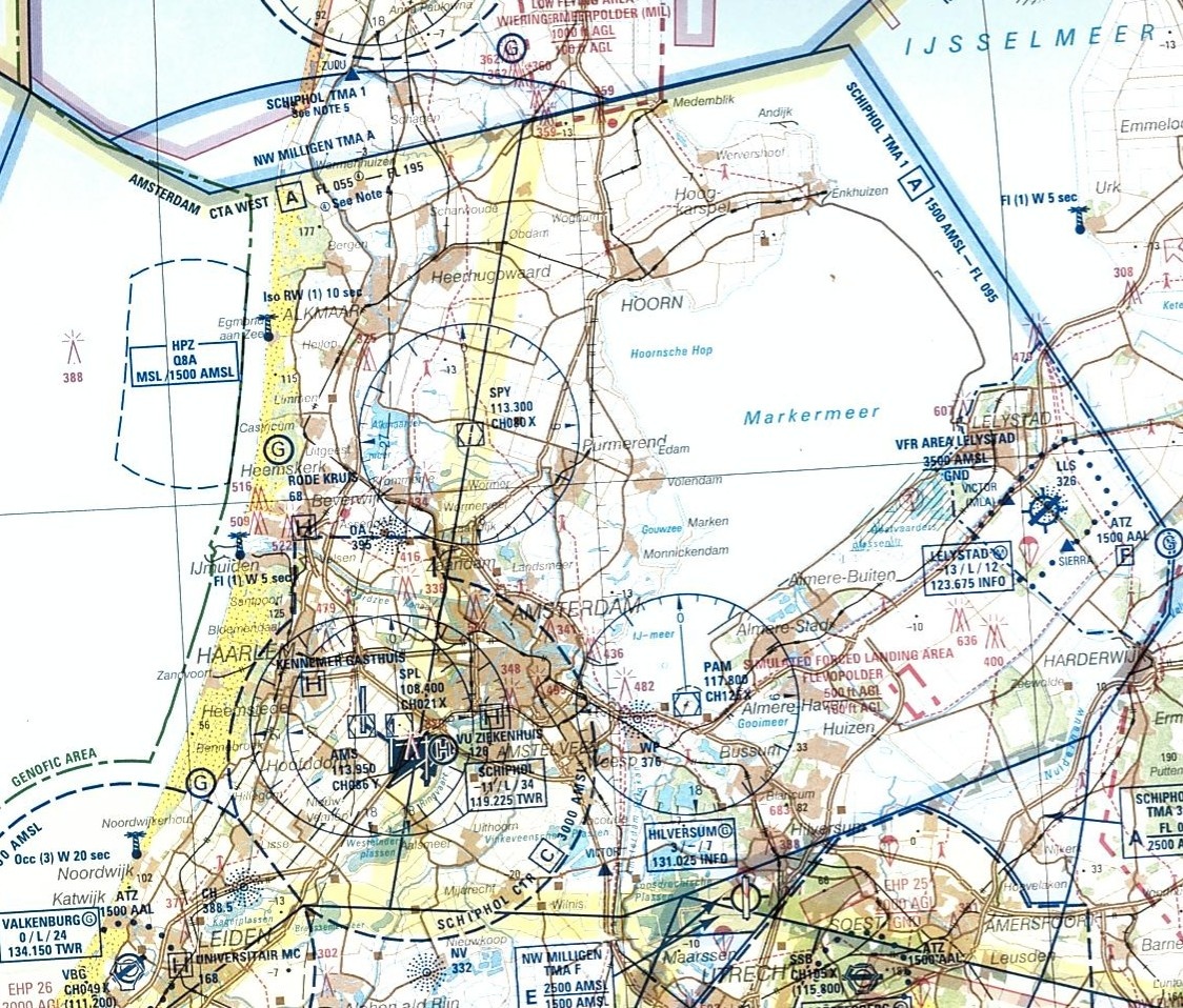

upclocker schreef op vrijdag 13 september 2019 @ 18:59:
Ben ook wel benieuwd wat het met de general aviation gaat doen op Lelystad. Er blijven zo niet veel ongecontroleerde velden meer over in Nederland.
De nieuwe VFR kaart is ook al beschikbaar.
Het duurde even maar ik heb er nog eentje uit 2004 kunnen vinden.
Afbeeldingslocatie: https://tweakers.net/ext/f/zwdgi8Et3Ud41CgBd5t4WZRj/medium.jpg
Daar is het nog heerlijk leeg.

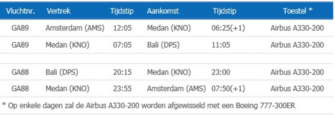

Garuda stopt met vluchten tussen Amsterdam een Jakarta. Deze worden nu dus vervangen door vluchten AMS naar Denpasar op Bali, met een tussenstop in Medan op Sumatra.
Merendeels worden de vluchten uitgevoerd door A330-200's, maar op enkele (onbekend welke) dagen zal Garuda de grotere 777-300ER inzetten.
Zie https://www.luchtvaartnie...en-bali-geen-jakarta-meer
Afbeeldingslocatie: https://tweakers.net/ext/f/vv9mboDYVVy6zdSPwzkVDu43/full.png
Daarmee gaan ze dus concureren met KLM, die als enige andere luchtvaartmaatschappij ook direct van AMS op Bali vliegen. Die maken alleen een tussenstop in Singapore ipv in Medan.
Als de prijs een beetje interessant wordt kan dat leuk worden voor mensen die naar Bali willen. Nu kan dat immers alleen nog met KLM, of met een overstap, als je via een andere maatschappij wil.
