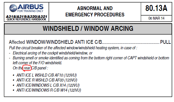

Time of useful consciousness op FL240 is 3-6 minuten. Ze kwamen van FL320, dus ze hadden maximaal een minuut om een zuurstofmasker op te zetten. Met Mach 0.74 op je toeter lijkt me dat een bijzonder vervelende ervaring :X
The airline citing the CAAC Southwest Regional Administration subsequently released an event bulletin summarizing preliminary investigation results suggesting, that the aircraft was enroute at 9800 meters at 0.74-0.75 mach when the right hand windshield developed cracks, the crew received an ECAM message regarding the windshield heating soon followed by the windshield bursting.
Trouwens:
Afbeeldingslocatie: https://tweakers.net/ext/f/SZ1JlSWwEY6gloLb093CLCw7/full.png
Maar goed dat-ie op dat moment niet opstond om die breakers te trekken :X

  • alexbl69
  • Laatst online: 22:25
Afgezien of het filmpje betrekking heeft op dit geval vind ik vooral dat opgloeien heel opvallend. Komt door de enorme wrijving natuurlijk, maar wel heel apart.
  • weststar
  • Laatst online: 13-09 19:28
alexbl69 schreef op maandag 14 mei 2018 @ 21:03:
Volgens mij is het de windowheating
