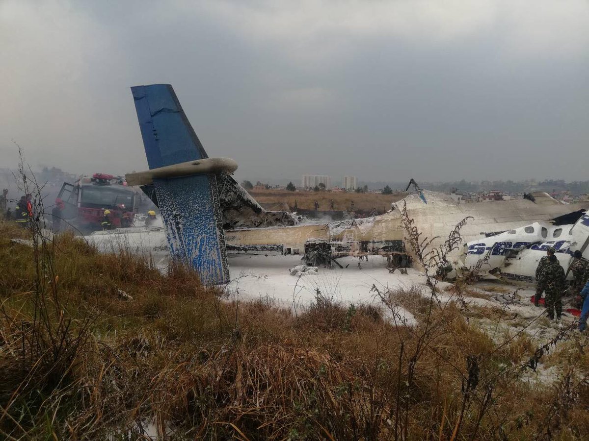

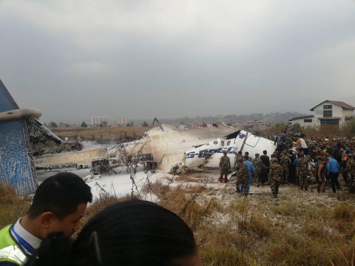

BOMBARDIER Q400 CRASHT BIJ LANDING IN KATHMANDU
Raakte van de baan, brak in stukken en vloog in brand. Onbekend aantal doden en gewonden. In ieder geval wel overlevenden.
Wel lullig - S2-AGU zou het om gaan en dat toestel is te zien in de gehele marketingvideo op youtube. Word je er ook weer lekker ana herinnerd steeds.
[YouTube: https://youtu.be/hjZD6D0ad_4]
  • wildhagen
Afbeeldingslocatie: https://pbs.twimg.com/media/DYFBmW-X0AAgC6-.jpg
Afbeeldingslocatie: https://pbs.twimg.com/media/DYFBmWqX4AAvga7.jpg
Volgens Wikipedia: US Bangla Airlines Flight 211 zou het aantal doden op minimaal 38 liggen inmiddels, met 23 gewonden.
Is idd de S2-AGU. Ding heeft ooit ook voor SAS (LN-RDX) en Royal Jordanian (JY-ASM) gevlogen. Was 17 jaar oud. In 2015 zou hetzelfde toestel ook al eens een runway-excursion gehad hebben, toen zonder grwonden.
Ding is ooit ook (2014) nog eens o.a. op Eindhoven Airport te zien geweest, toen het klaargemaakt werd voor aflevering aan US-Bangla, met tijdelijk Duitse registratie:

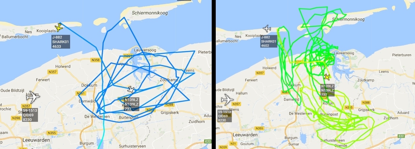

Ik kijk toevallig ff op ADS-B en zie dit, heeft dat met een elkaar te maken?
Een F16 (blauw) en een L-39C, terwijl en nog een KC-135 aankomt. (die heeft nu de F16 volgegooid denk ik)

hjs schreef op woensdag 14 maart 2018 @ 14:06:
Heeft geloof ik met de grote Frisian flag oefening te maken (die pas over 3.5 week begint)
Ik zeg, gebaseerd op locatie en patroon, dat er misschien wel eens een Close Air Support of ISR oefening op/nabij de Marnewaard aan de gang kan zijn.
