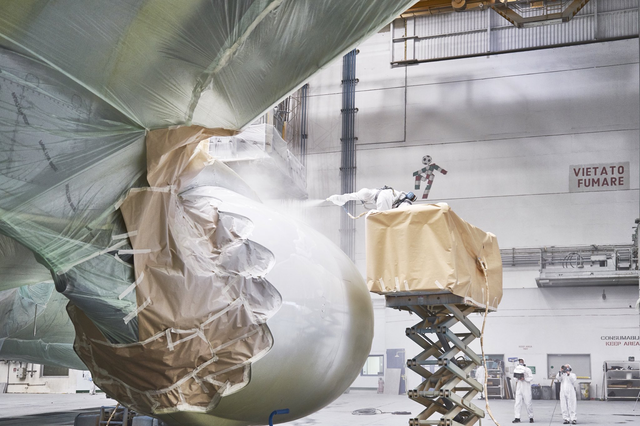

Lufthansa
You heard about it: yes, we're working on it 😉
First photo from the paint shop.
#LufthansaBlue 💙 #ExploreTheNew
Afbeeldingslocatie: https://pbs.twimg.com/media/DU9sj2tXkAEh0xI.jpg:large

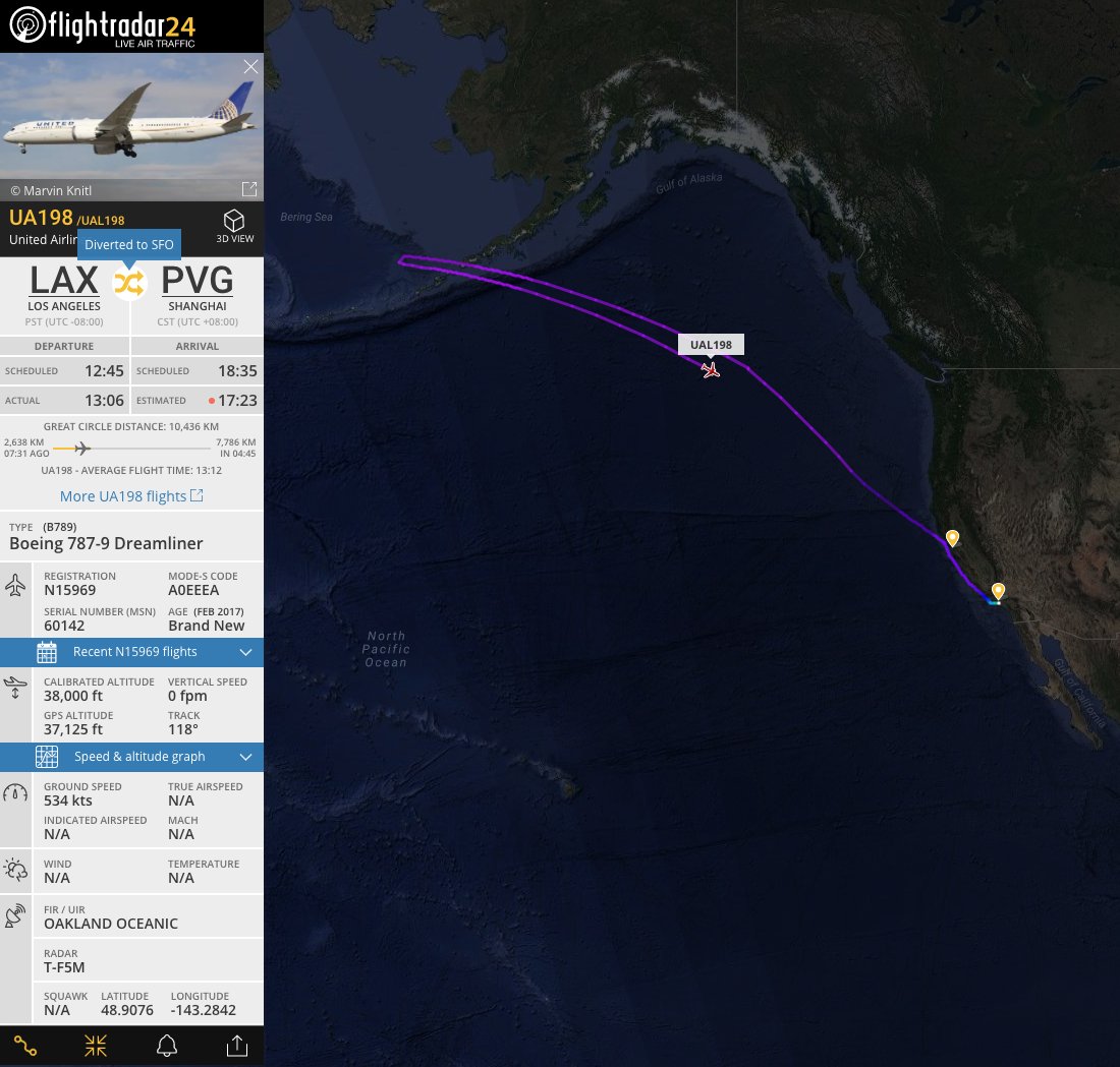

Flightradar24‏
#UA198, Los Angeles-Shanghai, is diverting to San Francisco with a technical issue.
https://twitter.com/flightradar24/status/959285104819322881
Afbeeldingslocatie: https://pbs.twimg.com/media/DVAQoP0U0AAMd91.jpg:large
Meer dan 10 uur in het vliegtuig gezeten...
  • Thetallguy
Ff de ETOPS invliegen in de nieuwe kist 8)

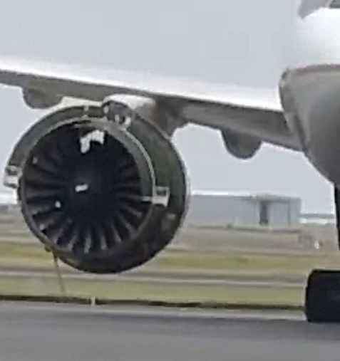

Ik houd niet van nieuwsberichten met "horror" in de titel (maar ja, het is de Telegraaf, dus tsja...):
https://www.telegraaf.nl/...ht-vliegtuigmotor-scheurt
Die motor ziet er niet goed uit. Ben benieuwd hoe dat nou heeft kunnen gebeuren.
  • wildhagen
"Horror", jezus maria en jozef... wat een drama zeg :X
En "motor scheurt"? Zo te zien is het 'slechts' de cowling die ervanaf valt, en zit de motor zelf gewoon nog waar hij geacht wordt te zitten....
Afbeeldingslocatie: https://media2.s-nbcnews.com/j/newscms/2018_07/2327736/180213-united-flight-cowling-ew-631p_6946bc37e02911e7c6ac9634247e3366.nbcnews-ux-1024-900.jpg
Hier een filmpje met minder dramaqueen-niveau:
Doet een beetje denken aan die Air France A380 een tijdje geleden...
Virussen? Scan ze hier!

Zoals de motor trilt, is het niet alleen maar de cowling wat een probleem is, de motor trilt flink. Los geraakte fanbladen zou voor best wat problemen kunnen zorgen (penetratie cabine, hydraliek beschadigen), bij die a380 was er wel eea meer dan de motor beschadigd volgens mij.

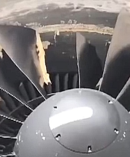

Ik vermoed een contained engine failure waarbij 1 of meerdere fanblades zijn losgeraakt. Dat zorgt voor onbalans en het trillen van de motor. Door het trillen van de motor of de klap van de engine failure zijn de cowlings eraf gevallen maar dit zorgt niet direct voor probleem. Die dingen zitten er vooral voor het mooi zijn en het beschermen van de brandstof/olie leidingen.
Edit: inderdaad een afgebroken fan
Fan te zien vanaf 3m37s
[ Voor 16% gewijzigd door Sand0rf op 14-02-2018 11:37 ]

Afbeeldingslocatie: https://tweakers.net/ext/f/Qke1MoDeZsjrL0aLsHX70kqQ/full.jpg
Afbeeldingslocatie: https://tweakers.net/ext/f/qTBImHLL5N4E3qg9uSbEWACo/full.jpg
Via pprune

Interessant. Lijkt op het incident van Southwest van een paar jaar geleden. Ook fanblade afgebroken. Er zijn aan de hand van dat incident een aantal service bulletins uitgegeven voor extra inspecties op de fan blades. Maar misschien worden de compliance times wat strakker aangehaald na dit incident.
