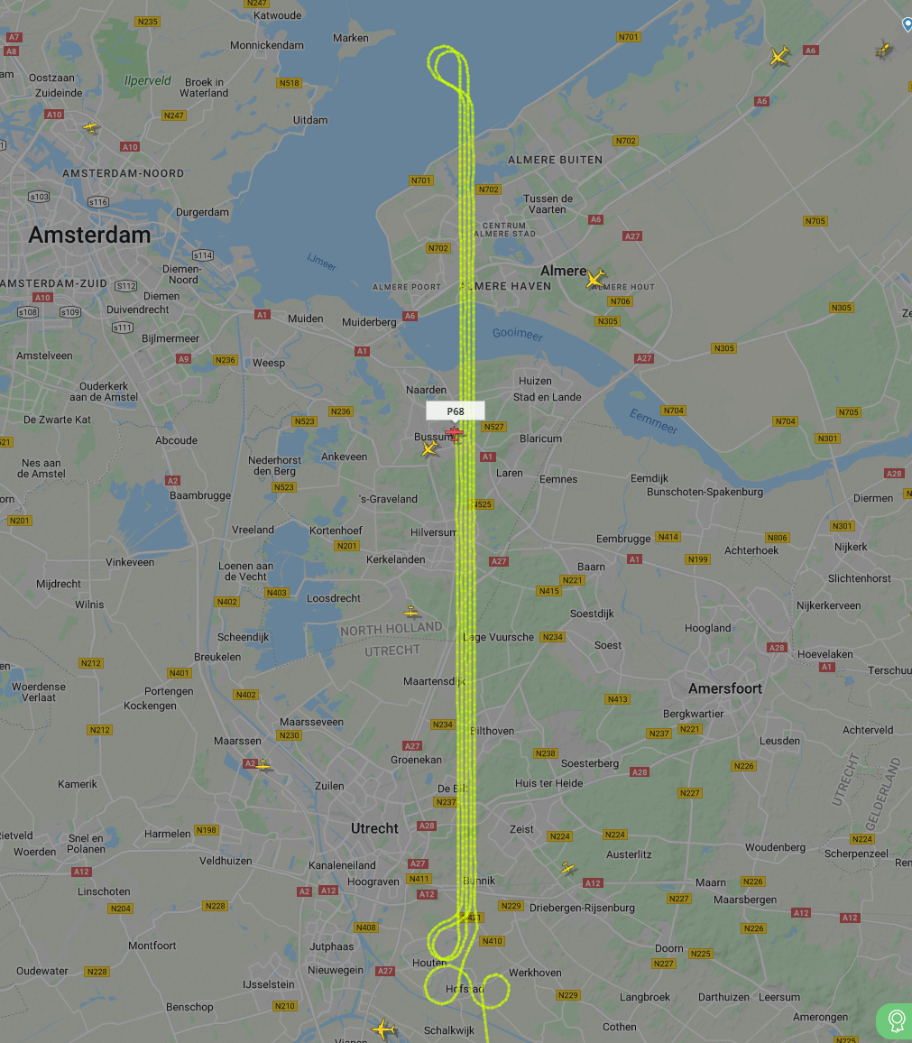

  • JeroenH
  • Laatst online: 13:17
Een Partenavia P68 die z'n registratie niet broadcast vliegt vandaag een typisch profiel, heb hem al twee keer voorbij horen/zien komen over Hilversum, en vorige mij zag ik hem een paar dagen geleden ook al:
Afbeeldingslocatie: https://tweakers.net/i/9lZS-xtqEb72U-8AXXj1lewuW3k=/full-fit-in/4000x4000/filters:no_upscale():fill(white):strip_exif()/f/image/5ChzhruvgaQt2EYsZS623CX7.png?f=user_large
Een mapping missie?
  • LongBowNL
  • Laatst online: 11:59
@JeroenH Dat is de PHMAS (https://globe.adsbexchange.com/?icao=485d9e). Die wordt inderdaad gebruikt voor luchtfotografie.
  • SpelFaut
  • Registratie: Juni 2015
  • Laatst online: 16:58
Ietsjes zuidelijker is de PHKAT van Kavel 10 met dezelfde avonturen bezig. Meetvluchten waarschijnlijk.
Afbeeldingslocatie: https://tweakers.net/i/zlAdjaCRFlK6tyWwyikp9PBXWOA=/full-fit-in/4000x4000/filters:no_upscale():fill(white):strip_exif()/f/image/rrVIjDVlZ51YVPjd7KbhGGye.png?f=user_large

  • JeroenH
Net mijn 300mm lens gepakt en inderdaad, het toestel wat over het Gooi heen en weer vliegt is de PH-MAS.
Ze komen beiden niet van om de hoek trouwens... De PH-MAS komt van Eelde, en de PH-KAT uit de buurt van Weert.... maar dat perspectief is vanuit een pilotenstoel waarschijnlijk anders ;)
