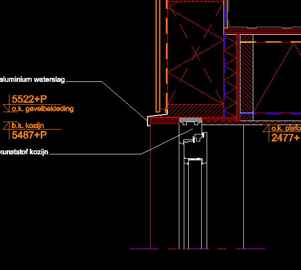

Iemand met verstand van HSB/Kozijnen/isolatie?
Dit is een detail van ons huis
Afbeeldingslocatie: https://i.postimg.cc/Lg4VV4qZ/Screenshot-26.jpg
Nu heb ik een energieberekening ontvangen via de WP-leverancier, en degene die dat gemaakt heeft geeft aan dat onze detaillering vochtproblemen gaat geven vanwege de thermische lijn in dit detail, en dat dat vanwege condensatie zeker tot kozijnrot zal leiden op niet al te lange termijn (lees, langer dan de std. 5jr garantie op kozijnen)
Hij geeft aan dat e.e.a. beter zal zijn wanneer de glaslijn in het midden van de wand komt te liggen (m.a.w. het kozijn moet naar binnen geschoven).
Nu wil ik daar op zich best naar kijken, maar ik heb het overlegd met de architect en die geeft aan dat dit toch wel de standaardwijze van bouwen is in Nederland, zeker voor HSB zonder buitenwand.
Ik zie ook in bouwdetails van spouwmuren (zowel steenbouw als HSB met spouw) dat de glaslijn vaak buiten de isolatie gemonteerd is, meestal valt de glaslijn in de lijn van de spouwmuur.
Ik geloof het verhaal van deze man op zich best en wil ook wel kijken naar het naar binnen plaatsen van het kozijn, maar in hoeverre is zoiets eigenlijk een nogal theoretisch verhaal (m.n. aangezien in NL iig deze detaillering vrij standaard lijkt te zijn in HSB)?

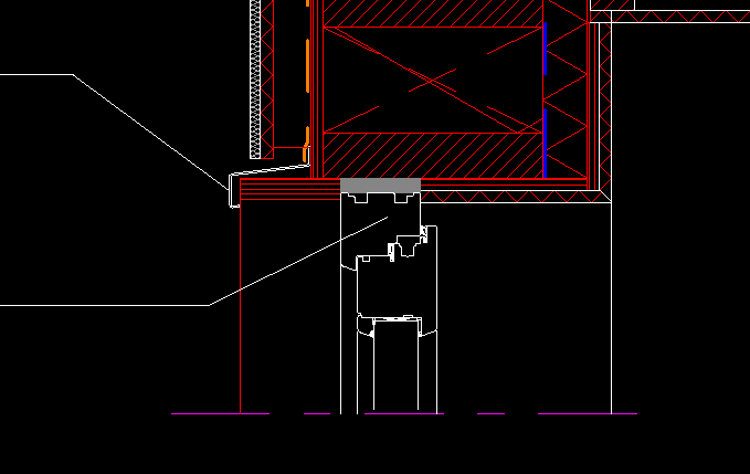

Ik heb er geen verstand van, maar dit zijn details van onze woning. Ook HSB.
Afbeeldingslocatie: https://tweakers.net/ext/f/18lvWQ46gv1igo6gOtWaQAXh/full.png
Afbeeldingslocatie: https://tweakers.net/ext/f/p1h1h4sTb2gsCLylNxUsg5lu/full.png
De glaslijn lijkt idd wat verder naar binnen te liggen, maar weet niet of dit een goed vergelijk is. Maar wellicht kun je er iets mee :)
