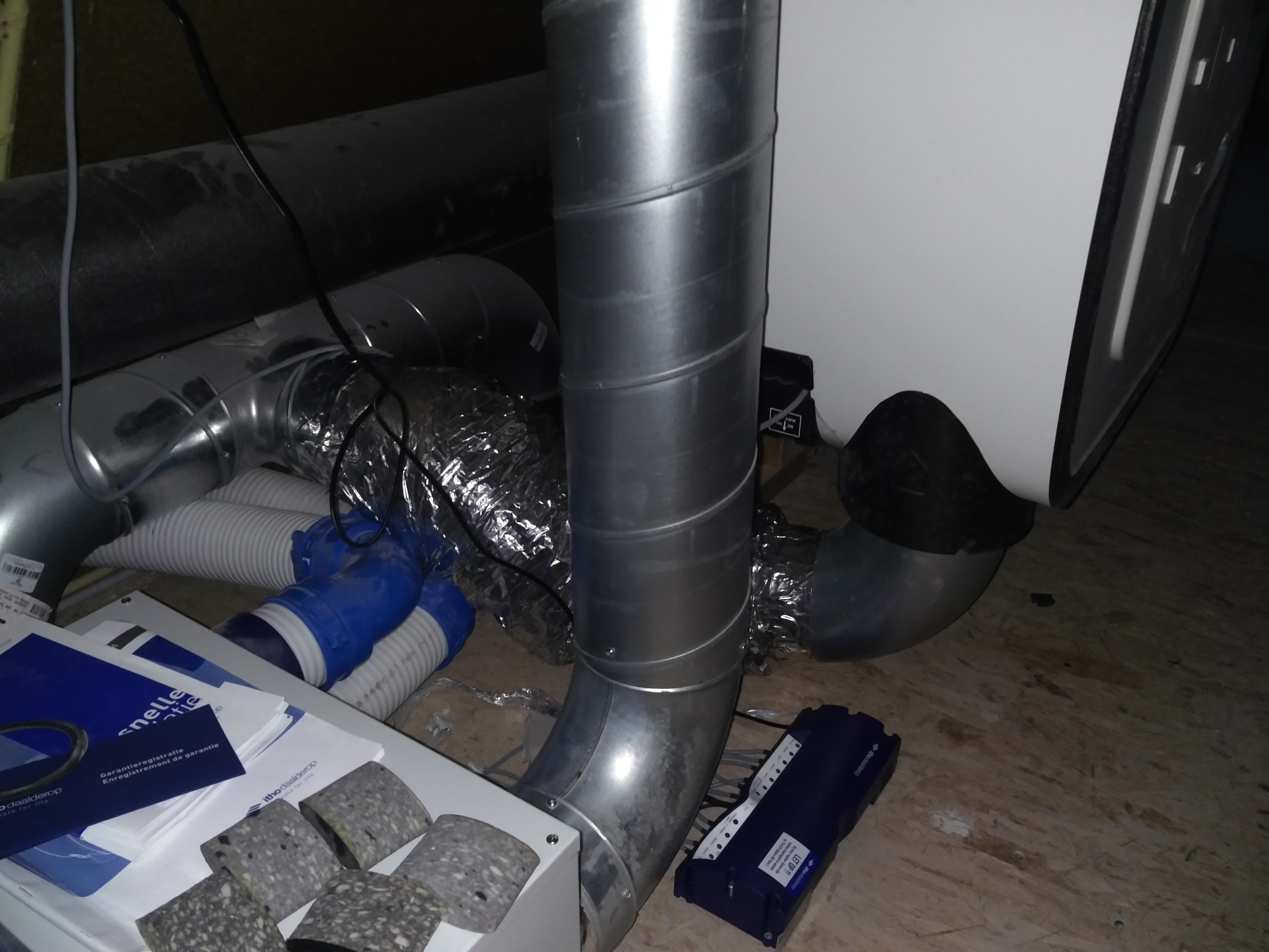

  • bartvb
  • Laatst online: 31-10 23:33
Maverick schreef op donderdag 6 december 2018 @ 14:11:
Das mooi om te horen, wij krijgen hetzelfde systeem :)
De Zehnder Comfoair Q600 staat hier ook in de technische omschrijving (hoewel ik nog twijfel over 2x een Zehnder Comfoair Q300), maar dat zegt niet heel erg veel over het comfort.
Als je installateur die Zehnder aan gaat sluiten op dit soort kanalen:
Afbeeldingslocatie: https://tweakers.net/ext/f/8fiLaXTfQVvzOCBpPqgM0ZVq/full.jpg
Dan is de kans op geluidproblemen alsnog bijzonder groot. Zelfde als er b.v. niet goed wordt gekeken naar maximale luchtsnelheden. Ik heb al even het idee om een balansventilatietopic te maken, daar maar eens werk van maken :)
Overigens staan de Orcon HRC-300/400 en de Brink Flair ook op mijn lijstje van interessante apparaten. Die zijn alle twee nieuw, laatste is ook nog niet op de markt. Orcon heeft plannen om half 2019 te komen met zonekleppen, Brink biedt zoiets nu al aan voor hun Renovent systeem. Vind ik super interessant, 's nachts hoeft maar een deel van de woning met een volledig debiet te worden geventileerd. Overdag is het ventileren van de slaapkamers minder belangrijk.
@Sturgeon22 goed om te horen dat het bij jullie zo goed werkt! Ik ga hier ook eens rekenen op hoeveel we nu maximaal per ventiel uitkomen. Hoe groot is jullie woning (of, beter, ventilatiebehoefte?)?
[ Voor 19% gewijzigd door bartvb op 07-12-2018 09:17 ]

bartvb schreef op donderdag 6 december 2018 @ 13:17:
Interessant wat betreft de discussie/ervaringen mbt balansventilatie @NDF82/@xminator/@jacovn. Benieuwd naar het verschil tussen jullie installaties met zo'n groot verschil in ervaring/installatiegeluid.
Een demper van minimaal 1 meter tussen WTW-unit en de woning is standaard, toch? Is die demper extra aangebracht, @NDF82?
Nee, bij ons zat helemaal geen demper. Alleen alu/staal/whatever aanvoer kanaal direct aangesloten op de WTW unit. Nu is daar een meter van tussen gehaald en vervangen door een stuk flexibel, geluidsdempend kanaal. Inblaas ventielen zijn ook vervangen.
Afbeeldingslocatie: https://tweakers.net/ext/f/talW2sArNVKMkr5OMI50Da02/full.jpg
Afbeeldingslocatie: https://tweakers.net/ext/f/vTZx32ZTjXJFkizPyB5KKYmU/full.jpg
Geluid is inmiddels acceptabel. Bij douchen en koken wordt het wel wat luider maar niet meer die herrie wat het was.

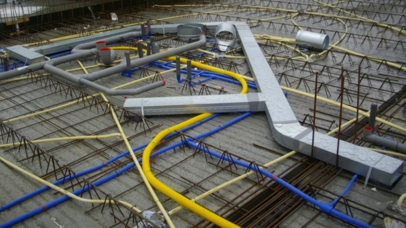

@Andrehj Geen idee van merk en type ventiel. Hieronder een paar foto's van de buizen, inblaaspunten en ventielen die bij ons gebruikt zijn.
Detailfoto buis en inblaaspunt begane grond:
Afbeeldingslocatie: https://farm5.staticflickr.com/4903/31274668717_e0f91f6795_c.jpg
Verdeelpunt begane grond:
Afbeeldingslocatie: https://farm5.staticflickr.com/4881/46163175062_67e9113e8c_c.jpg
Inblaaspunt vanaf onderen gezien:
Afbeeldingslocatie: https://farm5.staticflickr.com/4803/46163177412_3610c4db9d_c.jpg
Op deze inblaaspunten kunnen 3 buizen worden aangesloten. Capaciteit is maximal 25m3 per buis, dus 75m3 per inblaaspunt.
Overzicht gebruikte buizen voor bovenverdieping (vielen wat groter uit dan verwacht, allemaal flexibele stukken):
Afbeeldingslocatie: https://farm5.staticflickr.com/4871/46213887411_de1b3d73dc_c.jpg
Foto inblaaspunt bovenverdieping:
Afbeeldingslocatie: https://farm5.staticflickr.com/4908/46163217692_285a90b047_c.jpg
Detail inblaasventiel:
Afbeeldingslocatie: https://farm5.staticflickr.com/4875/44396748410_4b0d2c3a19_c.jpg

xminator schreef op vrijdag 7 december 2018 @ 12:18:
Maak je gebruik van de keukenafvoer optie? Waarom?
En laat het gewoon inregelen door iemand van Itho.
Onderstaande bedoel ik (knopje linksonder):
Afbeeldingslocatie: https://www.installatievakwinkel.nl/media/catalog/product/cache/1/image/9df78eab33525d08d6e5fb8d27136e95/3/0/3052003508712922219225.jpg
Inregelen door Itho is een kwestie van bellen?
Ow ja, onze keuken *O*
