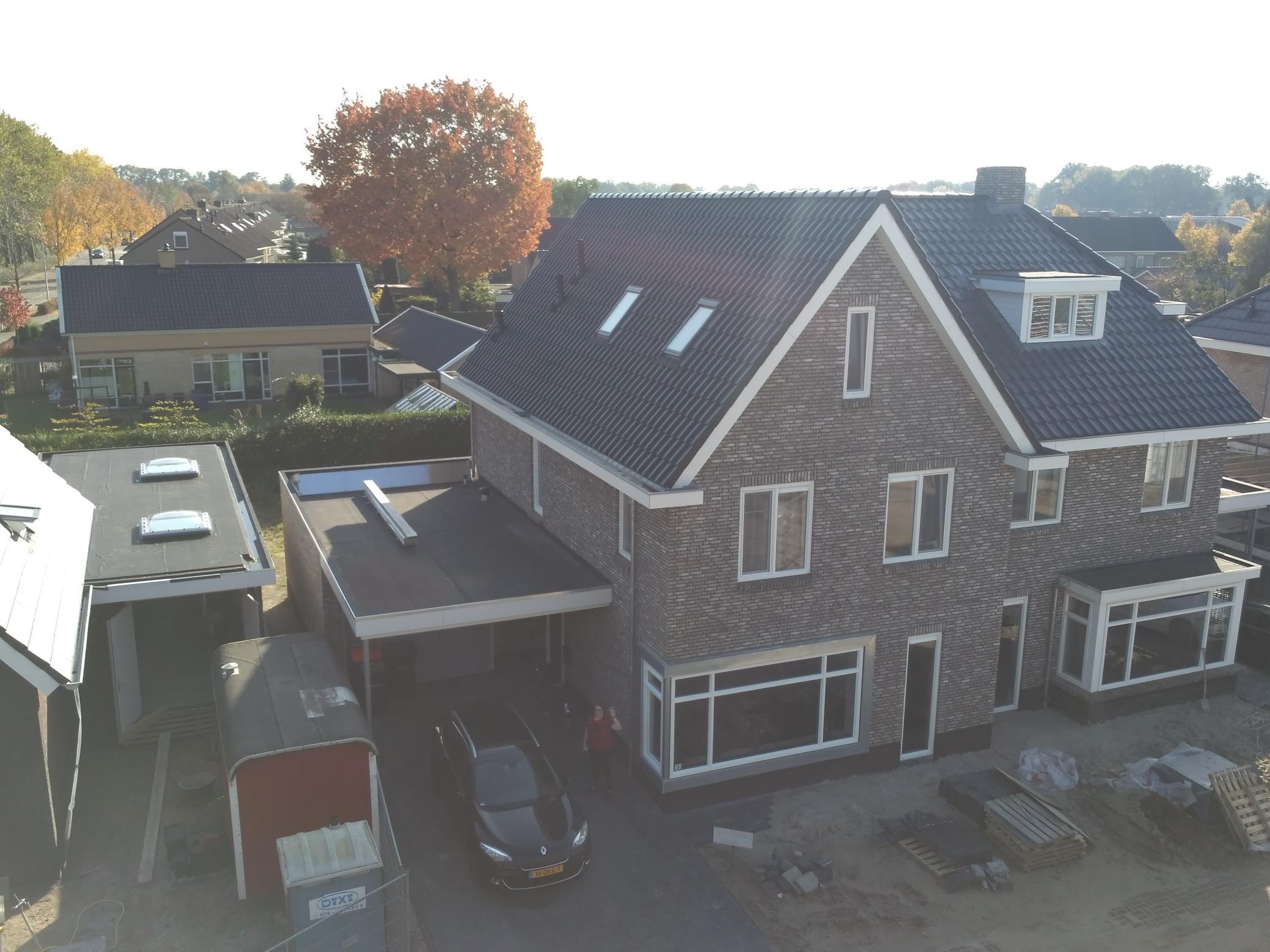

Juist, het ging bij ons ook om formaat inderdaad. Meeste bang for bucks was ook ons idee. En we zijn ook wel tevreden over hoe het eruit ziet, het is alleen weinig spannends. Door de kapconstructie is het geen standaard 2onder1 kap geworden.
Afbeeldingslocatie: https://tweakers.net/ext/f/MCRefyo1xQbKbHRXqVIjt9NC/full.jpg

Thnx! Ook ik in de goede tijd "gekocht" we wonen er vanaf oktober in.
Voor de geïnteresseerden
JaMaaT in "Ervaringen met het bouwen van een huis - Deel 1"
En stiekem even posen, de tuin is ook klaar maar valt ook de achterkant van de woning te zien.
JaMaaT in "Het grote tuinen, balkons en plantentopic"

Mooie 2-kapper :). 170K is wel echt heel goedkoop voor 700m3 (240 per m3), wij zaten op 340 per m3 (precies 100 hoger, 750m3) voor ook een 2-kapper van 8 bij 11,2m (buitenmaten). Dat is dan wel incl. ingebouwde rolluiken en screens en renovlies begane grond (plafond) en 1e verdieping.

Een notariswoning (lijkt op GL3 bij Groothuisbouw|):
Afbeeldingslocatie: https://farm5.staticflickr.com/4223/34749571675_b03daff9d8.jpg
Waar kijken jullie naar?

Sturgeon22 schreef op donderdag 13 september 2018 @ 11:40:
Wij vonden de gl6 mooi. Wat is inhoud van deze woning?

Wij zijn ondertussen enkele weken verder. We hebben 3 weken goed kunnen doorwerken aan de gelijkvloers. Al het metselwerk zit er op, enkel nog kolommen en balken gieten.
Dit is iets voor mn metser maar deze heeft nog enkele weken geen tijd. Ik ga deze week aan de garage proberen te beginnen.
Hier onder enkele foto's van onze gelijkvloers.
Afbeeldingslocatie: http://i66.tinypic.com/27y1g7b.jpg
Afbeeldingslocatie: http://i63.tinypic.com/aw6gwg.jpg
Afbeeldingslocatie: http://i65.tinypic.com/153kv9d.jpg
Afbeeldingslocatie: http://i68.tinypic.com/2r6gs3a.jpg
Afbeeldingslocatie: http://i67.tinypic.com/1052kgg.jpg
Afbeeldingslocatie: http://i65.tinypic.com/8zli0j.jpg
Afbeeldingslocatie: http://i68.tinypic.com/8xq13o.jpg
Afbeeldingslocatie: http://i63.tinypic.com/qodkis.jpg
De laatste week heb ik er volledig alleen voor gestaan.
Om een indruk te geven wat ik op 1 dag gedaan krijg;
profiels stellen en dit muurtje helemaal af kunnen werken.
Telkens stenen halen, mortel maken, stelling maken, ...
Wanneer je een diender hebt gaat alles véél sneller!
Afbeeldingslocatie: http://i64.tinypic.com/20gftr7.jpg
Afbeeldingslocatie: http://i66.tinypic.com/2hnrmg7.jpg
