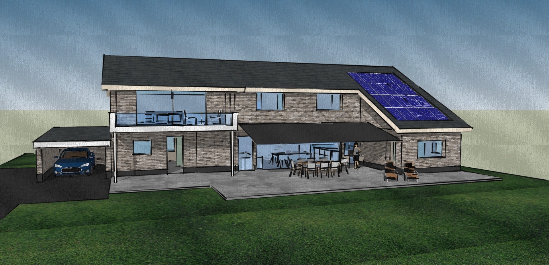

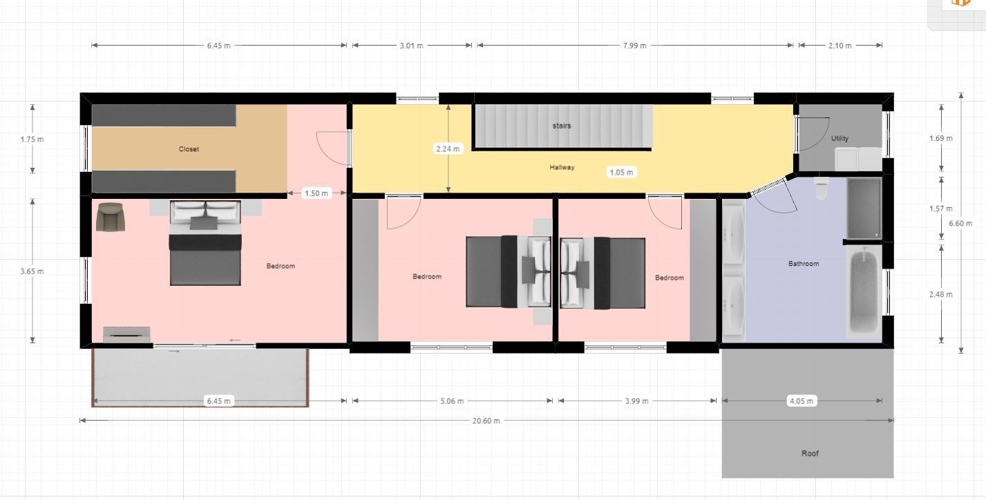

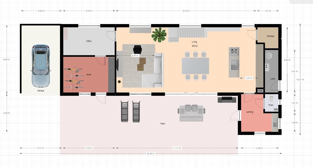

cky schreef op dinsdag 15 augustus 2017 @ 21:13:
Aangezien ik aan het wachten ben op nieuws van de gemeente zal ik mijn plannen ook maar eens delen.
Status: wachten op (voorlopige) goedkeuring gemeente voor plannen.
volgende stap: grondaankopen (inc bouwtitel) 32*30 meter.
De start van de bouw gaat nog zeker 2 jaar duren door nog te verrichten sloopwerkzaamheden, onderhandelingen prijs, juiste aannemer vinden etc.
We hebben ook geen haast en kunnen ondertussen lekker doorsparen ;)
Wat ik wel moet gaan doen is offertes opvragen bij aannemers. Dit zodat ik weet hoeveel we aan de grond, leges en alle bijkomende kosten zoals aansluitingen kunnen uitgeven. Het zou zuur zijn als alle partijen rond zijn, de grond in bezit maar een geen budget meer over is voor de bouw van een fatsoenlijk huis.
De woning
afbeeldingen:
maten:
begane grond
122 m2 (inclusief inpandige schuur) (excl. carport)
verdieping
112 m2
wensen
- hoge plafonds
- ruimte (in iedere ruimte)
- balkon aan slaapkamer

Eigenlijk aan jullie de vraag of ik met onderstaande informatie kan aankomen bij de aannemers en een realistische offerte kan opvragen. En op en aanmerkingen op de indeling hoor ik ook graag. De woning heb ik op dit moment getekend op basis van mijn eigen wensen.
Ik sluit me aan bij de opmerkingen die al zijn gedaan. Had er zelf misschien nog een serre aangemaakt en één zeide volledig van PV panelen voorzien. Beter te veel en dan te weinig stroom. Ook leuk om in de toekomst een auto op te laden. Nu zijn de kosten nog laag. Waar panelen zitten hoeven ook geen pannen gelegd te worden.
Prachtig huis. Veel succes met het bouwen en alvast veel woongenot.

Chique woning hoor!
Mijn ideeën zover:
  • Je kunt overwegen om vnauit de garage een deur naar je shed te maken, dan kan je droog uit je auto stappen.
  • Om je utility van binnen benaderbaar te maken kan je de muur tussen storage en utility weglaten. Eventueel de buitendeur daar naar buiten open laten gaan (is eigenlijk altijd bij buitendeuren), dan kan je de apparaten wat meer richting toilet schuiven zodat je effectief meer storage overhoudt.
  • Ik zou proberen de wasruimte en badkamer te verwisselen. Wasmachines maken namelijk redelijk herrie bij centrifugeren. Dat ga je horen gezien er slechts één deur tussen de wasmachine en de living zit.
  • Als je een wastafel op de grote slaapkamer overweegt, overweeg dan een kleine close-in boiler of in-line verwarming om niet tientallen meters (en dus liters) water door te hoeven spoelen om aan warm water te komen. Volgensmij zijn er zelfs kranen die zichzelf elektrisch kunnen verwarmen.
