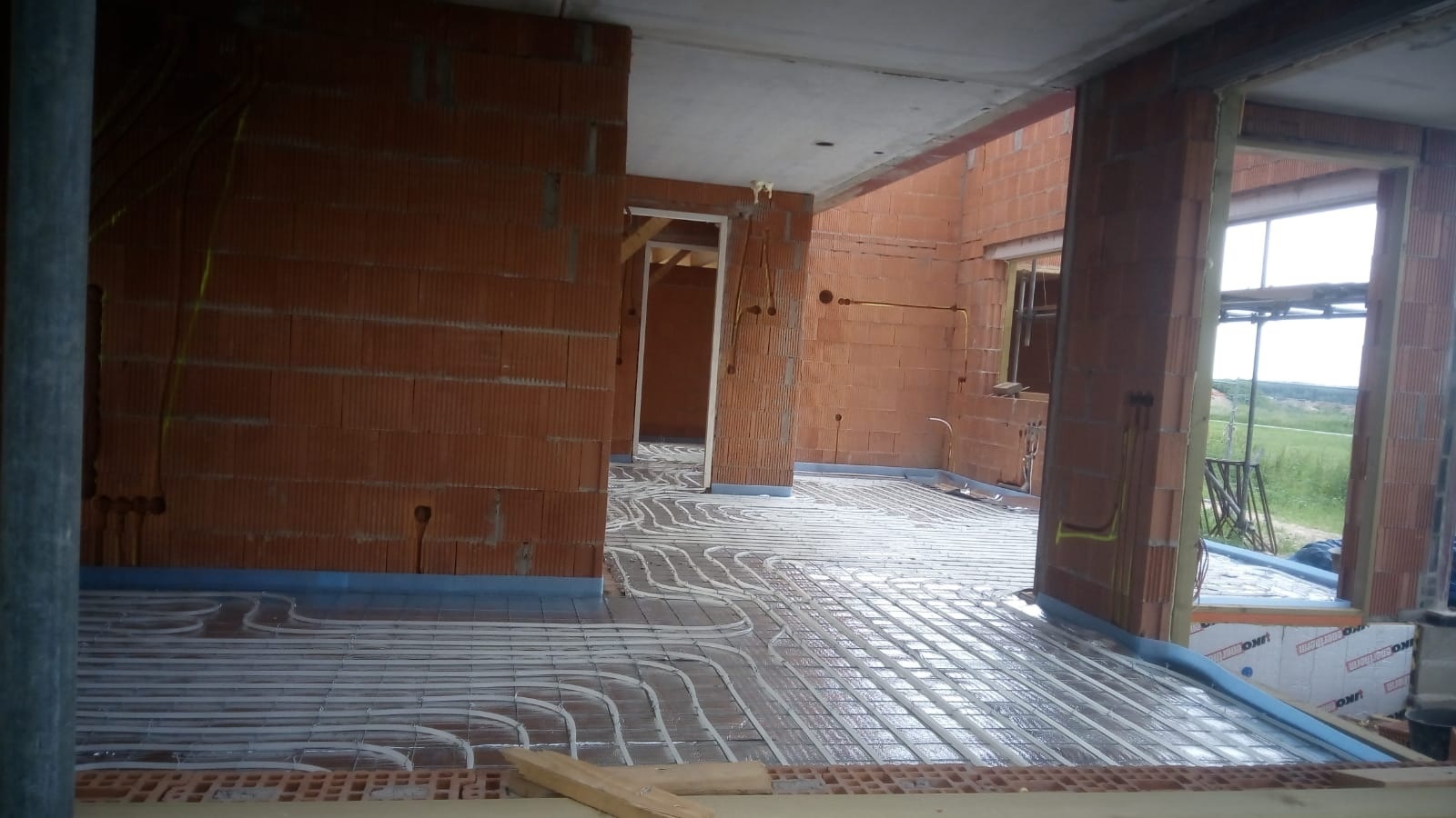

Bij ons zijn ze bezig met de electra, wateraansluiting en dus ook de vloerverwarming. Op zich wel bijzonder want de woning is nog niet 'dicht' (de buitenkozijnen zijn er nog niet en het dak zit er ook nog niet op).
Aparte volgorde; zal wel te maken hebben met levertijden en de zoektocht naar geschikte mensen

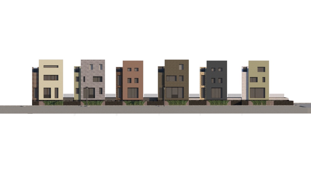

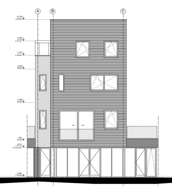

Ik heb de details nog niet gezien maar de constructeur had het erover dat dit vergelijkbaar is met hoe appartementen worden gebouwd. Meer massa (300 of 400mm KZS of misschien beton, luchtgeluid zal het grote probleem niet zijn, contactgeluid, meh.
De woningen zien er ongeveer zo uit (plaatjes van de achterkant, aan de voorkant een talud maar daarboven alleen de 3 'losstaande' lagen):
Afbeeldingslocatie: https://tweakers.net/ext/f/GeA0HXYViYIln4coQn4yrYZJ/full.jpg
Afbeeldingslocatie: https://tweakers.net/ext/f/o6cypC5F2rI4hHLM4X35ZYRS/full.png
Dus zes woningen die grotendeels los staan op de onderste verdieping na.
Het zijn vier bouwlagen met op een aantal verdiepingen met een aantal verdiepingen met een erg open indeling en dus weinig stabiliteit.
Volgens de constructeur is het mogelijk om de woningen allemaal door te koppelen. In de huidige opzet (ankerloze spouwmuur e.d.) is alles akoestisch ontkoppeld maar daardoor staat alles constructief ook los wat behoorlijk wat problemen geeft wat stabiliteit betreft. Daar gisteren weer een hele sessie over gehad en om te voorkomen dat er een debiele hoeveelheid staal nodig is of de indeling helemaal op de schop moet is dat doorkoppelen een (deel) oplossing. Door het doorkoppelen helpen de woningen elkaar met stabiliteit op de onderste (meest kritische) verdieping.
Ik word er ook niet heel blij van, 'normaal' akoestisch ontkoppelen heeft zeker ook mijn voorkeur maar de indeling ingrijpend moeten wijzigen is ook niet bepaald aanlokkelijk. In ons specifieke geval hebben we aan een kant de slaapkamer van de buren (en aan onze kant de keuken), aan de ander kant staat de kastenwand van onze keuken. Ik verwacht voor onszelf niet veel problemen. Voor de buren met de slaapkamer is het een ander verhaal, onze trap zit tegen hun slaapkamermuur...
Overigens geen idee of het mogelijk is om iets akoestisch te ontkoppelen terwijl het constructief wel gekoppeld is? Lijkt me dat vooral het 'plafond' gekoppeld moet worden voor de constructie?
@Blueone Thanks! Interessant document. Bij 1.3 zie je dat de vloer helemaal ontkoppeld wordt opgelegd, schuiven van stoelen e.d. is dan geen probleem. Het gaat alleen mis als je tegen de woningscheidende wand aan gaat kloppen of als daar een trap tegen bevestigd is lijkt me?

Het kavel is 810 m2 en aangekocht in maart 2018. Het woningontwerp is goedgekeurd in het Welstand vooroverleg. Momenteel zijn we de begroting aan het tunen met de aannemer ism de architect.
***members only***
Ben erg benieuwd naar de input en op- en aanmerkingen :)

@Ivanzoomski Leuk ontwerp! Is geen 14 in een dozijn woning :).
Maar weet je zeker dat je op 900m3 zit qua inhoud? Als ik de plattegronden bekijk dan kom ik op 57m2 voor woonkamer/keuken en op de 1e verdieping 3 slaapkamers die ook niet mega groot zijn. Of zit er nog een enorme zolder op? Voor mijn gevoel zou het eerder 600-700m3 zijn maar kan het mis hebben natuurlijk ;).
En zoals de meeste al aangegeven hebben is 350 - 500 al geen gangbare kuubprijs meer :(.

@Ivanzoomski Mooie woning zowel binnen als buiten goed over nagedacht! Weinig op aan te merken eigenlijk :) Heb je nog wel een bergzolder? Ik mis een plek voor de koffers/kerstspullen/etc.
Oh, nog wel relevant voor mijn prijs; het is een project met 6 woningen. Bouwplaatskosten zijn dus wat hoger dan normaal maar daarna gedeeld door 6.

De woningen zien er aan de buitenkant grofweg hetzelfde uit maar in twee types en aan de binnenkant erg grote verschillen. Valt dus erg tegen wat de besparingen zijn door het bouwen van 6 woningen. Besparing zit vrijwel alleen in het delen van advieskosten, gedeelde muren (alleen op de onderste verdieping) en de bouwplaatskosten dus. Denk dat dit maximaal 25 euro/m3 verschil maakt (alles incl BTW) en dat is al best ruim gerekend. Overigens zitten advieskosten dus niet in de m3 prijs die ik noemde.
We hebben ook een aantal offertes ontvangen van aannemers die inderdaad een heeeeel stuk hoger zaten per m3. Ze kunnen het proberen natuurlijk, al helemaal als hun orderportefeuille bijna vol zit of als ze er om een andere reden niet heel hard om zitten te springen. En ook hebben we al flink zitten optimaliseren en pushen bij de aannemer om de prijs naar beneden te krijgen. O.a. door zelf goed op de hoogte te zijn van wat iets mag/moet kosten, optimalisaties vanuit de aannemer zelf en ook offertes voor een aantal grote onderdelen van ons zelf. Anders kwam ook bij ons de prijs echt wel serieus hoger uit. Een goede bouwbegeleider kan je heel veel geld besparen als je zelf niet heel goed in de bouwprijzen zit.

Heb het gecheckt, hij is 800 m3. De 900 m3 was van het eerste ontwerp. Toen liep de verdieping door t/m de overkapping, dat is nu niet meer. Door de rond kap ontstaat er wel meer inhoud dan bij een rechte kap. Er Zit inderdaad nog een behoorlijk zolderverdieping op. Deze telt overigens niet mee voor de m2.
Hij valt dus kleiner uit, de prijs blijft wel aan de lage kant.

Jazeker, met vaste trap! We kunnen kiezen om bijvoorbeeld in de master bedroom geen zolderverdieping te leggen zodat we daar tegen het getoogde dak aankijken. Dit kan overigens ook voor de andere slaapkamers, maar dat gaan we waarschijnlijk niet doen.

@Ivanzoomski Nette prijs dan :j Lijkt er overigens op dat je heel erg bouwbesluit bouwt mbt isolatie e.d. Mijn tip; kijk of je de isolatie behoorlijk op kan plussen. Da's prettig in zowel zomer als winter, voor stookkosten maar ook voor je comfort. Wordt er nu uitgegaan van toevoerroosters voor de ventilatie of balansventilatie?

334K door 800 m3 is ca. 420,- per m3. Zit geen vloerafwerking en sanitair bij. Ga je gewoon richting 470,- per m3. Dat is nog steeds ca. 30% meer dan prijspeil 1e helft 2016. Stel je doet vloer en sanitair beide niveau sociale woningbouw, kom je nog steeds op 450 per m3 ex keuken..
Budgetteer ook kosten tuin. 20K is niets. Moet zelf zeker nog een jaar bijkomen van de klap, dan ben ik de 20K al ruim voorbij voor 300m2 tuin.
