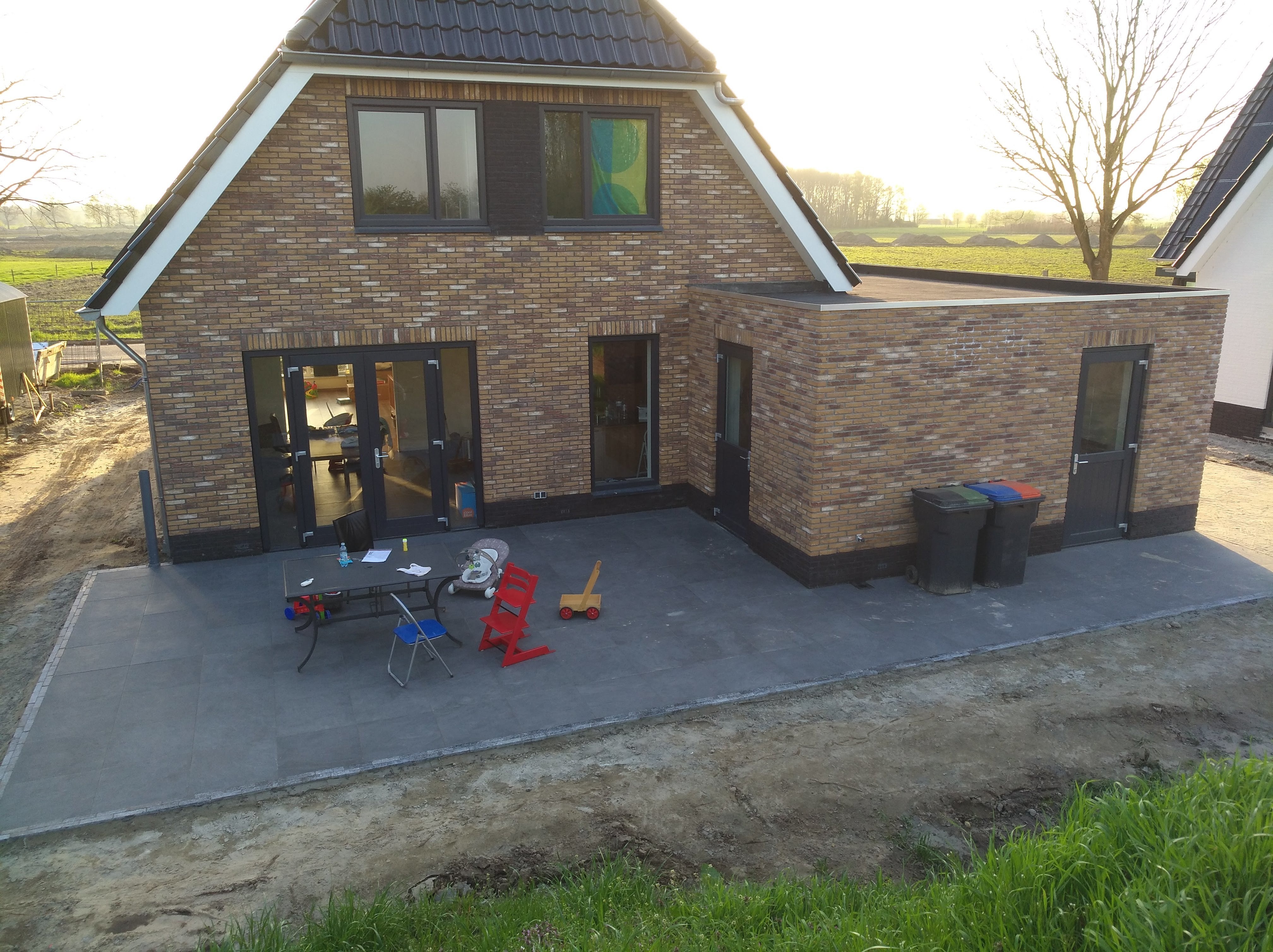

En zojuist zelf de schoorsteen mogen aanschouwen, en dat lijkt stukken beter als zo'n glimmende verzinkte pijp op het dak :)
Voor de veiligheidsmensen onder ons, ik heb een rondje om het huis gelopen en geen gevallen bouwvakkers gevonden, dus alles is weer met een sisser afgelopen :+
Afbeeldingslocatie: http://i68.tinypic.com/eridlj.jpg
Wel 2 mooie "vijvertjes" in het gras waar de stempelplaten van de autokraan hebben gestaan :( Scheelt dat er al meer kuilen in zaten :P

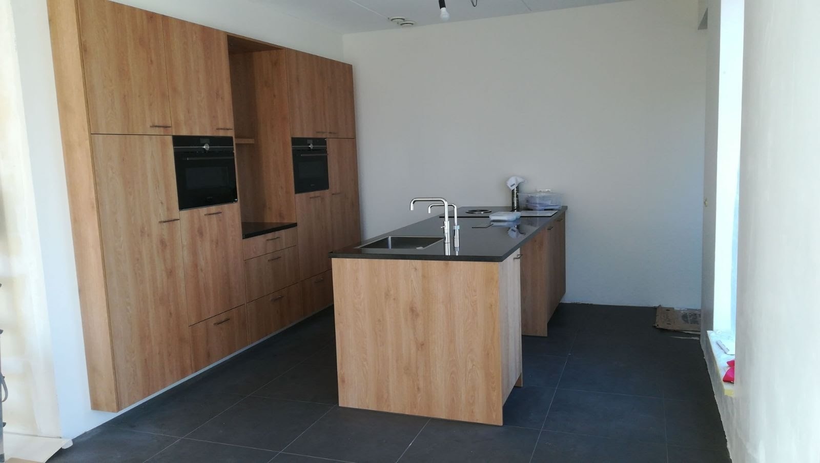

Keuken zit erin:
Afbeeldingslocatie: https://tweakers.net/ext/f/lYdEHqp2pMaZDwM5b3SOBEFu/full.jpg
Helaas niet in mat glas zoals besteld....
[ Voor 38% gewijzigd door Artbij op 22-04-2018 18:48 ]

  • Grolsch
  • Laatst online: 22:18
Grolsch
Mooi design maar niet echt praktisch dat je kunt zien wat in de laden zit :?

Grolsch schreef op zondag 22 april 2018 @ 19:15:
Dat zou nu juist wel praktisch zijn ;).
Maar het is hoogglans. Je ziet de weerkaatsing van de kasten die op de vloer in elkaar gezet worden.

Artbij schreef op zondag 22 april 2018 @ 19:25:
Optisch bedrog 7(8)7 maar wel apart, dat zie je niet vaak !!
Lijkt me wel erg veel poetswerk om het netjes te houden, maar dat heb jij je betere wederhelft voor ;)

Grolsch schreef op zondag 22 april 2018 @ 19:29:
We hebben hem besteld in mat-glas. Helaas glanzend geleverd. We kijken het een paar weken aan en wellicht is het teveel.poetsen en laten we hem omruilen.

Artbij schreef op zondag 22 april 2018 @ 19:34:
Het heeft jullie waarschijnlijk genoeg gekost, dus ik zou geen genoegen nemen met iets waar ik niet 120% tevreden over was.

Artbij schreef op zondag 22 april 2018 @ 18:37:
Keuken zit erin:
Mooi man!
Was je nou uiteindelijk voor de Bruynzeel optima gegaan? Of de Next125?
Laat je de frontjes nog vervangen naar mat? edit laat maar zag je laatste post niet

mistaoutlaw schreef op zondag 22 april 2018 @ 19:58:
Mooi man!
Bruynzeel was niet echt goedkoper dan Next125. En ze konden niet alles opties leveren die next heeft, RVS blad was bijvoorbeeld niet mogelijk.
Bij Next betaal je de hoofdprijs voor lades e.d. Vandaar dat zelf laten maken aantrekkelijk werd. Ik heb bijvoorbeeld 14 lades in de keuken waarvan 6 met binnenlade die allemaal automatisch sluiten. Wil je dat bij Next ben je echt veel geld kwijt...
Keuken zit erin:
Hé dit kleurstelling van de kasten herken ik.
Keuken
Verder is weer afgelopen week perfect geweest voor het testen van ons terras en straatwerk 8) .
Terras luchtfoto

Terras heeft het goed gehouden @MrFl0ppY! Blijft het bij jullie voor zo open?
Keuken zit erin:
Die kleur was ook de bedoeling of zit er nog een glimmende folie overheen? Je zou niet de eerste zijn. ;)

Señor Sjon schreef op maandag 23 april 2018 @ 09:56:
Haha, nee wees maar niet bang. De reactie van de keukenboer toen we het aangaven zei genoeg.....
Keuken zit erin:
Lijkt die dragende paal nu op een punt te zitten waar je de schuifpui op slot zet?
Zit die paal dan niet in de weg?

buiter schreef op maandag 23 april 2018 @ 10:15:
Gaat allemaal net.
