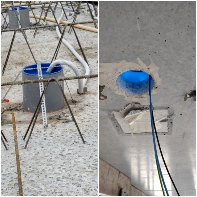

  • mistaoutlaw
  • Laatst online: 16-10 12:37
Hulpvraag.
In de dakvloer zijn voorzieningen gemaakt voor inbouwspots.
Het gekke is dat ik bij de overloop dit systeem zie:
Afbeeldingslocatie: https://tweakers.net/ext/f/xJvbEhSQ9SGXtzd5qNgr4uBa/full.jpg
Dit lijkt wel een gewone elektrapunt?
Het is ook nog eens raar geplaatst ten opzichte van de kzs sparing in de vloer.
En het lijken wel normale elektra kabels, niet hittebestendig.
Bij de badkamer is dit toegepast:
Afbeeldingslocatie: https://tweakers.net/ext/f/spZS7rwl3IedVTaZtiMfmC58/full.jpg
Ik zou dit ook op de overloop verwachten?
Ik heb de aannemer gesproken.
Die zegt dat de installateur inderdaad op de verkeerde plek gaten heeft gemaakt op de overloop.
Dus dat ze het morgen zullen verplaatsen.
Maar ik maak me zorgen of dit nou goed gaat...
[ Voor 16% gewijzigd door mistaoutlaw op 07-03-2018 22:14 ]
I was born intelligent - education ruined me

Is dat niet voor de rookmelder dan?
"Don't blow out my candle if you want yours to shine brighter..."
  • mistaoutlaw
Rtificial schreef op donderdag 8 maart 2018 @ 06:01:
Hi, thanks maar nee.
De rookmelder is een zwarte buis.
Dit zijn echt 3x een blauwe buis.
Ik heb inmiddels van een vriend begrepen dat hij ook zo'n sparing heeft voor zijn inbouwspots.
Dus mystery solved.
Moet de aannemer ze alleen wel op de juiste plek zetten en hittebestendige kabels toepassen :-)
  • Cheesy
Ziet er uit als een creatieve (goedkope) manier om een inbouwspot in een breedplaatvloer te maken. Lijkt op een een gewone PVC-pijp met deksel. Normaal gesproken worden daarvoor IBTronic dozen ingestort, waar circa 40 euro p/s voor gerekend wordt.
Afbeeldingslocatie: https://www.mepcontent.com/Content/Images/News/58fe3748ff1f407e8549321c37077a58.png
[ Voor 17% gewijzigd door Cheesy op 08-03-2018 07:32 ]

  • Cheesy
Als alles netjes wordt aangesloten neem ik aan van niet. Zo'n instortdoos is natuurlijk bedoeld om netjes, snel en makkelijk te kunnen werken. Staat of valt met de persoon die bezig is. Zoals in elk vakgebied heb je hele handige en serieuze, maar ook mensen die er een potje van maken.
  • ybos
  • Laatst online: 13:56
mistaoutlaw schreef op woensdag 7 maart 2018 @ 22:13:
Hulpvraag.
Wat me wel opvalt (en wil je niet bang maken) maar heb nog nooit gezien dat er met flex buis gewerkt wordt op een breedplaatvloer. Tijdens het storten vallen er overal kiezels en lopen ze met zware bouwlaarzen overal overheen (misschien wat overdreven). Flex buisje is dan zo geknikt met risico op vollopen. Nu zit de draad er al in, maar toch. Weet niet wat beton doet met de isolatie van vd draad :?
Daarnaast, hoe gaan ze de spot monteren in deze dop :? De instortdozen die hieronder werden aangehaald zijn top. Redelijk ruim en dus wat marge met plaatsen en daardoor alsnog de spots keurig op 1 lijn te plaatsen. Ook is er ruimte in de bak voor een trafo/led-driver.
De hier gebruikte "bak", lijkt wel gewoon een stuk rioolbuis rechtop gezet, gaan ze hier dan een stukje gips inzetten :?

  • Japieh
  • Laatst online: 14-11 11:09
ybos schreef op donderdag 8 maart 2018 @ 08:43:
dit zie ik ook inderdaad, ik mag hopen dat je er nooit geen nieuwe bekabeling in hoeft te doen want dat gaat na het storten niet meer lukken
  • Artbij
  • Laatst online: 08:57
Artbij
Japieh schreef op donderdag 8 maart 2018 @ 09:24:
Je kunt de nieuwe kabel toch gewoon aan de oude knopen en erdoor trekken?
Al zou ik toch eens overleggen met de aannemer om gewoon 19mm buis te gebruiken.
Met gestrekt been.
  • Japieh
Artbij schreef op donderdag 8 maart 2018 @ 09:27:
probeer hem er maar eens door te krijgen als er een knik in flexibele buis zit, dan gaat je verbinding vastzitten in de knik en is de kans groot dat je hem kapot trekt.
  • mistaoutlaw
Hi allemaal,
Dank voor jullie reacties.
Van een vriend van me heb ik bevestiging dat die buizen het probleem niet zullen zijn.
Ook hij heeft ze in zijn breedplaatvloer zitten.
En hij heeft dezelfde spotjes toegepast.
Qua hittebestendige kabels heb ik nog een vraag:
"Op 8 januari heb jij mij de vraag gesteld over de hittebestendige kabels voor de spots. Ik had toen aangegeven dat wij de juiste materialen gebruiken voor de spots en dus ook de kabels. Voor de gekozen LED spots heb je geen hittebestendigde kabels nodig. juist LED spots geven juist nauwelijks warmte af."
De aannemer zegt dus dat het niet nodig is....?
Terwijl de aannemer van mijn vriend ze niet zonder hittebestendige kabels wilde plaatsen...
Wie kan hier een gepast antwoord op geven?
Of het wel of niet nodig is?
Aan de ene kant krijg ik te horen dat inbouw led lampen erg warm worden.
Maar de aannemer zegt juist dat led lampen niet warm worden.
Mijn eigen ervaring is dat led lampen wel degelijk warm worden.
Al die energie moet toch omgezet worden in warmte?
  • Artbij
Artbij
mistaoutlaw schreef op donderdag 8 maart 2018 @ 12:18:
Hi allemaal,
Led wordt niet warm. Voordeel van led is juist dat er geen warmte gegenereerd owrdt volgens mij. Vandaar dat ze zo zuinig zijn.
Met gestrekt been.
