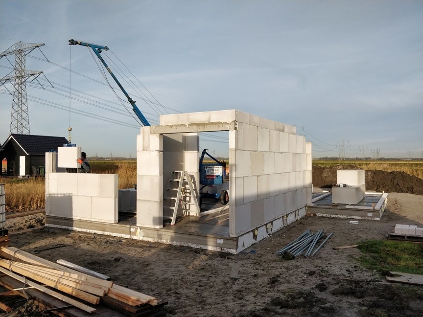

En nog de voortgang:
Vandaag kalkzandsteen blokken op de bg vloer hijsen, maandag beginnen ze de binnen muren te lijmen.
En ook wordt de gond die uit de bouwput gekomen is weg gehaald, en wordt er geel zand aangevuld rondom huis zodat er schoon te werken is.
Week 6 de 1e verdiepingsvloer erop.
Kalkzandsteen op bg vloer

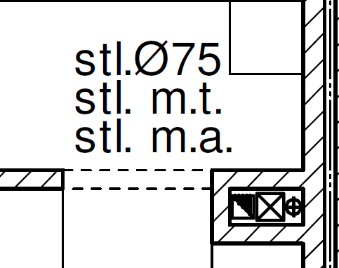

Inmiddels zijn we een tijdje bezig met de voorbereidingen van ons huis. Er zijn diverse tekeningen gemaakt en de constructeur is momenteel bezig. Helaas lijkt het er op dat het door de drukte nog een tijdje gaat duren voordat we de eerste echte prijzen binnen krijgen van aannemers. Ik probeer daarom al een tijdje een begroting rond te krijgen echter durven er maar weinig mensen uitspraken te doen over de kosten. Ik heb eigenlijk alle kosten bij elkaar behalve de kale bouw. Het resterende budget is nu €320 per m3 voor de kale bouw. Het gaat om een tweekapper met een inhoud van ~640m3 (begane grond vloer niet meegeteld), exclusief garage. Het is geen gespiegelde tweekapper, maar eigenlijk twee vrijstaande tegen elkaar zeg maar :P. De vorm is redelijk basic met wel een aangekapte dakkapel aan de voor en achterzijde.
Wat zit er niet bij:
-keuken
-badkamer
-stucwerk
-vloeren (tegels/laminaat)
-schilderwerk
-ontwikkelingskosten zoals bouwleges, architect, constructeur etc.
-schroefpalen, hier heb ik een aparte post voor staan.
-tuinaanleg/erfafscheiding etc.
-losse garage, hier heb ik inmiddels een redelijk nauwkeurige prijs voor
Wat er wel voor de €320 per m3 gedaan moet worden:
-Ruwbouw + glasdicht
-Binnen aftimmering (houten kozijnen + deurbeslag + trap)
-E-installatie
-W-installatie
Ben ik met het budget van €320 per m3 enigszins realistisch of zullen we het budget toch aan moeten passen? Het blijft een beetje koffiedik kijken. Ik hoop dat er met de ervaring in dit topic wel iets van te zeggen is. Ik komt uiteraard veel rekensommetjes tegen voor de bouwkosten incl. de keuken/badkamer enz. echter kan ik maar lastig het ruwbouw component en e en w installatie daar uit vissen. Ik heb bijvoorbeeld echt geen idee wat nu een E en W installatie bijvoorbeeld zou moeten kosten als richtlijn.

We hebben inmiddels bestektekeningen gekregen van onze woning, ik kon echter een paar afkortingen niet thuisbrengen, kan iemand mij verstellen wat onderstaande afkortingen betekenen? De ventilatiepunten staan al aangegeven met m.v. (mechanische ventilatie). De m.t. en m.a. kan ik echter niet thuisbrengen, hebben deze ook te maken met de ventilatie?
Je hebt Mechanische Ventilatie. Deze loopt door je STandLeiding, en bestaat uit Mechanische Afvoer en Mechanische Toevoer.

  • jacovn
  • Laatst online: 21:37
Vandaag bij ons is de eerste laag steen gelegd en de bouwput aangevuld met schoon zand.
Eerste steenlaag
Helaas iemand die in portrait stand foto’s maakt..
[ Voor 10% gewijzigd door jacovn op 29-01-2018 18:18 ]
  • the-edge
  • Laatst online: 03-11 15:38
Mooi @jacovn ! Het lijkt erop dat we redelijk gelijk gaan, iedere dag even de weergoden aanbidden dat het goed weer blijft :+.
Gaan ze nu dan alle kozijnen e.d. stellen bij je?
Ik heb mezelf een kleine DJI Spark gekocht. Binnenkort dus bewegend beeld van de 'bouwplaats' :)
  • jacovn
the-edge schreef op maandag 29 januari 2018 @ 19:47:
Ze zullen wel van alles moeten doen als de 1e verdieping vloer volgende week komt. Maar volgens zeggen zou de binnenmuur er in 2 a 3 dagen kunnen staan.

  • the-edge
jacovn schreef op maandag 29 januari 2018 @ 20:23:
Zijn dat dan lijmelementen?
  • jacovn
the-edge schreef op maandag 29 januari 2018 @ 20:32:
Ja kalkzandsteen lijm elementen. 100 en 150 mm dik. Blijkbaar een stuk 150 vanwege de constructuur.
Zou kunne zijn bij de voordeur waar een latei over moet, en ook is daar de trapgat opening, dus al met al een moeilijk stukje om voldoende draagkracht te krijgen wellicht.
  • the-edge
jacovn schreef op maandag 29 januari 2018 @ 20:56:
Dan gaat het dadelijk heel snel! Hier worden de binnenmuren van BIA Eco blokken gemetseld. Zal iets minder snel gaan denk ik. Leuk om te zien man!
Mooi om te zien hoe de bouw vordert bij iedereen

  • mistaoutlaw
  • Laatst online: 16-10 12:37
Jeej *O*
Ze zijn vanochtend begonnen met de kalkzandsteen.
Wat gaat dat snel zeg (voor mij als leek).
Dacht dat er een hele ploeg zou zijn. Ik had twee pakken gevulde koek meegenomen.
Maar 2 mannen met een kzs lift.
Benedenverdieping is in een halve dag gedaan...
B-) ik voelde me zo blij als een kind
Afbeeldingslocatie: https://tweakers.net/ext/f/PrPZnaU7edMxKkKsHuzdlM3F/full.jpg
[ Voor 10% gewijzigd door mistaoutlaw op 30-01-2018 11:17 ]
