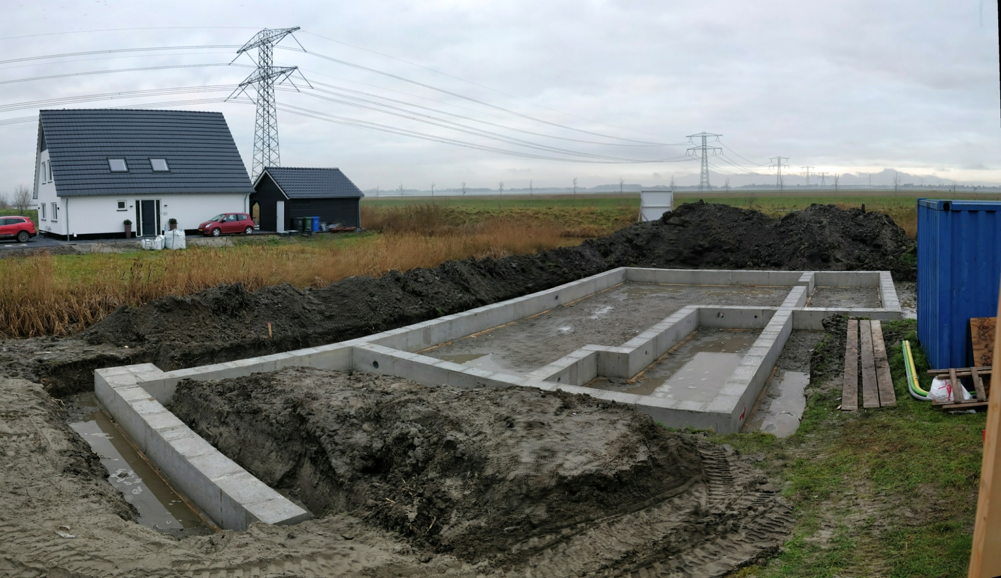

Bij ons hebben ze vandaag afgegraven en ik geloof dat ze een zandbed neerleggen.
Afbeeldingslocatie: https://i.imgur.com/b2aNj4z.jpg

Fundering staat! 8)
Afbeeldingslocatie: https://tweakers.net/ext/f/3mGW1pFMPyMVWrgcsKZgVIM9/full.jpg

  • jacovn
@mistaoutlaw hebben ze nu die zwarte grond//klei zo weer tussen die fundatiebalken gegooid ?
  • mistaoutlaw
  • Laatst online: 16-10 12:37
jacovn schreef op zaterdag 23 december 2017 @ 07:18:
Bedoel je voorin?
Dat is de carport.
Is daar iets mis mee?
[ Voor 4% gewijzigd door mistaoutlaw op 23-12-2017 08:11 ]
I was born intelligent - education ruined me
  • jacovn
Doorlaten van water, inklinken.
Bij mij wilden ze eigenlijk afgegraven grond ook rond om huis weer terugbrengen. Maar daar zit ook riet in en er komt nu schoon zand/geel zand of hoe je het ook noemt omheen. Ander vrees ik altijd issues te houden met tegels er over heen.
  • Artbij
  • Laatst online: 11-11 13:09
Artbij
mistaoutlaw schreef op zaterdag 23 december 2017 @ 08:11:
Bedoel je voorin?
Dat is de carport.
Als je wilt bestraten moet dat geel zijn toch?
Met gestrekt been.
  • mistaoutlaw
Op die fiets!
Het maaiveld komt straks hoger.
Ik heb sowieso de grond nodig: ik ga de tuin ophogen achter en aan de linkerzijde (ophogen beschoeiing)
Dus dat komt wel goed, als mijn berekening tenminste klopt 8)7
