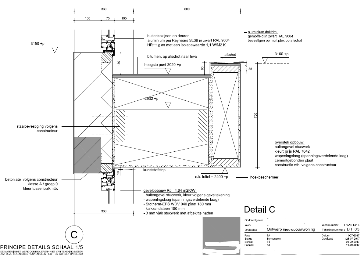

Detail zal er dan ongeveer zo uitzien.
De architect heeft alleen dit detail gemaakt van de luifel (boven de voordeur / aan de carport):
detail_luifel
artbij schreef op zondag 10 december 2017 @ 19:40:
In zo’n ontwerp staat heel veel niet. Dit soort dingen ga je meer tegenkomen.
Maar als je iets wilt verhalen moet je natuurlijk wel schade hebben.
En van die ene cm ga je nooit last hebben, als je er eenmaal woont. Wij maken ons ook druk om veel details die ons later nooit meer op zullen vallen.
Thanks, ok ik begrijp dat het een lastig verhaal is om iets te "verhalen". Helaas.

We hebben toch gekozen voor de optie van het doortrekken van de isolatie.
Dan is het in ieder geval allemaal van hetzelfde materiaal dus hoeven de dilataties niet.
Het zou zonde zijn om op 1200 euro het ontwerp niet te maken zoals het bedoeld is.
MeTooPV schreef op zondag 10 december 2017 @ 22:58:
Zou eerder aan de architect vragen om over dilataties na te denken. Geisoleer of ongeisoleerd, het lijkt mij een grote uitdaging om die gevel geheel gestuct / ongescheurd uit te voeren.
De carport blijft altijd een relatief los element. Is toch niet erg als er bij de aansluiting iets van een dilatatie/ voeg blijft bestaan? Je gaat toch niet de onderzijde van de carport meenemen in stuicwerk? En bovenzijde is dakbedekking. Isoleren lijkt me weinig zinvol. Carpoort krijgt grootste belasting uit wind.
Nou, de gevel gaat wel degelijk volledig gestuct worden.
De plek van de dilatatie is dusdanig dat wij het erg lelijk vinden.
Daarnaast zou de dilatatie 1 cm worden.
De onderzijde van de carport gaat wel degelijk meegenomen in het stucwerk.

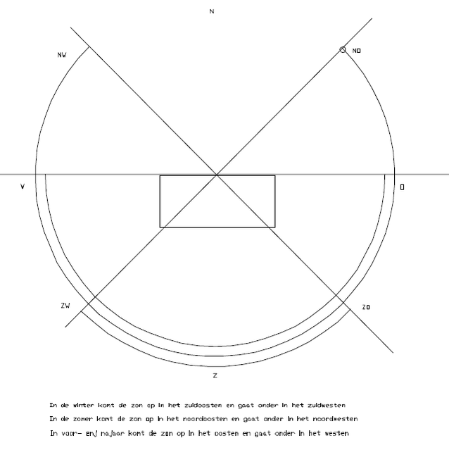

Bij deze het ontwerp waar wij mee bezig zijn voor onze kavel :) Eerste tekening van de architect en mijn eigen uitwerking daarvan in Sketchup
De uitgangspunten waren:
- niet te groot (wij zijn met zijn tweeen en dat blijft zo)
- geen loze ruimte
- gelijkvloers
- verhoogd huis (+/- 50cm) met "zwevende" terassen
In eerste instantie wilden we het hele huis voorzien van een zadeldak met hoek 25 graden (en nergens een "plafond") maar helaas vereist het bestemmingsplan dat we een dakhoek van 45-55 graden toepassen op het "hoofdgebouw". Dat hebben we nu opgelost door boven de slaapkamer/badkamer een 50 graden dak te zetten zodat daar boven nog een enigzins bruikbare vide-achtige ruimte ontstaat (open plafond in de hal). Wij hebben geen strikte functie voor deze ruimte, behalve dan een werkplek (beide thuiswerkers) - en opslag...
Exacte toepassing van glas/ramen wordt nog uitgewerkt door de architect, maar er zal veel glas zijn en toepassing van hout. Dak wordt voorzien van vlakke pannen, met knikpannen en pannen op de zijgevels. De kopgevels worden in verduurzaamd hout uitgevoerd.
Binnen een betonnen vloer, schuifdeuren daar waar mogelijk en bij voorkeur geen wit gestuucte muren (wat dan wel is nog niet bepaald :) )
Misschien maken we wat keuzes die jullie niet zouden maken, maar wij zijn vrij enthousiast over dit "eerste" ontwerp (zoals een relatief klein huis op een groot stuk grond, dat is voor ons juist de bedoelign ;) )
(Voor aan de straat staat nog een bosje op ons terrein, dat staat niet ingetekend. Blijft wel staan)
Afbeeldingslocatie: https://lh3.googleusercontent.com/gbGfhH9OOEtHCHU2lAMNN9Nc1EuMZTGfryUJkjdLmY4AR65NDGAfUjOvq3dJ-gb5URB-2dj6HDILUWFIQI-ZgqeavJY_L9rX2hOo6gJU3ZXtHdVAyylOpcqn5NkNouyueuH69N9JATeVTsM3Mj8Ach1_TvYorHUEBO8gaAzAIJwYbhs75G9EOliPTbCkuxXPWn4jMAAOo4XEXIfp96nHanBWnP693Mq4q-hiGrXoIldqIv2-jCfMTjqfnh3kai245wQQrOgNNe7LrRtu2WvcmWP9stzx0Sal89mSpfBnz1RBlE1hCMPiNu5goBB9-GoNtkKVwnf0ooSW9smJ20d06XlSPA3BciRmsDLyV9YMupCzPYq1bys4gJgX7aRQ0ZDMTr6F0bf8kApHGs3tZo22axhkvB6DaezN-KUKpVbSekmzqQN4w2iWSdboDOYCmAmwSjJvxcFDUD8reO1lVlkQqkIV5Ta08qAJ80mQUOzXs7B_wcYbKZtHThz2Br4mu5Wr-joI2AIFD-xPfQLw-LrevO8B7r38ZaBofDDqYRKLJJ6lUb3K4Bs0EVAI0ihAWAd7556b2KnWjMOFw83M0PlJh1WdnFP5RpP0G1MyMKoQ27k=w1100-h619-no
Afbeeldingslocatie: https://lh3.googleusercontent.com/YcIDijVlS70u64-a6XzFTKkjnrAv8sBeVN1liLRtIAY9eWjUiGVtcxd0L2U3YOk2dKRorZxaIpp44aAR7VNKAsKRbo-ywcRE1GXPqN3W1jIyFH3GSdExBU0cFlGYvu4b35GgHgmh1_Jnedfv5gbmt42AhA96tG7VIC7-mj44_scLom7fhDYyVri0XOamhb_XKLBR1wHxFZds1x5yOPg5tb6XwTuWgU3WzZczRPJ66xo8DWAFrFcOkSxGx_iQ2RPb8hOk_CfTIE2vUdnp98W7MCniLax4RwsSgLCFzChL3_GNMm0pp-6L7NiSFn-kx40EsBG0niZDlR6711DHmyQVBE--J958HMsCYD4smvRwzlREnNZjGBZ33e49UIQFgdDbn8g6CcrJhTsDTlwSXf1I4sSZ5MvJUfuBETcrt9WEC96p8NBCPq6vRBM9M-1TBkuqQoR-ENpBMYoEj8MAIEZzp7-Mg08KZ5QYdFYQ5GlobrCD1SebhojMPcCaKSCYUu4cGQTv2qi-uabCDs5wMI4BrQfMrq0uJBhXTyr7DNnVBFN5qf9Mq0-umJtsLV-nTtWHhSoq1Ixo1E-yv9cae9MiCtdOKNiPQbn8DxBMin84hSHLgpaQHxqSoCPcUdB5d60xaAK3gpAhkPi2nqWbU00wFIpJMB8VcNkf7DuN=w1100-h735-no
Afbeeldingslocatie: https://lh3.googleusercontent.com/XGO1QzF0YYb72i15kiHKZxj6xOFeIT1-uhjd8yLHPDMwdHOz8E5cdEt7-TBHPAICXrvMEzh1zifAkdPmVedfrai5JXz48m0a32JVdcbQm7Ace4utoVvryx5SUilfshdl3lMdZLJ7mlbTFss1o9Ovq_iPFq3pjZ9bsUgGUcBCikyzm3zb2nu_BNfZjVzyirYWR0N9F0Wkv4CqoqHFpYIyPdlwtMcf9vm3-IqOZypxKDAi61kKhD06jTRgm6D7UORIKsYvaTo29-K7kgrcejU7gvmAaKAu0Nh-1b1YFjAfz4wnpbZwPtZudVvT-9Sw2WUPu_h4Z09VXMHmYdX8E2-8gxcZYI4Kz6UyFjOPuA3VngzUBD5RRvjR3WRSIsedsjPvFlfvAXXUK0TTWfNb4ef1pg4XqfqyVifyJYzv5oumNgSa_UN3kSzxNjUB7gn-xWHmXbTzJo6k9m7ur5VYee99ozG7DZgvU0KVPBK7apa85VpRTEntd5CcLgtBR8igUHbLJJ7YHHH7lFTKZWpZD-HJtQ8_ADB-0kvii8JzbkzOal1me6jBO89tnI7-A8a152zwfOZhSkOJsxm_4ND1RugKeHOlLt778wqEVBdMXF4wzpI=w1100-h772-no
Afbeeldingslocatie: https://lh3.googleusercontent.com/J7AWZuEY8mrBNKrBlGXsF2dgqVaFCEt5G-b1CGZWKMZRabj_ARYMXkeEHvL_i_2NbxeNUduo4sqi6a94iuTnLV4nJORQ_VlbuG6ysu9rlz3cyydJAnTk4K5YGmQH6N_MYW32f7AElWsvfSXKxG0Q9C4LhBFDb7SuEB26PsfRyf09aBEx1oK8KG6bRA_phyEvs3TCHFBUHAhBJiEonYyTIRB62afjv69UV_c5Q4Sl4k__hukDewzPYUjZrVpwQmog8MPwMEvHKO0kaBwd_jfq7dKK-M5S9lHaAD8SU4PfznRzkBIAv53UvyzbIyfkKVVkTOPCczF4locFgF3iBnHp_sevNZ7Bb9SozjMidfKWRI7OLE0WqAZcbFqyliIecqFRW65yFG0ciPLIKV_ZbG8Z3G6Y4oVJfUNi5Sn0FgbN_9ht3cIGTwxrNOQzgp-OlEBuUpFDBVJnbHSx__pf3GGdnxF2tsUaCjilywCYPO3biYUVfgz1ec-kDpbT6-TAk27fsL6KcNK3znpQgrYV0KhhENBoVM6OvLmroKWLKZGzPiZnL6lKUq0nyWtrAcE1KtmWDibAP0cnPR0F8p8mB1T91vwtI5BPKs7OmF8xopxjK9VP6-wH3LlJzUoPvQYXqUcql9wYatBXlJkGJPWHR6AaOi5pC8QsDqr-tDP8=w1100-h769-no
(Tijdstip in de tekeningen is 13:00 in september)
[ Voor 3% gewijzigd door Stefke op 13-12-2017 16:57 ]

Leuk ontwerp. Wat is de oriëntatie van de kavel? Ik mis wel een beetje eenheid in het ontwerp. Het zou bijvoorbeeld veel mooier zijn als beide puntjes op het huis gelijk zijn. Nu lijkt het meer een heel klein huisje met een garage eraan vast. Dus als je 2 identieke vormen zou kunnen krijgen (ook in lengte) en die dan op een mooie manier met elkaar verbinden.
Hoe het nu is voldoe je wel aan de 'eis' van jullie mbt een 25 graden dak maar als dat gewoonweg niet mag binnen de bestemmingsplannen zou ik daar vanaf stappen.
  • Stefke
  • Laatst online: 18-10 15:20
De kavel is zuidwest/noordoost (voor/achter) georienteerd. De achterkant van de kavel ligt dus op het noordoosten. Het tijdstip van de tekeningen (schaduw) is ongeveer 13:00u.
Het lichtgroene deel van de kavel is het bouwvlak.
De eis is: het hoofdgebouw moet een dakhelling hebben van 45-55 graden.
Een 25 graden dak wordt niet uitgesloten, maar het hoofdgebouw moet dus die dakhoek (45-55) hebben.... Met de definitie "hoofdgebouw" springen we een beetje losjes om...
Ik zou het zonde vinden om de lagere vleugel ook een 6 meter hoge nok te geven (want daar komt zéker geen plafond en kost me veel te veel m3)
Aan de andere kant zou ik een plat dak heel saai vinden, dan wordt het inderdaad alleen maar een soort aanbouw.
Het hoge huis langer maken wil ik niet want dan wordt het allemaal weer veel te groot. Dit huis geeft ons ongeveer 115m2 en dat is ruimschoots voldoende (aangezien we nu prima wonen op 44m2...)
We hadden eerst een langwerpig ontwerp van een schuurwoning, waarbij alle gebruiksruimten ook beneden waren, maar daar kregen we een veel te grote bovenverdieping en waren we dus alleen maar m3 aan het genereren.
De inspiratie komt een beetje hiervan al zal het materiaalgebruik bij ons wat anders zijn
http://www.contemporist.c...30s-home-phoenix-arizona/
Afbeeldingslocatie: https://www.contemporist.com/wp-content/uploads/2016/11/contemporary-house-extension-261116-1220-01.jpg
De openheid zal duidelijk maken dat het geen garage is ;)
[ Voor 51% gewijzigd door Stefke op 13-12-2017 17:02 ]

  • SjakieZulu
  • Laatst online: 16-10 16:52
@stefijn
Qua indeling vind ik het doordacht (oa weinig loze ruimtes), echter wordt (te) weinig gebruik gemaakt van de zon.
- De ruimte waar je het meest gaat verblijven (bijgebouw met keuken/woonkamer) zou ik groter maken. Aangezien je geen extra m3 wil, zou ik het bijgebouw voorzien van een platdak en het geheel breder en langer maken. Een goede/creatieve architect kan daar zeker iets moois van maken!
- Is er een mogelijkheid voor het bouwen van een bungalow?
- Een andere optie is om de functie van BG hoofdgebouw en bijgebouw om te draaien. Op die manier komt ook in de winter veel licht binnen in keuken en woonkamer. Gratis opwarming; 1 van de basisbeginselen van het passief bouwen.
Wellicht heb je hier iets aan ... : - )
Hulpmiddel om na te gaan hoe de zon op komt en onder gaat:
Afbeeldingslocatie: https://tweakers.net/ext/f/txApS8aPWYFdWZhDmbPUw9hi/medium.png

@SjakieZulu Je punten snijden allemaal hout, maar ook de ligging is het resultaat van een aantal overwegingen/compromissen die ik helaas moet.
- Een platdak zou ik erg saai vinden (maar het is wel efficient) en gaat ook ten koste van de hoogte van de ruimte.
- Een bungalow was wat we in eerste instantie wilden maken (maar met een zadeldak met een hoek van 25 graden) echter vereist het bestemmingsplan dat het hoofdgebouw een 45-55 graden dakhoek heeft. Ik vind het zonde om de ruimte die ontstaat onder de 50 graden kap niet te gebruiken, dus komt er een kleine verdieping
- Qua orientering heb ik ook veel over nagedacht. De kavel ligt nou eenmaal op het noordoosten en ik wil maximaal het uitzicht/ tuin kunnen zien. Het beste uitzicht ligt zelfs op het noorden. De achtertuin orienteert zich wat mij betreft voornamelijk aan de noord en oostzijde, dat dicteert voor mij dat het huis beter aan de westkant kan liggen.
Ik begrijp dat een passiefhuis aan de noordzijde beter geisoleerd (en dus dichter) moet zijn dan aan de zuidzijde, maar dat zou betekenen dat ik de zichtlijnen op de straat leg. Dat gaat niet gebeuren....
Een ander "nadeel" van de kavel is dat het huis vrij ver naar achteren moet staan, wat een grote voortuin oplevert en minder achtertuin. Ik heb dus ook geprobeerd een zo groot mogelijke tuin op het oosten (noordoosten) te creeren.
Het hoge deel staat inderdaad de winterzon in de weg, maar als ik de boel omdraai orienteert het hele huis zich op de noordwestelijke kant en die is voor mijn gevoel na het noorden de minst lichtbrengende zijde.
De noordwestkant van het lage deel is vrij gesloten, maar daar komt in de winter toch al weinig zon (zuidwest ondergaande zon) en ik wil aan die kant meer privacy voor de buren links (en mijzelf).
Liever had ik gehad dat de hele kavel 90 graden gedraaid lag, maar dat is helaas niet zo ;( Je kan niet alles hebben ... Moet ook wel zeggen dat ik me redelijk beperkt voel in de vrijheid

detail_luifel
De palen gaan er in vandaag! 8)
Dit was de eerste.
