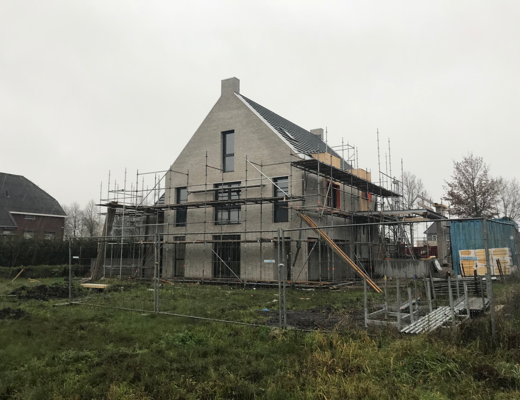

29 november: een klein bos aan stempels geplaatst.
Afbeeldingslocatie: https://15aqaq.bn1303.livefilestore.com/y4mMHFEzX9KYFByNnuESY81pGLb86-VeCqGiQ-476qgtDwZq4THahAYA5YV8ySlmoFwt33Bp1_IZ9fpaykkTCVEl8Ja21XyZ0UeRavKh9FtT4IUjuqJPNJoPLsPWMqj9JZcfYuvp82DTGQBnimTyVJ7TRHL9Py3KQ6wVDE11ydSqrhyLcGgCfjAMxf4DSrGjEw8IMhnoePadu6Kuav-H2l1Jg?width=1024&height=579&cropmode=none
01 december: hoge kwaliteit foto, maar voor de platen werden opgelegd moest eerst het één en ander aan staal de lucht in. Dit is een 4,5 meter lange UNP280 met aangelaste beugels en een geveldrager in één. Het U-staal om de breedplaatvloer in kwijt te kunnen, de beugels worden ingestort zodat staal en beton een samenwerkend geheeld worden, en de geveldrager creëert een oplegging voor het gevelmetselwerk.
Afbeeldingslocatie: https://0zbfug.bn1303.livefilestore.com/y4muTPYuX_FIKnTyrnVKWsQE2E8pdoyFnj_N3vfhdBUtgje9X2nI-QMOzAF36ZeJL8Wl8J6cji5DpGlRDTu9dP6zL-3e5l9xwtAfcyYbf23ZCxR854a50Ukykq9ia4LwHmzxf14PsDAjLytW2G95wTgR9MZ_Sojf8bNS0jgG0SC2GIFMkS13Mz88odvMsmgsM1pAquTyy0EGmymlSbSlEZw2g?width=1024&height=768&cropmode=none
01 december: breedplaten leggen. In totaal 9 stuks, en het paste ook nog als een puzzel.
Afbeeldingslocatie: https://0zbhug.bn1303.livefilestore.com/y4m6lCa0pwgn7g03df8hMe6JnRwPLEcZWq1T2wbYOlVSFIILgzODDJi8Nd1TLDdKGcZVlXuT-oddY2QJTX2Hu3xgnOLRkJHxSBMZa3OpnOF-w0Q3dcTU3AbMRaduQmVY0bdfccPMaKaVDuvM9WZbbAJfhioKs6XSKpiWABGoptUNnfvskF-dOu_V4eIiZw1UFthDfTcg3wD1QTvpufElkhf5g?width=1024&height=768&cropmode=none
04 december: gevelmetselwerk! Eindelijk een onderdeel dat in het zicht blijft, en we zijn er machtig tevreden over. :*)
Afbeeldingslocatie: https://zpbcug.bn1303.livefilestore.com/y4m3PdsyU0gylSjTF7XBDrnT5Fj3macRZg6HOHYjiSRljgH1KDwVEA1d_zHq4FWetcxmdVQHvAb9NQBA2igbKEGbiiqet6YYAEuyiC5IO0JZA0V3U0v7im2fk3YPeUl5YHy9Usn3pOJKhMmKU2IpOWAaAl6ZLCEgVwldCw-hTqAlMAq5wK0oke_bohRKhM4-N1kf5-jgrK1s6x8ecmL8xP9EQ?width=1024&height=579&cropmode=none
Afbeeldingslocatie: https://zzbjug.bn1303.livefilestore.com/y4m95_eOxOwWdlVvKmQ_7ZihUvq5RJ1Q-1bjWhTBeeO9e-8Qj80v1rAKx_uD-gSiSI3pM6YP15HkfyYCx08P-h8q1TifiXNrBEujjN9D3Hdkyfg4Tn8mPHjvwKUIWI2VvRxSWM0zdqgsKfGW5tfnMLinXwGxIXpz_YdVyTBnz49LAsvl-KWuNpbNDkky0kb0YgXkm0ccpbebFTRdGO9i5mNHw?width=1024&height=579&cropmode=none
Een stukje kozijnprofiel i.c.m. het metselwerk. De steen is nog wat donkerder door het verse metselwerk. De voeg blijft zoals die is, hooguit zal de kleur nog iets anders worden als het wat meer opdroogt.
Afbeeldingslocatie: https://zzbiug.bn1303.livefilestore.com/y4mDw56-uaaQPMCk8ukrtR8KmHQIk01as-N0xtvjB4VL6nhRlru9x2LTSa9NSCYak-SA9GAyAfzc6z6-R-fRrQ4AkL9ZF4XAc-9ct1gLIoOys7Cmnfem8caN32lysYShUEa6S3Vk2SAqvTVz4q6h-XpjAhmwkbBCdeJwsxJ1p_nlsdYXTH8JbUzuB5nou6IShuPLv5NX_DFNpULSV6GLKuSSg?width=1024&height=579&cropmode=none
Alleen de weersverwachting van de komende dagen... :'(

Mooi dat dat vers metselwerk goed afgedekt wordt.

aikink schreef op donderdag 7 december 2017 @ 21:54:
Erg mooie steen! Welke is dat?

  • StruvusMaximus
  • Laatst online: 03-01-2025
Ook hier inmiddels een wereld aan ervaringen opgedaan met het bouwen van onze split-level passiefwoning 😎. Deze is gelukkig net van de week grotendeels waterdicht gemaakt.
Nu nog luchtdicht maken om het passiefhuis certificaat te halen.

Ha! Hoi buurman. Klein wereldje :+ Hoe verloopt het bij jullie?
Ach je, kan altijd sneller ... ze zijn nu buiten bezig maar als je door het raam naar buiten kijkt kan je ongeveer inschatten hoe snel dat gaat :'(
