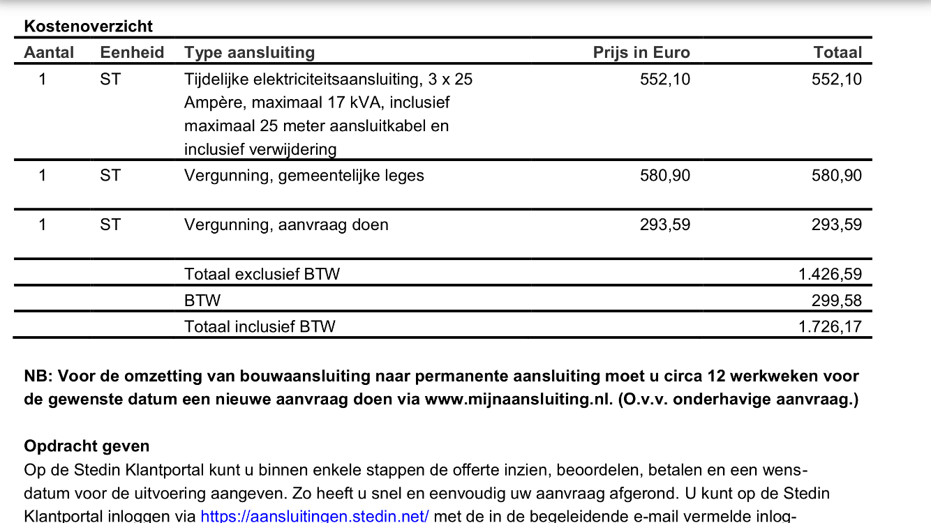

  • sanvv78
  • Registratie: Mei 2017
  • Laatst online: 02-03 14:44
mistaoutlaw schreef op zondag 30 juli 2017 @ 20:51:
Hoi,
Twee vragen:
- Wat zijn ongeveer de kosten voor het omzetten van een tijdelijke bouwaansluiting naar een permanente aansluiting?
- Dit is de offerte die ik krijg van Stedin. Hoe kan ik nou beoordelen of dit een goede prijs is.........?
Ik zie hier een offerte van Stedin voor een bouwaansluiting. Nu heb ik alleen permanente aansluitingen aan hoeven vragen, maar ik heb er geen tarief bij gekregen voor de aanvraag vergunning? Hoeft deze dan niet? Of verschilt dit per gemeente? We zitten ook vast aan Stedin.
  • the-edge
  • Laatst online: 03-11 15:38
sanvv78 schreef op maandag 27 november 2017 @ 15:48:
Zal per gemeente verschillen. Ik heb (welliswaar niet via Stedin maar Enexis) stroom (Enexis) en water (Brabant water) aangevraagd. Dat kostte me in totaal zo'n €1500. Op offerte geen leges of andere kosten.
Heijmans heeft de klus aangenomen en zal rond week 51 (waarschijnlijk in het nieuwe jaar) gebeuren.
Waarom zou je leges betalen over een water/gas/stroom aansluiting?
Met gestrekt been.

  • the-edge
artbij schreef op maandag 27 november 2017 @ 19:48:
Inderdaad, ook niet eerder van gehoord.
Zo ver ben ik nog niet :9

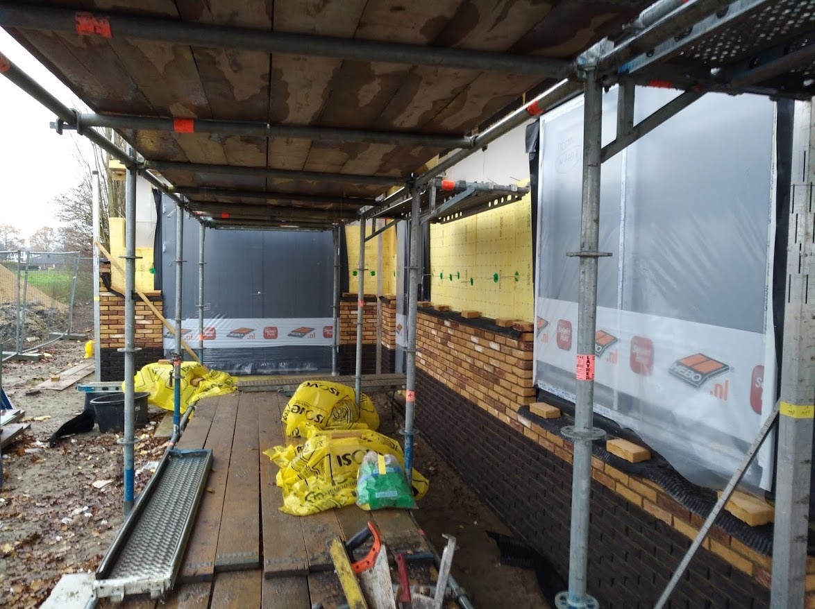

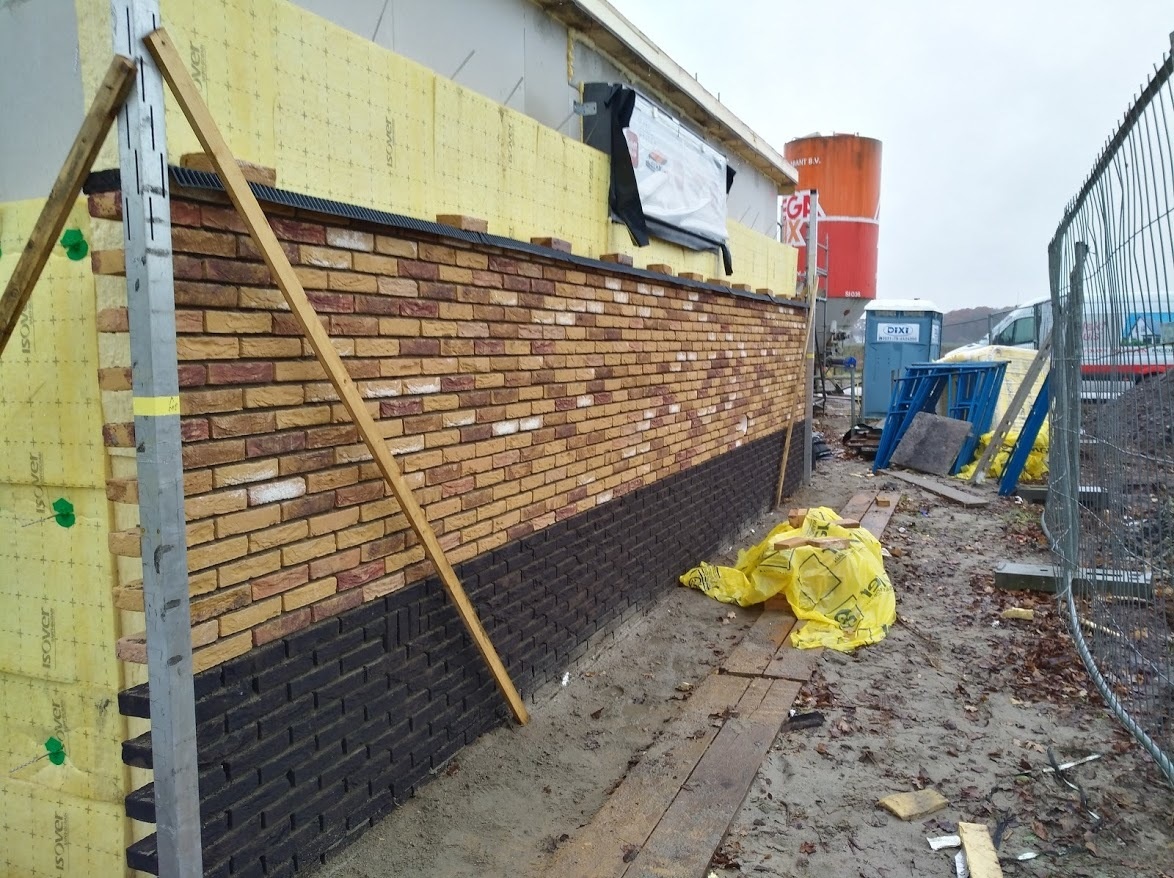

Bij ons worden de muren inmiddels gemetseld! De kap ligt er gelukkig al sinds 2 weken op dus we hebben weinig last van de regen.
Metselwerk 1
Metselwerk 2
Metselwerk 3
En nog een mooie herfst sfeerfoto
Sfeerfoto
Deze week installatie afmaken, metselen, cementdekvloer en zonnepanelen plaatsen :9 . Gaat lekker zo.

MrFl0ppY schreef op woensdag 29 november 2017 @ 11:40:
Nice. Maar metselen ze bij jullie gewoon door in de regen? Bij ons wilde metselaar dat perse niet.

Ja en nee, ze gingen alleen metselen waar ze uit de regen en wind stonden. Ons dak loopt iets door dus daar stonden ze goed droog. Gisteren en vandaag doen ze hopelijk de "regen kant".
